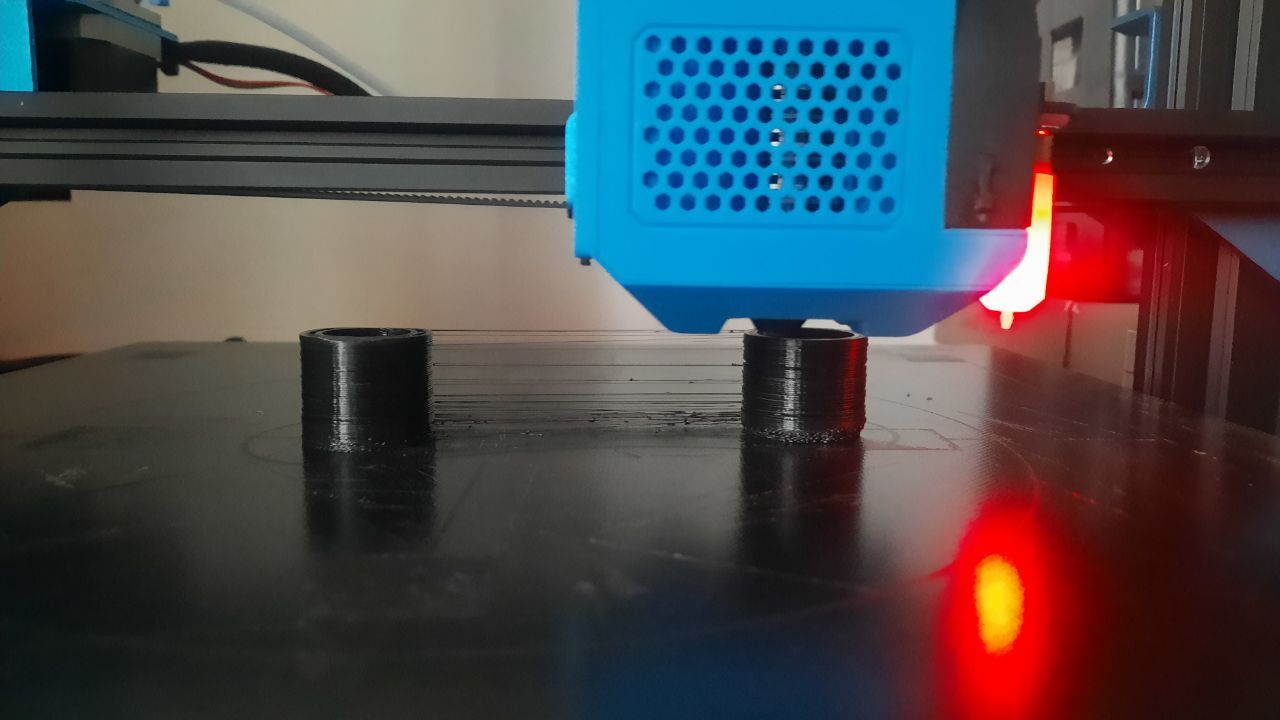

J'ai peut-être du nouveau pour toi. Après avoir réglé mon problème d'impression, c'est mon BLtouch qui a eu un problème similaire au tien. Lors de l'allumage de l'imprimante, en temps normal, le BLtouch doit normalement faire 2 séries de "check" : sortie (allumage bleu) et retrait (allumage rouge) de la tigette. Ce matin, lors de l'allumage de l'imprimante, le BLtouch est resté en mode rouge (c'est à dire tigette en mode retrait). J'ai procédé à plusieurs séries de rallumage mais le problème est resté le même. Sachant qu'il ne détecte le bed qu'en mode bleu (tigette sortie), impossible pour l'imprimante de me faire un leveling. L'axe Z ne savait pas où s'arrêter. Pour corriger ça, imprimante éteinte, j'ai retiré manuellement la tigette puis rallumé l'imprimante. Tout fonctionnait. Ça a été le seul moyen pour corriger le problème.

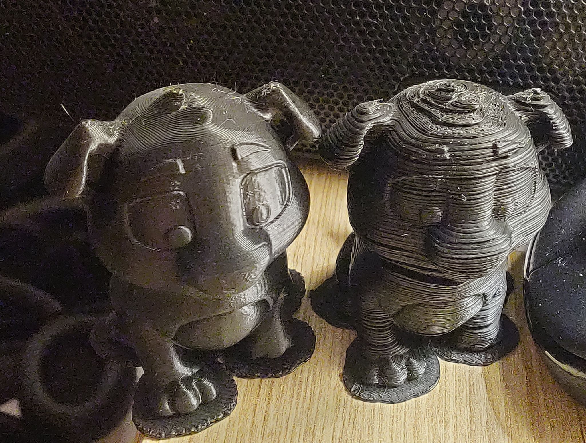

Bon... Alors... Comment vous dire... Le côté "swag" est que grâce aux tutos indiqués sur ce post, j'ai pu calibrer moi même plusieurs petites choses qui étaient légèrement mal réglées (poulies du plateau, ressort de serrage au niveau de l'extrudeur, etc...). Et pour ça, encore un grand merci. Le côté légèrement "honteux" est que mon souci venait du fait que je croyais que les 2 moteurs des 2 axes Z étaient alimentés et gérés par la même fiche électrique... ... ... Et bien QUE NENNI!!! En tournant l'imprimante dans tous les sens, je me suis rendu compte qu'une petite fiche pendouillait en bas de la 2ème colonne de l'axe Z. Elle attendait gentiment d'être branchée. Autrement dit les mouvements en Z n'étaient ordonnés que par la colonne de gauche. La colonne de droite, off, provoquait une sorte de frein "cranté" pour chacun de ces mouvements, empêchant ainsi la fluidité et la précision de l'impression... -

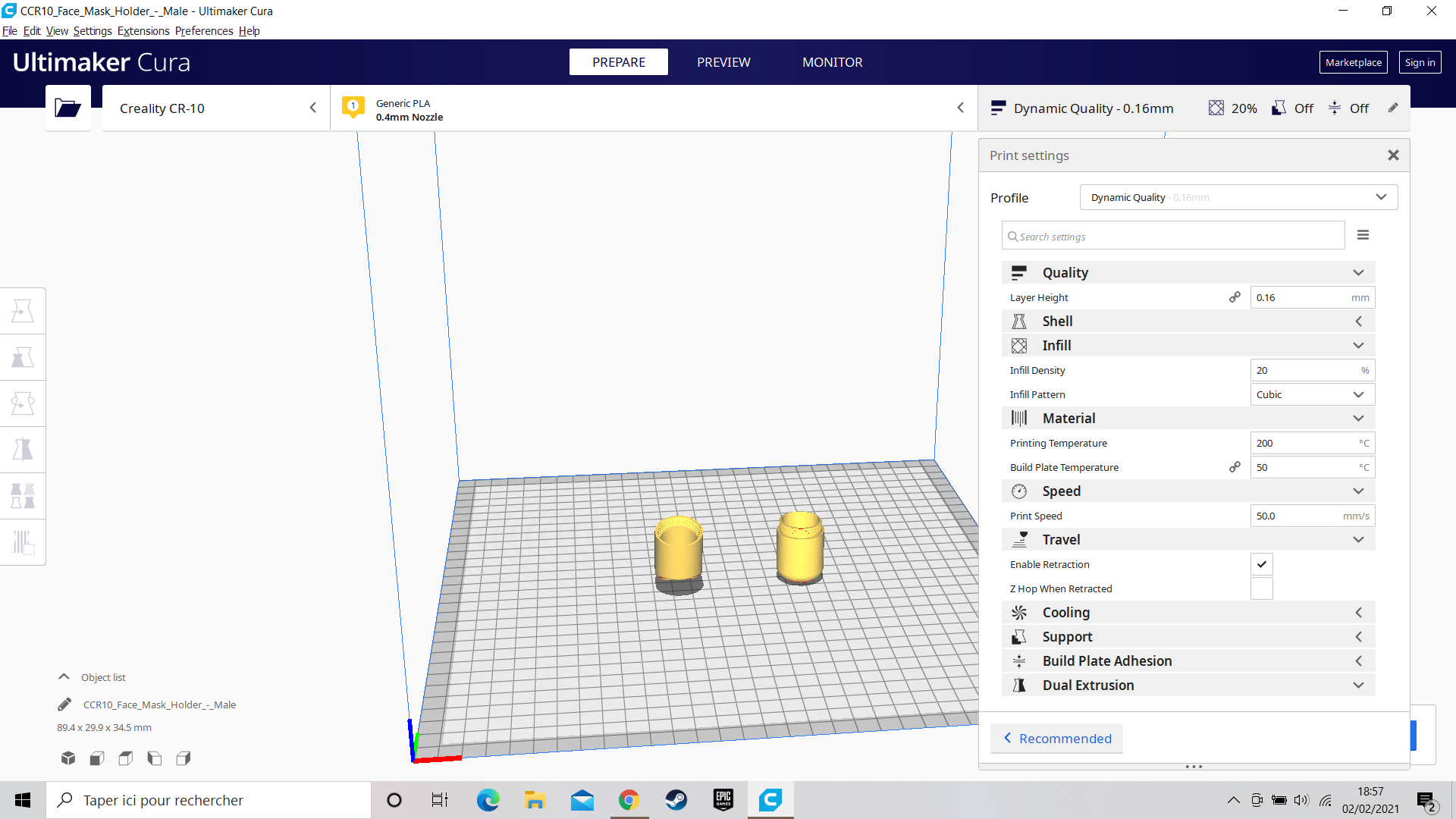

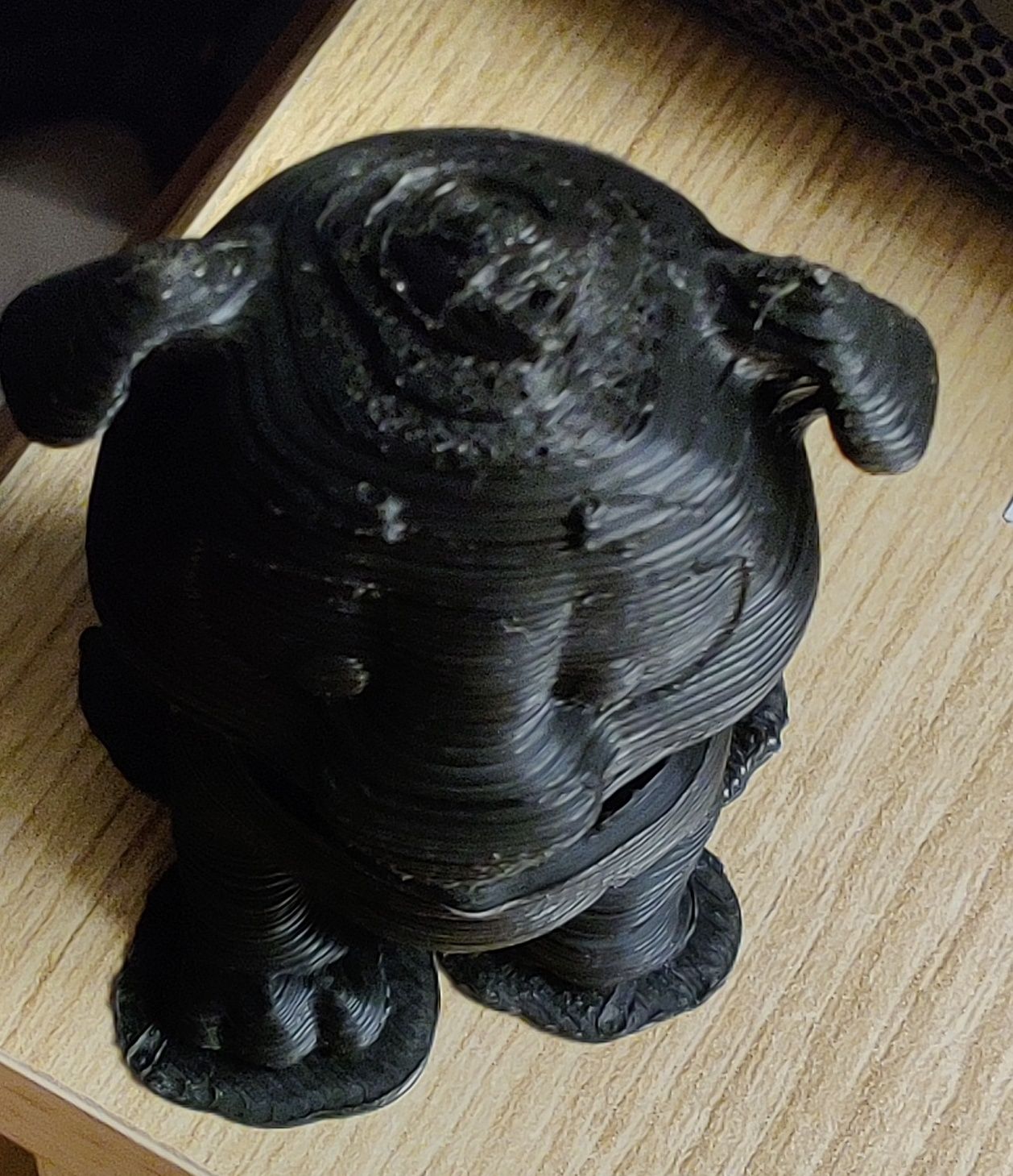

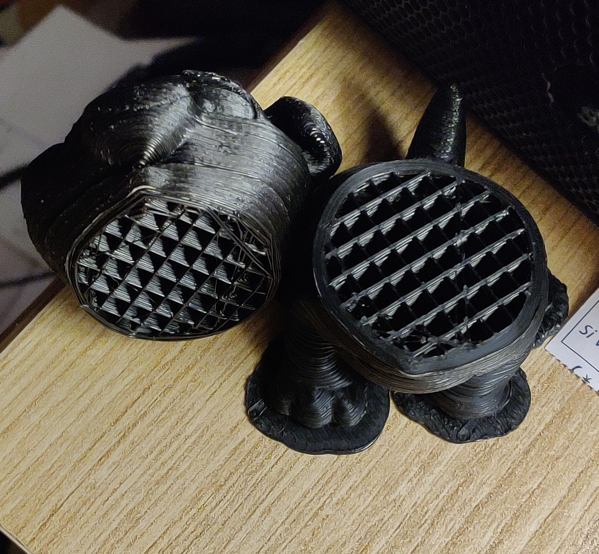

Merci encore. En effet, ça a été la cata quand j'ai voulu imprimer . Du coup, j'ai remis sur off le paramètre en question. On verra ça quand je serai en mesure d'imprimer quelque chose de correct de manière automatique.^^ J'ai retesté l'impression du chien intégré d'origine sur la carte SD en le sélectionnant depuis l'imprimante (je ne touche à aucun paramètre CURA puisque c'est le fabricant qui a créé ce modèle conçu pour la cr-10 v2 en vue de la tester. Et bien ça ne fonctionne toujours pas. certaines couches ne semblent pas adhérer car il y a ces fameux fils d'angle. Compte tenu du fait que ce fichier est conçu pour les cr-10 v2, par le fabricant lui même et que je n'ai à intervenir dans aucun paramètre, corrigez moi si je me trompe mais il me semble qu'il n'y a que 3 solutions : - Un réglage "mécanique" à effectuer sur l'imprimante (le tout étant de savoir lequel) - Un paramétrage logiciel au sein du firmware de l'imprimante et non sur CURA puisque le fabricant s'est chargé de me faire un fichier tout prêt sur l'SD qui était censé fonctionner directement (là aussi, le tout est de savoir quel est ce paramètre du firmware à modifier) - Imprimante nativement défectueuse, à renvoyer. Mais grâce à l'aide de la communauté, j'en apprends de plus en plus et ne perd pas espoir... Je vais tenter les paramètres que tu me donnes (je suis en bowden), continuer à lire les tutos, écouter vos conseils et j'espère que je vais finir par y arriver. -

En effet, la buse devait être un peu trop proche du bed. Quant aux paramètres de rétraction, je ne les connais pas... Et j'ai encore moins notion de ce qu'ils doivent être dans mon cas. En dehors de ce souci, après paramétrage de l'épaisseur du filament à 1.75, je voulais régler les paramètres de steps comme ceux sur cette photo, vue sur le lien donné par Pyroa. Le souci est que, sur mon imprimante, je dois partir de 400 pour atteindre 800... avec la molette qui avance de 1 cran/0.01!!!!!! Autrement dit, dans 3 jours, je tourne encore!!! Une idée pour que ce soit plus rapide? -

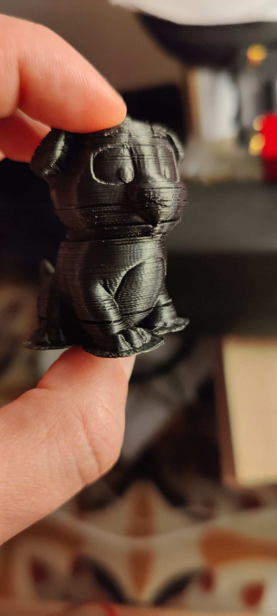

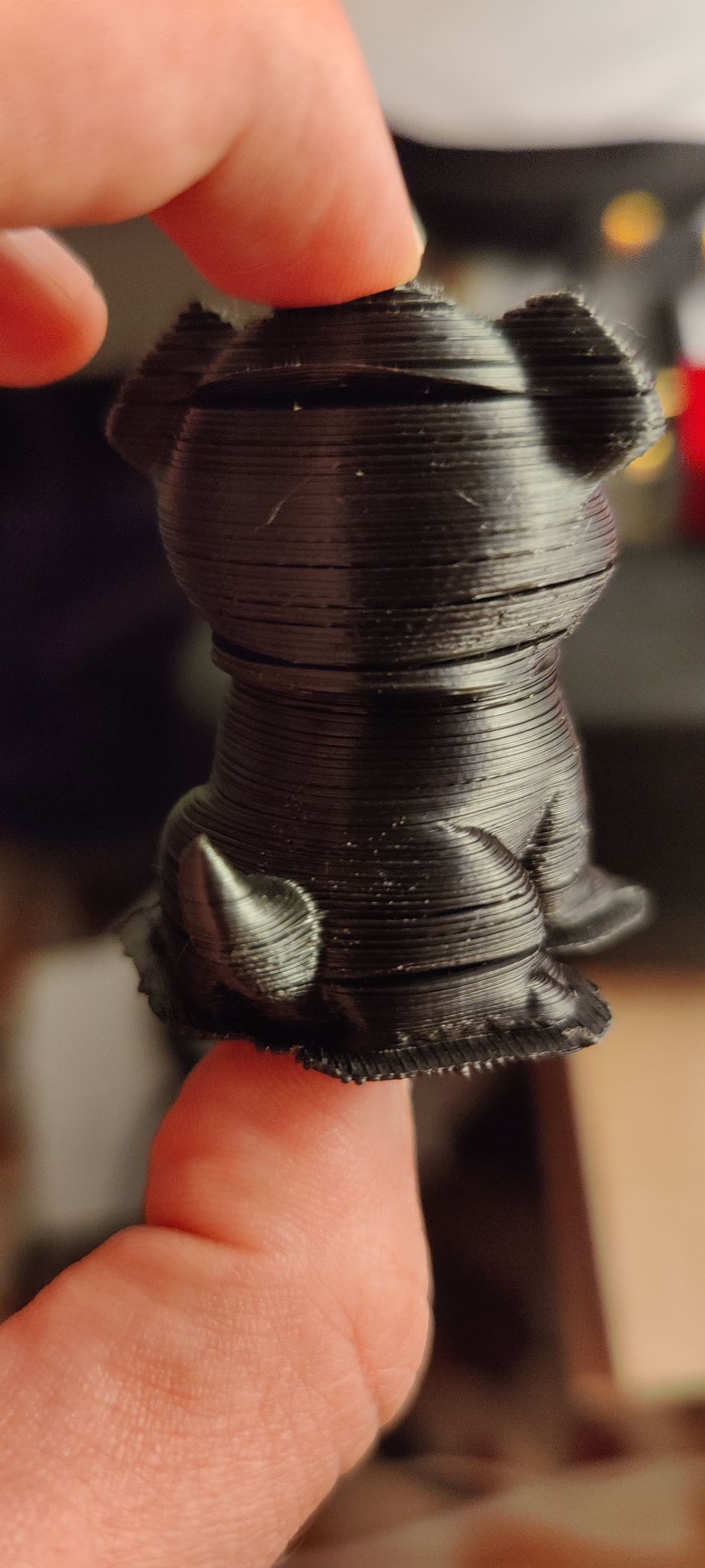

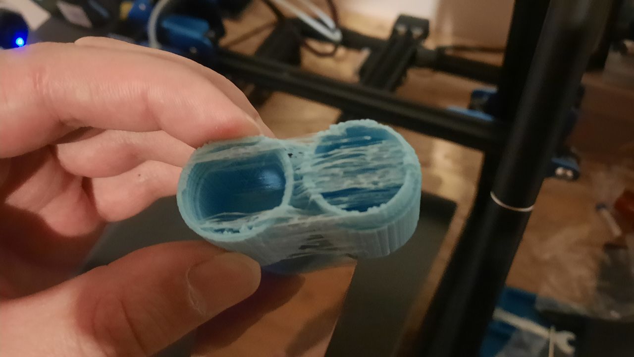

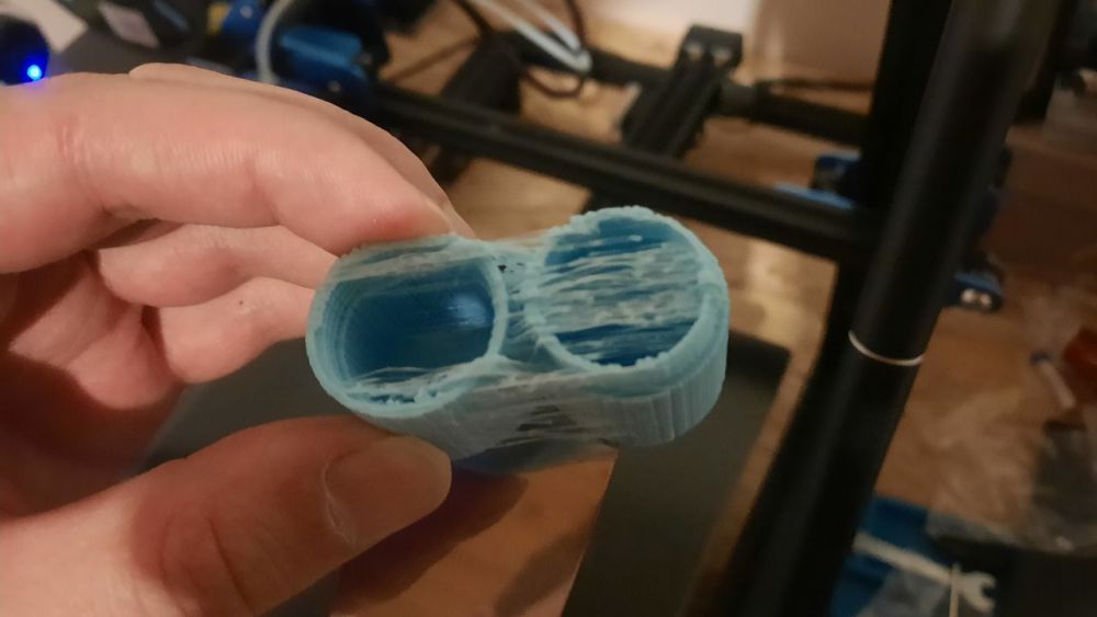

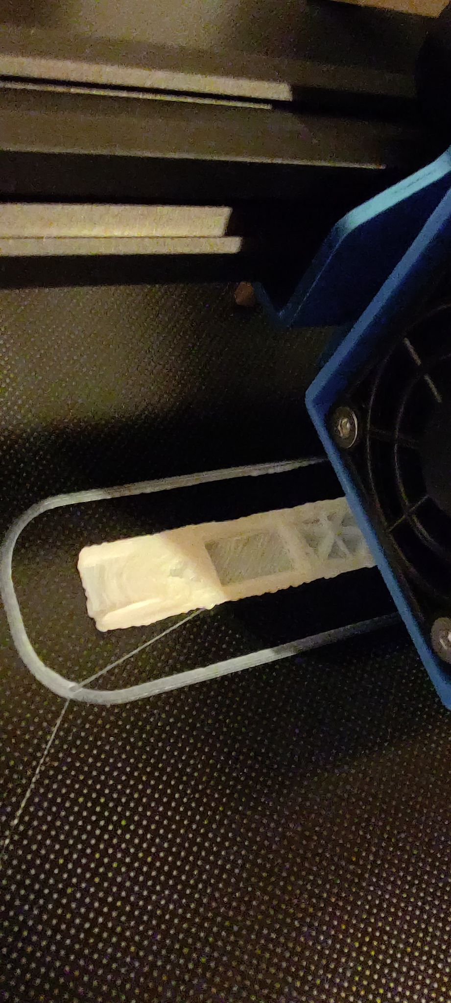

Bonjour à tous, Aucun problème lors du montage de l'imprimante même si, je le précise, je suis totalement débutant. Lors de la 1ère impression avec les paramètres intégrés d'origine (le .gcode du chien inclus dans la carte SD fournie) avec le PLA blanc fourni dans le carton de l'imprimante, le défaut majeur était une multitude de couches qui n'avaient pas adhéré à la couche précédente ==> conséquence, chien moche, fragile, décapité involontairement lors du retrait. Du coup, j'essaie de modifier des paramètres pour régler ce problème : je profite de l'installation du BLtouch pour mettre le firmware de l'imprimante à jour, je choisis un autre petit modèle de test à imprimer sur thingiverse, je change 2 fois de filament PLA pour éliminer un éventuel problème de qualité en prenant soin de choisir un PLA noté 4.5/5 chez le vendeur : PLA filament 1.75 mm, GIANTARM noir. Je paramètre le tout sur Cura (200°C en extrusion, 50°C de plateau (paramètres adaptés aux recommandations indiqués sur la bobine de PLA)), je reteste et... les étages ne se séparent plus comme pour le chien mais, à chaque fois, ça reste très moche : 1ère couche "dégoulinante", des segments d'étage très marqués, des "fils" de filaments non désirés reliant chaque zone d'impression. Je m'attendais à mieux d'après ce que j'ai entendu de la CR-10 v2 et de ce qu'il ma semblé voir sur des vidéos. Voilà pourquoi je vous demande un coup de pousse car au bout de 3 essais, je n'ai plus d'idée. - Selon-vous, y'a t-il un défaut d'usine sur mon imprimante? - Y'a t-il des paramètres que je dois encore améliorer lors de l'impression? -Ou bien suis-je trop exigent et ce résultat ne peut pas être amélioré sur une CR-10 v2? Merci infiniment pour votre aide. Je joins les paramétrages CURA utilisé en pièce jointe. Sur les photos : objet blanc = filament fourni avec l'imprimante objet bleu = filament 1.75 acheté 16e/kg sur un site discount objet noir = filament 1.75 GIANTARM acheté 25/kg
