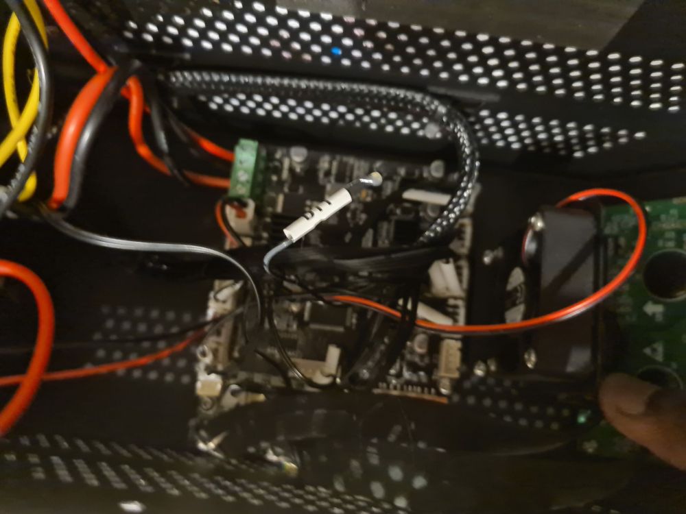

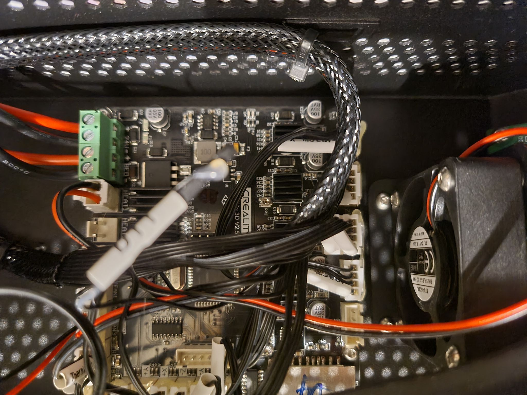

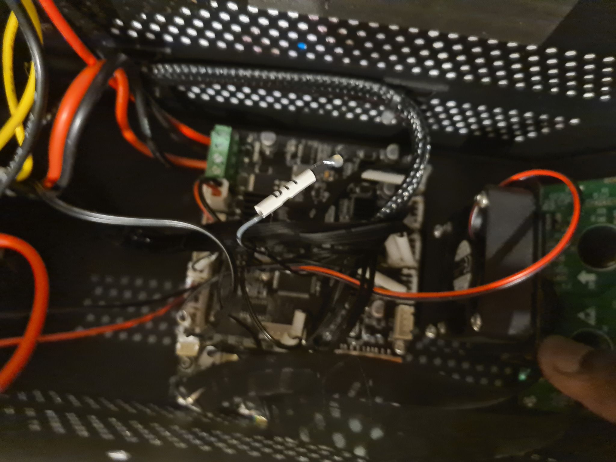

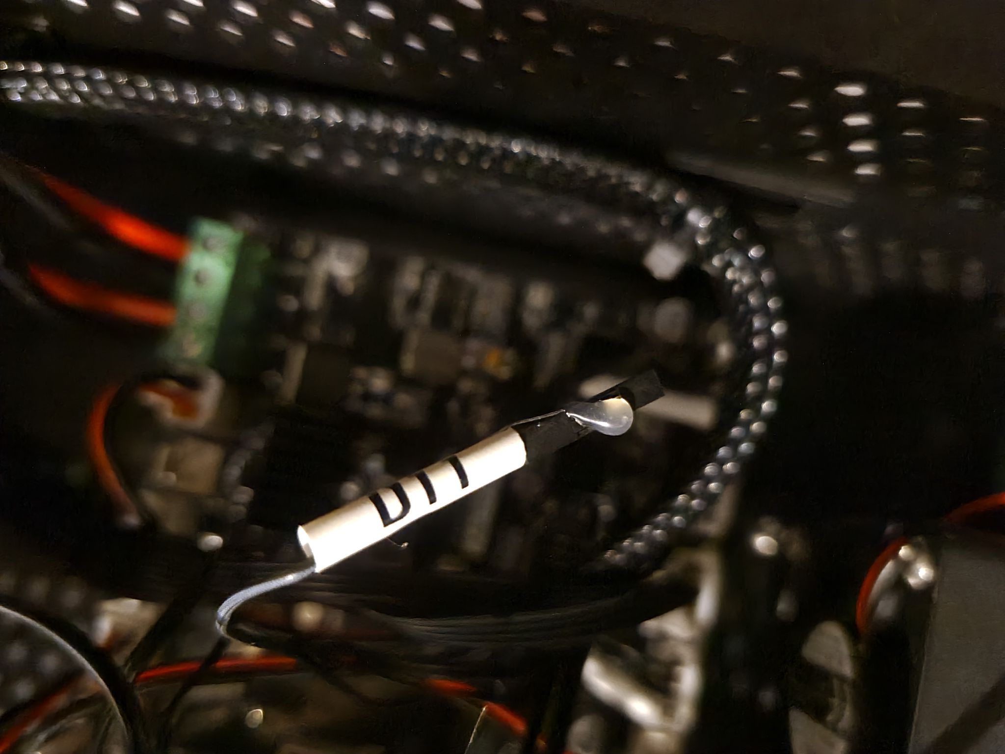

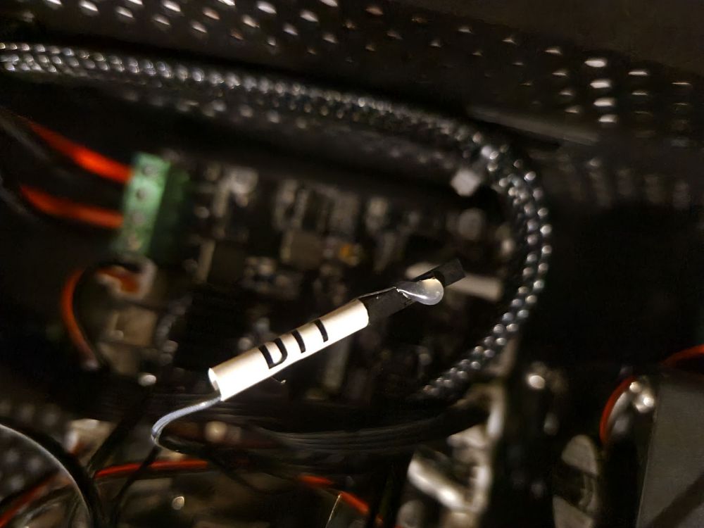

  1. Bonsoir les gars, Apres avoir rebranché et collé le fameux câble D11 ,je suis content de vous annoncer que tout fonctionne à merveille. J'ai reflashé avec le firmware officiel, mis à jour le z-offset et tout est parfait. Merci pour tous les gars, mais surtout toi @remibora pour ta patience et tes bons conseils.
  2. Salut à tous, je n'ai pas de multimètre, mais j'ai quand même ouvert le boitier sans trop y toucher pour voir la carte mère. Je vous joins les photos, deux choses m'ont marqués, à l'endroits ou tu indique que les câbles doivent être branchés (D11), il n'y a rien de brancher. En ouvrant le boiter j'ai aussi vu un câble qui n'était pas connecté (avec une étiquette v11 ou u11 ou peut être même d11). Qu'en pensez vous? Merci pour votre aide

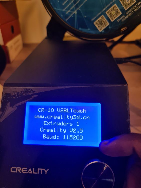

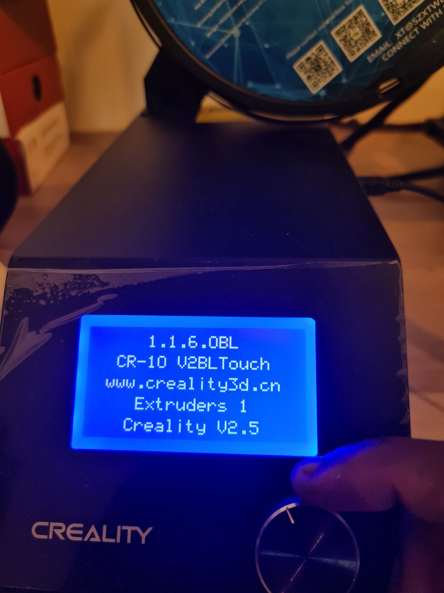

  8. Ok j'ai recommencé: J'ai flashé de nouveau avec ton Firmware (Créality slicer 1.2.3). Tout de suite apres j'ouvre et connecte l'imprimante avec pronterface. Je me connecte et j'ai les informations suivantes qui s'affichent :
  9. Décidement je n'y comprends rien. Je viens de flashé, avec ton firmware, tout ce passe bien, je fais un auto home et c'est reparti, il va au centre et descends sans jamais s'arrêter, comme ci il n'y avais pas de capteur de fin. Au départ le capteur reste allumer en rouge et après en descendant il se met à clignoter. PS c'est le deuxième bltouch que j'achète avec le même problème

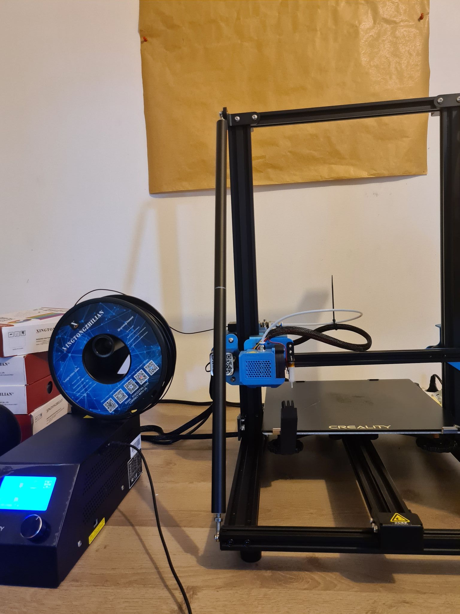

  11. @Pyroa Oui c'est bien un cr10 v2 je te joins quelques photos. Ps quand je reflash avec le firmware d'origine tout fonctionne parfaitement. @Idealnight Oui c'est fait :
  12. Bonjour @fran6p, j'ai suivi ton lien et téléchargé la version que tu conseil, flashé le firmware avec creality slicer et les branchements sont correct. Malheureusement le problème est toujours, quand je fais "Prepare">"Bed leveling", la buse va au centre, remonte de quelque cm, puis redescend et s'enfonce dans le plateau. Je suis obliger de l'éteindre manuellement pour ne pas casser un truc. Aurais tu une idée STP

  16. Bonjour à tous et merci par avance pour votre aide. J'ai fais récemment l'acquisition d'une Creality CR10 V2 et pour me facilité la vie, un capteur Bltouch pour CR10 V2. Pas de soucis apparent pour son installation physique, ni pour le flash du Firmware. Mais depuis l'imprimante réagit bizarrement. Lorsque je lance un auto Home la buse va au centre puis descend et s'enfonce dans le plateau sans s’arrêter, je suis obliger de l'éteindre totalement. De plus, le menu BLTOUCH est bien présent dans "control" mais rien ne fonctionne. J'ai essayer tout un tas de tuto sans succès, j'ai été obligé de flasher le firmware original pour pouvoir utiliser l'imprimante de nouveau. Pouvez vous m'aider SVP Merci.
