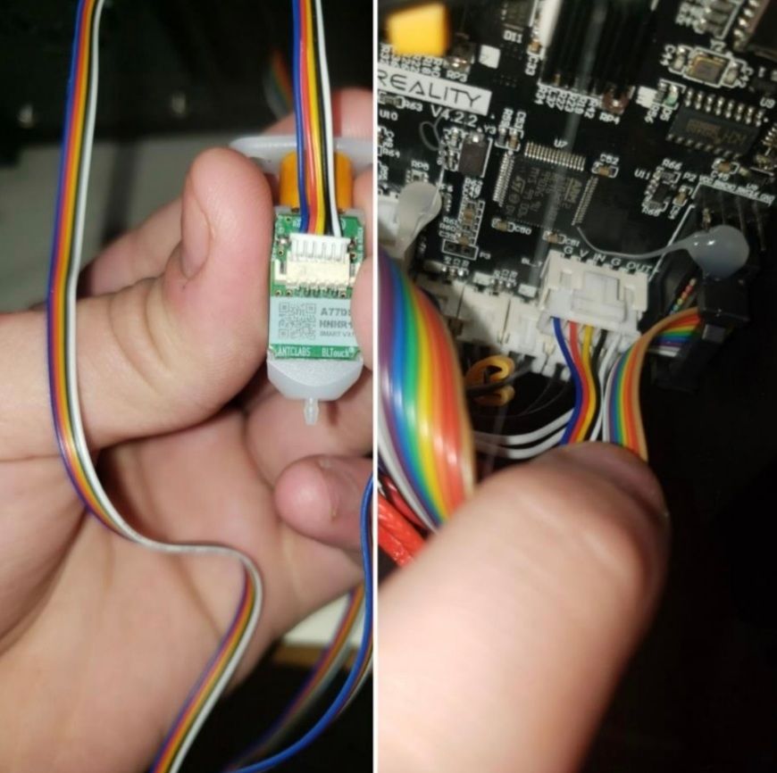

Salut à tous, Après avoir rencontré pas mal de problèmes en utilisant mon BLTouch (Je dispose d'un BLTouch en dernière version 3.1 sur Ender 3 v2 avec connecteur dédié. Cf photo) , notamment des erreurs de calibrage du bed, avec des leveling qui ne pouvais être terminé à 100%, car le BLTouch buguait dans sa descente. (lumière rouge qui clignote) Je me suis intéressé de plus près à ce problème. J'ai remarqué qu'imprimante débranché !!, en bougeant la tête de l'imprimante sur l'axe X, ou le plateau sur l'axe Y il y avait une petite lumière à l'intérieur du BLTouch qui se dévoilée. Je me suis posé la question si effectivement ce champs électrostatique ne mettait pas en erreur le BLTouch lors de mes leveling ?.. J'ai vu qu'il y avait un sujet sur YouTube qui en parlait : J'ai donc fait de même et isolé le câble avec un câble blindé et un raccord à la masse, le châssis de l'imprimante. Mais j'ai le même problème.. Des idées ? 20210401_165355_1.mp4

Edit : après changement du BLTouch je n'ai plu de problème avec pronterface, il s'agissait bien de ceci -

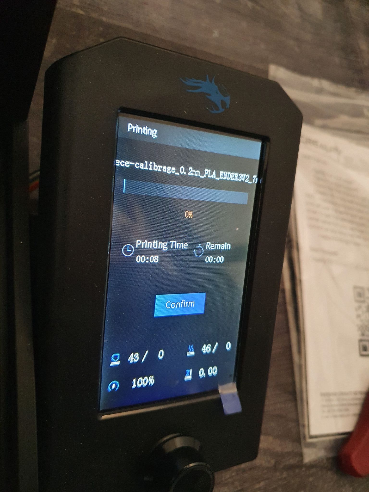

Petit retour d'expériences, De petits bug sont présent après quelques tests, comme celui-ci. Arrêter une impression ne l'arrête pas vraiment. En l'arretant, le auto home ne se fait pas complètement. Et en relançant l'impression, on retourne à l'écran de l'avancement de l'ancienne impression ! 20210215_144805_1_1_1.mp4 -

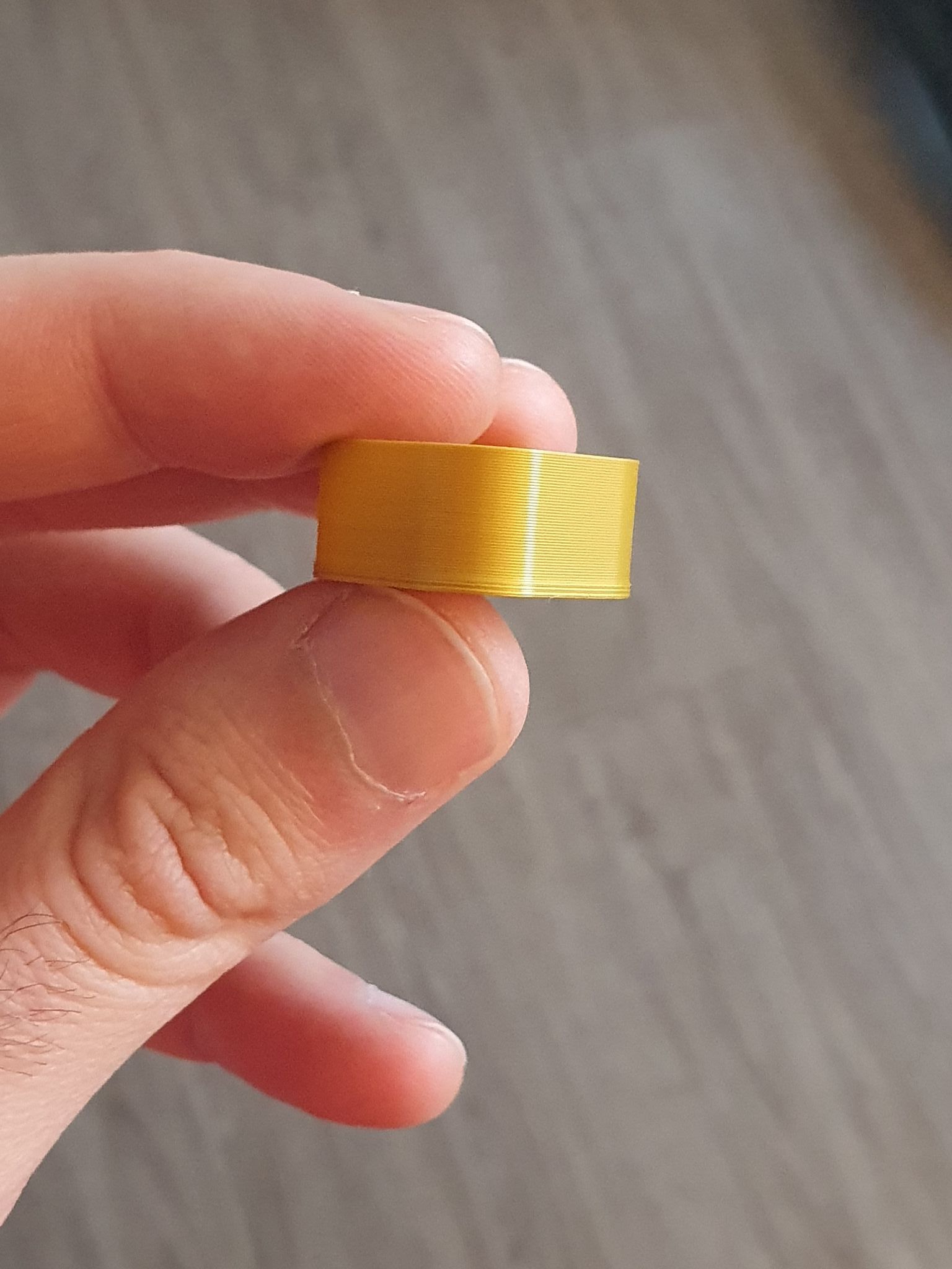

@remibora regarde ça !!! Impression sous cura avec les paramètres généraux sans aucunes modif si ce n'est la température de la buse et du plateau, j'ai même pas touché au débit rien. Tout ceci en mode spiralé !! = zéro blobs !!! Juste superbe ! Il s'agissait bel et bien d'un problème de firmware ! Un très grand bravo je suis hyper content -

Ça à fonctionné !!!! le auto home et les axes bougent par l'intermédiaire de l'écran de l'imprimante ! Un TRÈS grand MERCI, Comment as tu procédé ? je suis fan de ton travail Printer is now online. >>> M115 SENDING:M115 FIRMWARE_NAME:Marlin 2.0.7.2 (Feb 14 2021 15:36:42) SOURCE_CODE_URL:https://github.com/MarlinFirmware/Marlin PROTOCOL_VERSION:1.0 MACHINE_TYPE:Ender-3 V2 EXTRUDER_COUNT:1 UUID:cede2a2f-41a2-4748-9b12-c55c62f367ff Cap:SERIAL_XON_XOFF:0 Cap:BINARY_FILE_TRANSFER:0 Cap:EEPROM:1 Cap:VOLUMETRIC:1 Cap:AUTOREPORT_TEMP:1 Cap:PROGRESS:0 Cap:PRINT_JOB:1 Cap:AUTOLEVEL:0 Cap:RUNOUT:0 Cap:Z_PROBE:0 Cap:LEVELING_DATA:0 Cap:BUILD_PERCENT:0 Cap:SOFTWARE_POWER:0 Cap:TOGGLE_LIGHTS:0 Cap:CASE_LIGHT_BRIGHTNESS:0 Cap:EMERGENCY_PARSER:0 Cap:PROMPT_SUPPORT:0 Cap:SDCARD:1 Cap:AUTOREPORT_SD_STATUS:0 Cap:LONG_FILENAME:0 Cap:THERMAL_PROTECTION:1 Cap:MOTION_MODES:0 Cap:ARCS:1 Cap:BABYSTEPPING:1 Cap:CHAMBER_TEMPERATURE:0 >>> M502 SENDING:M502 echo:Hardcoded Default Settings Loaded >>> M500 SENDING:M500 echo:Settings Stored (670 bytes; crc 8883) Merci les gars je vais tester ce firmware Notamment en mode Spiralé !! J'attends un BL touch commandé il y a deux semaines, faudra t-il modifier le firmware pour qu'il s'adapte au BLtouch ? -

simplement en copiant le firmware sur la carte micro sd imprimante éteinte puis allumage de l'imprimante.le firmware se flash à l'allumage. le home que ce soit via l'écran ou part la commander G28, j'ai un bruit moteur puis aucun mouvement. Avec ceci à l'écran : SENDING:G28 Error:Printer halted. kill() called! Error:Printer halted. kill() called!
