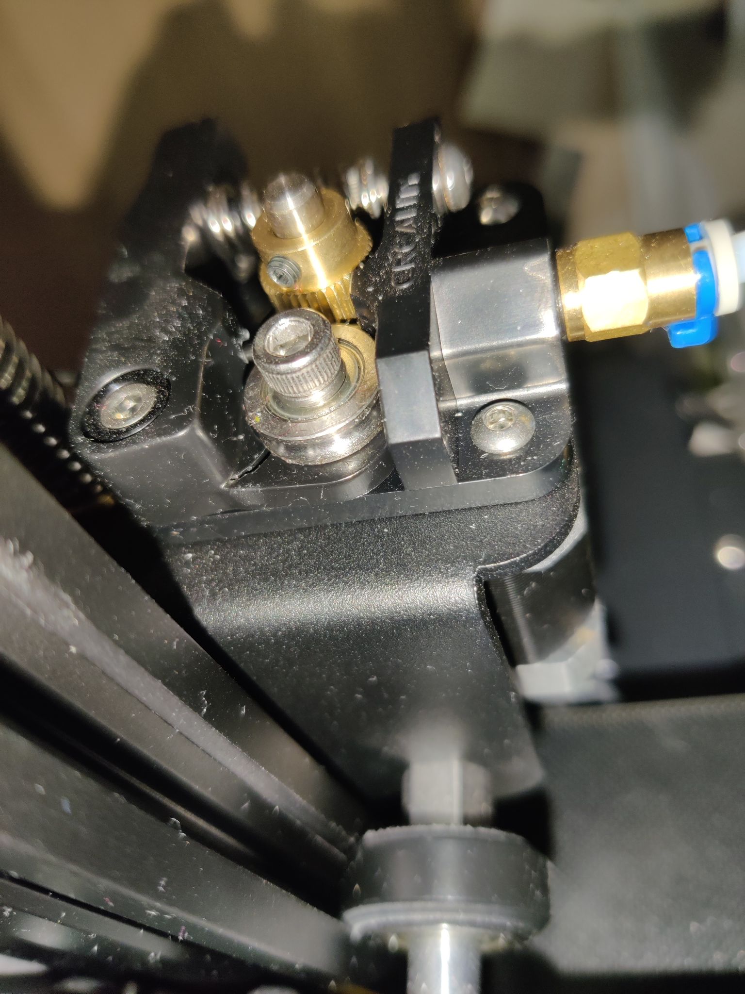

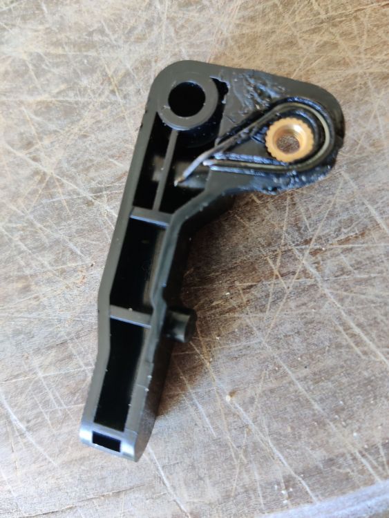

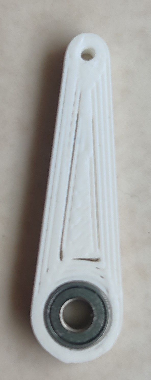

La pièce de remplacement arrive à pieds par la Chine.... et est actuellement traitée très lentement, par la douane Française. L'idée est que cette pièce tienne le temps que la remplaçante arrive. Cependant, je n'ai pas posté immédiatement après réparation, j'ai déjà plusieurs prints sur la pièce réparée et c'est de qualité. Je pense que si aucune pièce de remplacement n'était dispo je pourrais tourner avec un moment !
Finalement la réparation a air de tenir. J'avais testé en fondant un peu le plastique, mais ça n'a pas tenu longtemps. J'ai changé de méthode, et du coup cela tient. 1) plier un trombone à la bonne forme autour de l'axe métallique. 2) chauffer au rouge le trombone 3) l'appliquer fermement sur la zone à réparer. 4) couper la partie de trombone qui servait à la tenir, et replier le restant pour ne pas gêner. 5) un coup de lime pour que rien ne dépasse. Note : La pièce était maintenue par une simple pince etau.

J'ai tenté le mode Mac Gyver, je répare déjà tout à la maison alors l'extrudeur ne devrait pas faire exception. Mais si cela a cassé c'est que y a une fragilité, donc j'ai aussi passé commande d'un kit en alu. La réparation doit donc tenir le temps de l'acheminement Merci de votre temps pour l'analyse du problème, je vous tiens au courant pour la suite, même si je ne doute pas que ce soit bel et bien la cause de la panne.

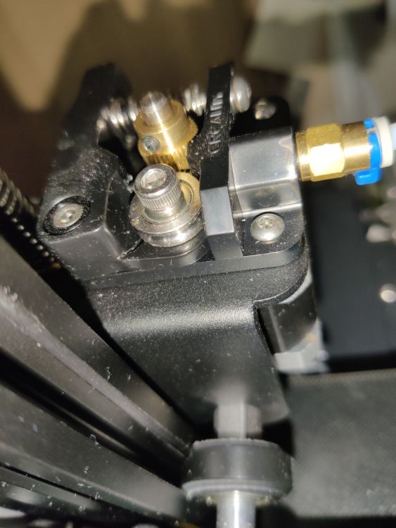

Le serrage de la roue denté est forcément bon, puisque je l'ai démontée et nettoyée ce matin. Par contre, alors que je n'y croyais pas du tout, le bras du galet tendeur est cassé, à mon avis au même endroit que sur la photo ! Je n'en reviens pas, ci n'y a pourtant pas une force de dingue sur cette pièce !! je suis un peu dégouté de la faible fiabilité de la chose ! Je vois que l'utilisateur en question a eu quelques soucis avec son extrudeur en métal, avez vous des refs à me conseiller ? Merci

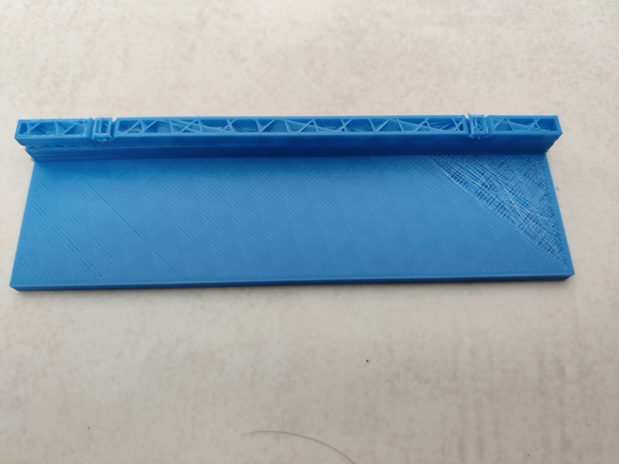

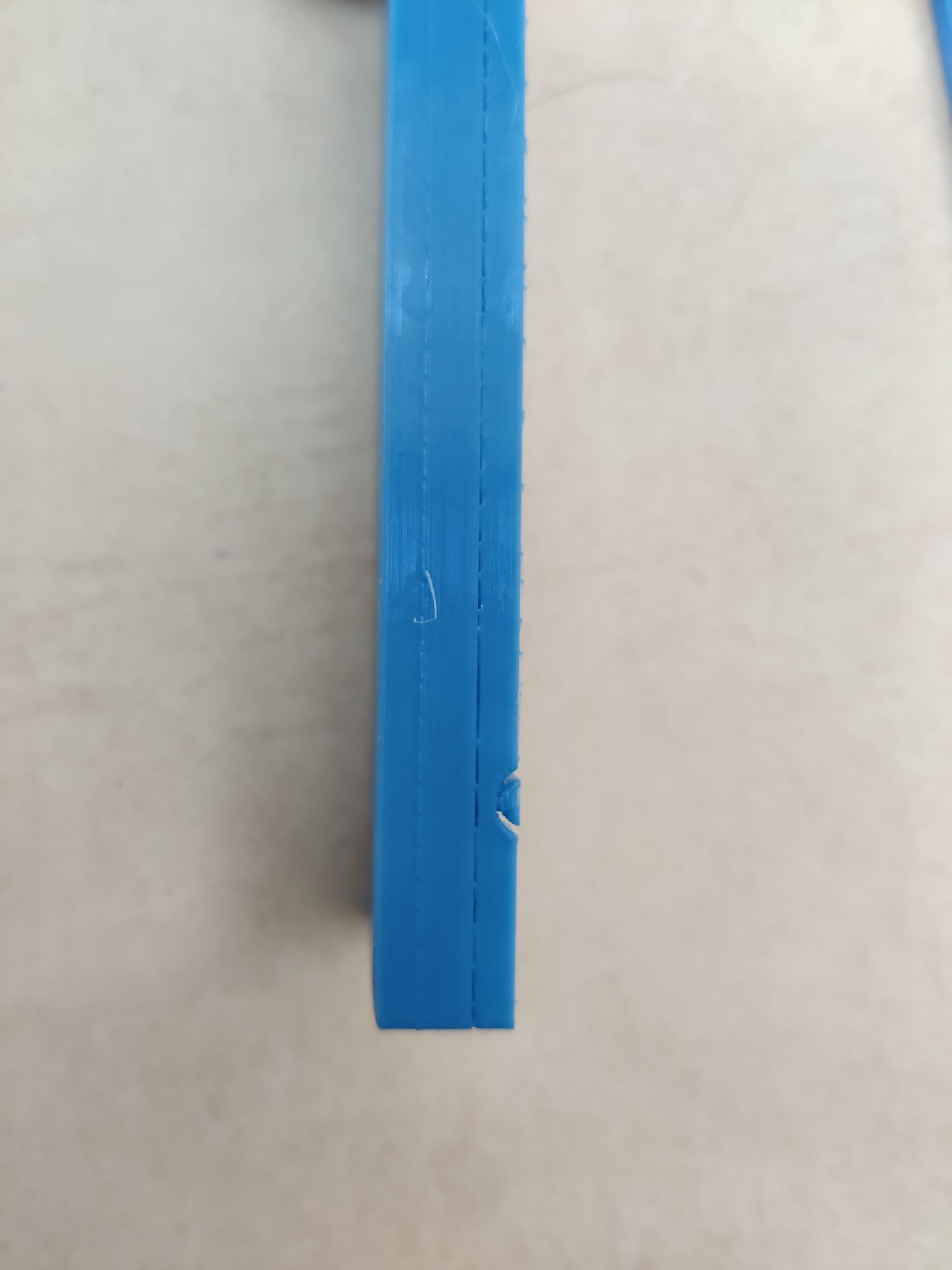

Bonjour à tous, Je rencontre un problème d'extrusion depuis 2 jours, 3 essais ratés de la même pièce, pour la même raison visiblement. 1er signe, la paroi n'est pas complète, comme si le pla ne sortait plus. Je n'étais pas devant l'imprimante, je n'ai vu le défaut que plus tard. On voit sur la photo suivante que cela a recommencé, il y une couche manquante. Enfin, on voit sur la première photo que la pièce n'est pas terminée, alors que l'imprimante a terminé... J'ai déjà démonté et nettoyé la buse, et défait le PTFE, qui était bouché sur 3 ou 4 mm au dessus de la buse. Une idée de ce qui peut provoquer cela? Merci
