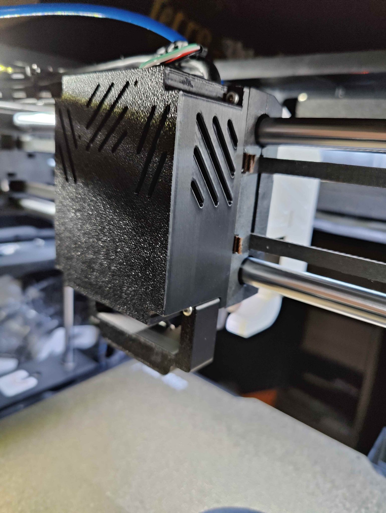

  2. @V3DP sur ma xplus3 je n'ai qu'un ventilo et donc un seul fil. Mais il y a largement la place. L'autre jour j'ai refait le support en PA12/CF avec 0.5mm de plus pour que le capteur soit un poil plus bas. Ça fonctionne toujours nikel ! Pourquoi ce n'est pas d'origine !

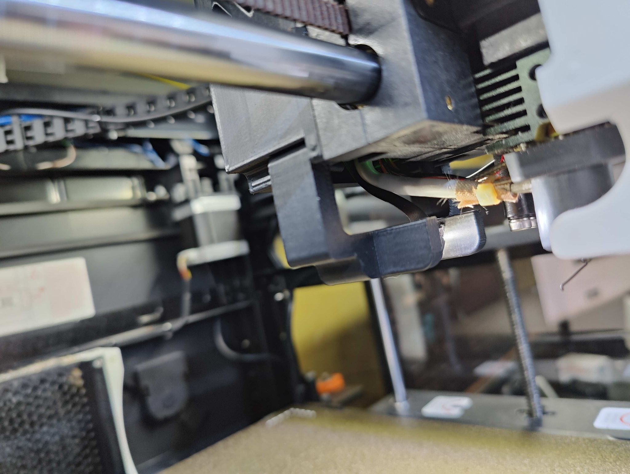

  3. @V3DP je ne suis pas certain que les ultimaker utilisent seulement le capteur capacitif pour faire le "touch". La Cartographer 3d est un capteur actif qui fait une vraie mesure physique ultra précise contrairement aux autres et avec contact réel pour le z-offset. Un inductif détecte un métal à distance, pas le contact. Sur une Ultimaker, le capacitif ne ‘touche’ pas non plus, mais le firmware connaît l’offset exact entre buse et capteur et le compense de façon stable, parce que la machine est calibrée en usine et l’environnement est constant. Je ne sais pas si je suis très clair dans mes explications...

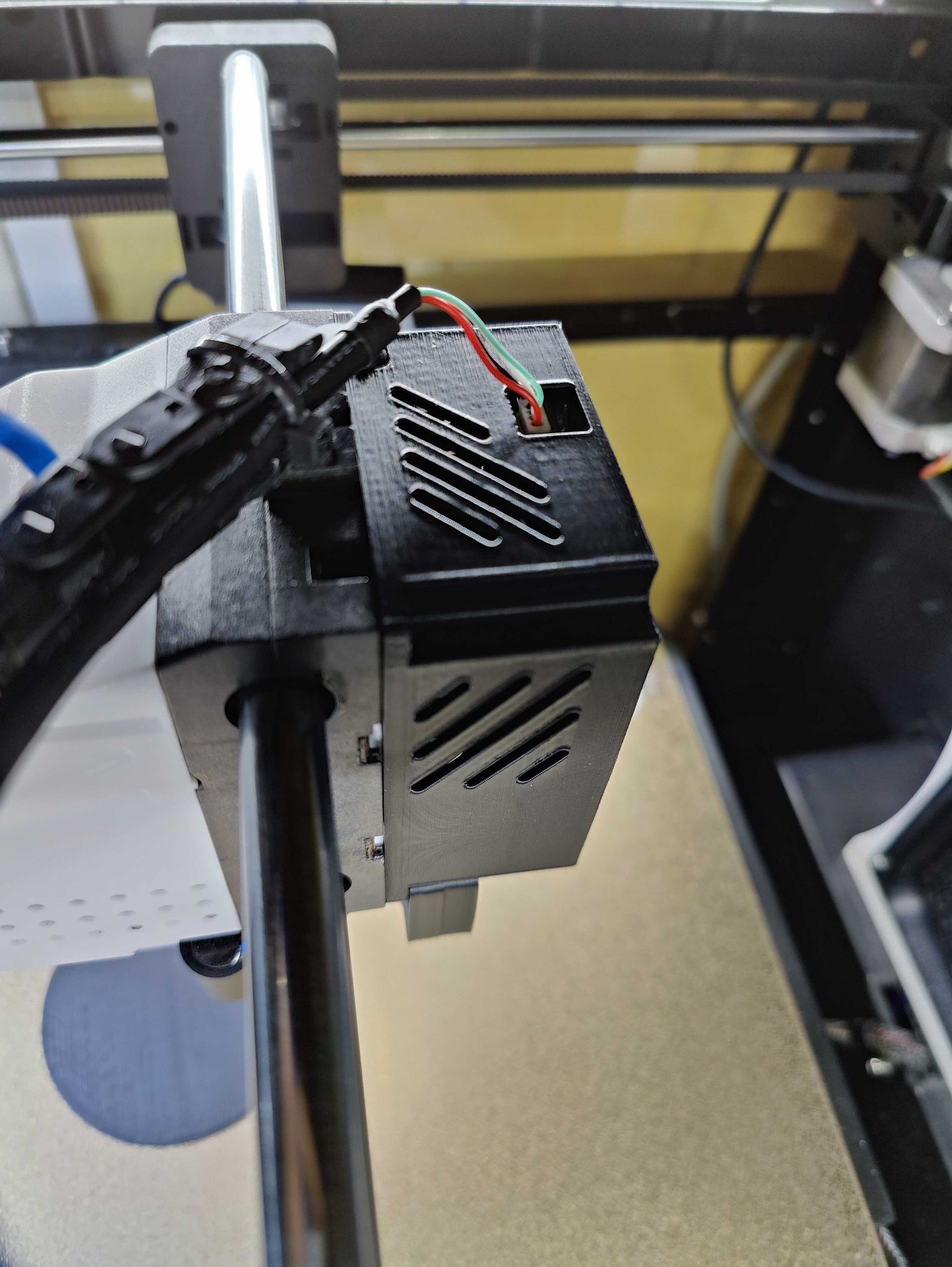

  6. Pour faire suite à ce message, je me suis lancé ! En fait oui et non, je suis passé au capteur Cartographer 3D ! Pourquoi: - nettement plus rapide, - nettement plus précis, - vraiment plus facile à mettre en œuvre ! Les résultats sont très très bon, voir excellent, les premières couches sont parfaites et cela avec n’importe quel plateau métallique biface ou pas. J'entends par biface celui de Qidi avec une face PEA (ultra lisse) et l'autre PEI par exemple. J'ai acheté le capteur "standard", il en existe plusieurs en fonction des têtes d'imprimantes. Le capteur est vendu une trentaine d'euros sur leur site https://cartographer3d.com/ La documentation est pas trop mal faite https://docs.cartographer3d.com/ Pour l'installer et être tranquille par la suite, j'ai ajouté une prise USB double à souder sur la carte mère https://www.amazon.fr/dp/B00NQ9TN6E?ref=ppx_yo2ov_dt_b_fed_asin_title J'ai imprimé l'outil qui va bien pour régler la hauteur et profondeur par rapport à la buse (tout est expliqué dans la doc) https://www.printables.com/model/1060868-cartographer-probe-nozzle-offset-tool Une fois fait, j'ai du modifier ce support pour qu'il s'adapte à ma X-Plus3 https://www.printables.com/model/692991-qidi-x-max-3-beacon-cartographer-probe-low-profile Ensuite on dé-commente quelques lignes, on en ajoute d'autres dans le printer.cfg, puis étape de calibration initiale. Il existe deux modes de fonctionnement, le mode "scan" qui scanne le bed pour réaliser un mesh 3d super précis mais pas de z-offset automatique. Et le mode "touch" qui lui utilise le scan pour le bed mesh ET permet d'avoir un z-offset automatique et très précis, ça c'est génial !! Il faut simplement faire attention à ce que la buse soit bien propre avant les "touch" sur le plateau. J'ai donc modifié mon système de nettoyage de buse (brosse métallique + silicone) avant chaque print. J'en suis très satisfait et adieu les capteurs inductifs et autre !! Le système klicky est "trop lourd" à mettre en place et n'est vraiment pas aussi rapide que ce capteur et pour une trentaine d'euros ce n'est pas la ruine !

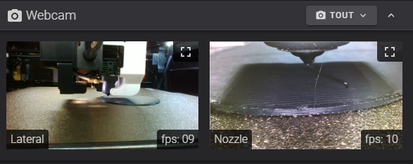

  7. Salut à tous, retour d’expérience sur la cam, je ne l'utilise plus pour plusieurs raisons, le première c'est qu'elle chauffe beaucoup trop et avec le plateau qui monte à 110 pour le pc-abs par exemple, tout est jaune et se mets en sécurité ce qui fait qu'elle ne fonctionne plus, la seconde raison est que j'ai installé un capteur Cartographer 3d qui me fait des premières couches parfaites du premier coup, donc plus besoin de caméra de buse.

  12. Salut @fran6p, installation terminée ! Ça fonctionne super bien, j'ai modélisé le dos de la tête pour tout caler dedans. J'ai du modifier ton support car la cam était un peu haute sur ma X-Plus3. Je ne voyais pas la buse et pas assez de plateau. Je trouve que la mise au point ne se fait pas au bon endroit, tu l'as réglée ? Dos_tete.stl qidi-xplus3-mintion-nozzle-camera-rgn.stl

  14. Salut @fran6p, J'ai investi dans la même cam pour ma Plus3. Tu as fait un boitier pour la petite carte au bout de la nappe ? Je pensais concevoir un nouveau dos pour tous y intégrer. La caméra chauffe ?

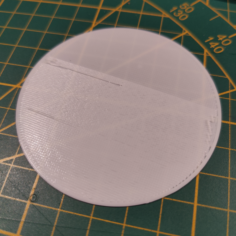

  21. Désolé, je n'ai pas joint la photo ! Quel boulet ! En fait j'ai imprimé un disque de 75mm de diamètre et de 0,8mm d'épais pour tester. La première couche est parfaite, la deuxième aussi. C'est à la troisième que le filament ne vient pas en contact avec le mur (parois) et se relève à moitié du disque.
  22. Bon, premiers retours sur la libération ! Après plusieurs modif pour qua ça tourne sans erreurs et tous fonctionne dont l'écran hdmi5 via le rpi 2w, donc nikel ! Encore des réglages à faire mais l'ensemble est viable ! Premiers test d'impression et là petit soucis, je ne vois pas d’où cela proviens, sur ma troisième couche de remplissage, on dirait que ça ne va pas jusqu'au bout et du coup le filament se relève. Soucis de slicer ou modif du à la machine (printer.cfg). Je n'ai rien changé à mes réglages dans Orca à part baisser un poil la vitesse mais idem. Auparavant pas de problème comme ça.
