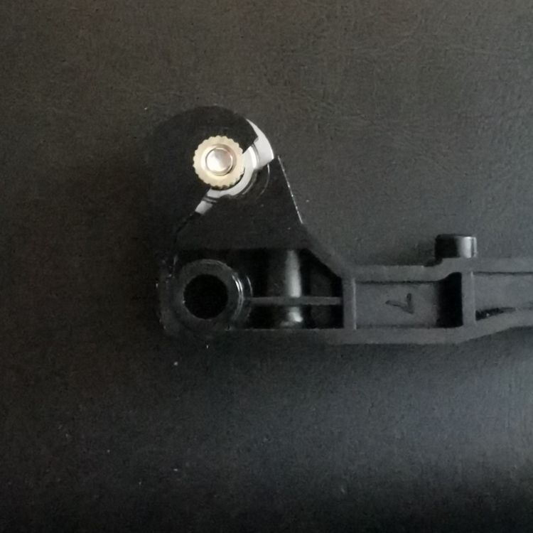

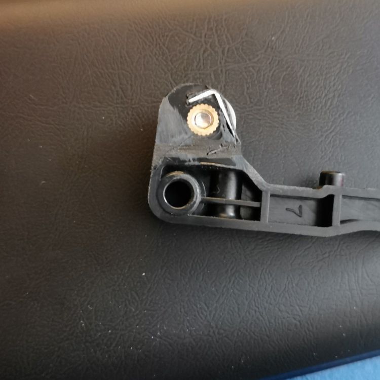

My bad, j'aurais du mieux chercher sur le forum désoler pour le coup j'ai redémonter et en nettoyant la graisse déposer sur la poulie libre j'ai vue que le support était casser du coup pour être sur que c'était bien mon problème et que je n'en avais pas d'autre a ce niveau je les "réparé" Même technique que pour un par choque de voiture, une agrafe chauffer a blanc et hop le tour est jour, tout refonctionne parfaitement (je me suis commander un kit extrudeur alu ) cordialement
Bonjour, imprimante: ender 3 pro mon filament sortait mal de ma buse j'ai voulue voir pourquoi en en fessant "mouve axis/extrudeur" je me suis rendu compte que mon extrudeur tournais bien mais que mon filament lui ne bouge pas, je peut le pousser a la main sans problème, j'ai essayer de resserré la visse du ressort mais sa ne change rien, que faire ? cordialement
