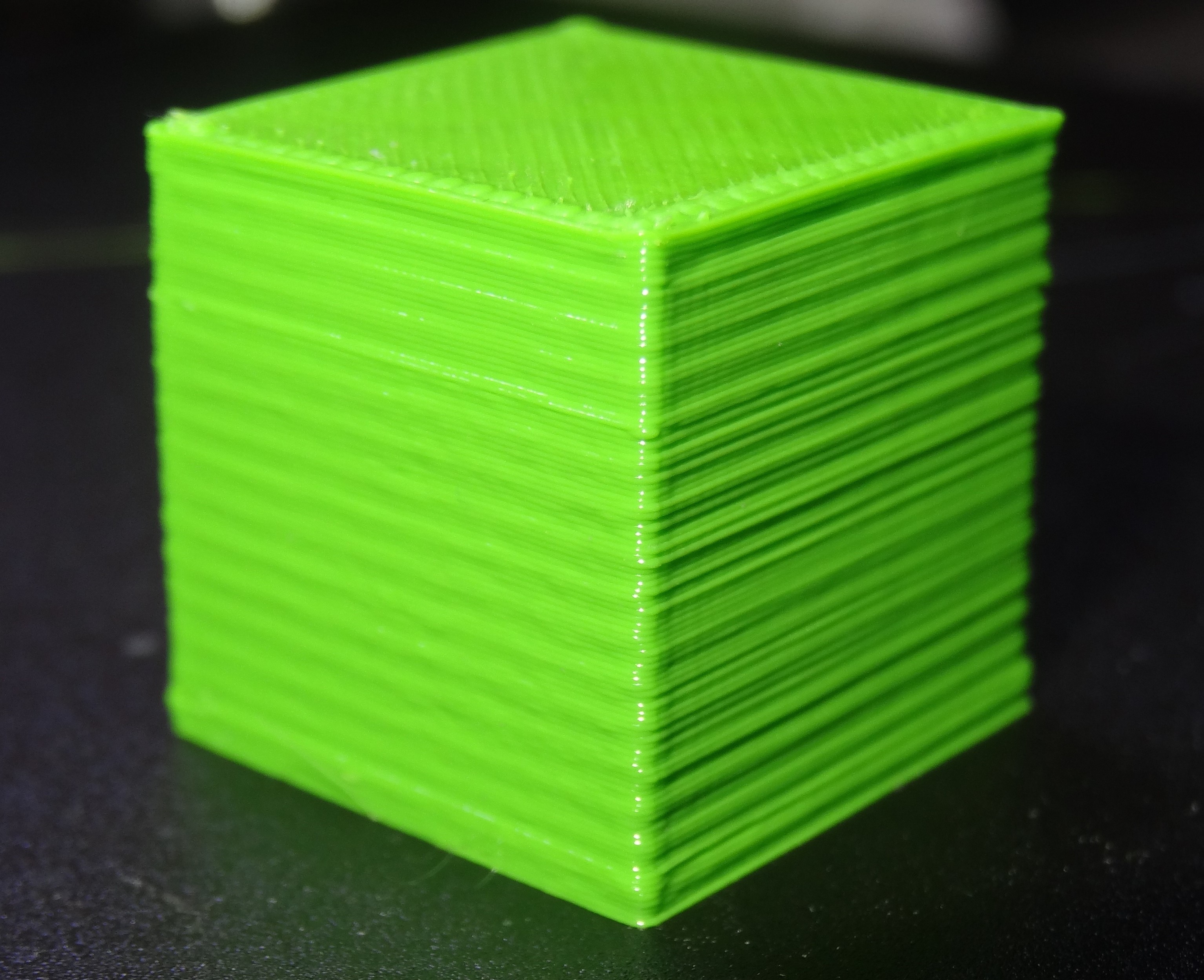

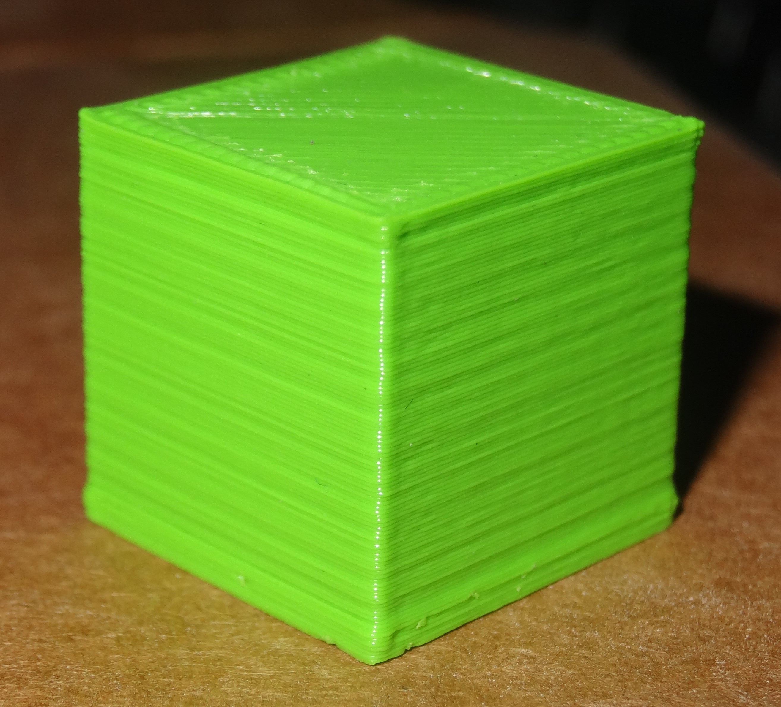

@TircownMerci pour l'indice. En effet, c'est en partie du wooble car en essayant de le réduire, j'ai graissé à outrance l'écrou et un amas graisseux se plaçait dans le guide en dessous de l'écrou. En voici le résultat. Il reste des imperfections mais les nouveaux roulements devraient résoudre le problème. Merci à tous pour votre aide et m'avoir guidé! Je partagerai l'évolution au fil des impressions. Encore merci!

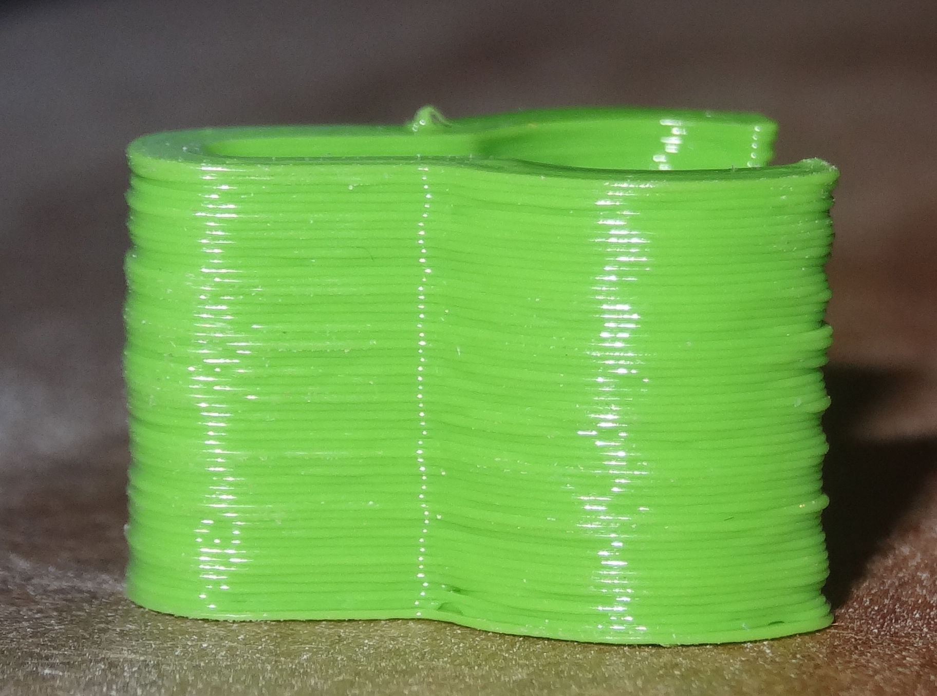

@LePoPeyeEn effet je constate que le chariot imprimé se décale un peu d'un chemin à l'autre imaginons: \\\\\\ vers la droite et ///// vers la gauche mais je n'ai pas de réglage pour les tiges :-S ou alors je suis un boulet. Maintenant le jeu vient de deux roulements ce qui laisse le chariot se mouvoir dans un autre sens que celui imposé par la courroie. Vous en arrivez à me conforter dans mon idée de départ :-) @gisclace Voici la pièce demandée et en effet cela révèle un déplacement total par couche (préparé avec cura_by_dagoma en rapide) @Tircown C'est aussi en effet possible juste après le montage c'était un élément que j'ai du corriger car elle s'accrochait lors de la descente. J'y regarde mais il me faut un écrou supplémentaire si je ne me trompe pas ou je l'imprime aussi? Merci globalement pour votre aide et le temps investit. C'est top!

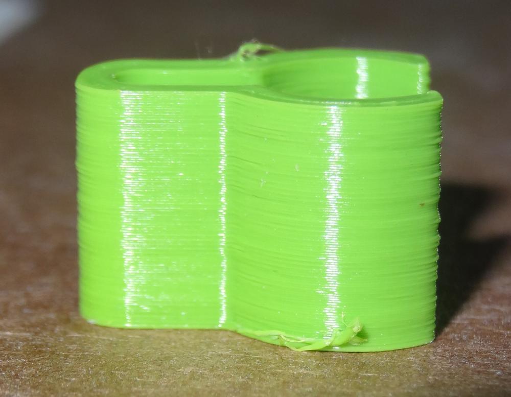

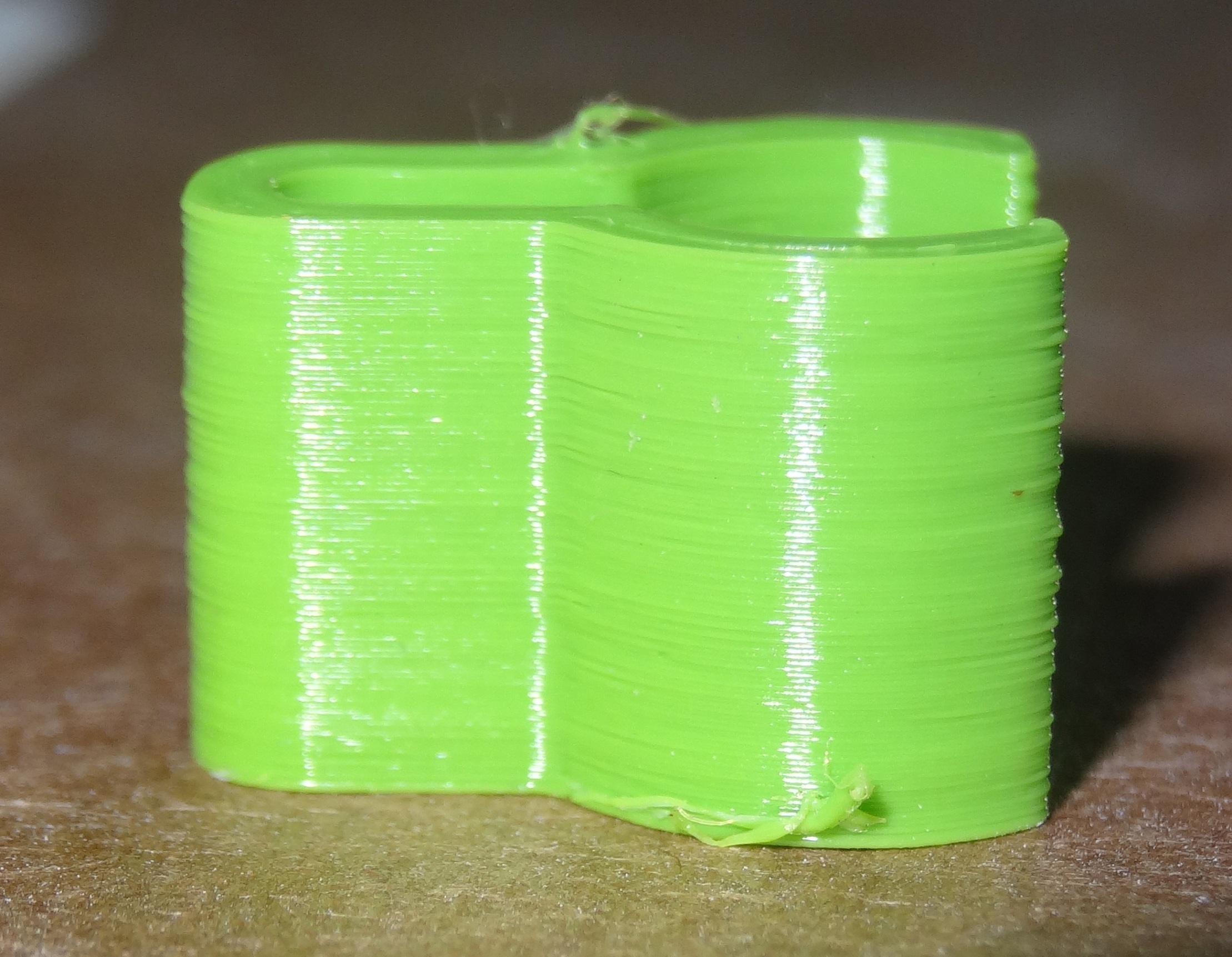

J'ai essayé de retendre la courroie et je n'y arrive pas plus. La seule chose que je pourrais faire c'est dévisser la roue dentée - Retendre - Replacer les deux. J'ai vérifié la roue dentée et elle était bien en place pas de jeu sur le méplat. J'ai nettoyé à nouveau toutes les tiges/roulement et huilé. Je sent toujours de la résistance au déplacement du chariot. L'offset est à 0 mais je peux changer si vous pensez que cela est nécessaire. Pour mes tests j'utilise toujours cura_by_dagoma et j'ai imprimé la même pièce en fin cette fois pour voir si la vitesse était un facteur mais je ne pense pas. Je me fie à vous. Toujours ce décalage en X invisible en Y. Merci en tout cas pour l'aide et les explications.
@gisclace Je ne sent pas de rugosité sur les tiges non.
Merci @BourrinDesBois, Quand je parlais de loctite c'était la marque de mon frein filet :-p Pour le frottement, que puis-je faire si cela vient de là? (je suis au taf je n'ai pas l'imprimante sous les yeux) Fabriquer un guide? Réimprimer la pièce droite du chariot ou la remplacer par une autre customisée ? Comme celle de Zaytar? http://www.thingiverse.com/thing:1424839
Merci @gisclace Je vais essayer de retendre les courroies mais je penses qu'elles étaient tendues. Je vérifierais aussi que la roue dentée du moteur ne soit pas dévissée car c'est un des seuls endroit ou je n'ai pas mis de loctite en vue d'affiner les réglages. Sinon pour le point dur, si en effet j'en ai j'en parlais dans mon partage d'expérience. Mais avant de tout remplacer et d'investir dans des roulements à 10€/pièce, je voulais voir avec la communauté si je n'avais pas commis d'erreur avant :-).
Bonjour @gisclace , merci pour ta réponse. La pièce est imprimé de droite à gauche (la partie ouverte de la pièce à gauche à l'inverse de la photo). L'offset n'a pas un impact que sur la première couche? (newbie inside)
Bonjour @LePoPeye, merci pour ta réponse. Oui, du moins j'ai respecté l'indication de tension comme de quoi je ne devais pas pouvoir descendre en dessous du retour de la courroie en appuyant dessus. Je ne sais pas si je suis clair :-)
Bonjour à toutes et à tous, Suite à mon partage d'expérience: Je me permet d'ouvrir un topic pour m'aider à identifier mes problèmes de décalage. Comme vous le voyez sur la photo (Impression avec fichier à partir de Cura by Dagoma en rapide avec Octofiber vert vendu par Dagoma) Je pense qu'il s'agit du jeu généré par les roulements de mauvaise facture mais avant de changer toutes les pièces, je viens vers vous pour profiter de vos expériences. Merci d'avance X
