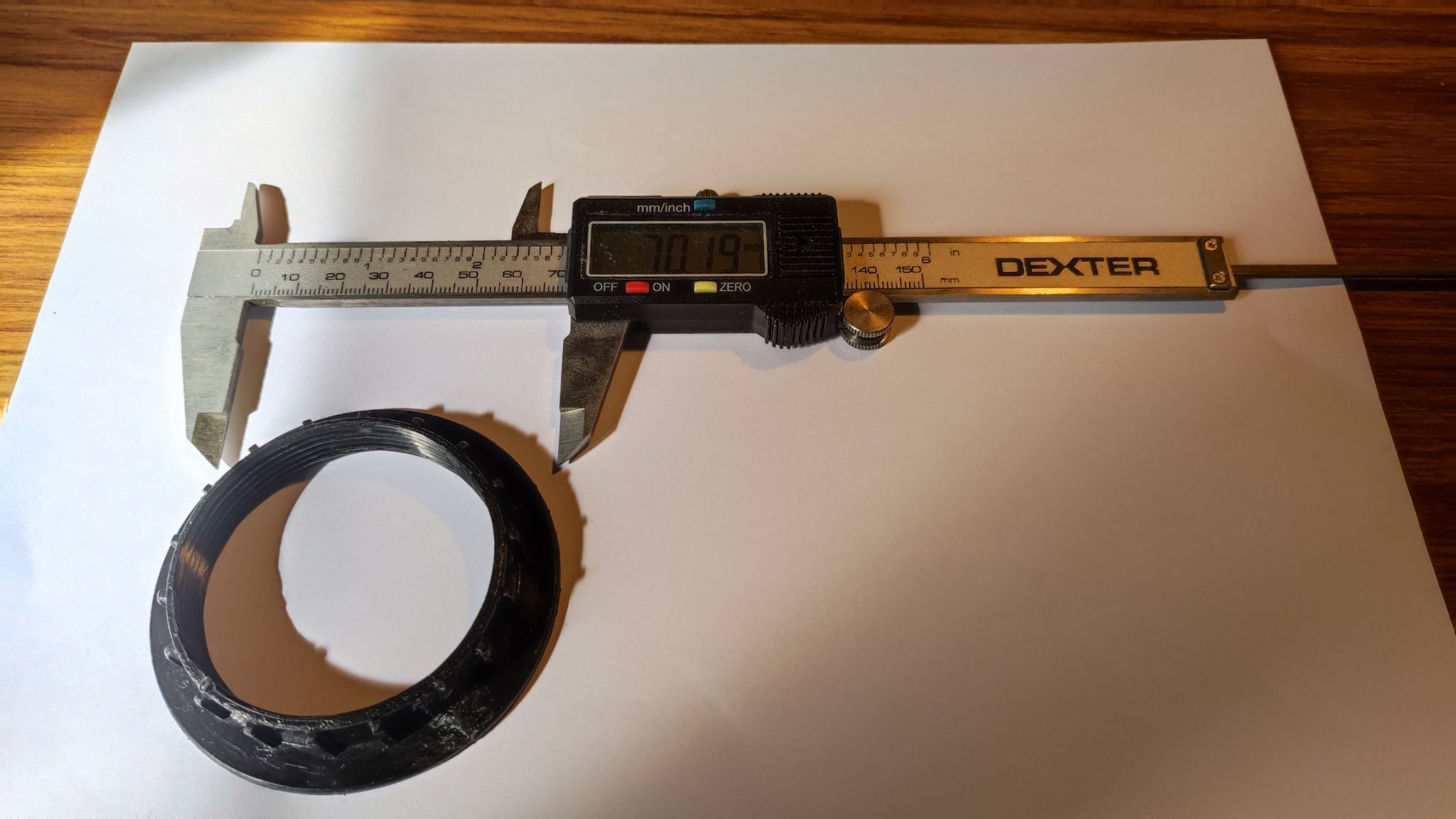

  7. Bonjour, Je vais réaliser mon premier filetage sur F360 pour reproduire cet écrou et je suis donc à la recherche de conseil sur la procédure. Pas les fonctions du logiciel F360 mais comment effectuer la prise de mesure, est-ce que je dois le faire sur l'écrou ou sur la partie mâle ? Pour le diamètre intérieur, est-ce que je dois mesurer au niveau des filets (c'est-à-dire que le logiciel va venir "creuser") ou l'inverse ? J'ai trouvé les explications des différentes mesures à prendre, mais c'est plus dans la mise en œuvre générale, si vous avez un tuto à me conseiller. Merci d'avance

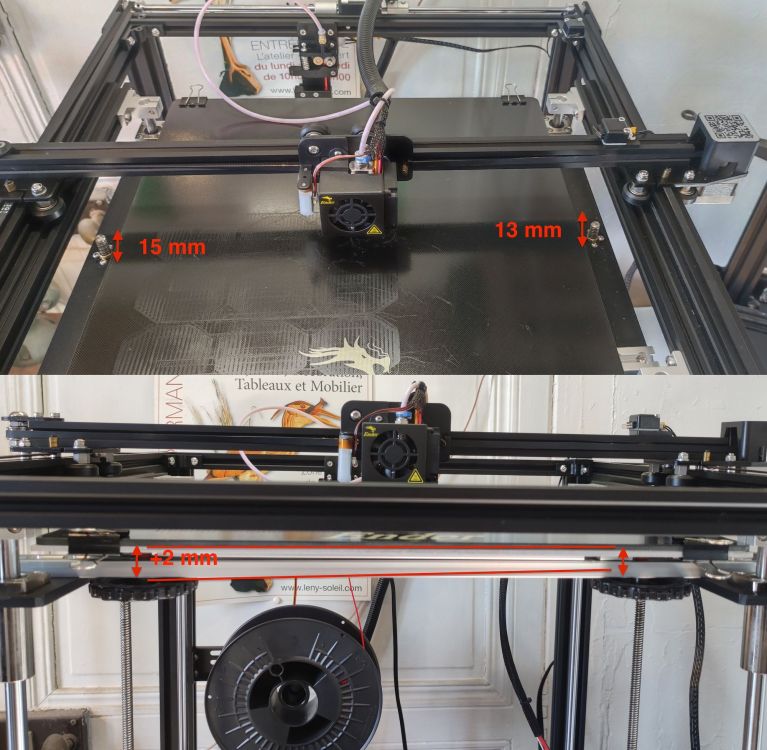

  12. Merci pour ta réponse, je garde l'idée de la courroie si le problème devient récurent. J'ai compris l'origine de ce décalage, sur mon Ender 3, j'utilise la vis trapézoïdale pour monter ou descendre la tête et j'ai bêtement fait la même chose ici pour descendre le plateau. J'ai donc enlevé le plateau pour remettre à niveau les 2 supports et à l'avenir j'utiliserai les commandes de l'écran.
  13. Bonjour, Je viens d'acheter une Ender 5 plus d'occasion (déjà montée) et après quelques essais d'impression je me suis rendu compte que le support du plateau n'était pas horizontal. Il y a 2 mm d'écart au niveau de la vis sans fin de gauche et celle de droite et je retrouve cet écart entre le support et le plateau. Un lien vers un tuto expliquant comment régler ce problème ? En vous remerciant d'avance
