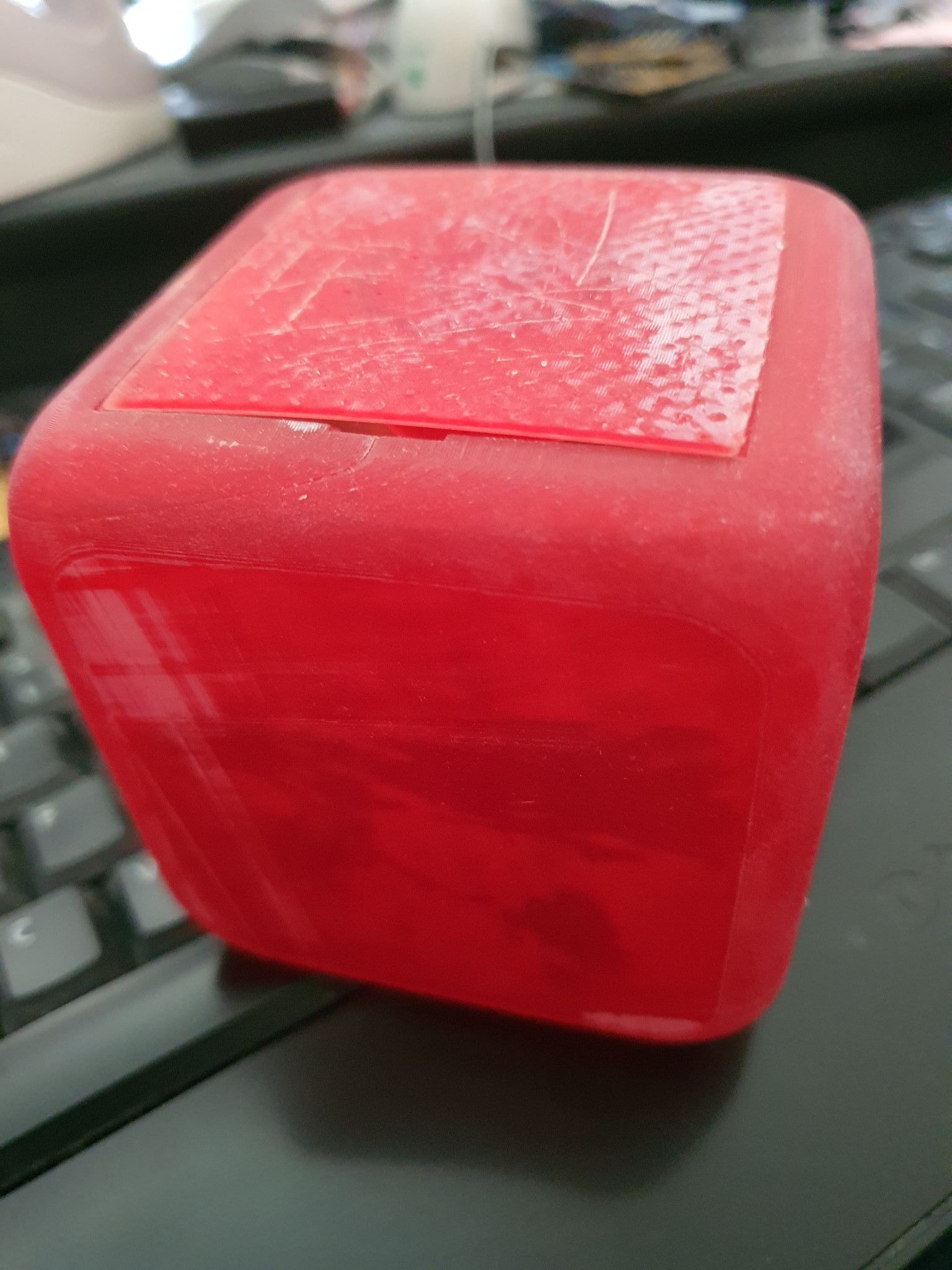

  1. Merci de ces conseils... Dedans pour les supports ça risque d'être génant pour d'autres raisons... Sinon oui il y a effectivement un pinceau avec la résine!!! ;o)) Je pense que je vais mettre du vinyle coloré autocollant pour cacher les pb de traces... de toute façon pour une des routines les dés doivent avoir les 6 faces de couleur différente... Là je me lance dans un autre essai, plus fin, et j'espère que ça s passera bien (30 h d'impression)!!! Cordialement

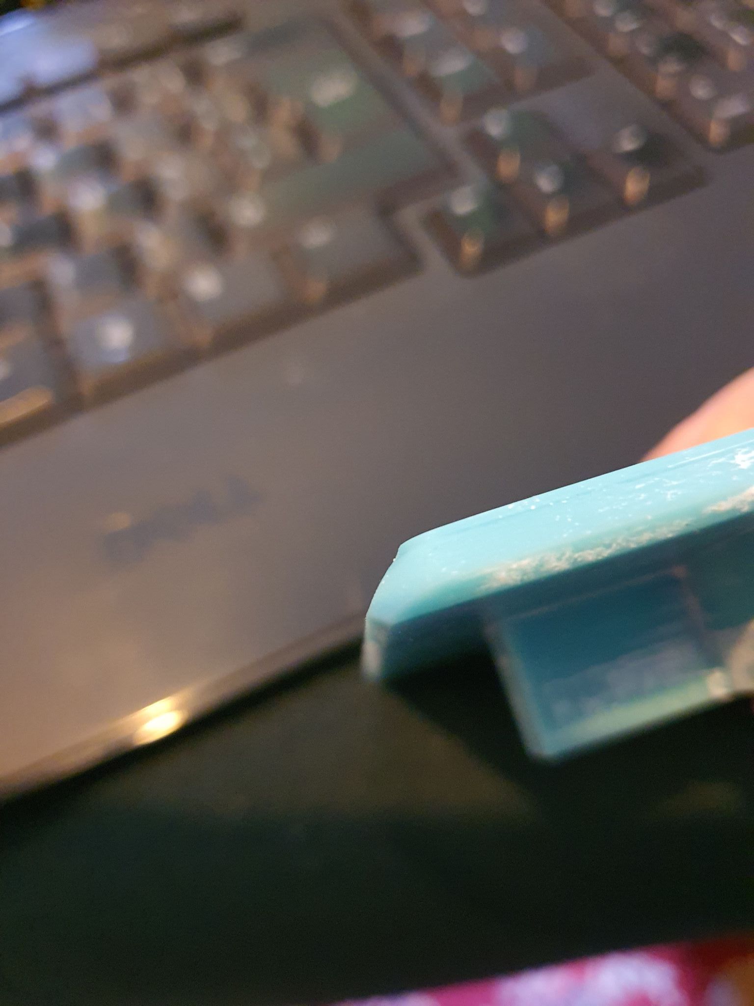

  2. Bonjour, J'ai un peu progressé dans mes impressions! J'ai aussi modifié mon objet (plus petit plus fin) et changé de résine question de disponibilité. Voilà le résultat. Subsiste deux problèmes: les traces de support!!! des taches blanches qui apparaissent de-ci de-là malgré un bon lavage (eau pour cette résine) avec frottage! Des remarques, des conseils, des solutions ? Merci d'avance... Cordialement. Denis

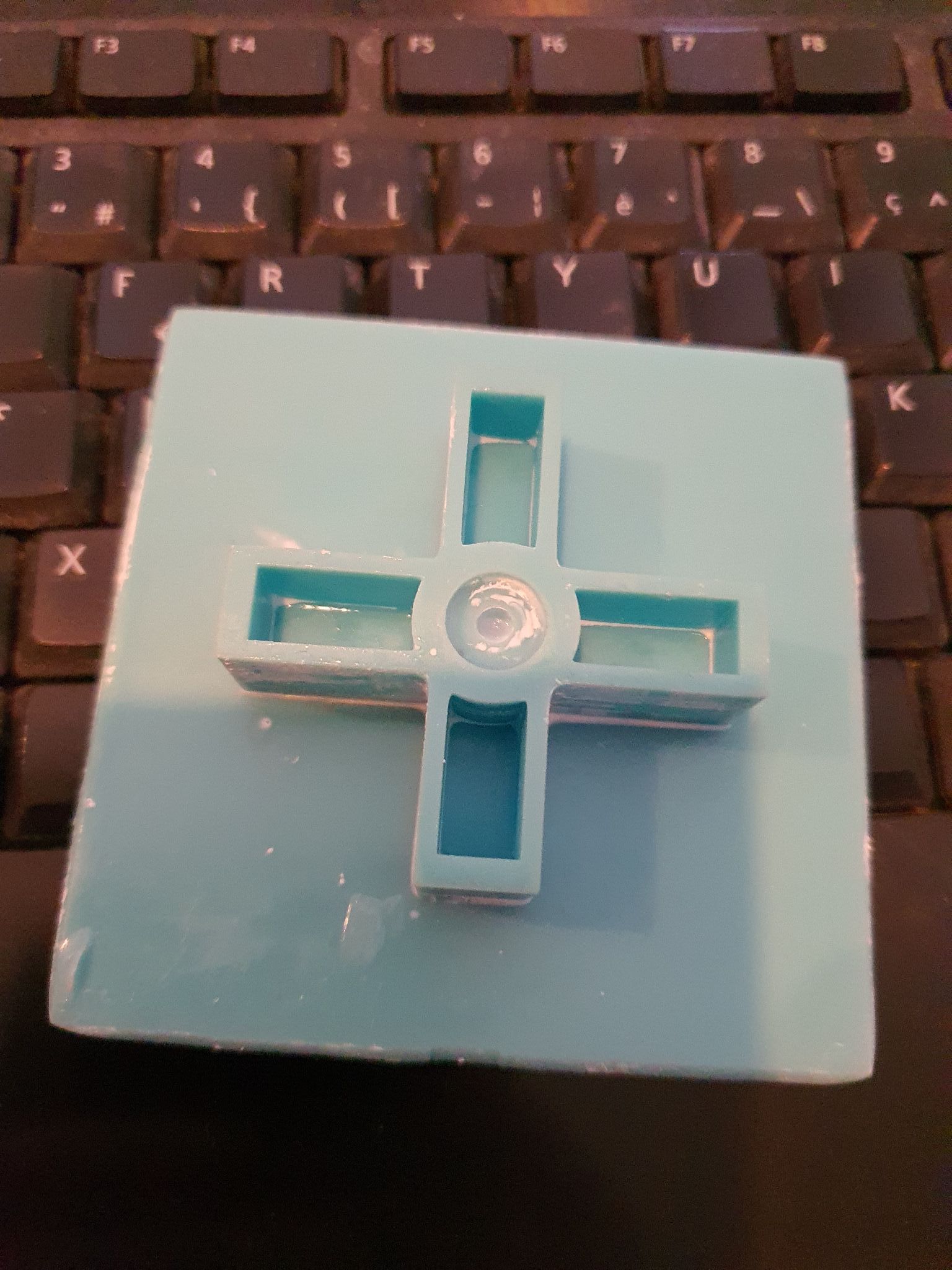

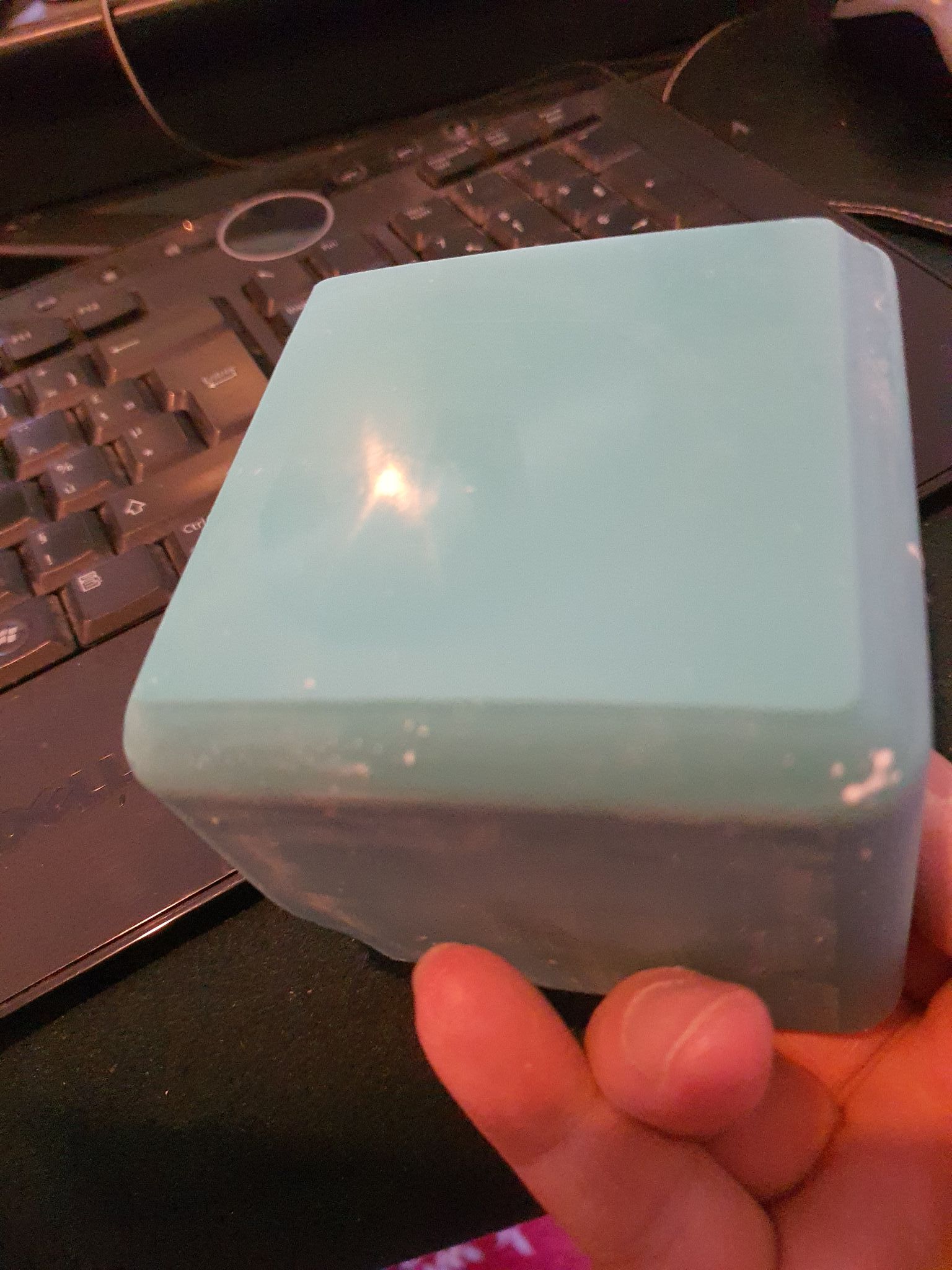

  3. Bonjour, Voila ça a à peu près marché! Sauf que j'avais plus assez de résine, mais j'ai quand même tenté le coup! Résultat : l'impression à bien été faite tant qu'il y avait de la résine, et j'ai récupéré un couvercle entier, ce qui me permet tout de même de vérifier certaines choses. J'ai imprimé avec les paramètres suivants (voir PJ) Directement une face sur le plateau (face plate pour couvercle et face opposé à l'ouverture pour le cube) Il y a sur l début d'impression des erreurs de reproduction de l'original... sinon le reste semble à peu près correct (voir photos) Merci de votre aide et des vos remarques et conseils... Amicalement Denis

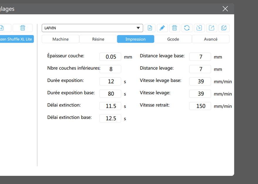

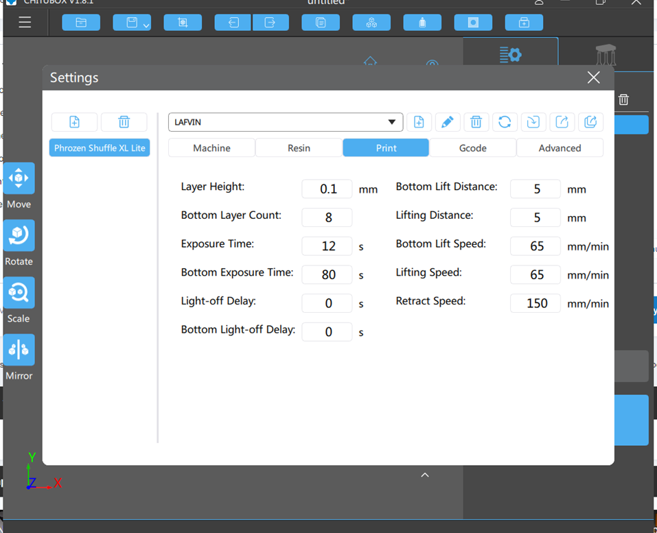

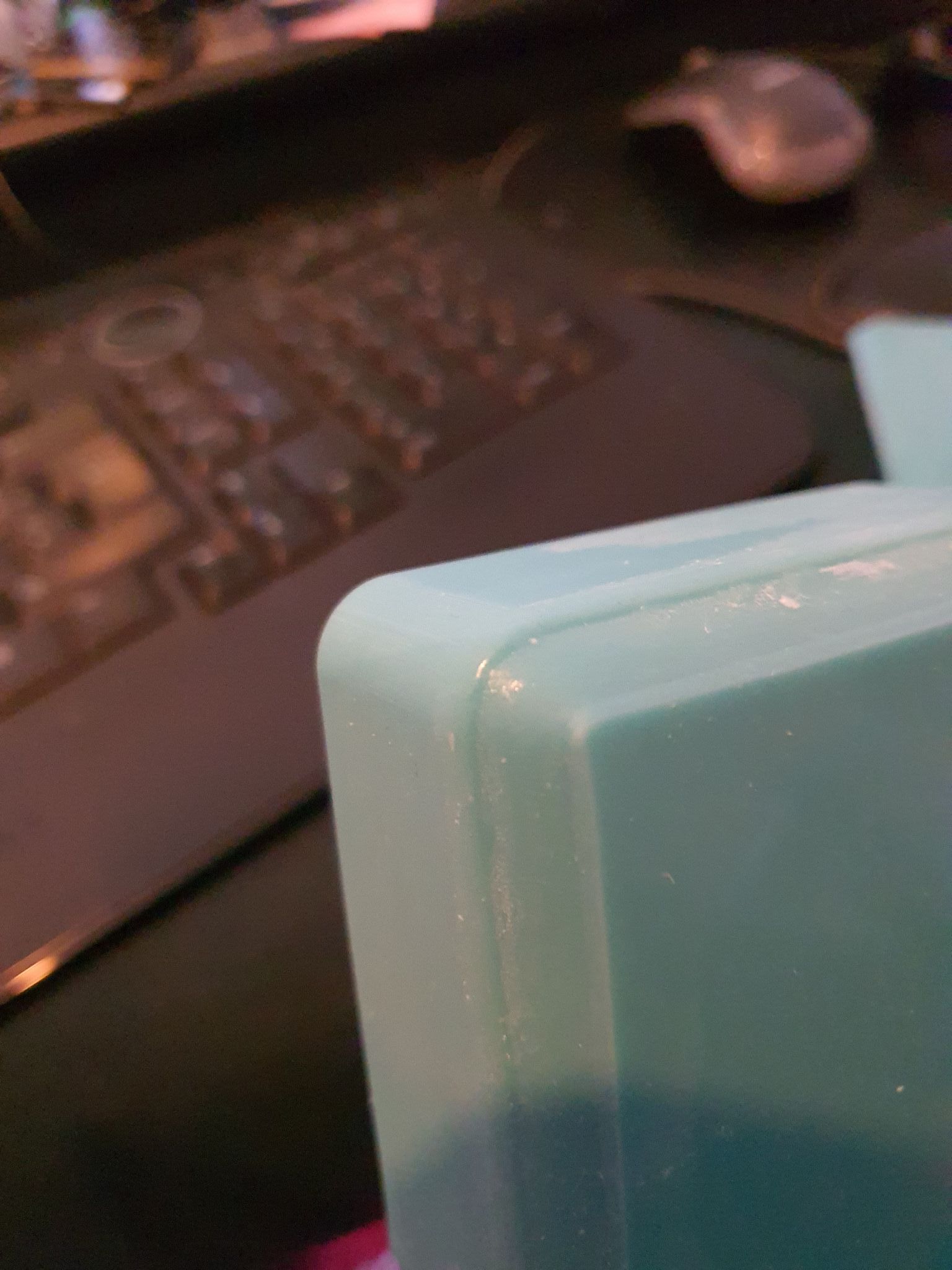

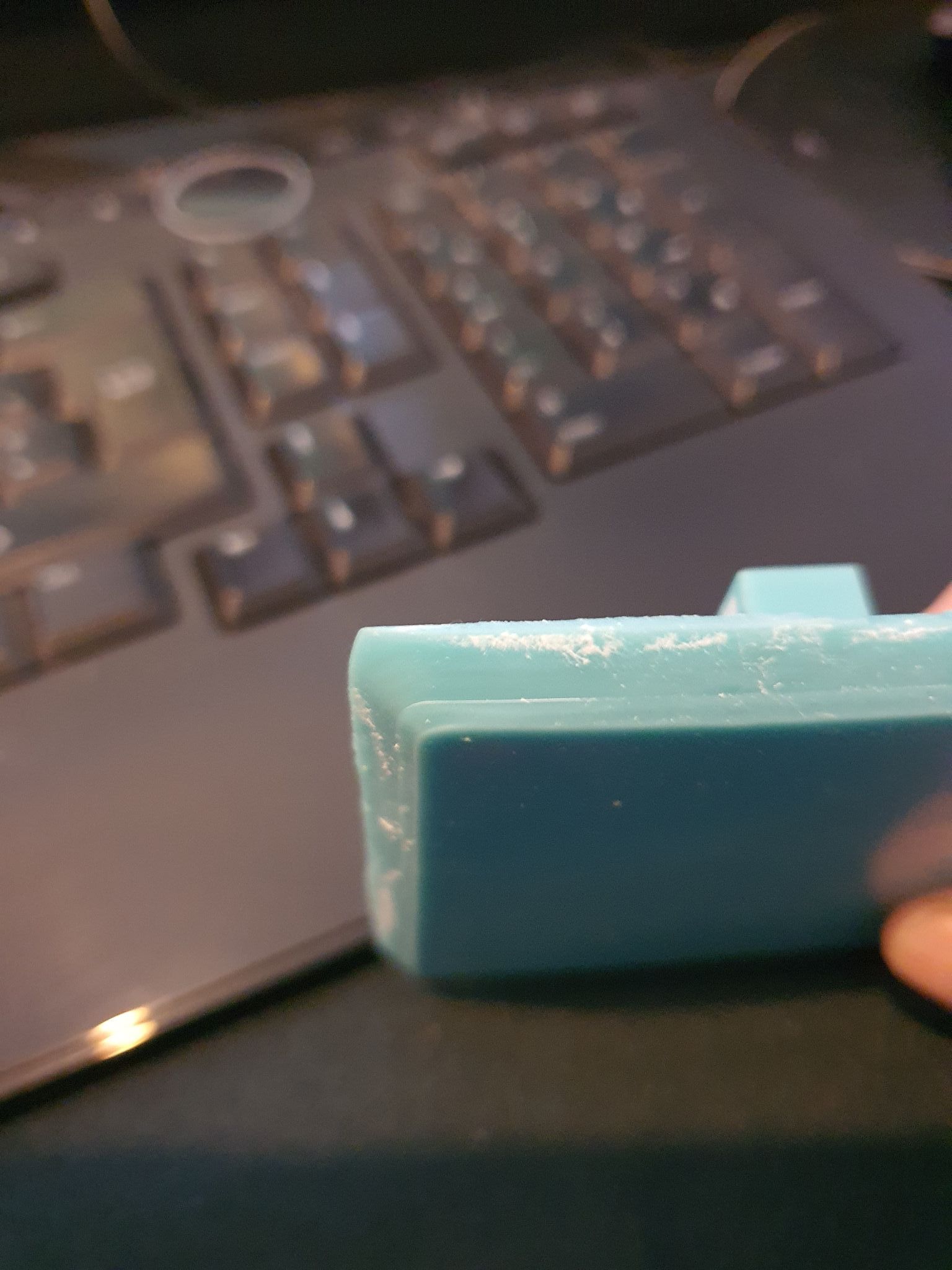

  4. Bonjour, J'ai commencé avec 0.05, mais pas trop de réussite et je voulais voir la différence avec 0.1. De plus gain de temps appréciable, d'autant que les résultats sont mauvais et que pour un nouveau test, je préfère aller plus vite. Je ne pense pas que cela soit la cause des échecs!!! Cordialement J'ai fait un essai avec un angle de 10°, le résultat est en photos au début du sujet.. Et une telle inclinaison ne me permettrait pas d'imprimer 2 cubes en une fois, d'où encore problème de temps... Mais si c'est la seule solution... Merci Cordialement
  5. Bonjour, J'ai ressayé d'imprimer avec les fichiers modifiés par Sabre (merci) Malheureusement c'est un échec total! Je dois-être particulièrement mauvais!!!! 2 tentatives : la première rien d'accroché au plateau sauf le raft (skate)… la 2ème pas bien mieux juste quelques traces de supports!!! Entre les 2 essais j'ai augmenté la durée d'exposition (voir image des paramètres Est-ce que cela pourrait être dû à la résine, ou au matériel, ou définitivement seulement à mon incompétence? Je joins aussi des vue des objets. Merci de vos remarques Denis

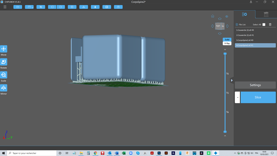

  6. Ma Phrozen permet 192 x120 x200 mm J'ai donc au départ conçu mon cube pour elle (90 mm de côté) Ce n'est pas une boite, mais un dé (comme pour le 421!) avec un peu d'électronique dedans... d'où les supports pour les piles et le CI. La colonne au milieu est en contact avec la partie similaire du couvercle et deux aimants les maintiennent pour que le dé soit fermé.

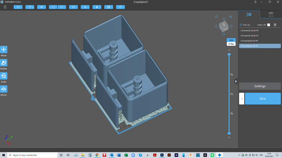

  9. Bonsoir Merci, mais peux-tu me préciser ce qui à changer? quand tu parles de leur taille, c'est quelle dimension et quel est le rapport de changement, car il y a du matériel qui va dans le cube et qui présente des dimensions fixes et qui étaient calculées dans les dimensions originales... quelles "corrections" as-tu apportées, en dehors de la taille??? (Je pense en fait que tu parles en fait de leur "poids" en octets...) Mes "STL" sont fait par mon logiciel 3D : Fusion 360. Je suis bien sûr intéressé par tes corrections pour pouvoir me débrouiller mieux à l'avenir! Un dernière chose, quant à la position sur le plateau? A plat, incliné et puis- je imprimer deux cubes entiers (bases + couverles) ou deux bases ? Je dois imprimer une douzaine de cubes, de couleurs diverses, et le temps d'impression est long (10 h ! d'après mes essais) donc si je peux en faire deux en une fois... Dois-je aussi mettre beaucoup de supports pour éviter déformations et décrochage du plateau? En tous les cas merci. beaucoup. Denis

  12. Bonjour, Je désire imprimer un cube, en deux morceaux, une base de 5 cotés et un couvercle comme 6 ème... dim : 9x9x9 cm 1 er essai je positionne 2 bases et 2 couvercles sur le plateau (via Chitubox) à plat pour les bases et sur la tranche pour les couvercles (pour que cela tienne dans les dim d'impression ( 190x120x200 mm) résultat pas de base imprimmée... donc j'arrête et vois que les bouts de couvercle sont pas très bons! 2 ème essai, une base et un couvercle positionnés à 10° comme je l'ai lu... la base s'imprime, mais le résultat est décevant (voir photos) Le couvercle pas imprimé! Je peux si besoin vous envoyer les fichiers STL (Fusion 360) et le fichier cbddlp ou d'autres éléments à la demande. Merci. Denis
