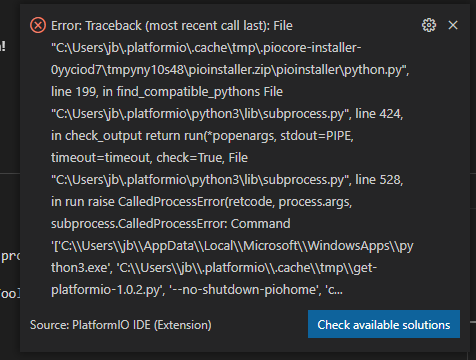

:snipe: pas de soucis, la modération est réactive et c est bien. Oui je suis au courant, tu as du le voir, je l'utilise d'ailleurs sur tout mes posts pour corriger les fautes que je remarque à la relecture Je vérifie l install de python après le dîner, des fois qu'un autre soft ai altéré son intégrité. en effet ca à l'air de tourner ! il s'agissait de cette histoire d'alias d'execution de fichier alors que j'etais parti dans la gestion des extensions et des programmes... et clairement je n'aurais jamais eu l'idée d'allez chercher dans un sujet BLTouch
j'ai desinstallé, nettoyé les repertoire VS and co , suivi les 4 methodes de résolution de subprocess.CalledProcessError · Issue #221 · platformio/platformio-core-installer (github.com) sans succes :'/ en mode chat noir en ce moment...... lol
bon bah là c'est le pompon sur la garigue....lol Impossible d'installer le plugin PlatformIO dans VSCode, sur 3 pc (dont un tres propre , un pc d'ado et le mien assez propre aussi)... existe t il un autre tuto sans vscode par hasard? (je vais continuer de chercher, mais 1 journée à chercher ca démoralise lol)
