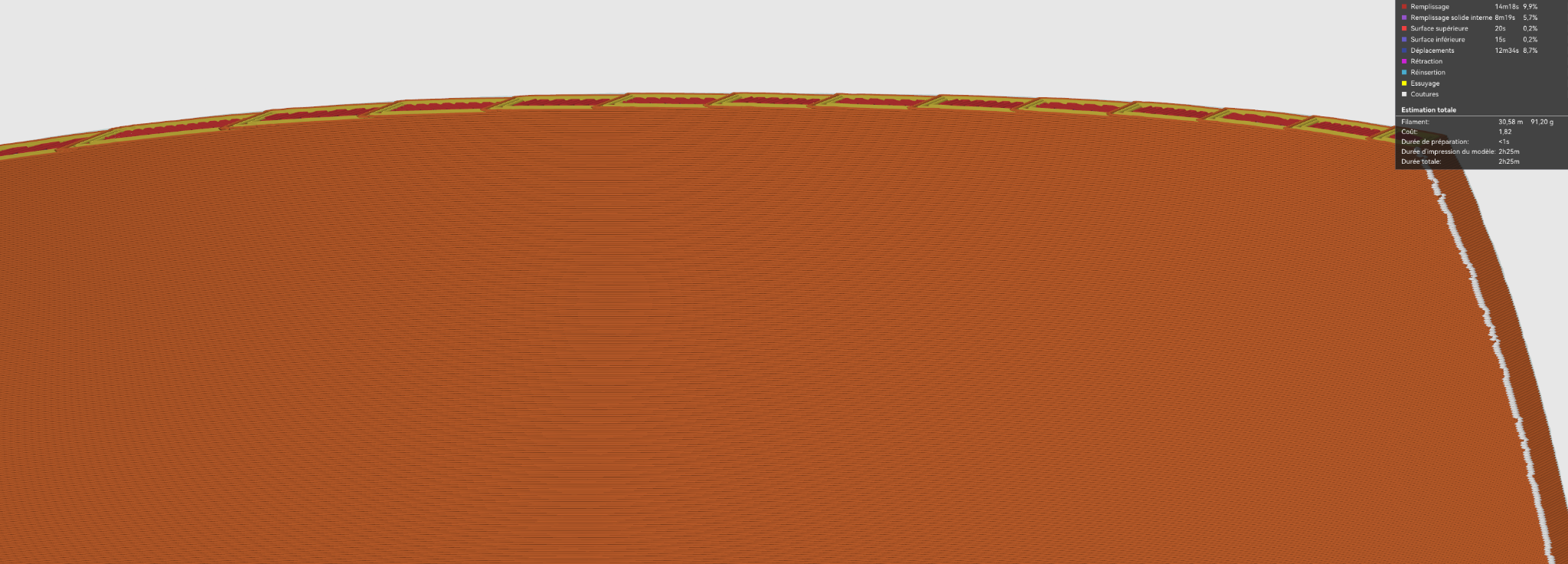

  14. Bonsoir tout le monde. j’aimerai imprimer uniformément mon objet sans avoir différente textures ,couleur. Je ne sais pas trop quoi toucher sur bambou studio. Mise à par la vitesse adaptative mais si elle n’est pas active cela devrai être imprimer partout pareil non ? j’imprime avec du pla haute vitesse de rosa3d avec un profile de pla haute vitesse générique. Merci pour vos conseils les pro
