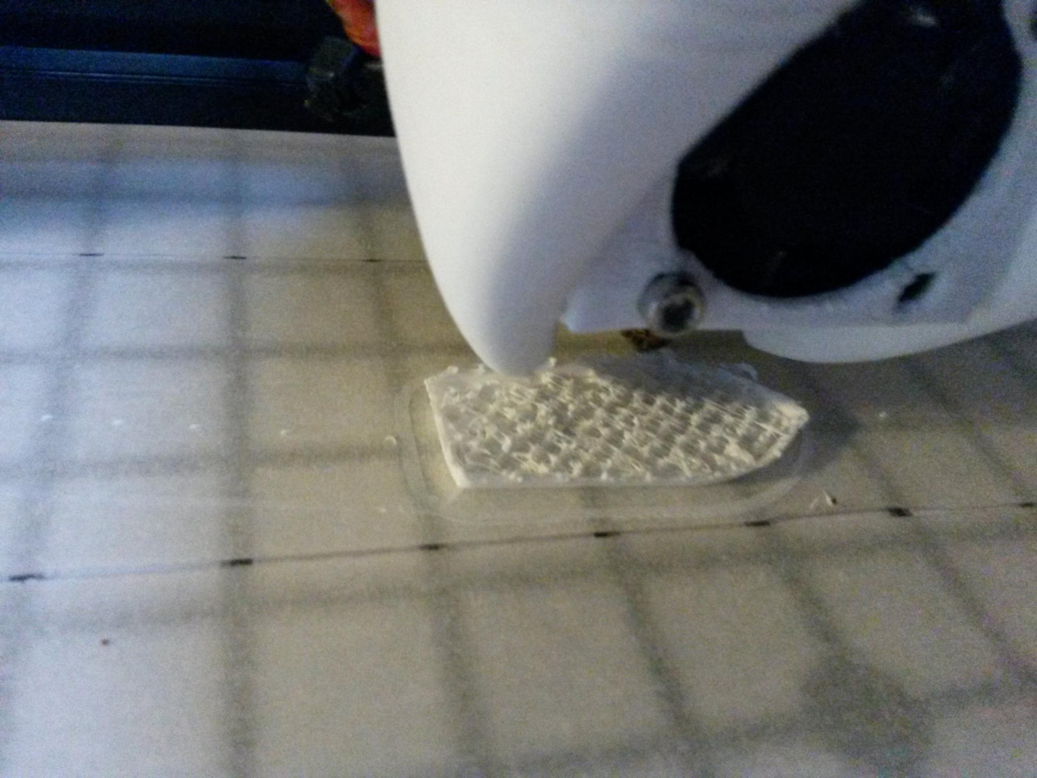

  11. Bonsoir, Je débute en impression 3D et j'ai acheté une TEvo Tarantula d'occasion. J'essaie de m'en servir mais j'ai quelques problèmes avec l'extrudeur qui semble ne pas vouloir en plus de 30 sans claquer, bref. Quand je mets à 30, il a l'air de vouloir entrainer régulièrement le fil, mais .. ça finit par faire de la bouilli de plastique .. je ne sais pas pourquoi. J'ai changé le tube ptfe, j'ai décrassé la tête avec une mêche adaptée, quand j'extrude manuellement ça roule .. mais en impression, voyez plutôt l'image ! Je ne sais pas trop par où continuer mes investigations.. si vous aviez quelques conseils, je prends ! bed avec plaque de verre: 70 ° buse à 200 ou 190 (pla) Merci d'avance, tranquillement, thomas
