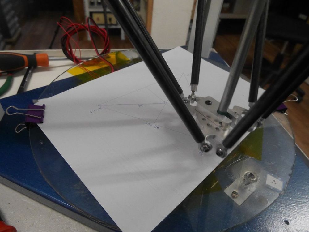

    Salut Guillaume, Un peu remis je reviens sur mon chantier. Toujours en mode plotteur j'essaie de la pousser dans ses retranchements. Comme j'étais fatigué j'ai pas mal surfé sur les sites concernant les Delta et j'ai relevé pas mal d'aberrations. La première sur le mode de réglage, mais j'y reviendrai plus tard quand je reprendrai ceux de la mienne. Deuxième aberration: on peut lire un peu partout sur les forums imp3D qu'une carte arduino Mega2560 est trop faible pour piloter une Delta et qu'il faut à tout prix une carte 32bits !!! Info reprise de loin en loin par la plupart des youtubeurs qui se contentent de recopier ce que les autres on dit ou fait sans tenter de réfléchir quelques secondes ou vérifier quoi que ce soit. Voici ce que peut faire J34NN1N3. A noter qu'elle met deux fois plus de temps à réaliser le dessin car elle remonte très souvent à Z10 pour relever le stylo et Z0 pour le redescendre, perte de temps. Si elle travaillait par couches comme une imp3D elle mettrait deux fois moins de temps pour exécuter le dessin. Mega2560+ Ramps1.4, Marlin 1.1.9, que du matériel de base passé de mode aujourd'hui. Marlin configuré à 15000mm/s (Default_acceleration), Gcode configuré à 15000mm/mn (F15000).

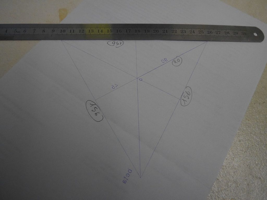

    Bonjour tout le monde, J'ai affiné mes déplacements et le comparateur ne bouge désormais que de 2/100e de mm lors des trajectoires, je ne touche plus rien. Je me demande si je ne vais pas noyer mes trois plots au pistolet à colle mais je n'aime pas trop le boulot sagouiné. Je suis passé au contrôle de la géométrie des trois piliers, encore une fois j'utilise les techniques pour régler une CNC. En CNC on dessine un rectangle le plus grand possible sur la table et on mesure ensuite les diagonales, elles doivent être égales et on utilise Pythagore pour calculer leur dimension. Ici j'ai adapté ce principe, j'ai créé un gcode qui dessine les trois angles à 120° et que leurs diagonales. Ca nécessite de monter un crayon sur l'effecteur. Une fois le gcode exécuté soit on utilise un rapporteur pour vérifier les angles, moyennement précis, soi on mesure les trois diagonales qui doivent être égales et mesurer 156mm (en vrai 155.88 mais l'oeil n'étant pas assez précis, on considère que 156 c'est dans les clous. En CNC on termine en usinant une pièce et mesurant les cotes au PAC). Si erreurs on intervient dans Marlin pour les corrections et on recommence un nouveau tracé pour vérifier, et ainsi de suite tant que ce n'est pas bon. Pour une raison que j'ignore encore tout est tracé à l'envers, il va falloir que je planche dessus. Si quelqu'un à une idée... Ici les trois diagonales sont égales ce qui implique trois angles égaux à 120°, les piliers sont bien positionnés. Je ne touche plus rien. Je joins ici le gcode pour Repetier du test des angles, si certains veulent l'essayer je serai intéressé par les retours. 120 degres _diam180.zip

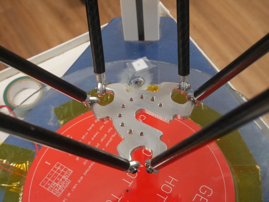

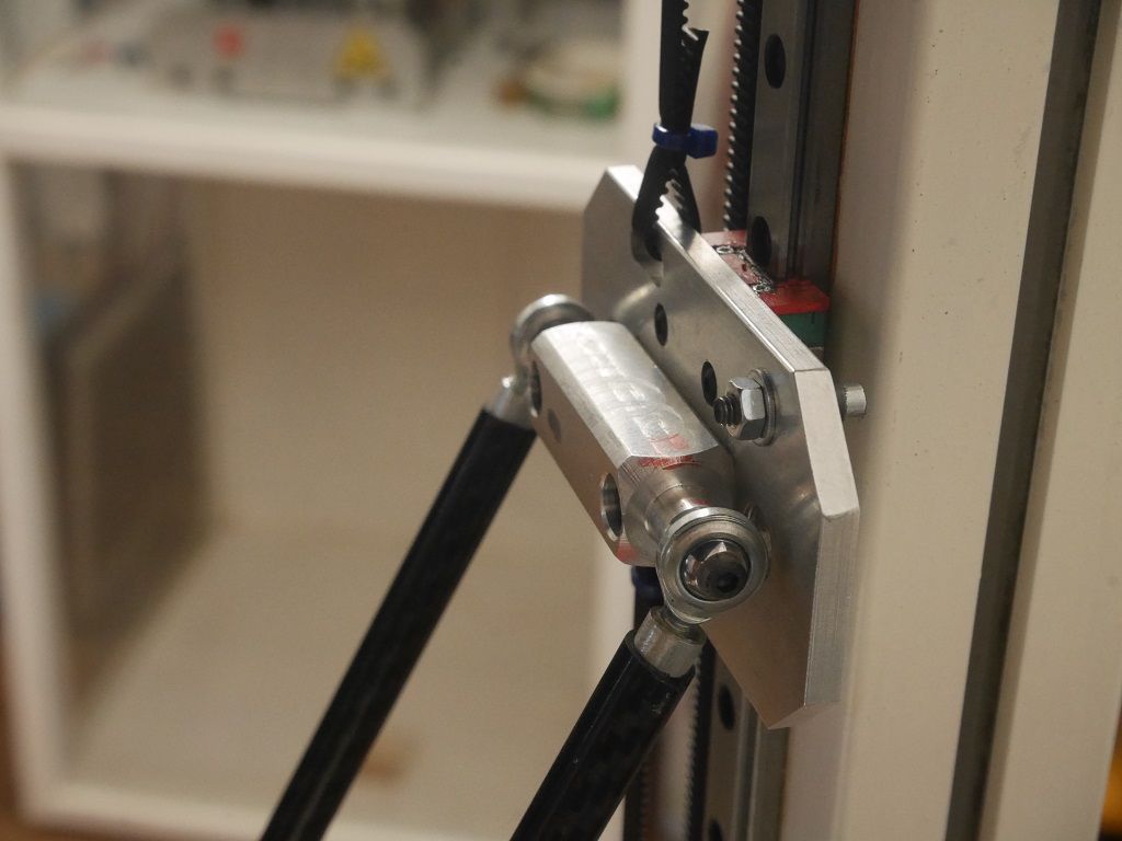

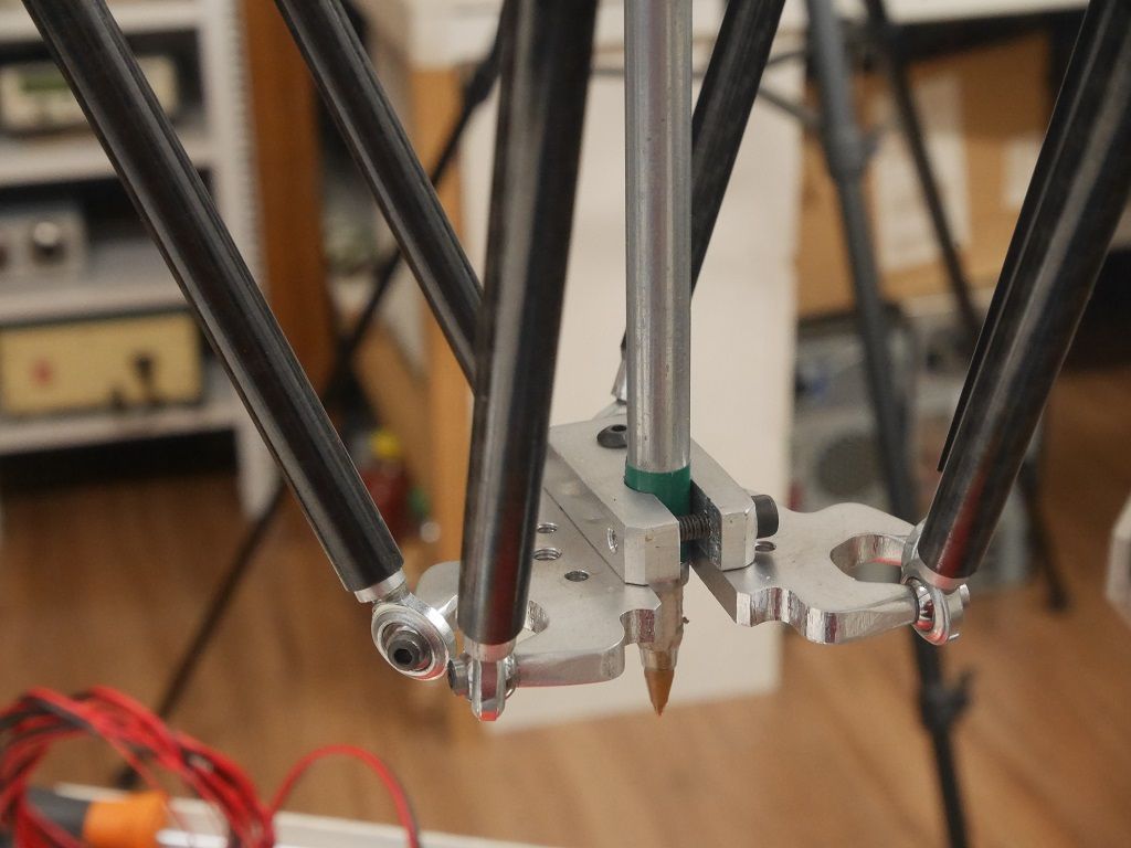

    Ca fait déjà beaucoup de photos postées pour un sujet qui démarre, comme je les prends pour étoffer mon site web autant vous en faire profiter La modif sur les ascenseurs, une pièce rapportée qui supporte les rotules mécaniques, moins bien qu'un ascenseur usiné dans la masse mais c'est de l'adaptation : Le nouvel effecteur monté. Je suis bluffé, rien à voir avec l'ancien système avec les aimants chinois, quand les moteurs sont en prise l'effecteur est stable et rigide. Je vais pouvoir pousser la machine dans ses retranchements sans que tout se mette sur orbite. Il y a eu un peu d'ajustage à faire à la lime pour affiner le tour des filetages et essayer de gagner quelques degrés de liberté. Effecteur équipé du nouveau porte-stylo pour les premiers tests:

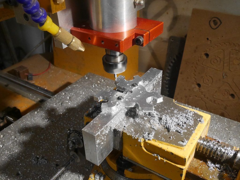

    Effectivement, tu m'en aurais parlé avant d'avoir fait mon nouvel effecteur je serai peut-être parti sur celles-ci. juste une impression comme çà mais six de ces rotules sur l'effecteur çà ferait peut-être lourd non ? Tu as le lien ? Pour les tests j'avais pratiquement réglé toute la machine pour me faire la main, tout en sachant qu'il faudra tout refaire avec le nouvel effecteur car ses cotes et celles des bras ont changées. Je suis passé de 55mm à 64mm d'écartement des bras pour une longueur de 375mm. L'effecteur est usiné, il est encore brut. Ca caillait trop dans mon atelier, demain il me restera les finitions à faire et également usiner un porte-stylo.

    Ca ne devrait pas changer les calculs tant que tu gardes tes bras // et la même longueur, c'est juste des fixations différentes et une amplitude un peu plus restreinte avec les rotules mécaniques, j'en dirai plus quand j'aurai tout remonté, si je garde mes 300mm de diamètre c'est tout bon. J'ai terminé les modifs sur les ascenseurs, ils sont remontés. J'ai fais les gcodes de l'effecteur pour la CNC, peut-être usinage demain. Là tout de suite je vais aller faire un montage pour coller les rotules sur les tubes carbone.
