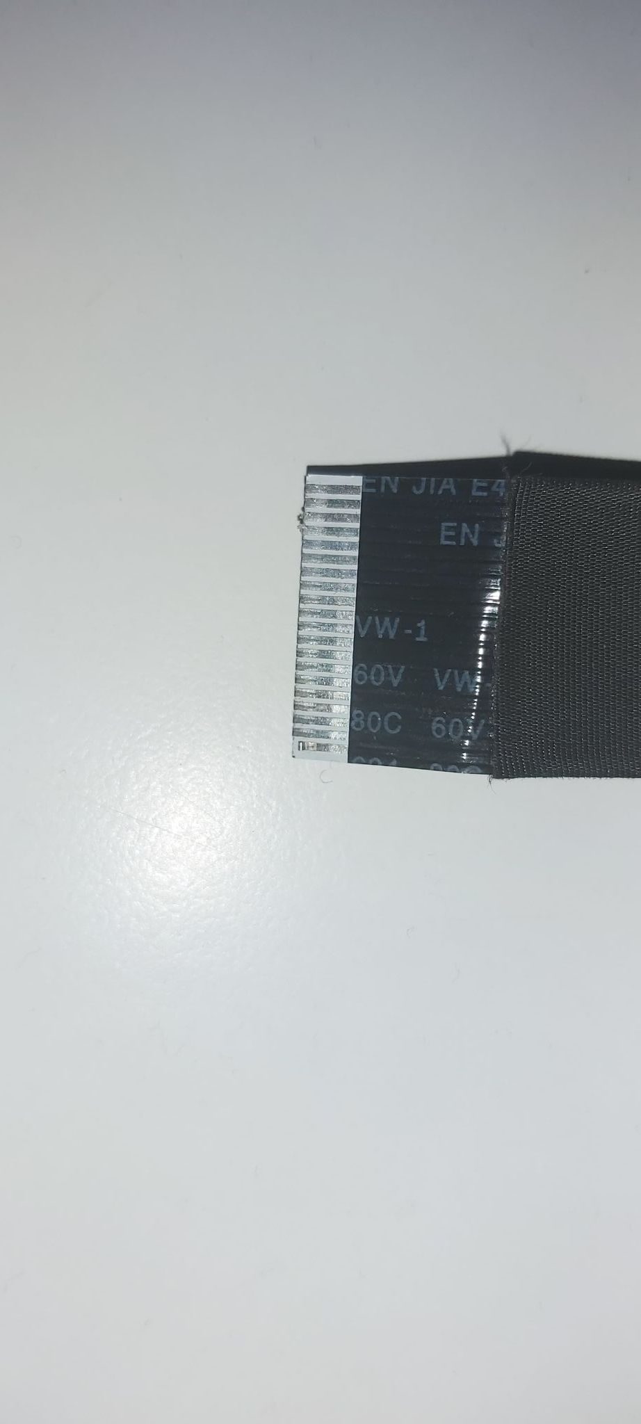

  6. Je vérifie bien 2 fois avant de démonter remonter, dans le sens ou j'ai pris des photos de chaque étape de démontage et je met mes éléments dans des boites bien séparé et rien ne me reste à la fin. Oui comme ça, il y a pas de soucis ça sort du filament fondu comme si j'extrudais. Cela a commencé sur l'ancienne tête lors d'impression de pla bois et depuis que je l'ai changé j'ai fais quelques print nickel depuis plus rien... Je viens de jeter un coup d'oeil à l'ancienne nappe et il y a un pin tordu que je n'avais pas vu, cela à pu endommager le connecteur de tête ? Oui j'ai test avec et sans filament, dans tout les cas ça ne tourne rien J'ai fais comme tu m'as dis et la roue tourne à la main mais toujours pas de réponse quand je demande à l'imprimante de faire filament in ou out
  7. Bonjour @Savate, J'ai changé la nappe et le connecteur de nappe de la carte de tête n'était pas abimé. J'ai également changé le bloc de chauffe complet avec heatbreak et tube ptfe (car le filament bois s'est mis partout et en le nettoyant j'ai abimé le filetage interne coté heatbreak) Vidéo.mov

  9. Bonjour à tous, J'ai un soucis avec mon artillery sidewinder x1 que j'ai depuis maintenant 11 mois. Le moteur bloque et fais des bruit bizarre comme dans la vidéo ci joint. J'ai essayé de réinitialiser l imprimante mais le problème n'est toujours pas réglé. J'ai vu pour changer la nappe (qui arrive à l extrudeur) le moteur ou même la carte connecteur Extrudeur, mais aucun résultat, le moteur ne tourne plus du tout. La dernière impression que j'ai fais c'était un groot en pla bois et il n'a pas fini car le filamant a bouché le heatbreak et le tube ptfe qui mène au heatbreak. J'espère vous avoir donné assez de détails Vidéo.mov
