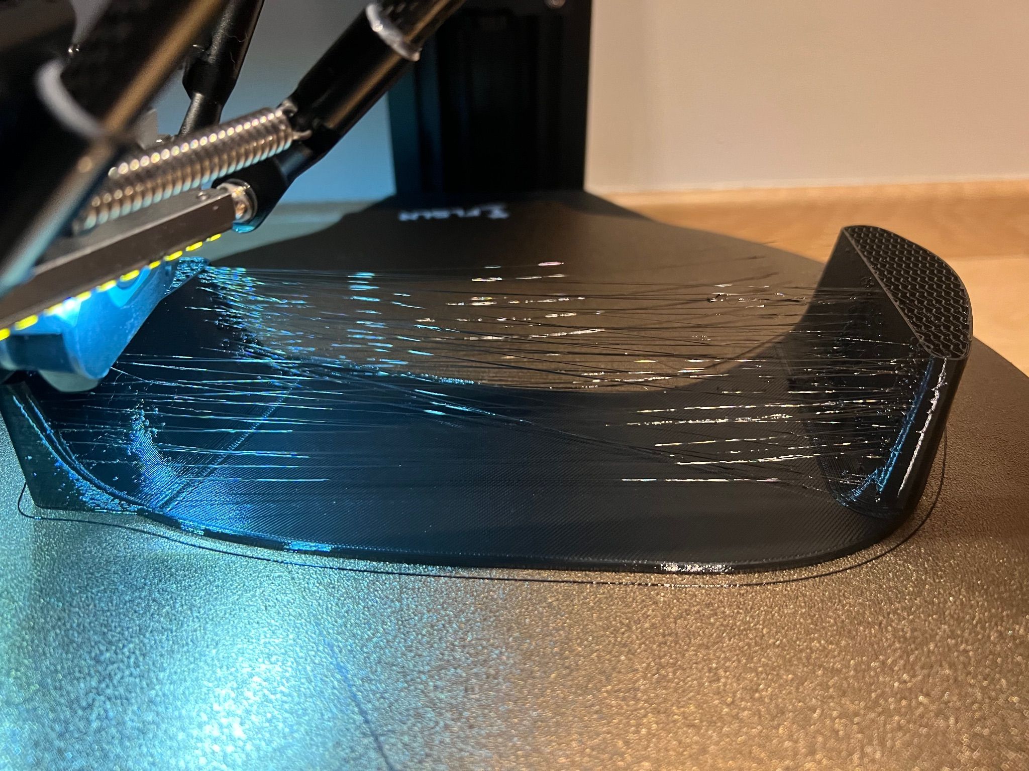

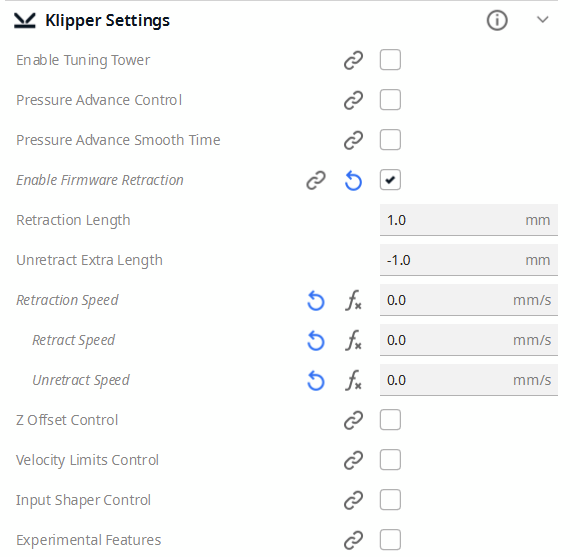

Déjà à 205 ça coule fluide.

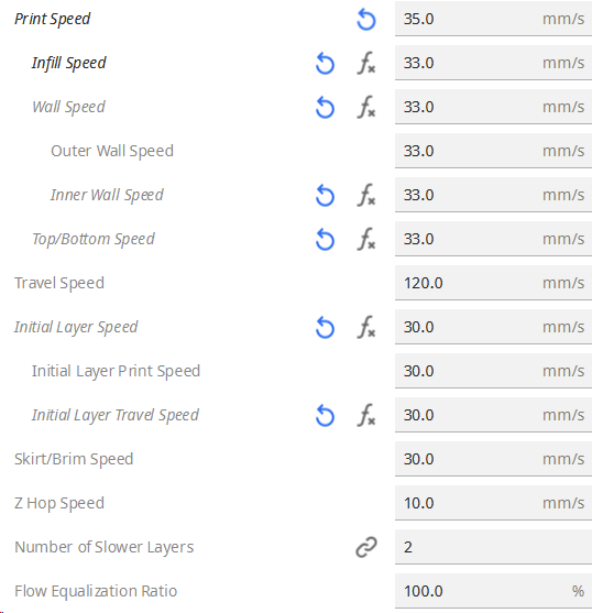

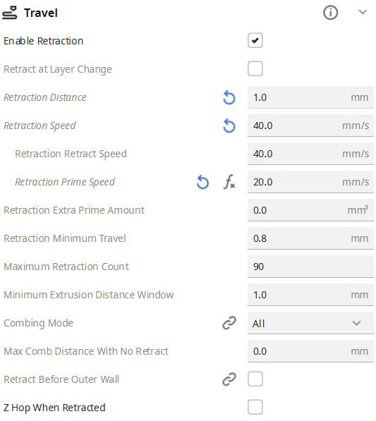

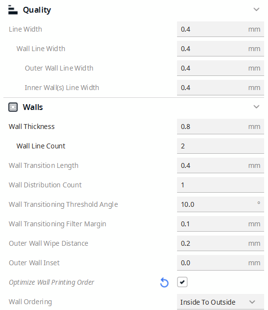

Euh ben température 205 et bed 60. Les settings pour klipper tu parles de ceux dans cura que j'ai mis plus bas ou autre chose ? Travel speed tu mettrais combien ?
Bonjour @Motard Geek et d'avance merci pour le temps de ta réponse. L'extrudeur a été calibré, pid etc fait, température 205 et plateau 60. Ca fait que avec le tpu, les autres impressions sont ok. Filament Pxmalion seché 1h au four aussi à 60 degrés ça ne change rien (voir amazon) La température est en suivant les retours sur amazon de gens qui arrivent à sortir des trucs dessus correct.

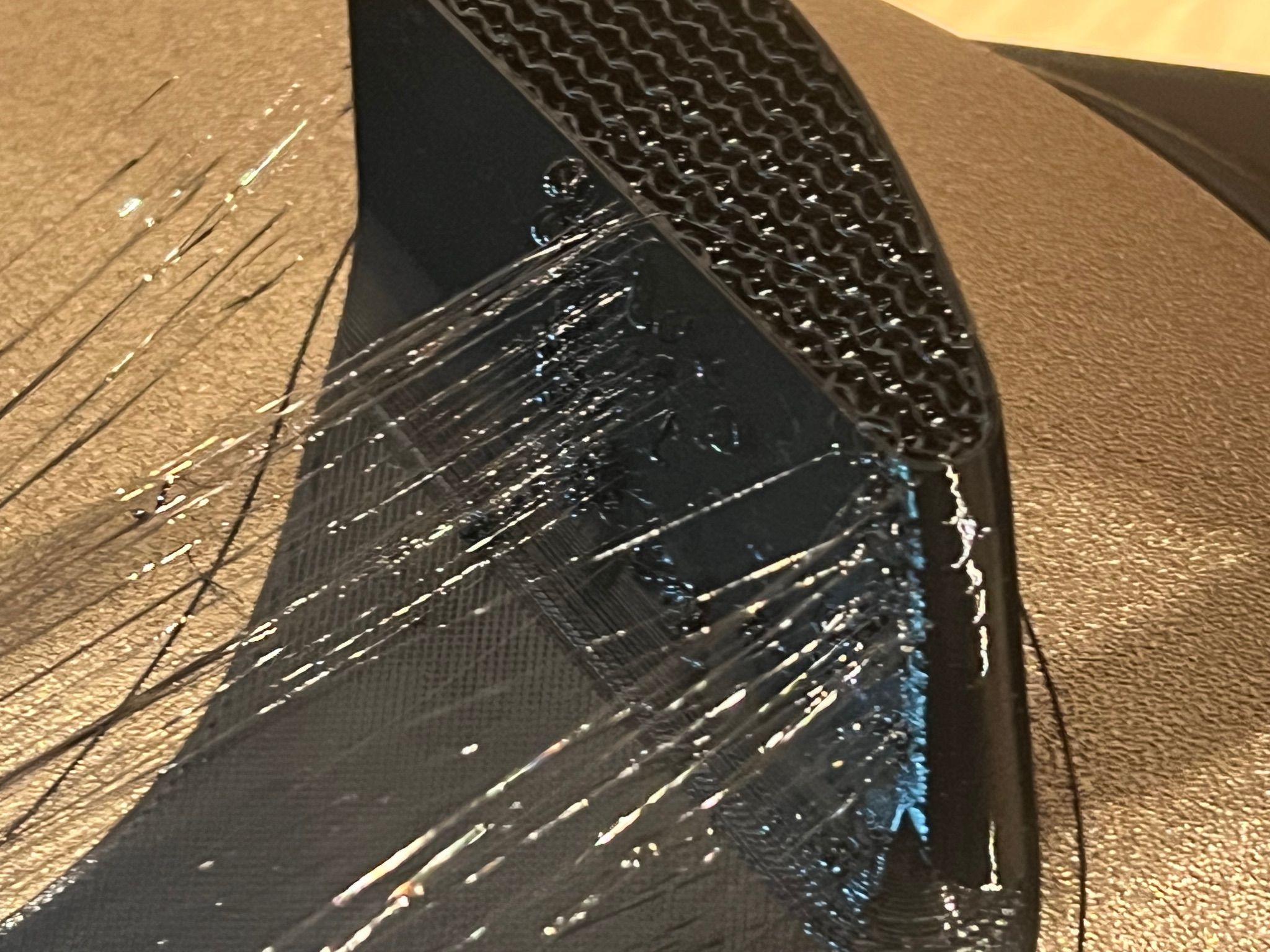

Bonjour à tous, Voilà, j'ai enfin reçu la bête, configurée, reflashée et tout, impression ok. Par contre je viens d'essayer du tpu et même à 30mm c'est un peu la cata, cheveux d'anges, ça ressemble à un jean's découpé (des lignes de ficèles) je voulais avoir vos paramètres ou des trucs notemment la travel speed. Merci d'avance
