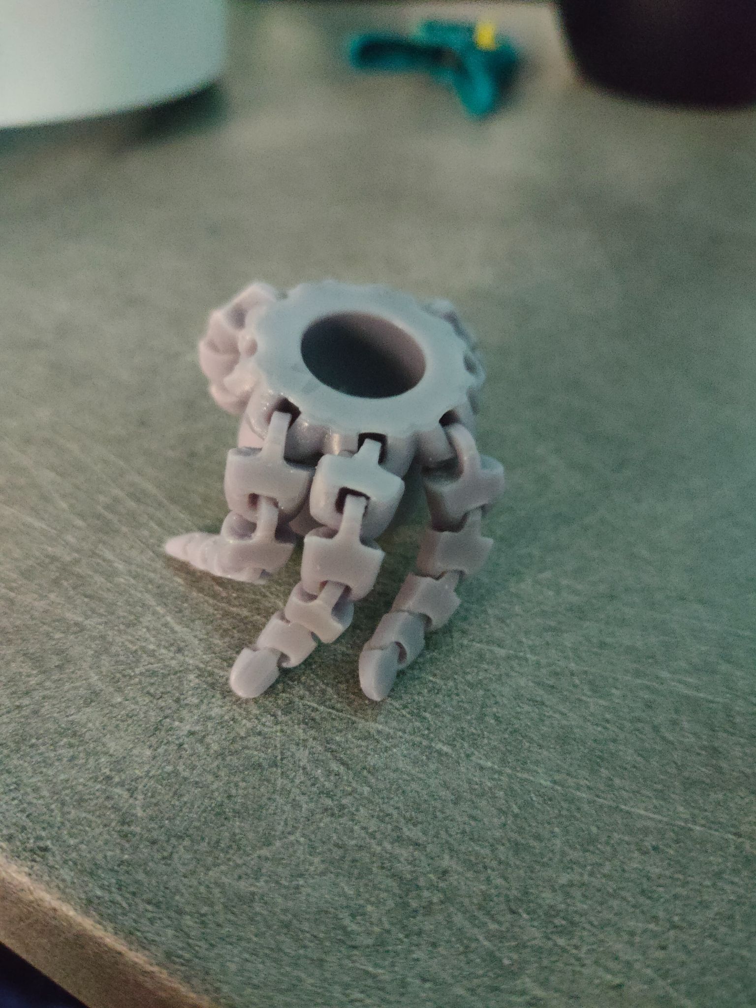

    Je reviens pour donner des news... Donc mon test avec l'exposition 35s au lieu de 70 s'est bien passé, mieux que les autres. Voici le résultat : Encore une fine pellicule mais sur les tentacules y'a plus la plaque dessous. Bien content en tout cas... je vais pouvoir imprimer d'autres trucs maintenant lol Une partie de mes tests ça commencait à faire beaucoup je trouve
