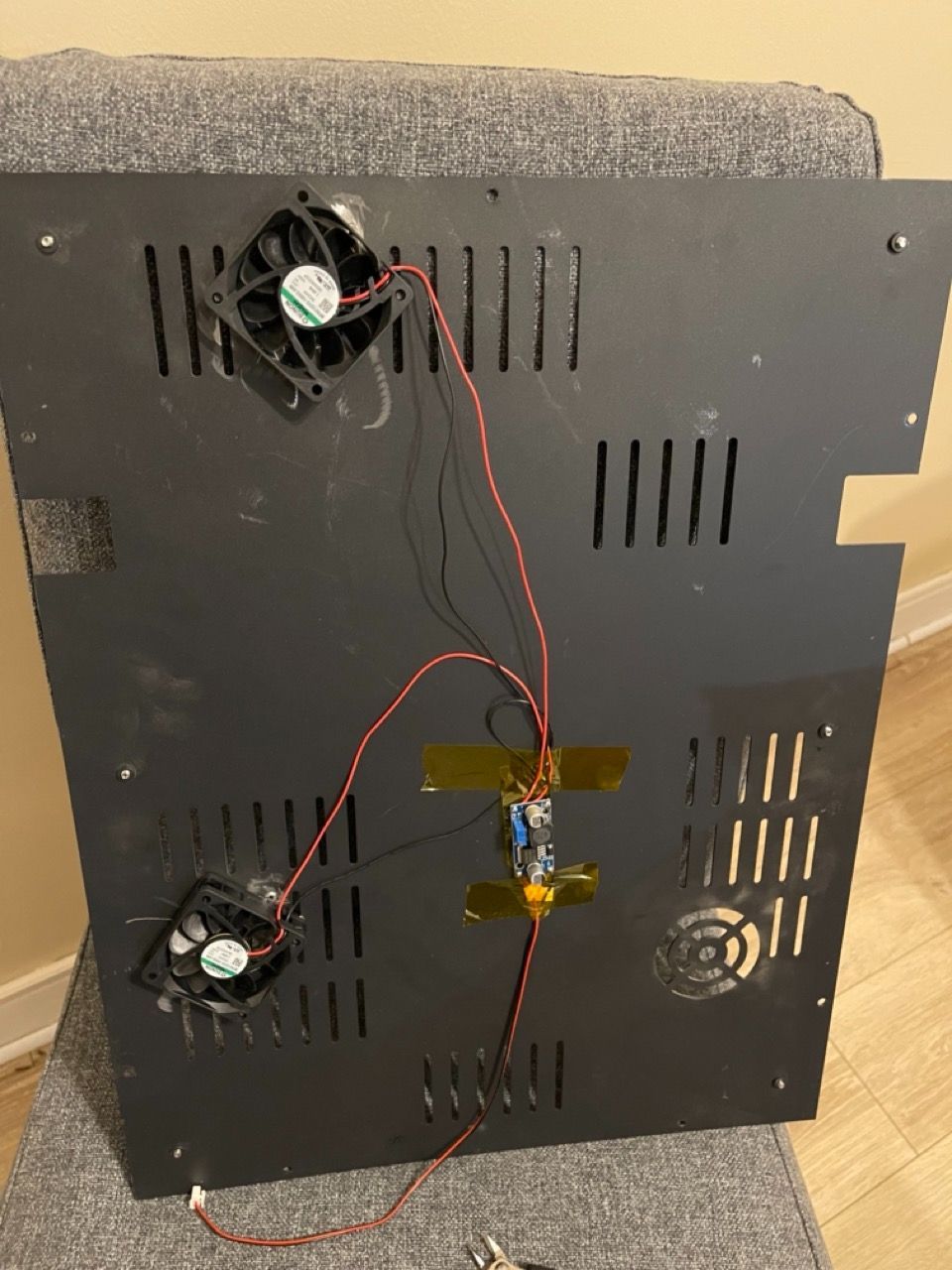

Reduction bruit de fonctionnement par changement des ventilateurs 50*50*10
perrito en réponse au topic de hcl28 dans Tutoriels et améliorations pour Tenlog
Apres lire ce thread, j'ai démonté la mienne pour faire le même (mes ventilos etaient tres bruillantes dejá) j'ai fini par découper avec un dremel les grilles et les écrous soudés, fait des nouveaux trous pour les sunon et puis je les ai monté avec deux rondelles pour avoir un peu d'ecart. En tout cas ca marche tres bien, pas de bruit du tout. Dans la pic ils sont fixe dans les grilles avant de faire les trous définitives pour voir si j'avais assez d'écart avec les drivers. Je crois que la différence entre modèles est la taille des dissipations de chaleur des drivers. -
