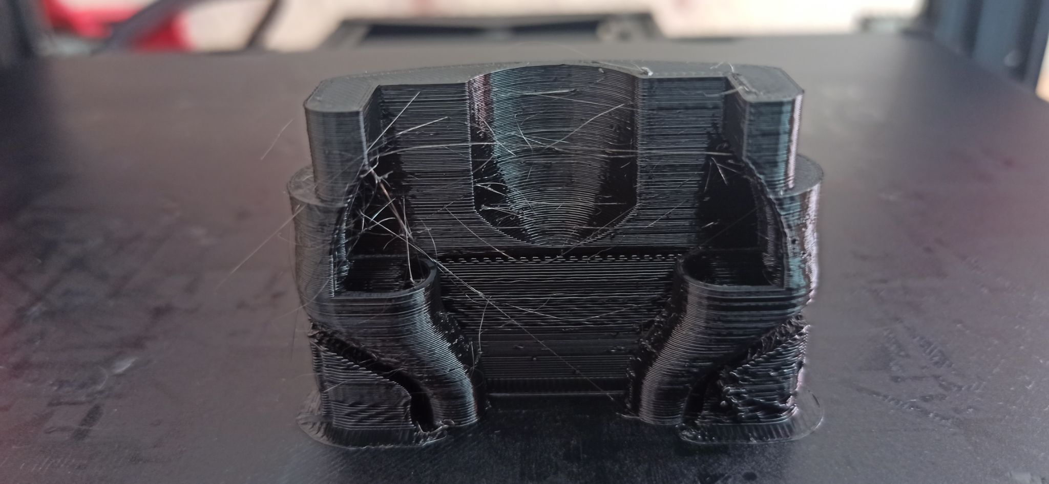

fils durant l'impression de PETG ???
Grillons en réponse au topic de Grillons dans Entraide : Questions/Réponses sur l'impression 3D
J'ai trouvé pourquoi j'avais ces fils durant les périmètres, j'avais mis 50 mm/s, je suis redescendu à 40 mm/s et plus de fils. -

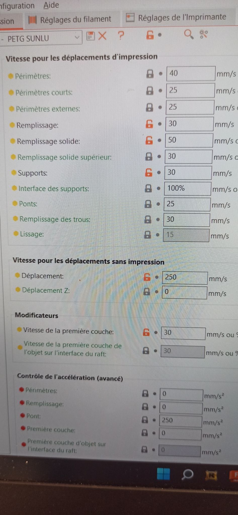

J'ai réglé ma rétraction à 6 mm et 40 mm/s. Je suis passé de 240° à 235 pour le problème signalé dans ventilation. Pour le pont, c'est le réglage d'origine de prusaslicer, je ne l'ai jamais touché, pas encore assez qualifié , mais attention il s'agit de l'accélération en mm/s² J'ai réglé le déplacement à vide à 250 mm/s (un vitesse rapide de déplacement sans impression est recommandée pour éviter les rétractions). Toutefois il n'y arrive rarement car prusaslicer ajuste quand même la vitesse en fonction de la distance ce qui est aussi visible dans les remplissages étroits par rapport aux larges. -
Grillons a posté un sujet dans Entraide : Questions/Réponses sur l'impression 3D
Bonjour, j'aimerai connaître la cause de ces filaments durant l'impression et vous remercie d'avance de vos réponses. Ça n'a pas l'air d'être du stringing car la plupart de ces fils se font durant l'impression des périmètres et non pas durant un déplacement dans le vide et/ou une rétraction et seulement une extrémité touche l'impression (bien visible sur les 2 fils tout à gauche et débordants sur la gauche de la pièce et sur celui presque en haut à droite du creux en arc de cercle). Température ambiante de la chambre 35° (et oui, il fait chaud ici en ce moment) PETG Sunlu Temp buse 235°, plateau 70° Ventilation 40% et 80% pour les couches inférieures à 20 secondes (d'habitude je règle à 20 et 40%, mais pour bien imprimer la partie s'élargissant des tubes inférieurs, j'ai dû régler sur ces pourcentages et un support afin d'éviter que les bords extérieurs ne se courbent vers le haut). Prusaslicer dernière version Hauteur de couche 0.2 mm remplissage une couche sur 2 Vitesses : -

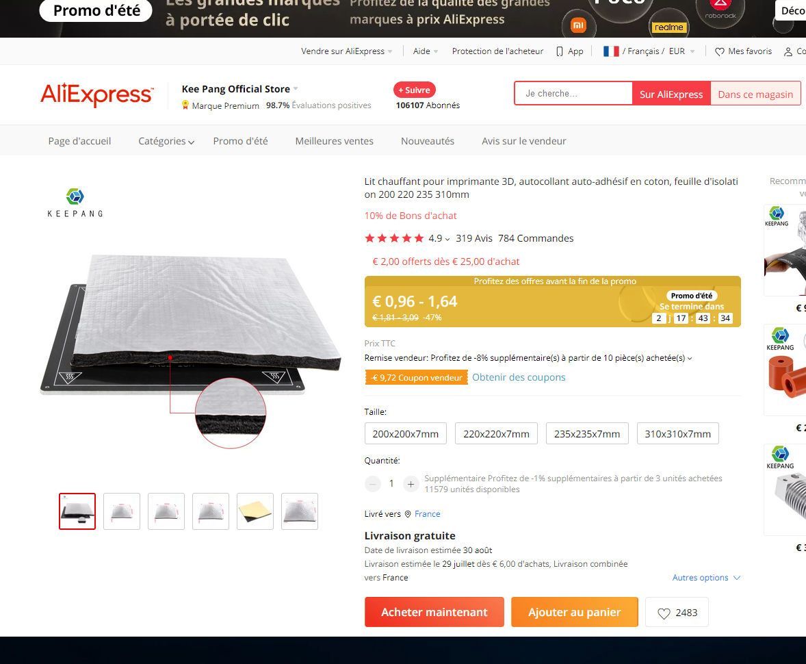

Demande d'avis sur un addon pour plateau chauffant
Grillons en réponse au topic de Grillons dans Discussions sur les imprimantes 3D
Je le ferai et posterai les résultats. Cela correspond bien à ce que je pensais pour la température ainsi que la conso, même si la différence de conso ne sera pas énorme. Par contre merci du renseignement à propos de la colle. -
pour éviter de chauffer le boitier de l'imprimante où se trouve les composants électroniques (carte mère, alim, ...) et peut-être diminuer la consomation électrique en évitant une déperdition de chaleur vers le bas. Comme tu peux le voir sur l'image, c'est disponible en différentes tailles. Il y a une promo d'été en ce moment sur ce produit. -
Grillons a posté un sujet dans Discussions sur les imprimantes 3D
Bonjour, j'ai une CR-10S PRO V2 et j'ai trouvé l'article ci-dessous sur aliexpress, à coller sous la résistance chauffante du plateau. je pense que cela éviterai de chauffer le boitier de la bécane et renverrai plus de chaleur vers le plateau. Toutefois je me demande si cela ne posera pas de problèmes de température ou autres et si oui, lesquels. J'aimerai savoir ce que vous en pensez. Merci d'avance de vos réponses. -
