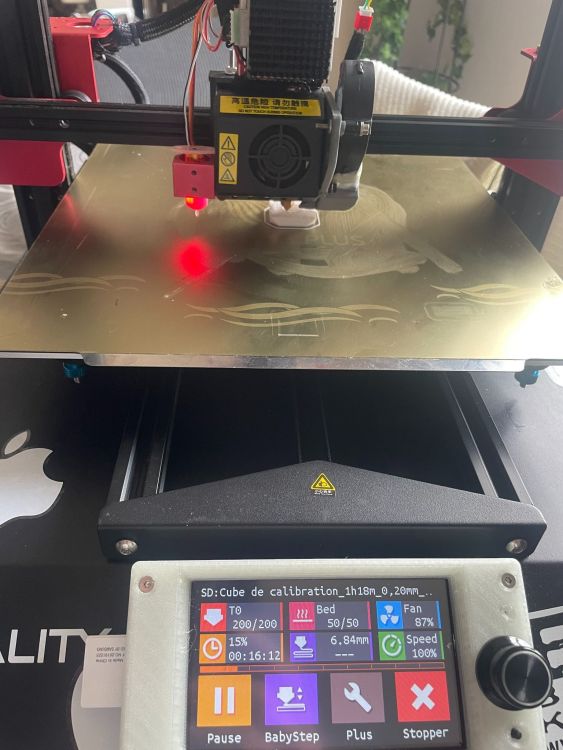

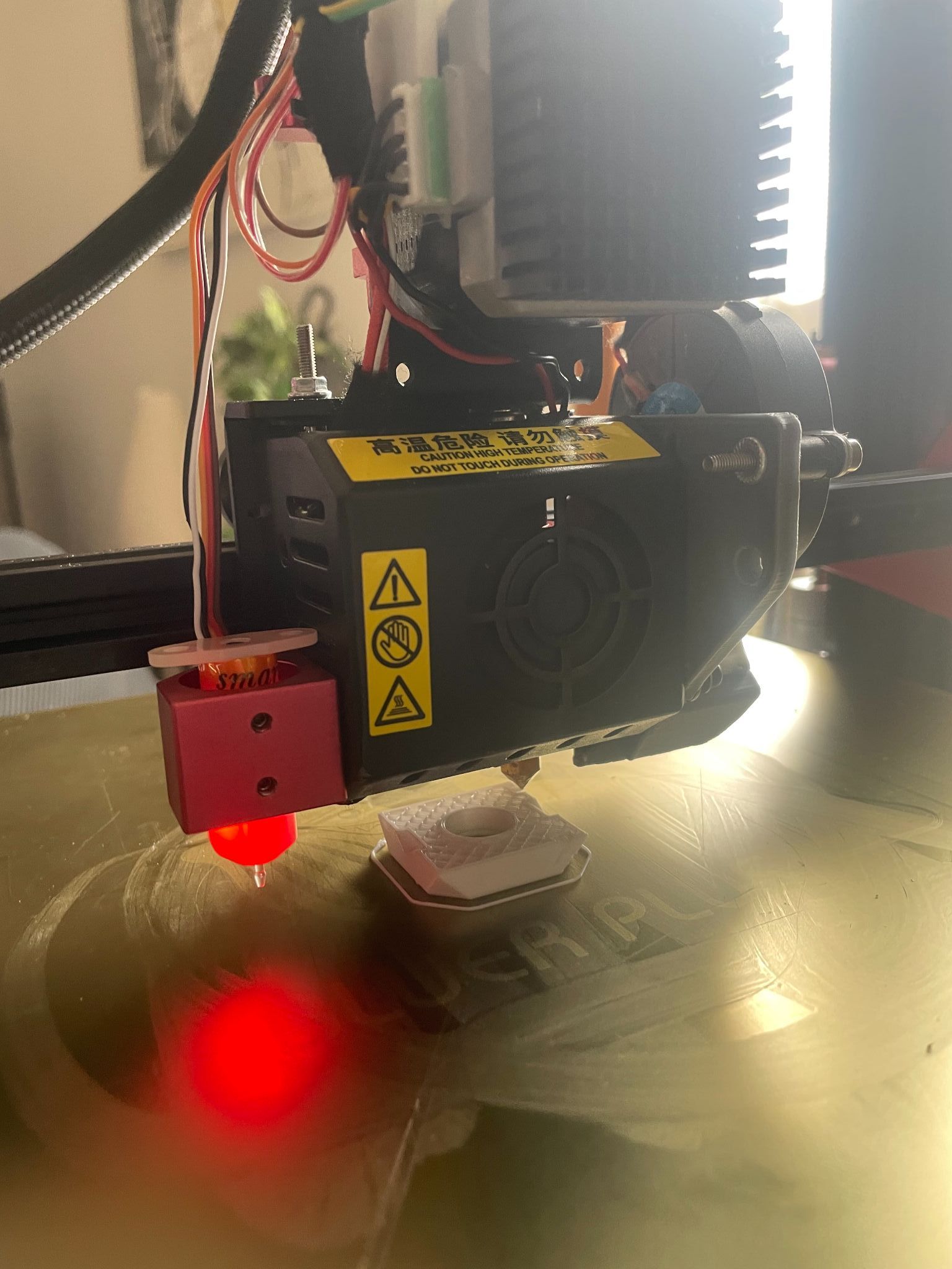

  1. Voilà , je viens de terminer la compilation du firmware en Marlin bug fix 2.0.9.1 Encore quelques ajustements niveau slicer ( Super slicer v2.4.58.5 ) pour bien paramètrer la cr10-s pro. 1 semaine de Travail pour enfin voir mes prints se réaliser !!!!! lol Une CR-10S Pro avec un écran Bigtreetech TFT43 GD V3.0.1 et une carte mère Bigtreetech SKR Mini e3 v2. Le plus dur vous vous en douter pour les possesseurs de la Cr-10s Pro , c'était de supprimer la nappe propriétaire et de recabler le tout !!! Tout fonctionne bien sauf le ventilateur de refroidissement de la pièce qui reste à 100%, impossible de régler sa vitesse dans le menu !! (un petit interrupteur pour l'activer)
  2. Problème résolu niveau Bed Cable - côté plateau dessoudé !!!

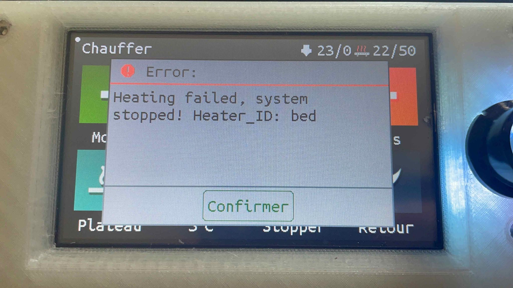

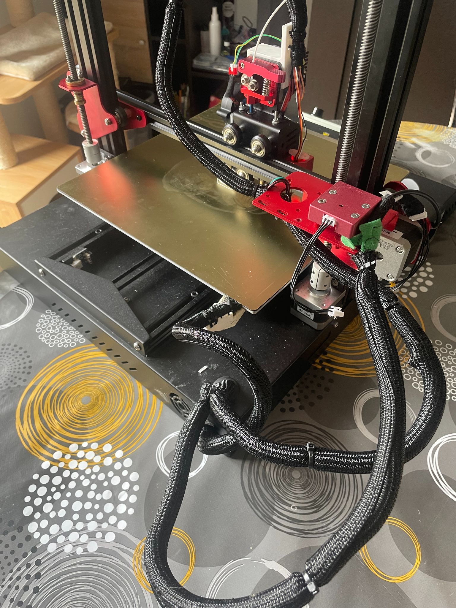

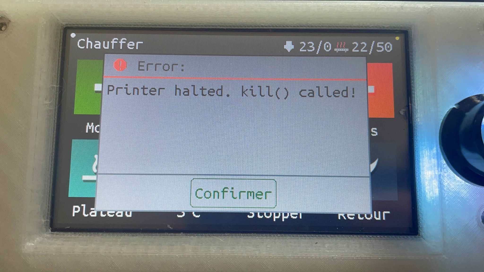

  3. Bonjour à tous , j'ai décidé de modifier ma Cr10S pro v1 en changeant l'écran et la carte mère ( nappe propriétaire creality que j'ai viré et recablage complet)et de passer en direct drive en déportant l'extrudeur au dessus de la tête d'origine le tout sous Marlin Bug fix 2.0.9.1. j'ai 2 souci , Mon Fan de refroidissement de la buse tourne a plein régime des l'allumage de l'imprimante et impossible a stopper dans le menu. ( que je sois brancher en Fan0, PC6 ou Fan1, PC7 de la carte mère , c'est pareille, je pense que c'est mal paramétrer sous marlin mais je ne trouve pas ou . L'autre problème, mon Bed ne chauffe pas du tout !!! , j'ai branché un bed en silicone en direct sur la sorti ( BED , PC9) et ca chauffe en continu, ce qui est normale donc la carte mère n'a pas de souci au niveau de la sorti BED. par contre sur la CR 10S pro le BED est relié à un relai qui lui même mis sur la sorti BED, PC9. Rien à faire quand je demande une chauffe du Bed, l'erreur suivante: Besoin d'aide , merci
