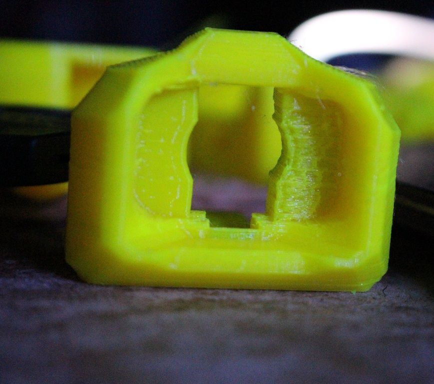

Moi qui cherchais de quoi faire des pièces de test facilement ! ^^ parfait (faut que je me penche sur les extensions de cura !) Bon je compte tester une distance de rétraction de 1 à 6 en laissant la vitesse actuelle pour voir si cela se reproduit dans un premier temps. Pour info j'étais parti sur 2 mm en distance mais j'avais beaucoup de stringing et en augmentant progressivement à 4 mm celui-ci disparaissait enfin, et j'étais tombé sur ça : donc ça ne me paraissait pas poser de problème En quoi cela serait mieux, qu'est-ce qui rend ce paramètre digne du vilain petit canard ? ^^

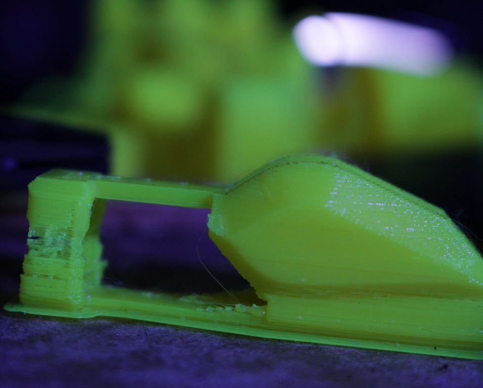

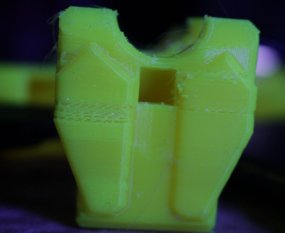

Je me suis enfin lancé dans le territoire du PETG ! J'ai pour cette occasion acheté 2 bobines (JAYO (noir et jaune)) avec l'idée d'imprimer la figurine articulée Dummy 13. J'ai configuré mon profil sous cura après récolte d'informations sur le petg et exemple de profil et fait des impressions test avec le filament noir et tout est ok sans surprise indésirable. J'ai donc commencé à imprimer toutes les pièces noires pour Dummy : et tout est ok également ! J'ai donc suivi le pas avec la bobine jaune. Et là les pièces sont sorties avec des défauts d'extrusion sur les parois. En analysant ces zones, il semblerait que cela se produise à l'amorçage en début de ligne mais n'est visiblement pas systématique pour autant. (Ce qui explique le pourquoi des zones particulières où cela se produit) : Au vu de mon enquête, il pourrait s'agir d'un problème de paramètre au niveau de la rétractation J'ai pour paramètre ce qui suit (D12 300 Direct drive) Température d'impression : 240° Distance de rétractation : 4mm Vitesse de rétractation : 35 mm/s Décalage en Z : Mode de détours : pas sur la surface extérieure ( cela est-il nécessaire au vu du décalage en Z ?) Activé la roue libre : Je partirais bien pour faire un test en augmentant la vitesse d'amorçage. Mais je ne m'explique pas pourquoi ce filament là et pas l'autre. Mais avant d'entreprendre quoi que ce soit, je suis ouvert à explorer d'autres propositions (je passe peut-être à côté de quelque chose si ce n'est d'une impression réussie)

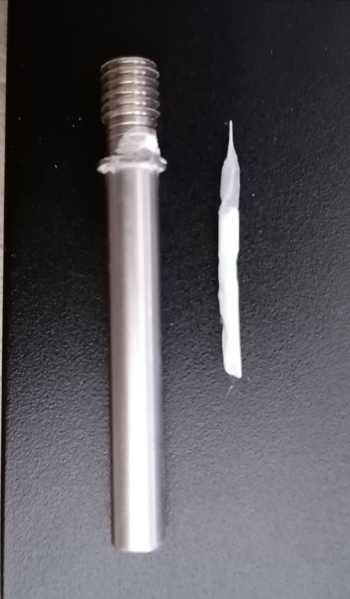

Merci ! Encore je viens de tout remonter et j'en ai profité pour changer le tube de PTFE du heatbreak par du capricorne. Je suis en train de lancé un print, les premier trais on l'air bon, maintenant que cela est réglé, j'aimerais pouvoir prévenir ce genre de chose. Quelle peuvent en être les causes ? Mauvais paramétrage dans le slicer ?
Des nouvelles de mes aventures 3D : mon imprimante à commencé à me faire des impressions poreuse[ 1er photo], j'ai accusé le coup du filament humide et investi alors dans un déshumidificateur alimentaire que j'ai bidouillé pour y mettre mes filaments. Et puis rien n'a changé, alors j'ai ensuite accusé le bouchon, et la j'ai trouvé ceci dans le heat break, [photo 2] Est-ce normale ? Est-ce que c'est ça un bouchon ? Si oui, serait-ce dû à une rétraction trop importante ? Et ensuite, j'appréhendais le démontage bien que cela soit toujours plus facile que le remontage, que j'appréhende encore plus (j'attends vos réponses avant de m'y mettre)
