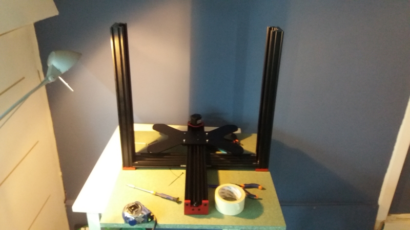

Mes premiers ressentis au niveau du montage : - c'est plutôt bien fichu, moins bon que la qualité Japonaise mais pas trop quincaille. -impossible de mettre la vis de 25mm sur la poulie avant (vis trop longue) j'ai inversé avec une autre. - sur l'une des "tour" les têtes de vis ne rentrent pas bien dans le bloc en alu. (1mm de déport) - les équerrages avec les "Angle brackets" sont pas facile à avoir. Pas sûr d'avoir le temps de continuer ce soir.... A+

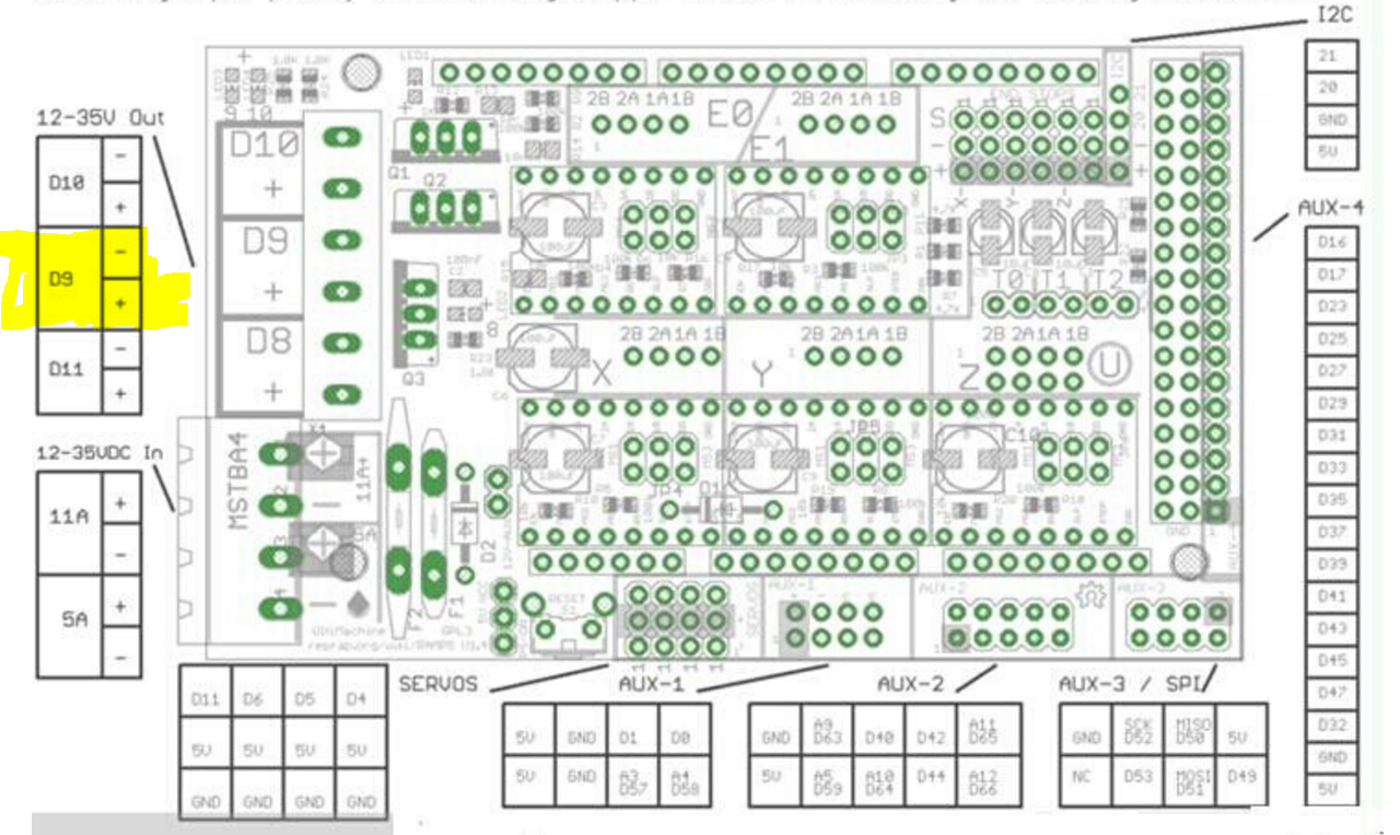

Sur la carte que j'ai reçue (Ramps1.4) au même endroit que ci dessus en jaune, j'ai un connecteur libre appelé "FAN" donc je dirais : Banco!
D'après ici : http://forums.reprap.org/read.php?1,156174,156218,quote=1Just hook the 12V and GND wires from the fan to D9 on RAMPS. pour aider :
