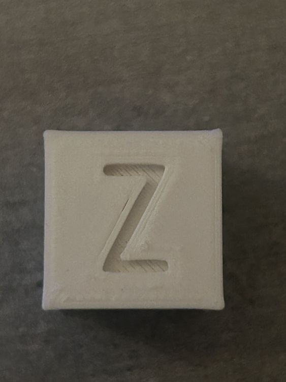

  1. Bonsoir, j'ai bien suivi le tutoriel de tom's basement pour le pressure advance, ce qui n'a pas réglé le problème à première vue mais au moins c'est un réglage de plus qui est fait! Les angles sont toujours légèrement déformés, le ''square_corner_velocity'' devrait sûrement régler le problème, alors je l'ai ajouté mais il ne fonctionne pas pour moi. Voilà ma section [printer] dans printer.cfg : [printer] kinematics: cartesian max_velocity: 300 max_accel: 3000 max_z_velocity: 5 max_z_accel: 100 square_corner_velocity: 5.0 Je l'ai réglé par défaut à 5.0 dans le but de tester et ajuster par la suite mais je n'observe aucun ralentissement dans les angles, j'ai très probablement loupé une étape quelque part. Voici la pièce avec toujours le même problème quoique peut-être un peu moins prononcé :

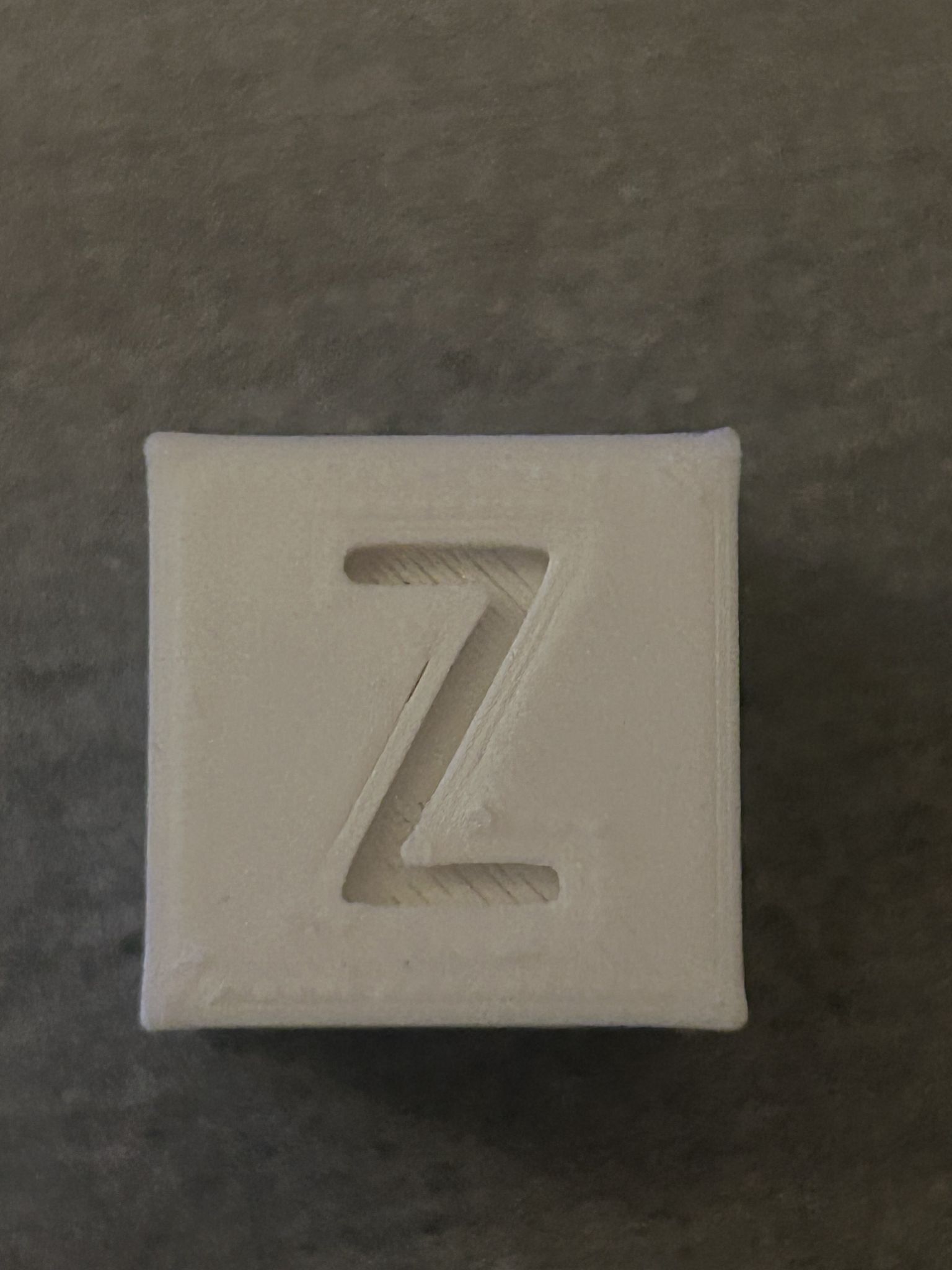

  5. Bonsoir, je viens de vérifier effectivement mes courroies n'étaient pas assez tendues en particulier l'axe Y. J'ai réglé aussi celle de l'axe X donc maintenant elles sont bien tendues, j'ai aussi remarqué que les excentriques de la tête d'impression n'étaient pas du tout réglées il y avait un léger jeu dans la tête avec les roues qui accrochaient mal, que j'ai réglé aussi du coup. Après ça je viens juste de ré-imprimer un cube mais le problème est toujours présent, à priori ça ne vient pas de là, mais au moins mes excentriques et mes courroies sont réglées maintenant. Le cube que je viens d'imprimer, il ne me semble pas voir de différence : Bonne soirée, j'arrête pour ce soir !

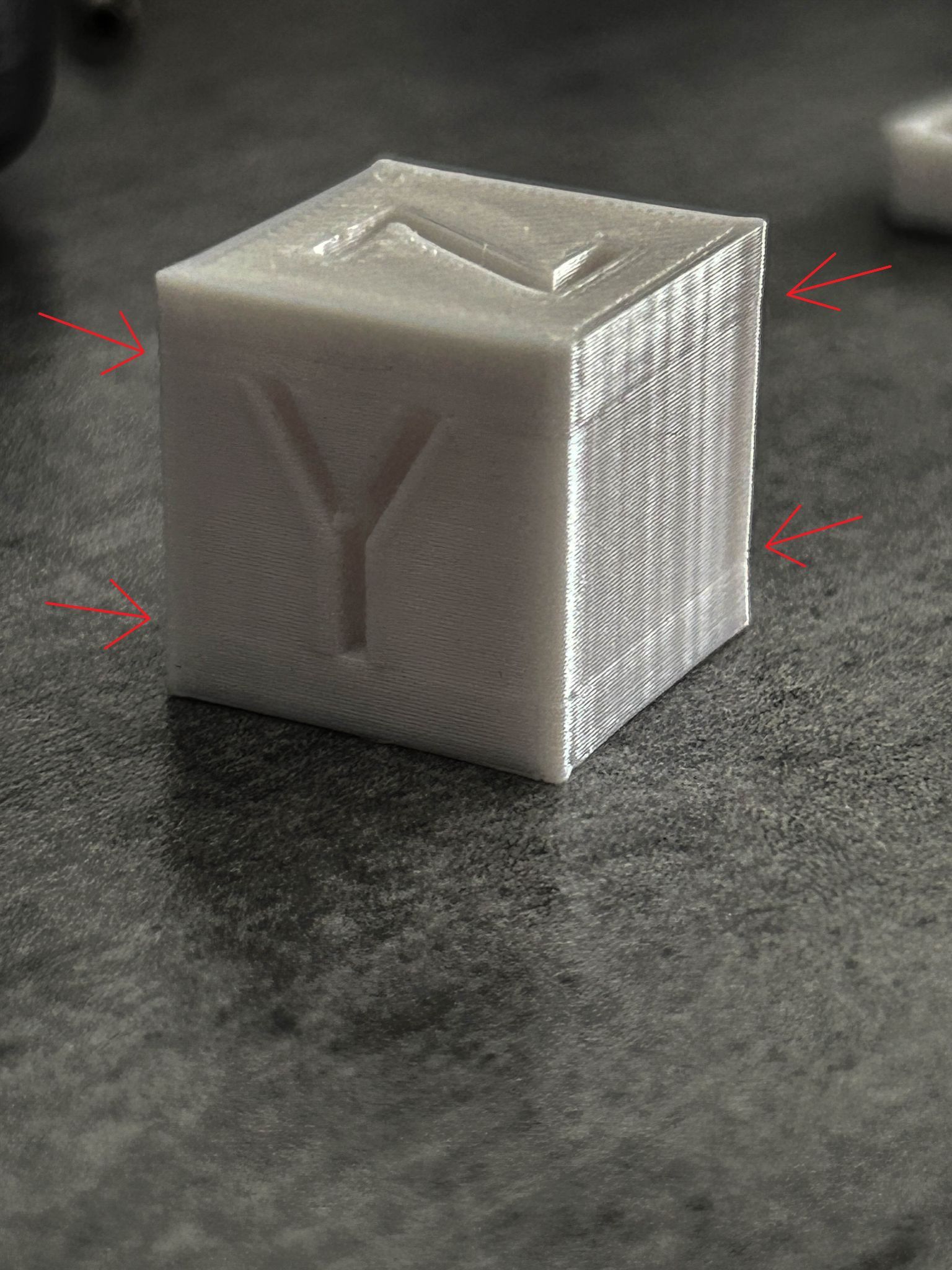

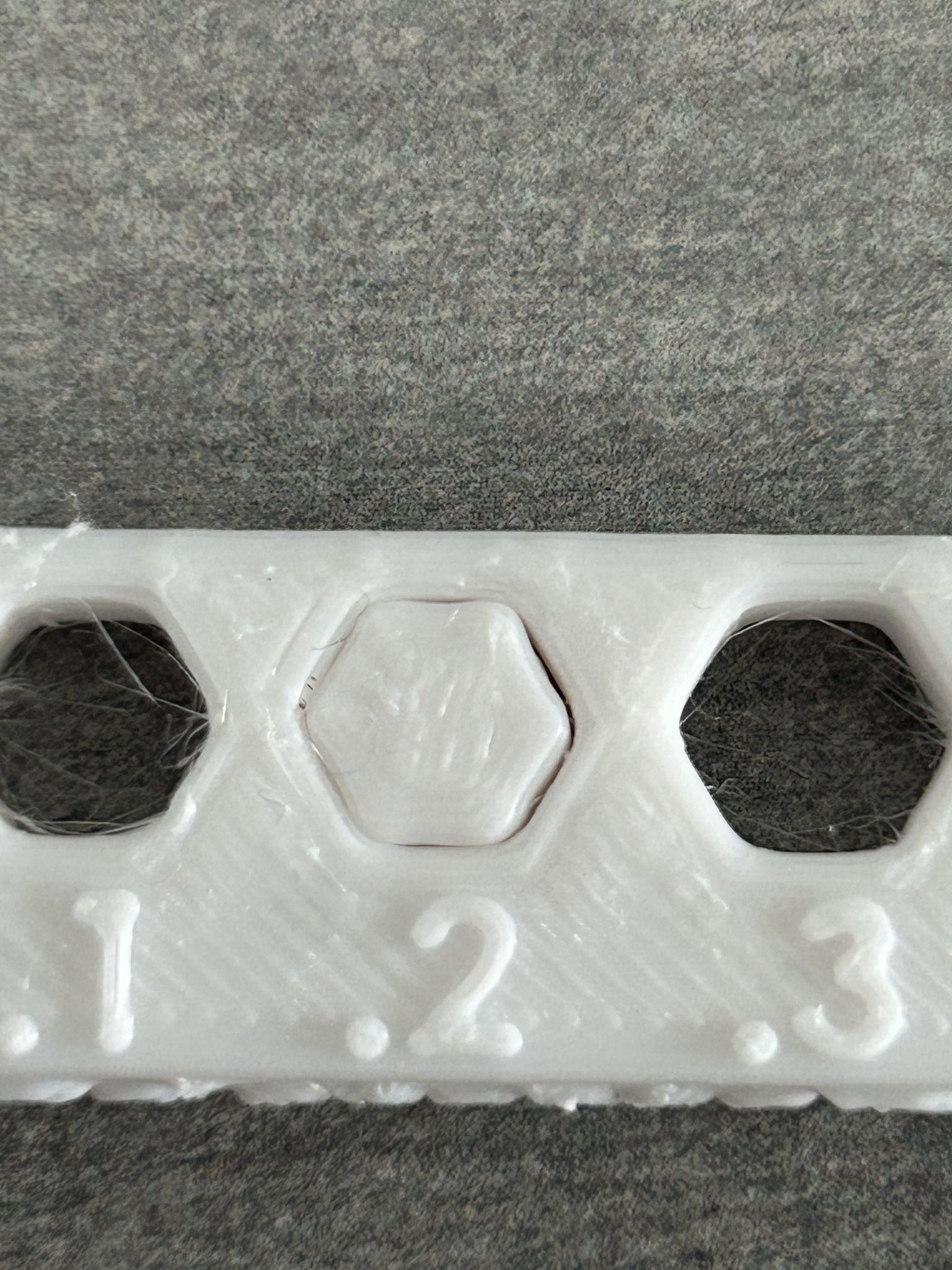

  6. Bonjour, j'ai un petit soucis au niveau de mes impressions, elles sont plutôt propres seulement mes parois ne sont pas toujours droites, par exemple sur les cubes de calibration XYZ les coins des parois XY ressortent fort, ce qui donne des contour irréguliers, ou encore sur une autre pièce de calibration avec l'impression d'un hexagone qui a du mal à rentrer dans la pièce du à ses contours irréguliers comme vous pouvez le voir sur les photos ci-dessous. Autre petite irrégularité que j'ai remarqué sur le cube, c'est que sur les côtés, les couches à partir de la base de la lettre Y du cube jusqu'en haut du Y n'ont pas les mêmes dimensions que le reste, puis une fois la lettre Y finie, les dimensions sont à nouveau les mêmes qu'au début, j'ai mis des flèches ou on peut voir les 2 lignes de démarcation, entre celles-ci les axes X et Y font bien 0,1mm de moins, on le sent bien au toucher, et c'est plutôt bien visible à l'oeil nu ! J'utilise Orcaslicer sur une Alfawise U20 sous Klipper, je suis en train de calibrer mon imprimante, pour l'instant j'ai réglé le débit, l'extrudeuse et les axes XYZ etc, mais je suis incapable de trouver quoi régler pour avoir des contours réguliers, si quelqu'un aurait une idée, merci

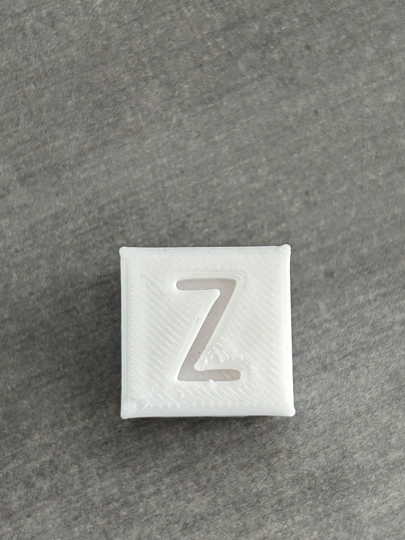

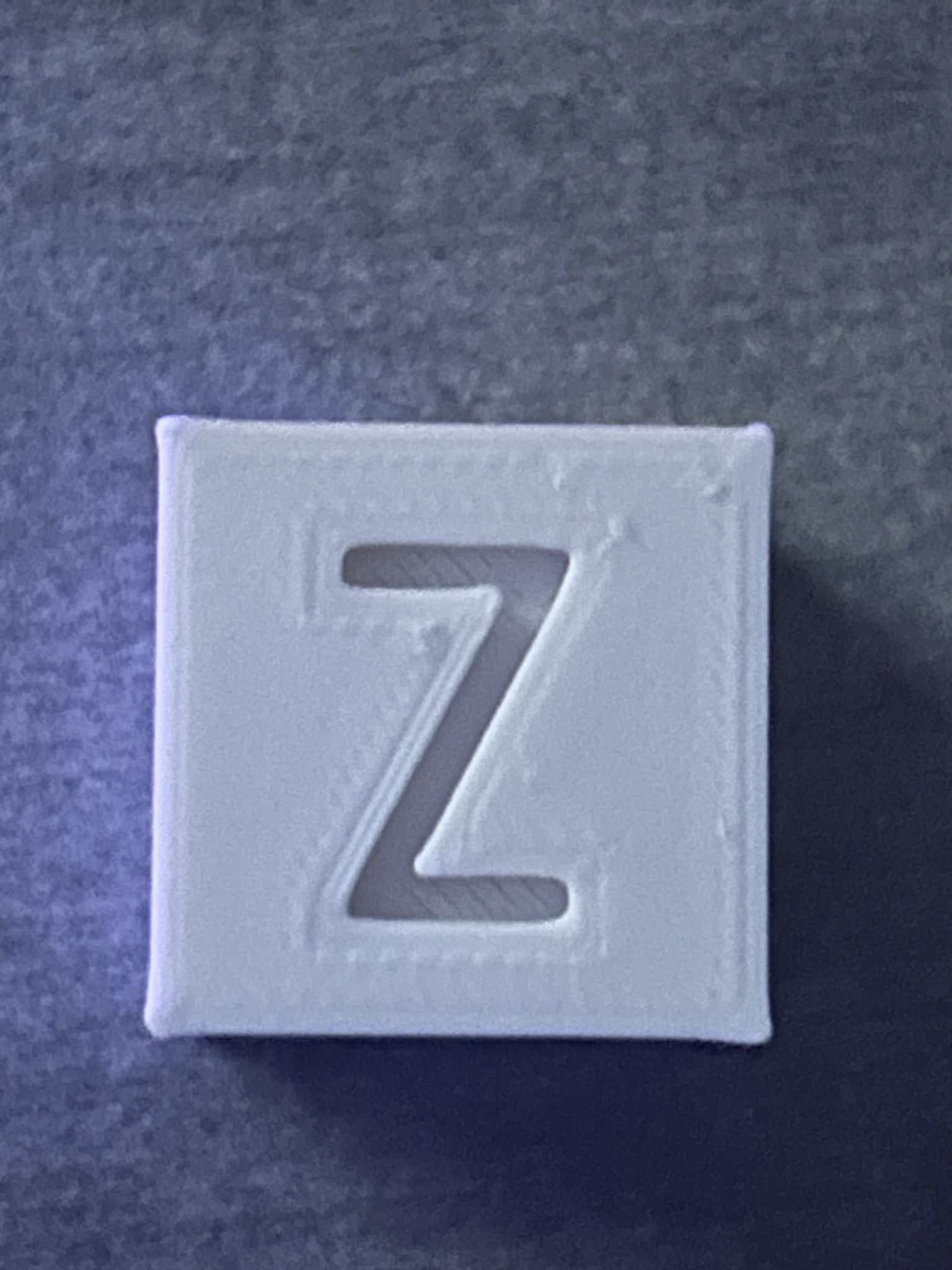

  9. Au niveau du PC ça va j'ai une installation opti de windows avec toutes les fonctionnalités inutiles et dévoreuses de ressources supprimées de l'os (l'optimisation d'AngaTV je sais pas si ça te parle) La même avec S3D j'ai remarqué que la prévisualisation me bouffe beaucoup de ressources du coup généralement j'affiche que la couche 1 et je cache la fenêtre. Alors j'ai laissé reposer l'imprimante quelques heures parce qu'elle tourne quand même presque non-stop depuis hier 11h du matin, j'ai relancé une impression et la rien à signaler, j'ai retrouvé qu'un seul petit point de bavure sur 3h d'impression. Voila la pièce qu'elle m'a donnée tout à l'heure ici pleine de défaut et l'impression que je viens de terminer après l'avoir laissée reposer et en n'ayant rien fait d'autre avec le PC ici. Je pense que je vais me diriger vers cette option je pourrais utiliser mon PC librement, désolé de vous avoir fait perdre du temps pour si peu, au moins ça m'aura fait découvrir ce forum plein de belles choses ! Bonne soirée
