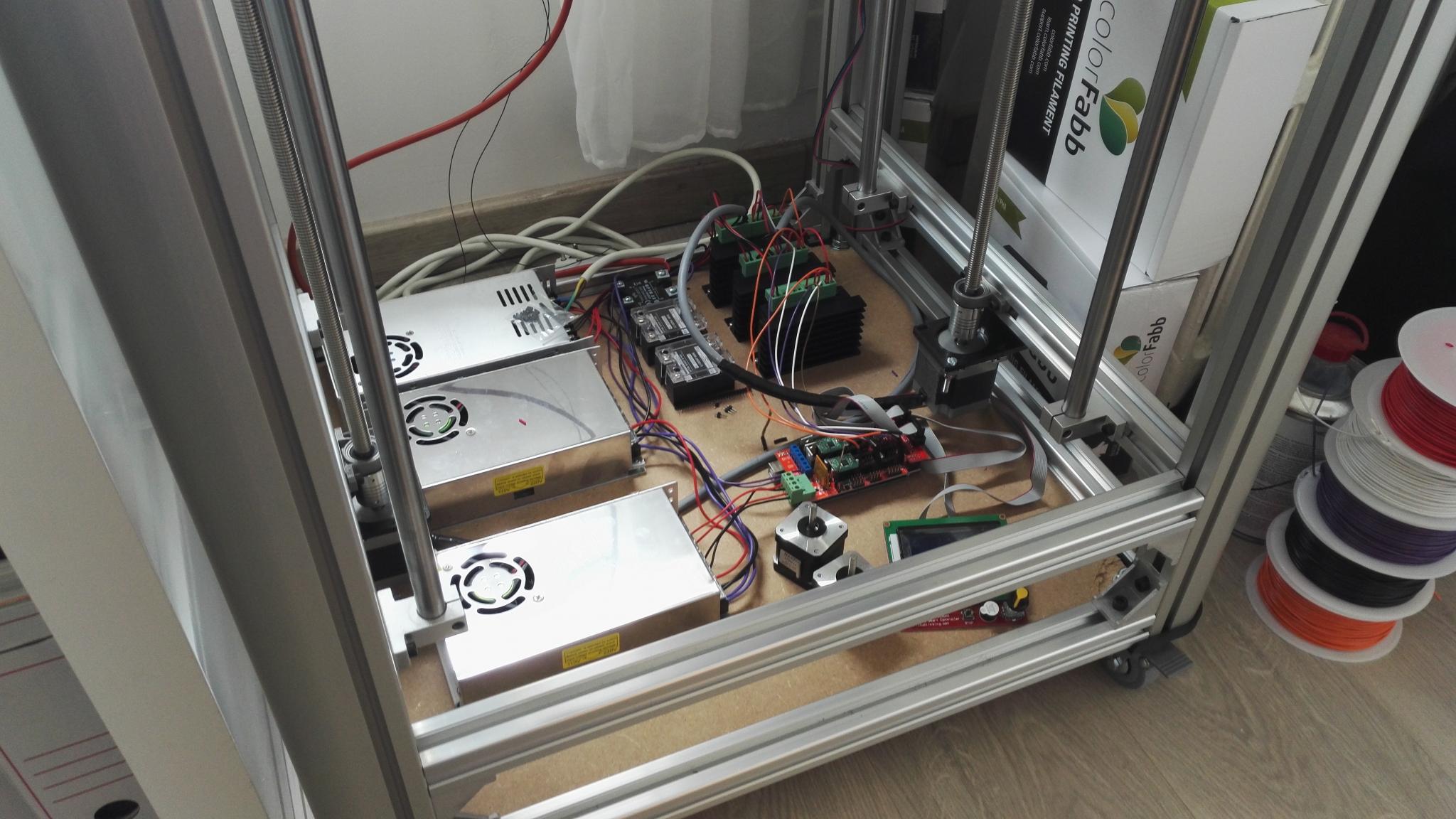

Merci pour vos retours, c'est cool! Pour les alims le choix est très clair : on a jamais assez de jus et c'est bête, mais j'ai bien l'impression que c'est un point souvent négligé sur les imprimantes 3D et CNC. Bref, je voulais faire fonctionner mes pas à pas en 36V, donc une alim en 36V. Ensuite, j'ai eu des souci dans le passé entre le 12 de puissance (heatbed et têtes) et le 12V de la gestion électronique. Donc j'ai dédié une alimentation à deux hotends (et à la lumière, qui mine de rien pompe un peu) et l'autre à l'électronique et les pas à pas des extrudeurs (qui elle a pas mal de gras). Et pour finir ma réponse @fabfadet, non elle n'a pas encore commencé à imprimer. Je n'ai pas encore figé la configuration des X pour profiter de toute la course. C'est grand, mais pas tant que ça. J'ai une idée mais, je vais devoir attendre mon retour de vacances pour avancer. Par contre Y et Z tournent pas trop mal, le plateau chauffe (super bien, il est en 220V 700W, fini les limites de puissance!) et les extrudeurs ont tourné en démo (juste les moteurs en simulation de température). Il me reste pas mal de taf : Finir les Y et faire les support des E3D y compris un réglage en Z pour les aligner Installation des endstop Refaire des pièces en alu pour que ça tienne mieux que le PLA à 25% de remplissage des pièces de test Trouver un truc à mettre sur le bed (verre dans un premier temps, mais si qq à une bonne alternative) Trouver des panneaux qui ne me coûtent pas les yeux de la tête pour fermer la boite (au début je voulais du dibond, j'ai eu eu devis de 270€ ) Et pas des moindres régler tout ça aux petits oignons. Pour la suite j'ai dans l'idée de faire une enceinte chauffée : Isoler tout ça avec un isolant mince Installer un chauffage transformer les E3D en water cooling et installer un watercooling sur les moteurs A+ -

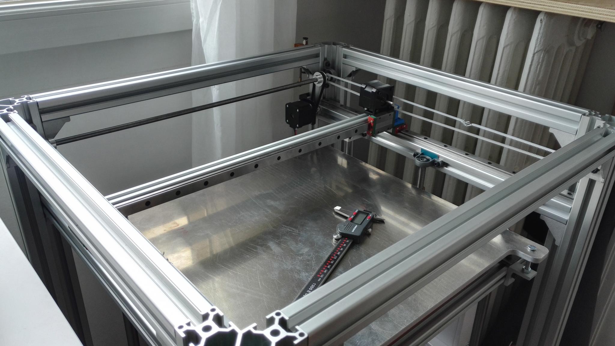

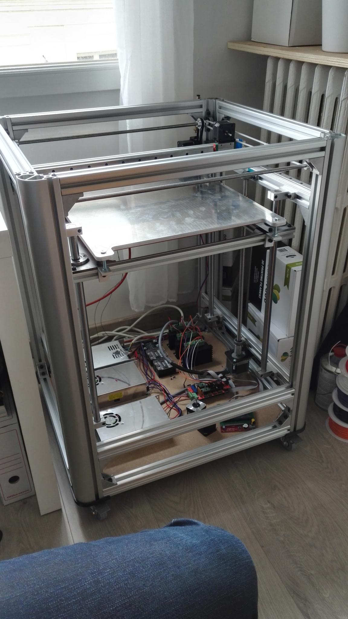

Oui le projet a pas mal traîné. Mais là ça avance et il faudrait même qui'il finisse très vite. L'imprimante va partir ailleurs, j'ai besoin de la place et ça va devenir plus compliquer de travailler dessus après (pas avec ) Quelques photos : -

De retour, après quelques longues tergiversations... J'en ai eu marre de la CAO et de tourner autour du projet sans arriver à la décider. Du coup, j'ai fais le foufou, et je me suis lancé... sans plan, avec l'idée d'adapter au fil de l'eau. Pour être honnête, je suis un poil embêté pour le X, mais ça va se résoudre. L'avantage, c'est qu'avec une autre imprimante 3D je peux tester des pièces pour pas mal de configurations et je suis sur le point d'arriver à quelque chose de satisfaisant. Pour ceux que ça intéresse, j'ai mis pas mal de photos sur mon instagram : https://www.instagram.com/oh_myfab/?hl=fr Je pourrais en remettre ici si vous le souhaitez. Je fais face à une nouvelle difficultée : Pour l'instant j'ai cablé une RAMPS 1.4, parce que c'est ce que je connais. Mais avec 2 hotends, on ne peux plus gérer les ventilos, et j'aimerais faire évoluer ma machine en dual X carriage (j'ai cru comprendre qu'on pouvais gérer ça avec marlin) et dans tous les cas, il manque un driver... Je me dis aussi que passer sur une carte en 32bits serait pas une mauvaise idée (bien que j'ai un gros doute sur l'utilité de la chose). En gros, je voudrais faire fonctionner ma machine comme une BCN3D SIGMA Est ce que vous avez de tips pour "hacker" ma RAMPS ? Mais vu que j'ai un doute sur la faisabilité, je suis ouvert à toute proposition de carte (si possible pas trop trop chère ) qui pourrait me permettre de réaliser ça. A noter, je passe essentiellement par des dirvers externes (pour gérer du 36V) et des relais statiques. Donc si la carte ne gère pas la puissance, moi ça me va aussi. Merci pour votre aide! A+ -

Salut à tous, Je n'ai pas fini ma machine mais le projet avance. ça fait quelques temps que la mécanique de l'imprimante est terminée, mais j'ai eu pas mal de difficultés (j'en ai encore un peu) avec le réglage de la buse. J'arrive tout de même à des résultats assez satisfaisants pour un début je trouve. Plus qu'à travailler les finitions, ranger le câblage et optimiser tout ça, puis aller jusqu'au bout du projet. La suite en images!
