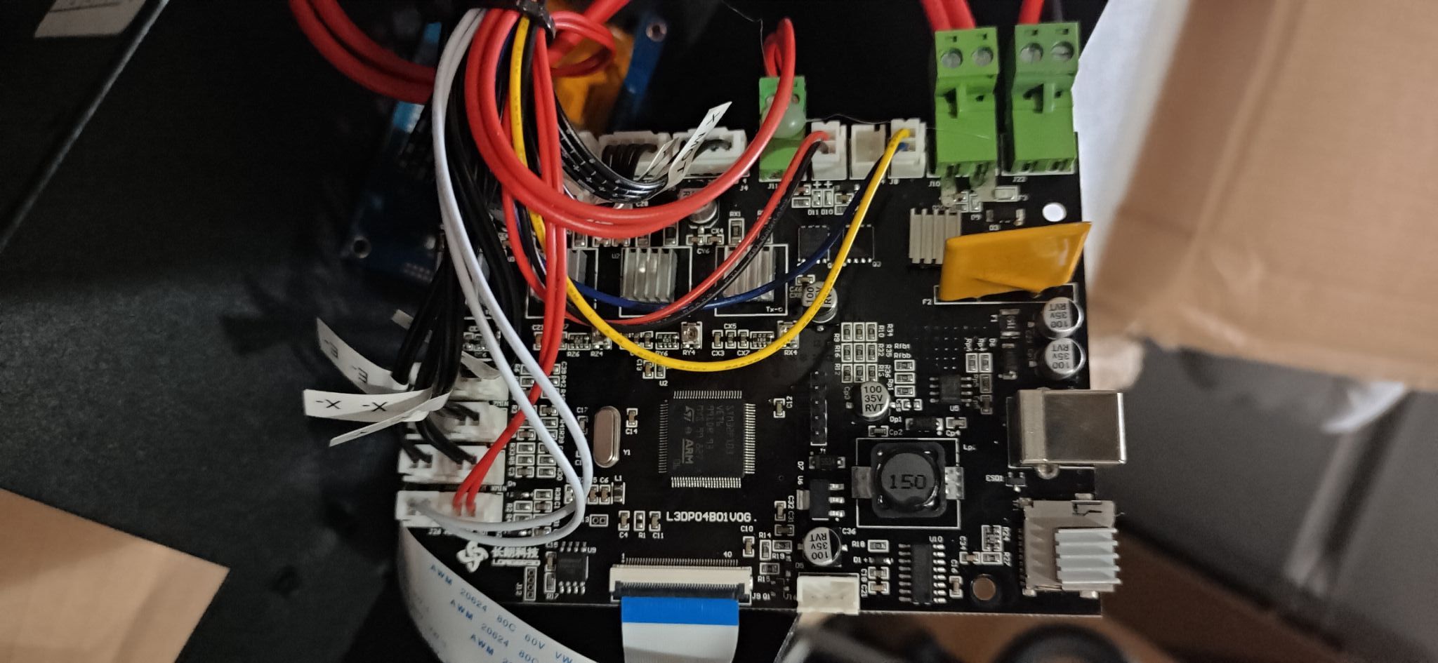

  1. Ah mince si complètement ^^ j'ai testé avec le firmware origine en 2.10 aussi c'est pareil, surtout le fait quelle ne ce connecte pas au PC qui me fait pensé a la Cm, le reste fonctionne , pas comme cela devrait mais sa marche. Ah oui effectivement je l'avais pas vue la 3.0, sinon j'ai une origine pour 37€ avec les nouveaux connecteur d'alimentation.

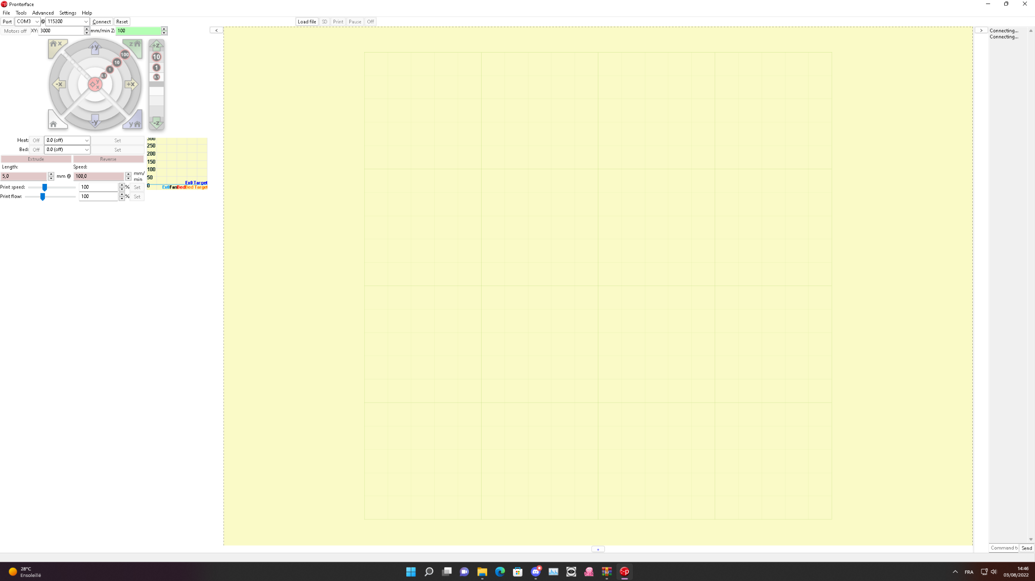

  2. oui j'ai vue c'était en 8bits, et celle dans le lien de mon message précédent tu en pense quoi ? La mks robin nano v3.1 avec l'écran ? PS: j'ai régler mon problème de "saussice" en "saucisse" bon j'ai testé ce que tu ma dit avec ponterface, aucune reponse de l'imprimante sa tourne sur connecting et voila....j'ai mi le fichier sur la SD que tu m'a partager le lien, j'ai laisser tourner 10min lais rien non plus, je ne sais pas si cela l'a pris du coup. Ah et j'ai monté l'imprimante complète du coup, la buse chauffe, le plateau aussi, 3 led bleu allumé sur la cm, 2 ventilos sur la buse tourne, celui de l'alim aussi avec led verte. je pense vraiment a la CM HS, le controleur ou je ne sais quoi de trop petit pour etre detecter comme sa. je pense partir sur la mks robin nano v3.1 pour le prix, sinon la mks gen 1 mais me faudra un autre ecran je pense.

  5. Bonjour, désolé pour le retour tardif, du coup j'ai testé de brancher au PC , juste la partie boitier de commande sans la monté entièrement, elle est détecter sur mon Port COM3 (ch340) mais pas dans cura dans mes imprimante, je soupçonne la carte mère, j'ai testé une maj du firmware en 2.19 rien de plus, j'ai fait divers test sur la CM rien vue d'anormal...voilà a part celle d'origine, une CM a proposé ? Pas trop chère ? Merci

  7. Salut, est merci de ta réponse rapide Voici une photo de la carte mère : pour l'ecran j'y ai pensé mais je n'en ai pas sous la main. Après un truc j'ai pas testé de brancher juste le boitier de commande au PC voir si sa déteecte et tout. PS: j'habite dans le haut Doubs, référence a la saussice de Morteau ^^ comme celle du barbecue mais en beaucoup plus grosse ^^
  8. Bonjour a tous, Alors voilà, j'ai récupéré une alfawise u20, je ne connais pas l'historique de la machine, mais elle s'allume ( donc alim ok, j'ai bien 24v qui arrive a la CM) l'écran reste noir, il y a 3 leds bleu qui s'allume sur la Cm, la buse elle chauffe très vite, le ventilateur sur le hotend ne tourne pas mais celui a coté si, j'ai pas testé le bed, je n'ai pas encore monté l'imprimante suite a ce soucis. Je pense a la CM grillé, mais y a t'il des control possible a faire ? J'ai pas mal de matos pour réparation électronique, j'aimerais essayer avant de commander une CM et être sur que ce soit sa. Merci a vous pour votre aide Je possède une elego Neptune 2 et une ender 3 toute deux modifier, celle ci j'ai du mal de trouver des infos ou autres... Benji
