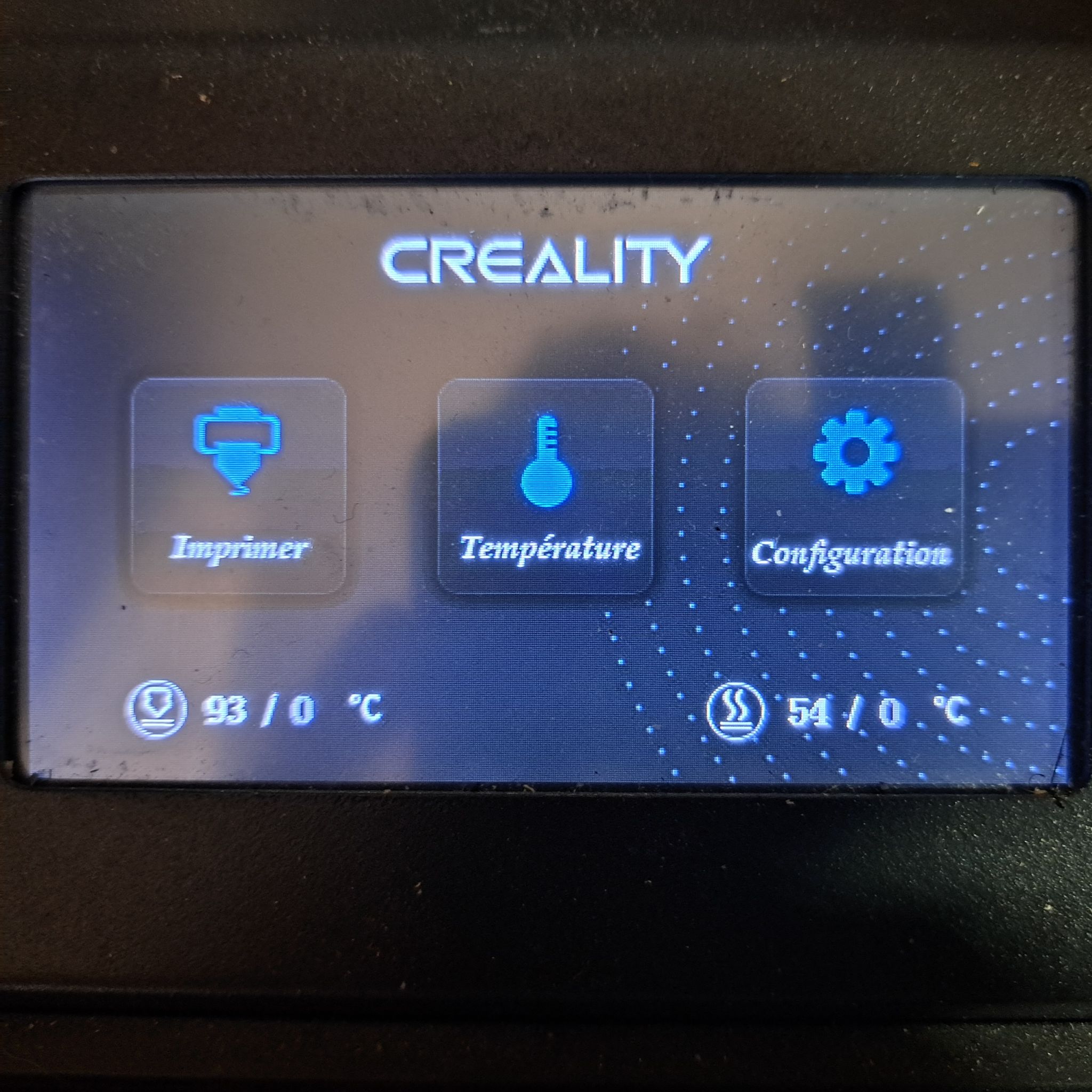

je viens vous donner quelques nouvelles démarrage a froid ventilateur démonter prehead a 200°elle met un peut plus de 5 Minutes pour atteindre les 200°je replace le ventilo devant elle fais une chute jusqu’à 192° et la elle se met en erreur -

Salut a tous les 3D friens et Efriennes je vous souhaite une bonne et chal......heureuse année et surtout la santé Venons en au fait j'ai un souci avec une ender 3 au niveau du prehead calibrer a 200° la chauffe monte jusqu a environ 154° et la machine se met en défaut je n arrive pas a atteindre les 200° demande si je démonte le cache avec les 2 ventilateur je le pose a cote je fais une prehead il monte a 200° et régule très bien mais impossible d'imprimer dans se cas de figure la buse se bouche je refixe la cage ventilateur a sa place et demande une prehead rebelote 154° et erreur e1 + bip est ce que par hasard quelqu'un aurais une idée a me soumettre cela fais une semaine que je glane gooooogle sans trouver de solution a croire que c'est que arrive a moi -

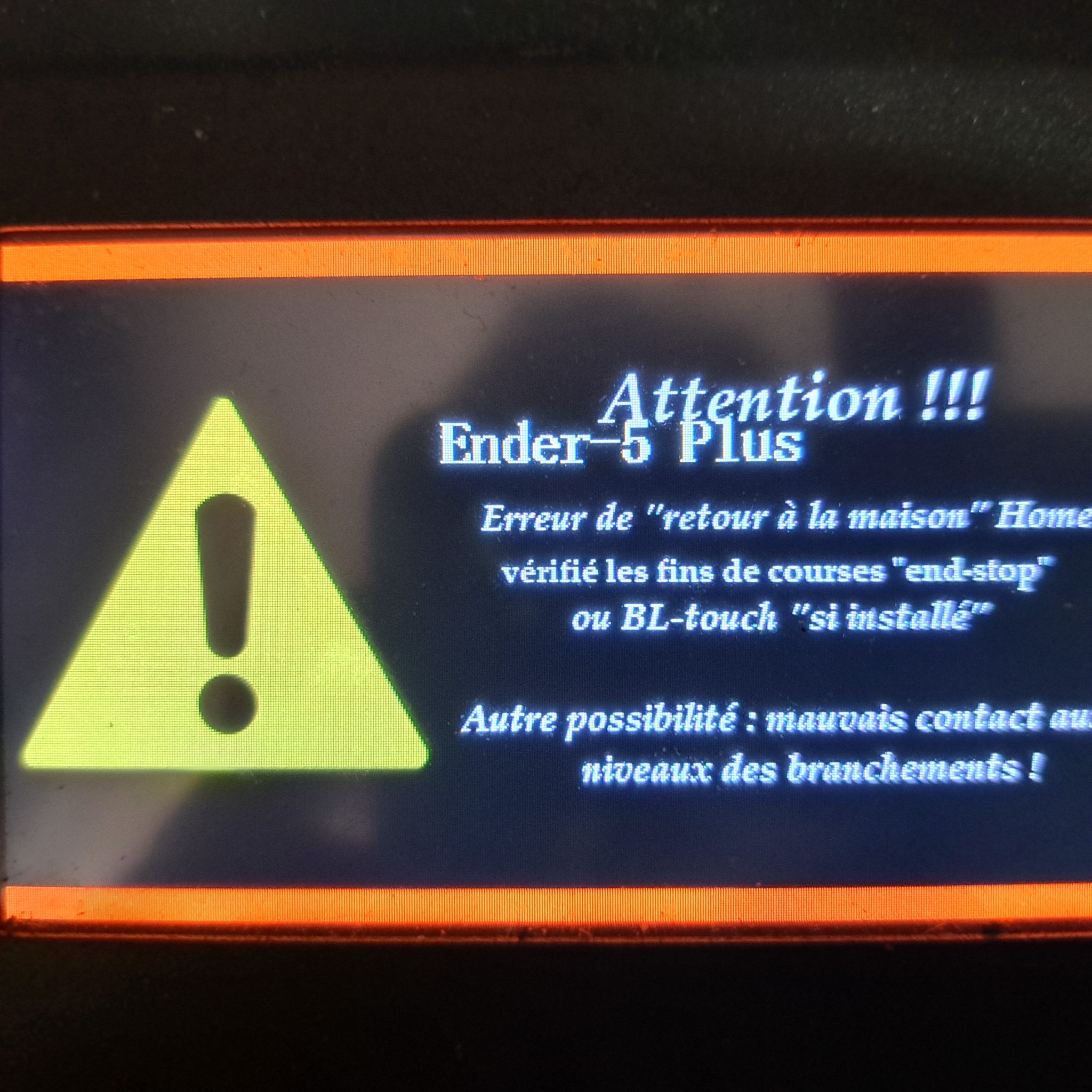

.j 'ai besoin un peu d'aide.Je remercie d'avance celui ou celle qui veut perdre un peu de temps avec mon problème Ma Ender 5+ imprimais jusqu a présent super nickel et d’un coup après avoir remis un nouveau print en route la tête se déplace complétement a gauche le bltoutch sort de la limite du plateau et le plateau écrase la buse si je fais un home c'est pareil je ne vois vraiment pas de ou sa peut venir surtout d’un coup sans rien modifier merci a vous

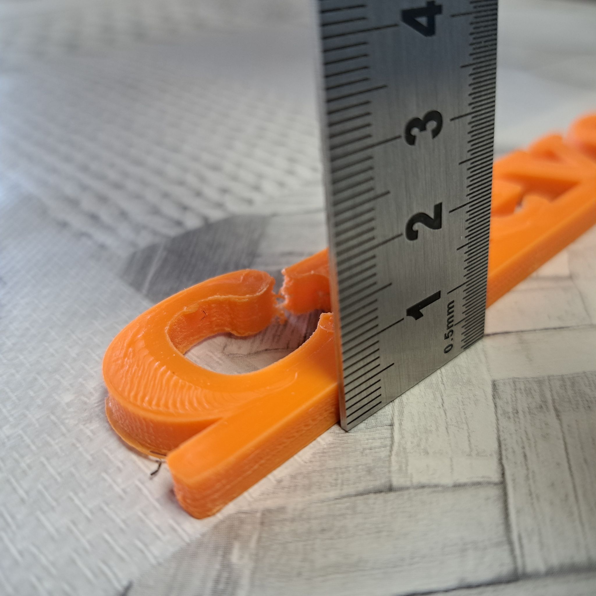

correction faite sur la machine neuve avec essais concluant pour la dimension mais pièce pas très propre je verrais cela dans la semaine sur la machine occasion il faut surement que je change le ventilateur de la Hot-end il vibre et fais un de ses rafus a moins qu'il y a aussi une petite astuce -

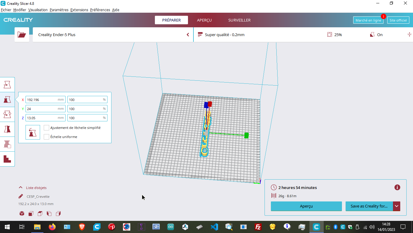

je viens de le faire je lance un cube de test peu t’on prendre de la simple tige fileter m8 il me semble que dagoma avais une imprimante avec du M8 -

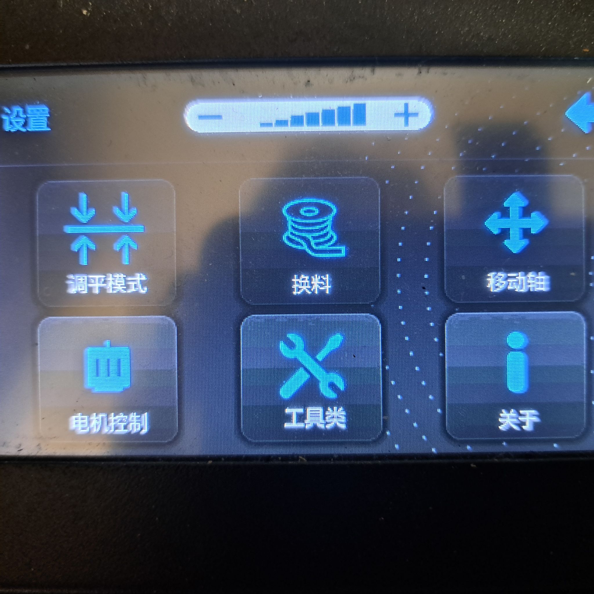

Salut les Amis j'ai eut des problèmes avec la machine neuve j'ai contacter creality car la sélection de langue se remettais chaque fois en chinois et sur la machine occasion j'avais d'autres problème voir mon précédant fil suite a cela il mont envoyer le firmware1.70.3 et pour l’écran en français comme j'avais des problèmes sur les 2 machine j'ai flasher les deux -

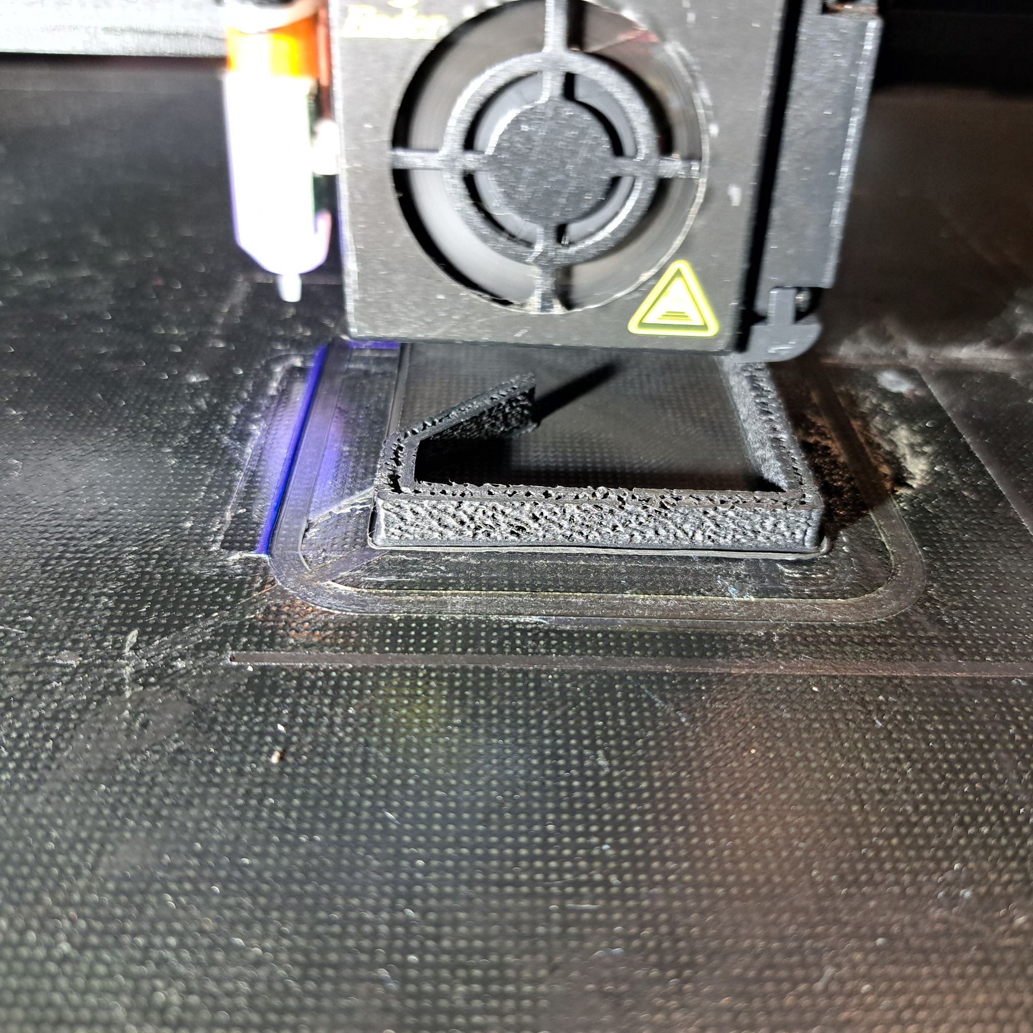

Bonjour tous le monde je reviens vers vous car j'ai un soucis que malheureusement je n'arrive pas a résoudre et sur les recherche Google personne n'en parle a croire que je suis le seul a avoir hérité se problème sur mes deux ender 5 plus 1 acquis en occasion et l'autre neuve du moi de décembre firmware 1.70.3 la qualité d'impression est plus que satisfaisante l'axe X et Y ont la bonne dimension mais la dimension de l'axe Z est littéralement divise par 2 voir photo et gcode 5.zip 6.zip -

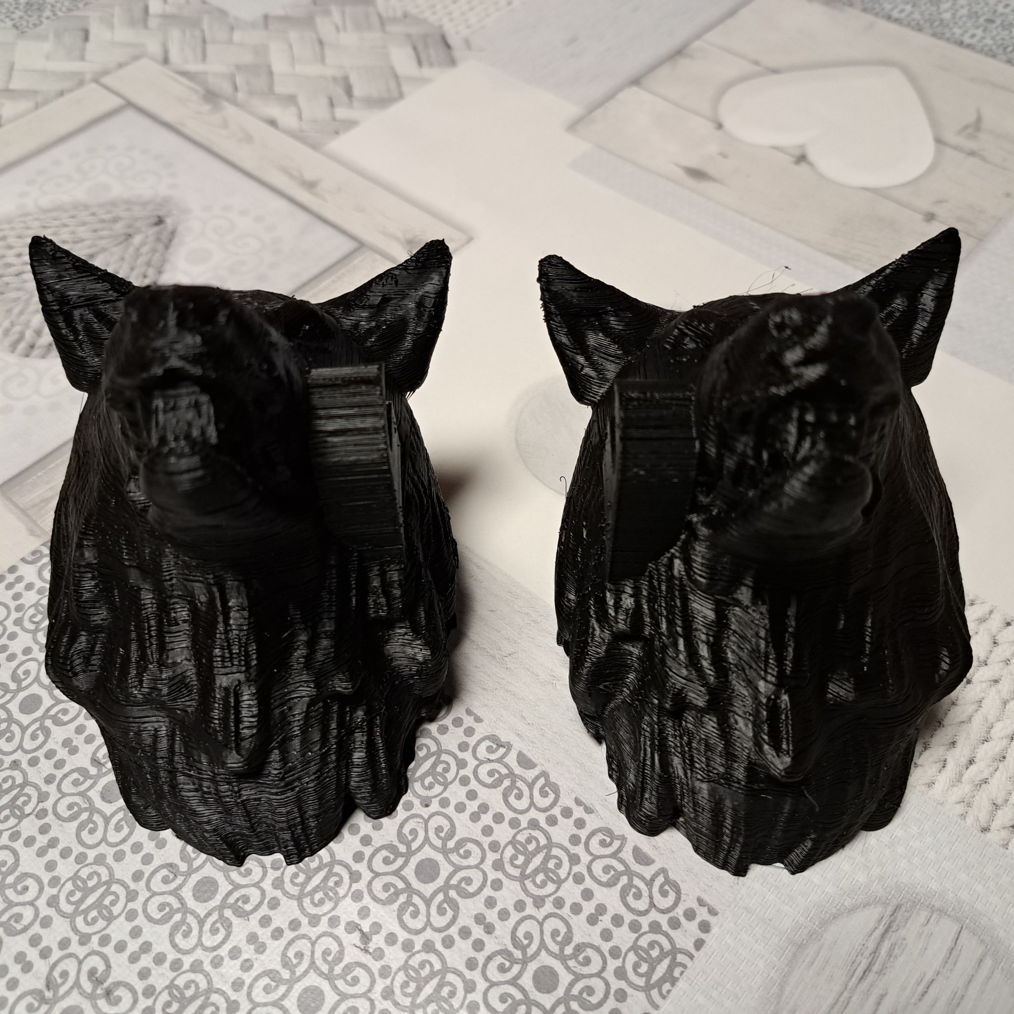

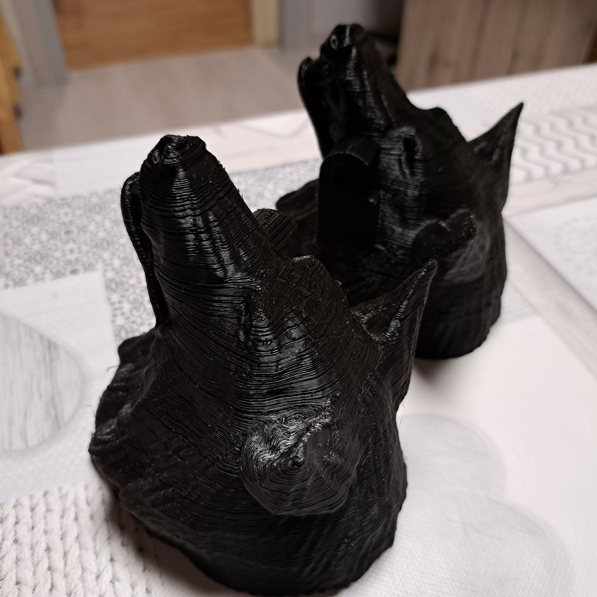

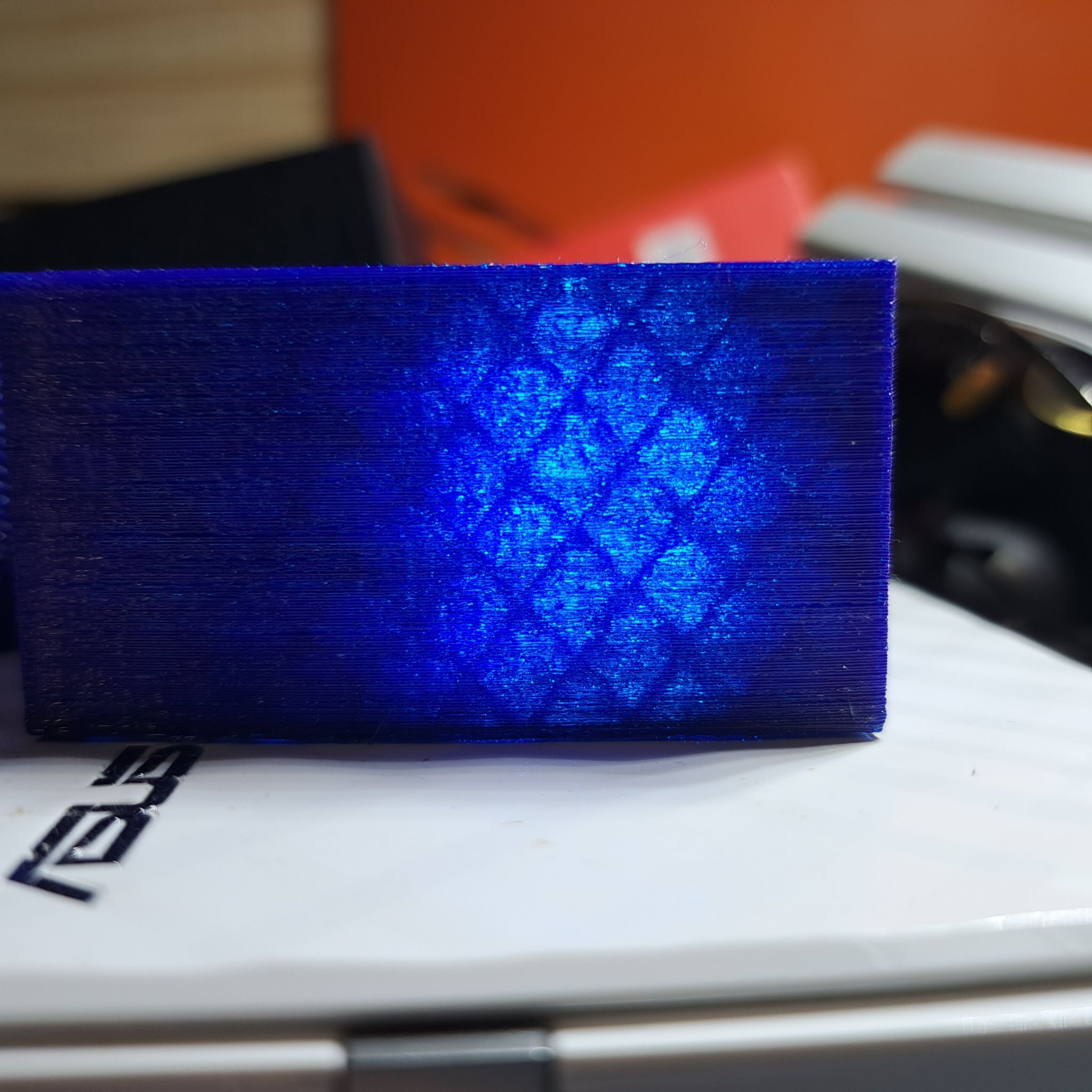

Après Quelques semaines et des heures de recherche me revoilà avec des amélioration mais reste des petits problèmes La qualité est de nouveau présente voici quelques photos mais encore quelques lacunes 1a Après coupure de courant ou fin de matière je ne peut pas reprendre obliger de refaire le print depuis le debut j'ai acquis une deuxième ender 5 plus quasiment neuve qui a quelques lacunes Firmware ver 1.70.3 BL 1b Quand je sélectionne le menu en anglais et je fais retour il reviens en chinois 2bTest de plateau sur seulement il ne fais que 16 points de test au lieu de 25 3b Quand je veux arrêter l'impression en cour il ne s’arrête pas -

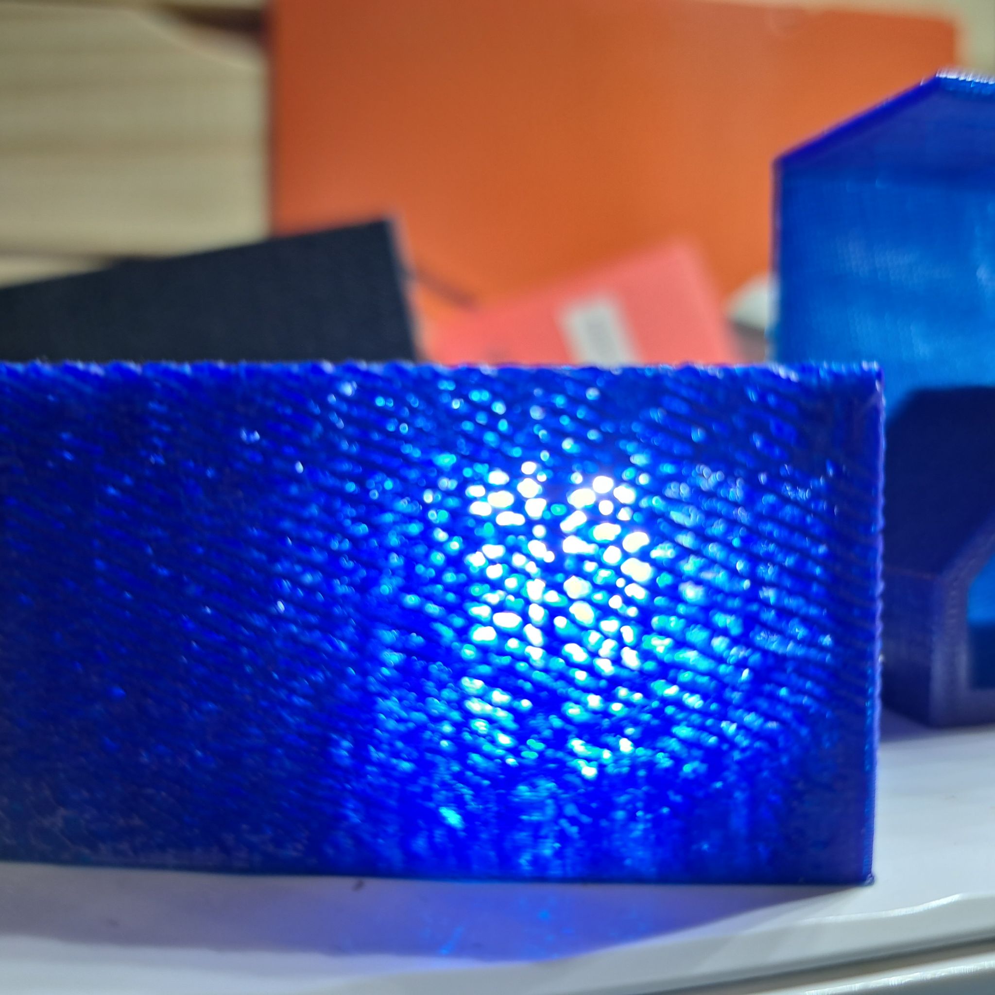

gros bisous a toi Titi ont n'avance effectivement j'ai essayer le deuxième firmware que tu m'as indiquer j'ai l' histoire des menus c'est déjà regeler tout est en french mais l'histoire du crepis il est moins important ais toujours visible je vais faire un print ce week end ont verra ce que sa donne -

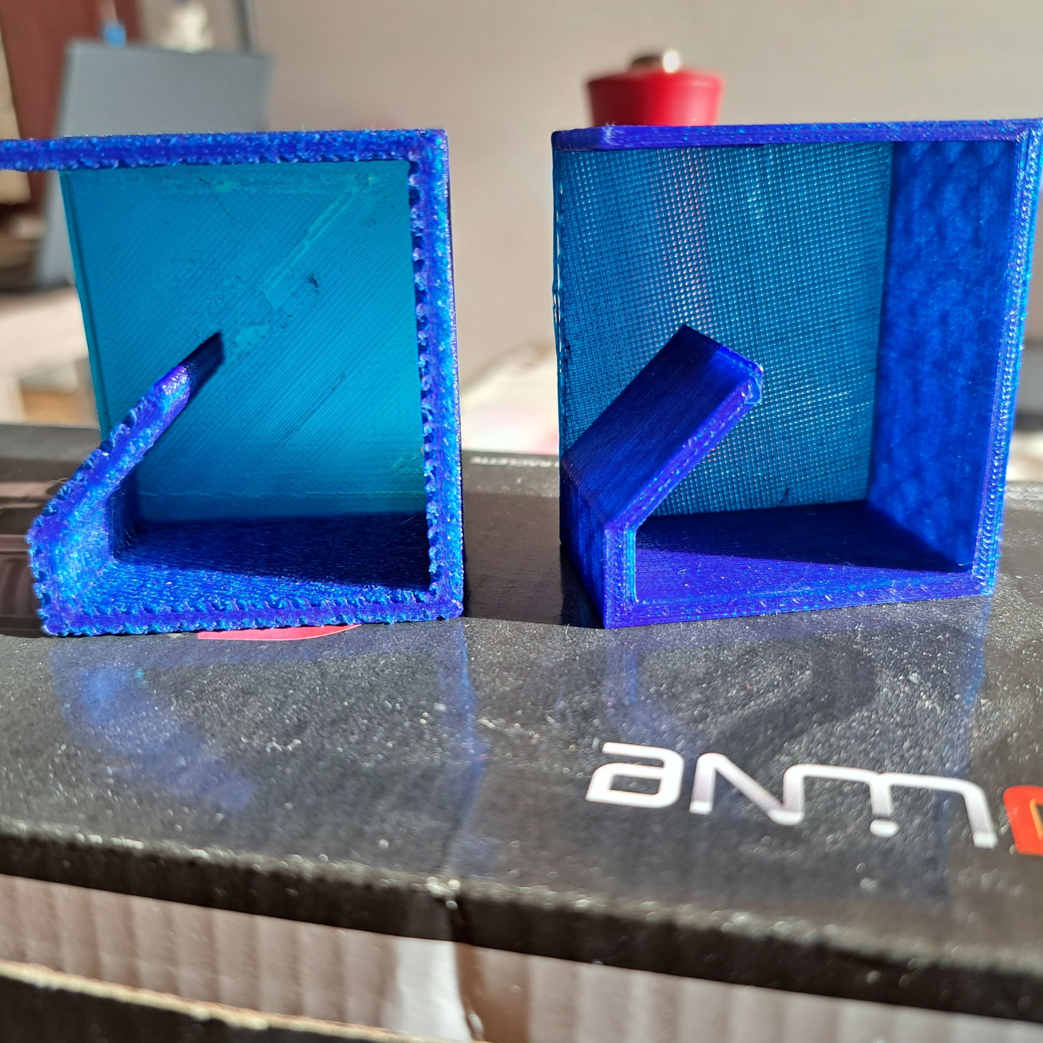

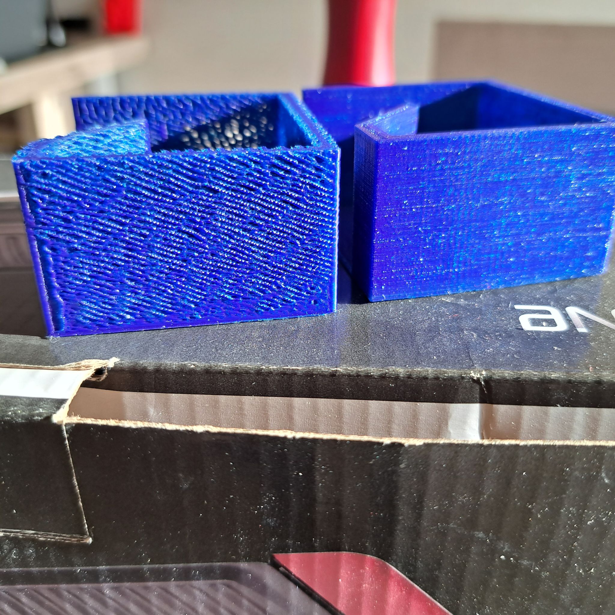

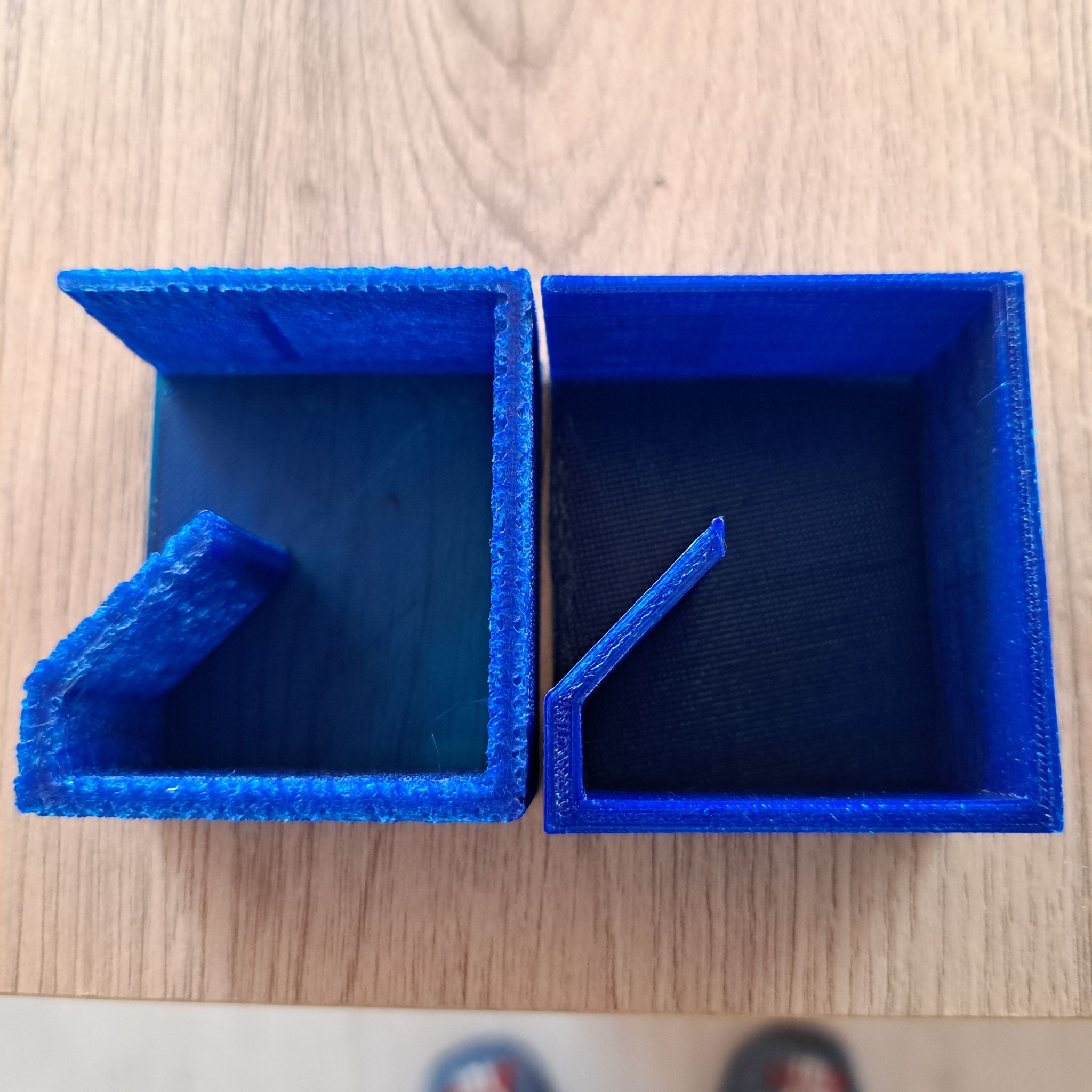

Bon ont reprend ont avance voici le fichier gcode Test Applique .gcode celle de gauche avec la ender avant mise a jour du firmware celle de droite tronxy ont vois nettement la differance entre l'épaisseur des murs et toujours ce crépit en plus j'ai carrément des trous dans les murs toujours avec la même bobine de pla remise a jour avec firmware Ender-5PlusBLTouch_0224_V1.70.3 BL il y a un léger mieux mais.............. au démarrage j'ai un écran en french quand je sélectionne température voici l’écran de réponse comme je savais que le câblage est bon par acquis de conscience j'ai refais les test avec pronterface tout est ok Connecting... start Printer is now online. echo:Marlin Ver 1.70.3 BL echo: Last Updated: 2022-02-24 | Author: Ender-5 Plus echo:Compiled: Feb 24 2022 echo: Free Memory: 1406 PlannerBufferBytes: 1232 echo:V42 stored settings retrieved (530 bytes; crc 51836) echo: G21 ; Units in mm echo: M149 C ; Units in Celsius echo:Filament settings: Disabled echo: M200 D1.75 echo: M200 D0 echo:Steps per unit: echo: M92 X80.00 Y80.00 Z800.00 E92.60 echo:Maximum feedrates (units/s): echo: M203 X300.00 Y300.00 Z5.00 E25.00 echo:Maximum Acceleration (units/s2): echo: M201 X500 Y500 Z100 E1000 echo:Acceleration (units/s2): P<print_accel> R<retract_accel> T<travel_accel> echo: M204 P500.00 R500.00 T1000.00 echo:Advanced: S<min_feedrate> T<min_travel_feedrate> B<min_segment_time_ms> X<max_xy_jerk> Z<max_z_jerk> E<max_e_jerk> echo: M205 S0.00 T0.00 B20000 X10.00 Y10.00 Z0.40 E5.00 echo:Home offset: echo: M206 X0.00 Y0.00 Z0.00 echo:Auto Bed Leveling: echo: M420 S0 Z0.00 echo:PID settings: echo: M301 P19.98 I0.88 D50.29 echo: M304 P204.09 I36.11 D288.40 echo:Z-Probe Offset (mm): echo: M851 Z-4.00 language: 0:cn 1:en 2:pt 3:es 4:de 5:fr 6:tr 7:it 8:ru1bedlevel_count_font: 0:save G29 Powercontinue 1:not G29 Powercontinue0 echo:SD card ok Init power off infomation. size: 587 init valid: 54 54 current_position(X,Y,Z,E,F,T1..T4,B): 197.72 202.20 13.56 2784.37 5.00 200 60 100 2 60 100 power off info print speed cmd_queue(R,W,C,Q): 2 2 4 G0 X153.169 Y149.568 G0 X153.046 Y150.569 G0 F300 X197.715 Y202.2 Z13.56 G0 F12000 X197.43 Y149.568 G92 Z13.560 E2781.366 G0 F300 X197.715 Y202.2 Z13.56 G0 F12000 X197.43 Y149.568 G0 X153.169 Y149.568 G0 X153.046 Y150.569 sd file(start_time,file_name,sd_pos): 5198 /APPLIQ~1.GCO 422785 echo:Now fresh file: /APPLIQ~1.GCO File opened: APPLIQ~1.GCO Size: 1222309 File selected echo:V42 stored settings retrieved (530 bytes; crc 51836) echo: G21 ; Units in mm echo: M149 C ; Units in Celsius echo:Filament settings: Disabled echo: M200 D1.75 echo: M200 D0 echo:Steps per unit: echo: M92 X80.00 Y80.00 Z800.00 E92.60 echo:Maximum feedrates (units/s): echo: M203 X300.00 Y300.00 Z5.00 E25.00 echo:Maximum Acceleration (units/s2): echo: M201 X500 Y500 Z100 E1000 echo:Acceleration (units/s2): P<print_accel> R<retract_accel> T<travel_accel> echo: M204 P500.00 R500.00 T1000.00 echo:Advanced: S<min_feedrate> T<min_travel_feedrate> B<min_segment_time_ms> X<max_xy_jerk> Z<max_z_jerk> E<max_e_jerk> echo: M205 S0.00 T0.00 B20000 X10.00 Y10.00 Z0.40 E5.00 echo:Home offset: echo: M206 X0.00 Y0.00 Z0.00 echo:Auto Bed Leveling: echo: M420 S0 Z0.00 echo:PID settings: echo: M301 P19.98 I0.88 D50.29 echo: M304 P204.09 I36.11 D288.40 echo:Z-Probe Offset (mm): echo: M851 Z-4.00 language: 0:cn 1:en 2:pt 3:es 4:de 5:fr 6:tr 7:it 8:ru1bedlevel_count_font: 0:save G29 Powercontinue 1:not G29 Powercontinue0***Initing card is OK*** echo:SD card ok ===Initing RTS has finished=== quand je veux rentrer dans configuration quand je lance le test plateau il ne fais que 24 points et en plus décaler et régler le Z offset manuellement c'est même pas possible les moteurs ne tourne pas suite a cela je relance une impression que voici en cours pour l'heure actuel j'ai un menu en franco chinois et toujours du crepis j'ai l'impression de faire du sur place
