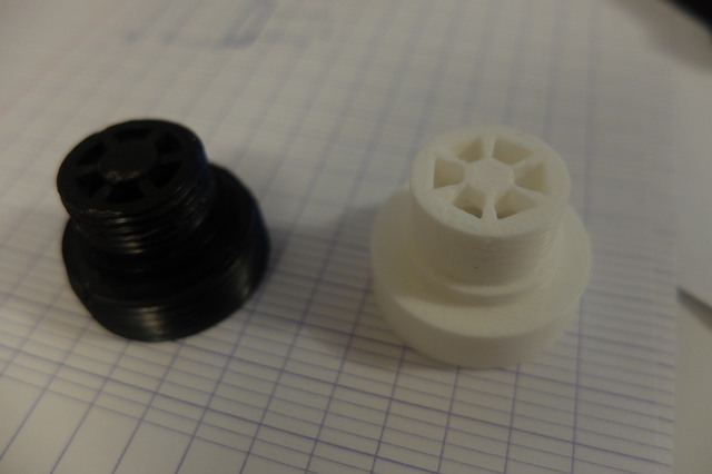

  1. Voila le tout en image ! Il faudra quand même que j'apprenne à faire ces filetages. Merci !

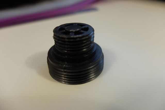

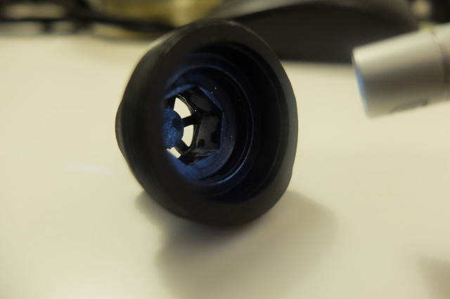

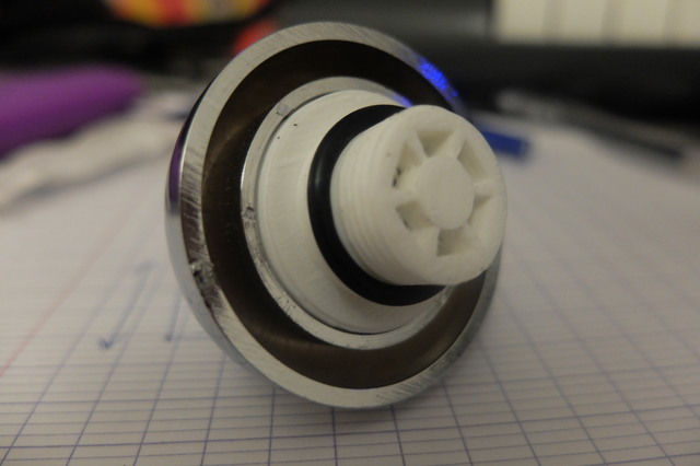

  2. Voila c'est fini ! Super le filetage est parfait ! il faut juste que je teste l'intérieur, car il y a un joint pour la partie rotule, et j'ai imprimé sans support, alors les parties en l'air, me créent des filament. Je vais voir sir je peux monter le tout! Sur l'original, il y a un chanfrein au niveau de l'exagone, a voir si cela à une importance. J'essaye de remonter le tout et je te redis ! En tout cas, un grand merci pour ton aide, c'est une très sympathique collaboration et réalisation. "Un peu d'open Source, de l'entraide, du savoir faire, une imprimante 3D, et c'est partie pour un monde meilleur ..." Merci encore. PS: je ferais des photos de l'ensemble.

  5. Ah super ! je me suis imprimé la pièce sans les filetage pour voir si mes cotes sont bonnes. çà à l'air bien

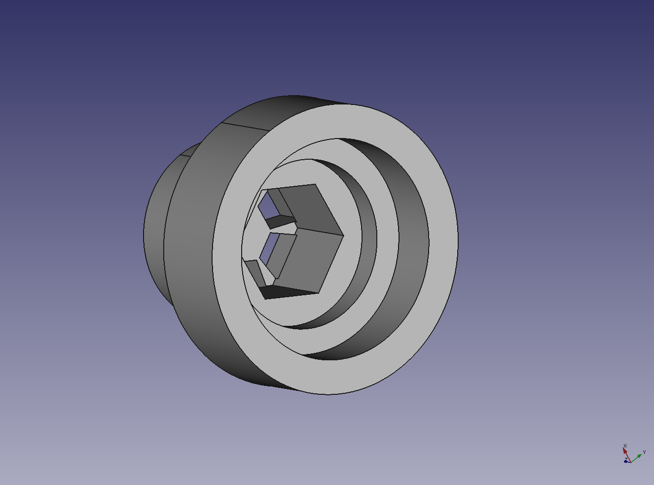

  7. Sans le filetage, le diamètre ( de la base ) fait 28.8, et avec environ 31 ( 31.5 ) Pour l'autre filetage, c'est diamètre 20 , filetage compris. Je ne sais pas si je suis claire la !

  9. Voila, j'ai fait un export en .step, j'espère que tu peux l'ouvrir et faire quelque chose avec. raccord_douche.step
  10. Ah je ne sais pas si je peux, je vais voir si c'est possible, autrement je ferais des copies écran des diverses esquisses.
  11. En ce qui concerne le filetage, il semblerait que ce soit un pas de 1.5 pour les deux diamètres.
  12. En fait, il s'agit d'un ensemble, je doute que l'on puisse trouver la pièce seule. Et avant de racheter une paume entière, j'aimerai tester malgré tout car ça donne vraiment du sens à l’impression 3D. J'ai réalisé la pièce sous Freecad, mais sans les filetages. Je peux t'envoyer le fichier comme ça tu auras directement les cotes. raccord_douche.fcstd
  13. Bonjour, J'aimerai réaliser un pièce pour paume de douche cassée. Sur la photo, c'est la partie haute qui est cassée, je l'ai recollé pour la photo, mais je doute que cela ne tienne avec la pression. J'en appelle donc aux spécialistes de la modélisation 3D pour réaliser la pièce ci dessous car je suis un débutant en modélisation. J'ai commencé à regarder les tutos Freecad, mais je ne m'en sort pas pour les filetages. Est-ce possible de la réaliser ? Merci de votre aide.
