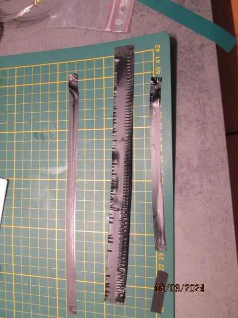

Bonjour à tous. Je fais ce message pour vous tenir informé des soucis que j'ai pu avoir avec cette machine et les retours de la Sté Elegoo. 1ere série de soucis : l'alim a fumé, disjonction du 300 mA, le déclic de la prise, achat d'une alim "industrielle, mais en suivant suite à une mauvaise pose d'usine de l'adhésif sur la périphérie de l'écran le côté droit de l'écran n'affiche plus le motif d'impression, (sur ce souci, je vais plaider coupable, car quand j'ai reçu la machine, j'avais vu l'adhésif de devant "ondulé", mais je n'avais pas pensé aux conséquences si de la résine coulait hors du bac), bref, j'ai (un ou des) contact avec le fabricant qui me dit m'envoyer une alim et un écran. Matériel reçu très rapidement, mais mes occupations et autres, ne me laissent pas le temps de remplacer l'écran, chose faite, suivi des contrôles, tout semble bien aller, réglages du plateau et patatras, nouveau souci, impossible à faire, nouveaux échanges avec Elegoo, "Monsieur on vous envoie une platine principale et le détecteur", aussitôt arrivé, remplacement, et maintenant tout fonctionne. Conclusion : même si je n'ai pas eu de chance sur cette machine (j'ai une Mars Nickel) je vous raconte cette histoire et la conclusion pour vous dire que la Sté Elegoo a été vraiment plus que top, matériel pris en charge sans demande de retour (pour contrôle ou autres), expédition très rapide, personnes à l'écoute, qui de plus vous envoient des vidéos pour faire le remplacement des pièces. Voilà pour mon histoire et sa conclusion, maintenant il me reste à échanger avec vous pour des conseils d'impressions et croyez-moi, ils seront nombreux. Au plaisir d'échanger avec vous, bonne fin de semaine Jean-Luc

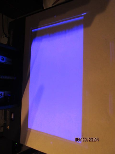

Bonjour à tous Un nouveau message pour vous dire à quel point je suis dégouté. Suite à l'achat de la Saturn 3 Ultra 12k mes ennuis s'accumulent, après l'alim qui m'a laissé tombé,voilà que l'écran se met aussi à faire des siennes. J'avais remarqué qu'un des adhésifs (le plus large) sur le pourtour de l'écran était plissé mais bon ... Machine neuve peut-être normal, pas du tout si les "heureux" acheteurs d'une imprimante résine voient ce souci, arrangé le. Bref, vous pourrez voir sur les photos jointes mes nouveaux soucis (je pense à un passage de résine sur celui-ci), autant vous dire que je ne vais pas perdre de temps à contacter la Sté Elegoo n'ayant jamais eu de réponse(s) pour mon alim qui a claqué.
