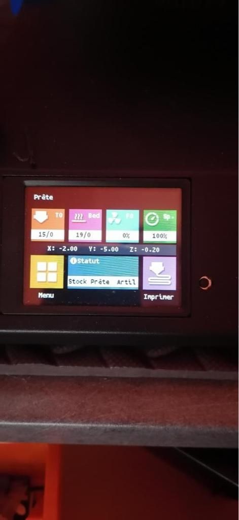

Hello, J'ai une impression qui s'est arrêté en pleine marche sans message d'erreur sur l'écran, j'en étais à 20h d'impression et ça m'embête vraiment de l'abandonner. J'aimerais pouvoir la reprendre la ou elle s'est arrêté. J'ai mesurer 41.69mm, je trouve dans le Gcode un Z à 41.58 et un Z à 41.74. Par contre sur l'écran que je n'ai pas touchée du tout depuis que l'impression s'est arrêté, j'ai un Z à 0.2. Je ne sais pas du tout comment faire pour reprendre à Z41.69, en sachant que si je démarre une impression sur la X2 elle va chercher à faire un homing et la ce sera le drame car elle tapera en plein sur mon impression. Est ce qu'une âme charitable pourrait regarder au Gcode suivant ou m'expliquer comment faire pour reprendre l'impression. https://drive.google.com/file/d/1yXCWA7wKns4sbz2F55H7LBbKIOoMA5u9/view?usp=sharing

Bon ben mauvaise nouvelle, tout les layer sont bien présent dans le gcode, j’ai même le gcode de fin. Donc à mon avis il y a eu un bug côté tft ou firmware. Mon print est foutu a moins que je ne compte les couche [emoji23] Envoyé de mon iPhone en utilisant Tapatalk -

Je vais regarder, mais est il possible qu’une impression s’arrête de cette façon, même si le gcode est complet ? De plus les positions affichées sur le tft ne correspondent pas du tout au position physique de la tête. Donc ça me parait bizarre -

Je suis dégoûté, 20 heures d’impression dans le sac, impression arreté sans message d’erreur. Le tft indique un Z0 à 0.2 alors que la tête est en haut. De plus même pas moyen de reprendre le print la ou il s’est arrêté. Est ce qu’il existe un moyen de savoir à quelle couche l’impression s’est arrêté ? Envoyé de mon iPhone en utilisant Tapatalk -
