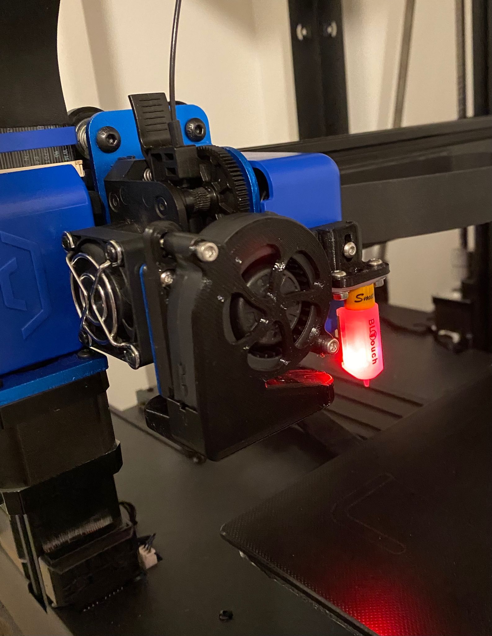

  3. Ah oui pas bête Bon je pense que je vais m'y faire avec le temps, c'est juste que je la trouve un peu agressive cette lumière rouge en permanence
  4. Ok, on fera avec. Je comprend mieux pourquoi, en faisant des recherches, j’étais tombé sur un tuto pour démonter la led rouge
  5. Ok, merci @Savate C'est quand même dommage, ce n'est pas non plus réglable via marlin j'imagine?
  6. Salut @Duro, j'ai installé aussi le BLTouch antclabs et j'ai l'impression que la LED rouge fonctionne à l'envers. Elle est toujours allumée même pendant l'impression, elle ne s’éteint que quelques seconde lors d'un palpage. Tu as le même comportement ? Je me demande s'il ne faudrait pas inverser 2 fils (câblage identique au tien).
