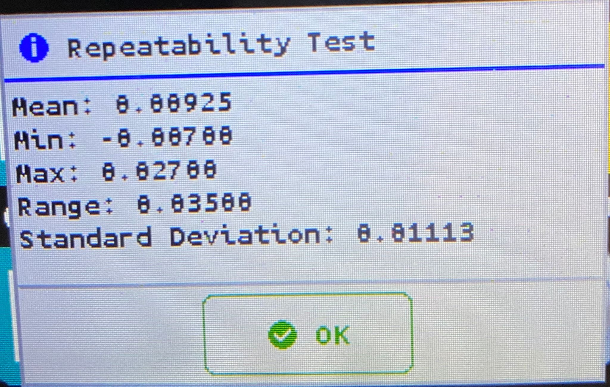

  23. Ok bonne nouvelle, surtout que je viens de prendre un kit de pince à sertir + connecteurs JST donc ca devrait pas être trop dur à réaliser. Oui au départ j’avais utilisé le L-corner mais je me suis rendu compte après que je pouvais pas vraiment faire confiance au BLT. Après j’ai testé en faisant un MBL sans ABL et le résultat est deja beaucoup mieux
  24. Edit : Je me suis gouré de photo, celle ci-dessus est le meilleur cas que j'ai eu. Ça ressemble plus à ça en général :
