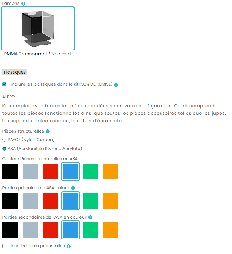

https://www.dhm-online.com/fr/voron-2-4/11980-bundle-voron-24-r2-kit-step-by-step-made-by-dhm-personnalisez-votre-imprimante-3d-corexy-diy.html -
Voron, RatRig ou Bambu Lab P1P
Morganne46 en réponse au topic de Morganne46 dans Bien choisir son imprimante 3D

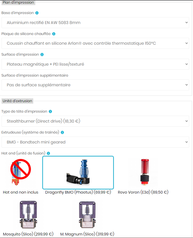

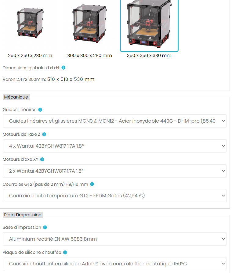

-Voron 2.4 350 Bleu -Hotend :E3DV6-Extrudeur : StealthBurner -350X350X350 Bon hé bien GO, merci @Savate et @MrMagounet pour les conseils Voron 2.4 350 Bleu -

Voilà mon choix: -Voron 2.4 350 Bleu (j'aime pas le rouge) -Hotend :E3DRevo Voron -Extrudeur : AfterBurner Une question m'interroge, comment imprimé du filament flexible avec la Voron, vu la longueur de PTFE !!!! -

@MrMagounet C'est vrai que la VZbot est alléchante, énormément de pièces en Aluminium au lieu de pièce plastique imprimé, ça sent la qualité et la rigidité. Elle à quasiment le prix de la Voron. Pour le coup, j'élimine la Bambu Lab, et la RatRig Il me reste donc à choisir entre la Voron 2.4 et la VZbot Une autre question concernant la Voron, quel extrudeur prendre, et quel hotend, la, je ne les connais pas, et il faut pas ce trompé lors de la commande pour être sûre d'avoir le meilleur "matos" d'entrée de jeux pour la Voron. Concernant la Vzbot, je regarde ça et là pour voir, mais je reconnais être perdu lol. Je réfléchis......
