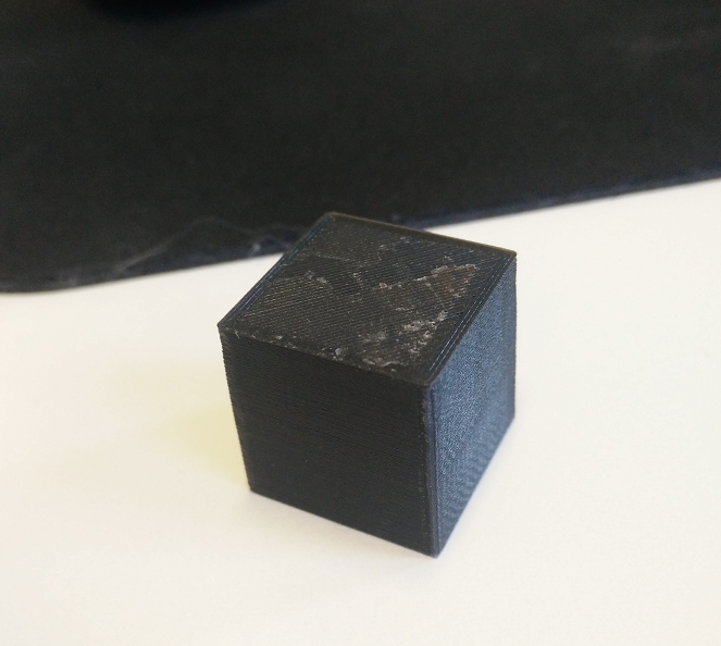

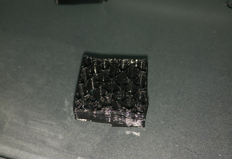

merci pour les infos @Kharr . En fait dès que j'imprime un peu vite, le nid d'abeille ne colle pas et ça fait n'importe quoi. je suis a 20% de remplissage mais les fils "cassent" comme si il n'y avait pas assez de matière à 20% pour les nids d'abeille. Regardez pas la forme extérieur, elle est difforme car j'ai voulu tester la résistance mécanique. Mais on voit bien a l’intérieur que le nid d'abeille est mal tracé en 60mm/s. le socle était par contre très bon. J'ai fait un cube en 20mm/s et épaisseur de couche de 0.1mm et le résultat est superbe. On voit juste un peu les traits, est-ce que c'est lié au fait que je chauffe pas assez? j’étais a 200 degrés en PLA. le petit dépôt transparent sur la face dessus sur la photo était un résidu de la précédente impression sur le plateau. @vyx c'est la première fois que j'entends parler d'une buse en 0.8mm sur la TEVO mais je suis novice. Cette buse m'intéresse grandement car j'ai acheté ma machine principalement pour faire des pièces de ligne d'admission de turbo de voiture proto. Tu es content du résultat ? tu utilises toujours une section de fil de 1.75 ? car je suppose que tu gagnes beaucoup en vitesse d'impression avec une telle buse? autrement pour le groupe facebook que tu parles, c'est celui en anglais je suppose? idem pour le forum qui va ouvrir, il sera anglais?

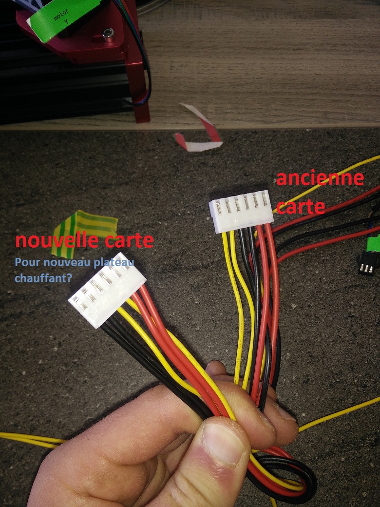

merci d ton retour @Kharr. Mais penses-tu que tevo va me renvoyer une carte avec mosfet extene même si j'ai je pense la première révision? La carte que @delirium07 m'a envoyé il y a peu est complètement H.S à cause de ces histoires de fils inversés. Pour ne pas être bloqué, j'ai remis mon ancienne carte qui a le mosfet de cramé. Pour chauffer le lit j'ai mis en direct les connecteurs du plateau sur une grosse alimentation 12 volt en continue. Et ça chauffe le lit a 67°C donc parfait pour du PLA. C'est de la bricole mais ça marche pour du PLA Mes premières impressions sont dégueulasses si je mets une vitesse d'impression comme décrit dans la video youtube d'initiation a 60mm/s J'ai mis 20mm/s et ça imprime correctement. A quelle vitesse imprimez vous sur vos TEVO 3D?
Merci des infos, c'est bien ce que j'ai cru voir car j'ai inversé les fils et la carte n'est plus en court circuit. Par contre ça a du flinguer pas mal de choses car elle n'arrive plus a piloter les moteurs ni chauffer le lit :'( J'aimerais bien recevoir le bon nouveau plateau ainsi qu'une bonne carte de la part du SAV de TEVO3D. En espérant que @delirium07 ai du poids chez eux pour recevoir cela ...
C'est la galere complete avec ma TEVO 3D. J'avais pas beaucoup de temps pour m'en occuper hormis pendant les vacances de noel mais j'ai eu pas mal de problèmes. 1ere : capteur de position H.S au débalage ainsi que le ventilateur de l'extrudeur. 2 eme : après avoir remplacer les pèces ci-dessus c'est la carte electronique qui crame car elle n'a pas de radiateur sur le mosfet :'( 3 eme : je recois une nouvelle carte electronique, je la monte et la dès la mise sous tension elle fume !!! C'est lié au connecteur du plateau chauffant qui n'a pas la meme connectique. Resultat, encore en panne :'( @vyx a reçu un nouveau plateau lorsqu'il a eu le remplacement de sa carte, je pense qu'il faudrait que j'ai les mèmes pièces aussi.
salut, J'ai cramé ma premiere carte electronique, et @delirium07 m'en a envoyé une nouvelle. Lorsque je l'ai essayé elle a cramé direct sans faire chauffer le plateau!!! j'ai donc chercher a comprendre et le problème venait du connecteur du plateau chauffant qui avait des cables inversés comme toi @vyx . A la différence c'est que je 'ai pas reçu de nouveau plateau donc je ne me suis pas rendu compte que les fils étaient inversé. Sais-tu pourquoi ils t'ont envoyé un nouveau plateau direct TEVO ? et tu as dit que les résistances étaient différentes mais quelles sont les valeurs? Merci par avance
