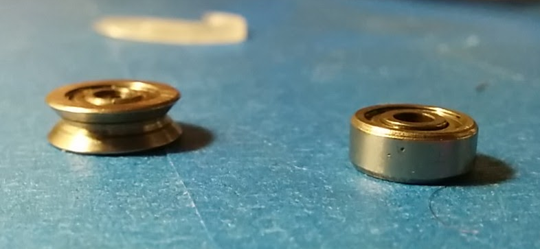

  1. Bonjour à tous, en lisant (en diagonale) ce sujet j'ai voulu faire des changements au niveau de l'extrudeur car comme tout possesseur de DiscoEasy j'ai des problèmes de claquement et de buses qui se bouchent... Et finalement je n'ai changé que la "poulie" par un roulement à bille et depuis j'ai fais 4/5 impressions sans buse bouché et les claquements sont très limités et sans conséquence sur l'impression. j'ai mis cette référence: https://www.banggood.com/fr/10pcs-623ZZ-3x10x4mm-Ball-Bearings-Shielded-Radial-Bearings-p-1049663.html c'est une modification qui ne coûte pas cher et qui fonctionne pour l'instant
