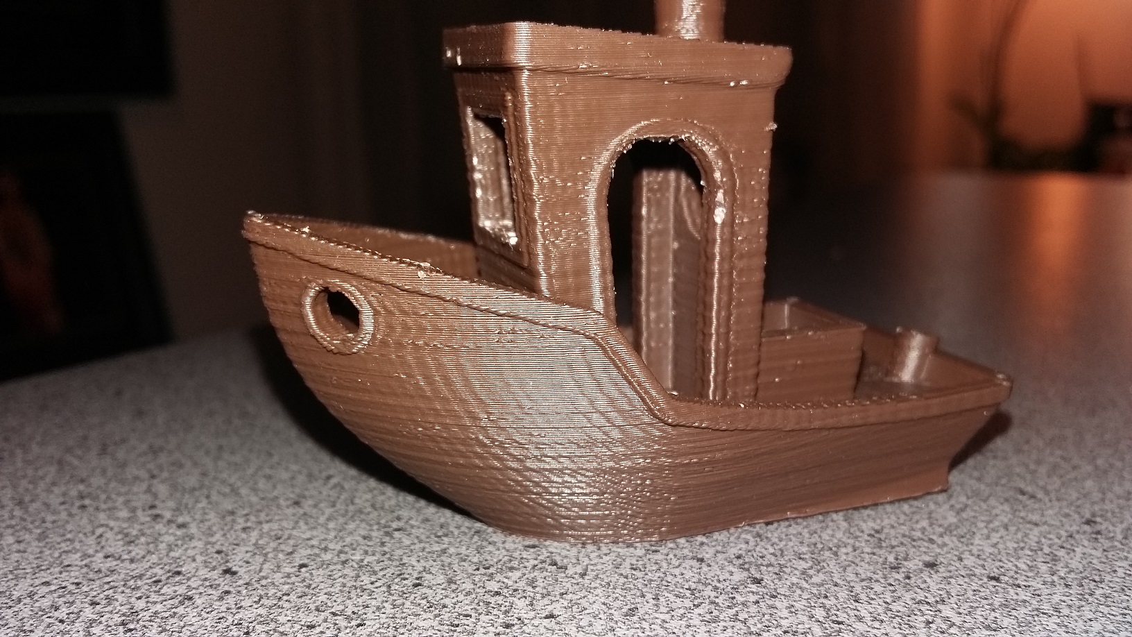

    Je te remercie vraiment de t'es conseils qui ont nettement amélioré l'impression. Pour le décollement oui j'en suis sur, car mes valeurs de température était vraiment pas les bonnes. 210 au lieu de 250, le problème est déjà résolu. Normalement mon extrudeur est bien réglé, mais rien ne m'empêche de refaire un check ;). Pour le châssis, je savais que celui-ci était de mauvaise qualité (rien que pour le serrage des vis qui "éclate" les rainures. Je vais donc me refaire un châssis complet je pense et comme ça je n'aurais pas de mauvaise surprises et peux être même changer la technologies des roulements. Tien d’ailleurs je vais refaire un sujet sur le projet. En tous cas je te remercie encore beaucoup

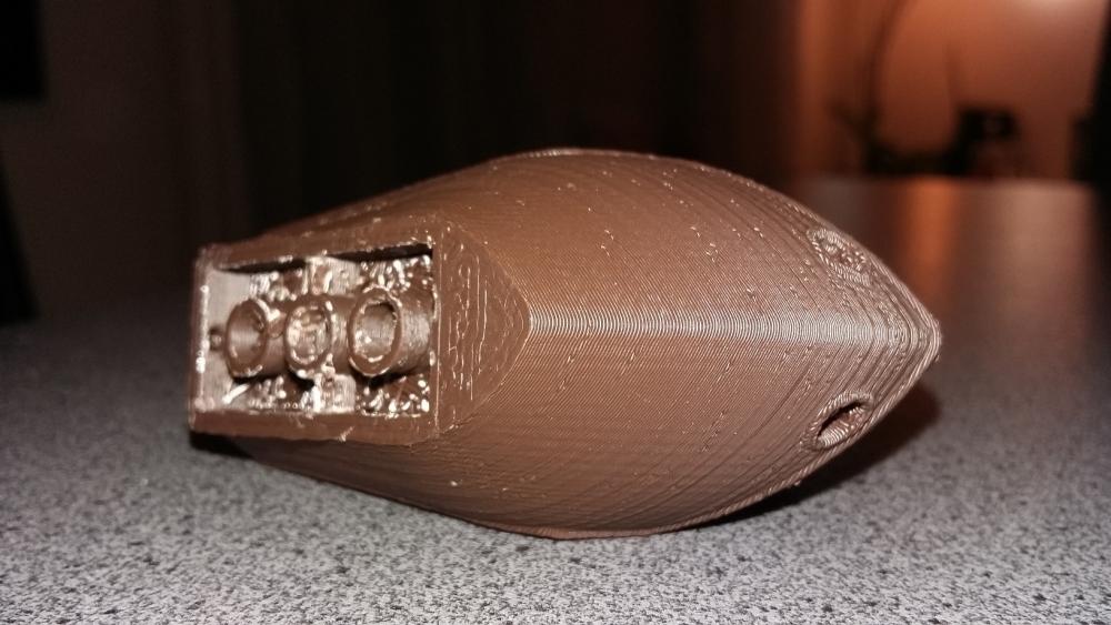

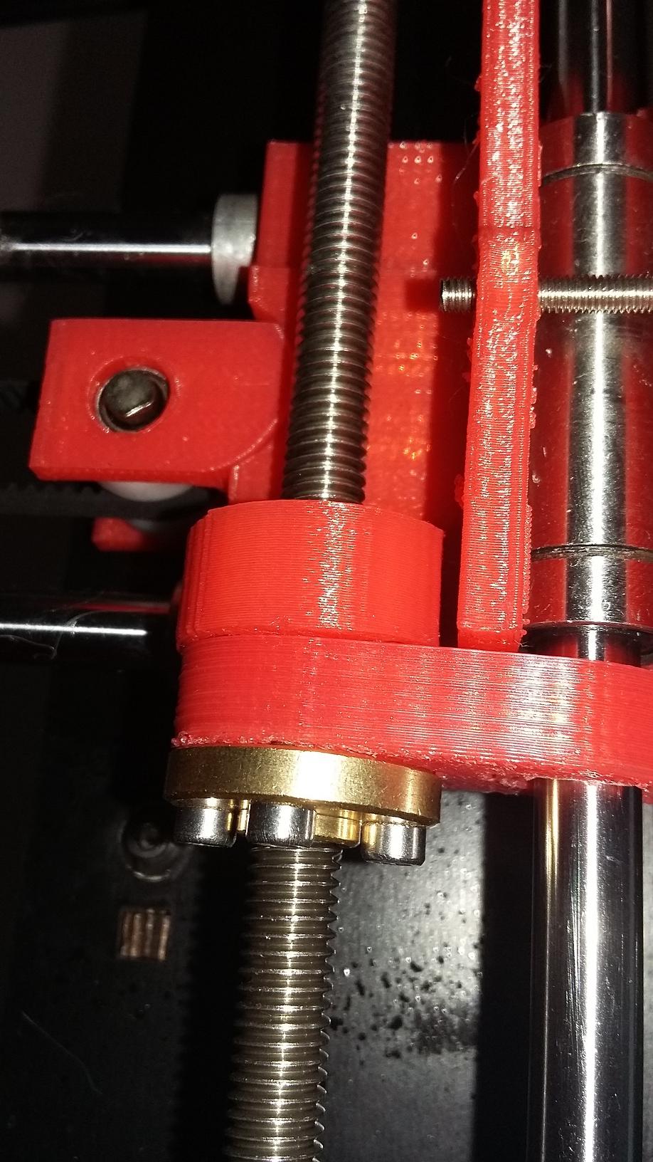

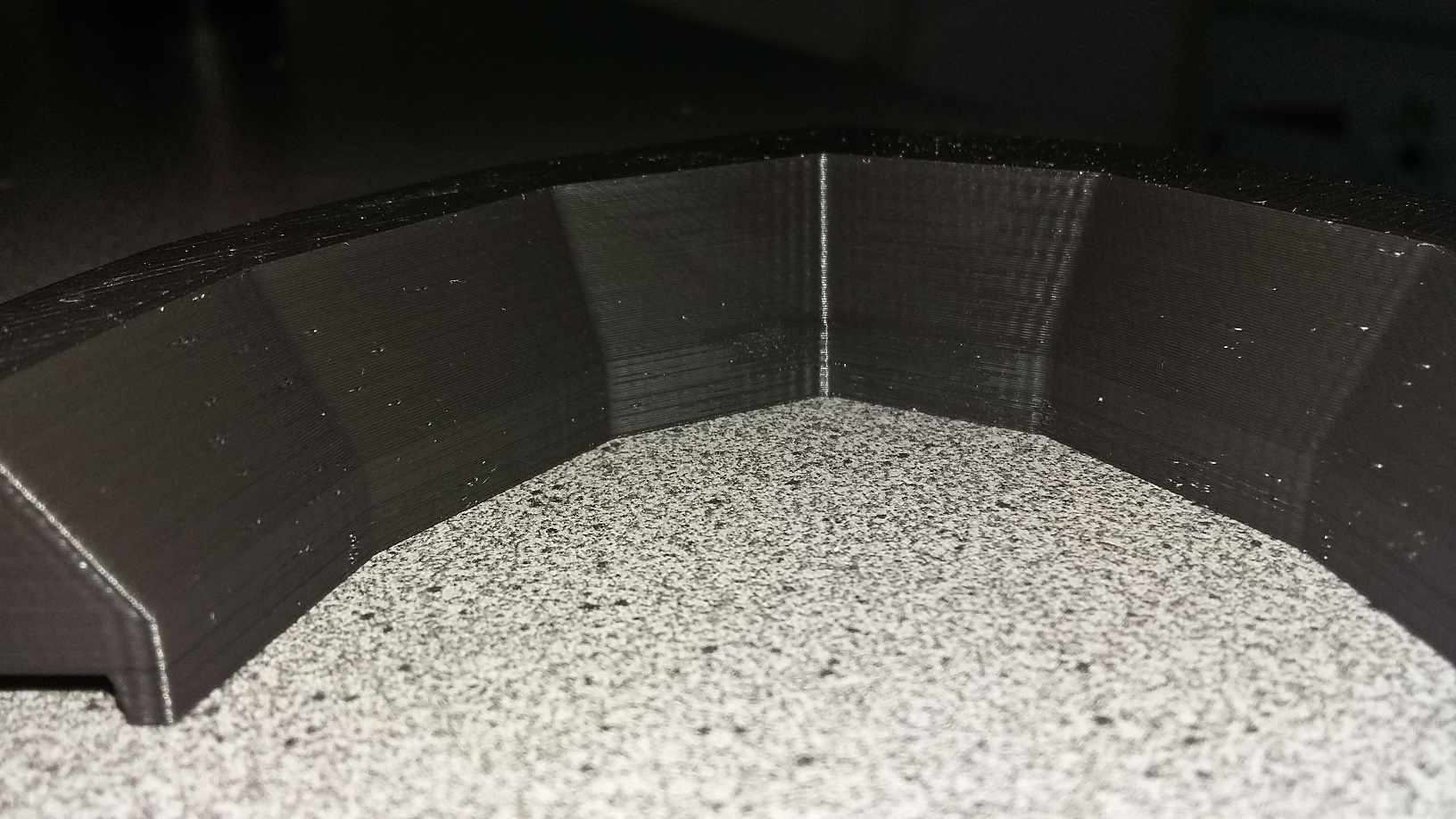

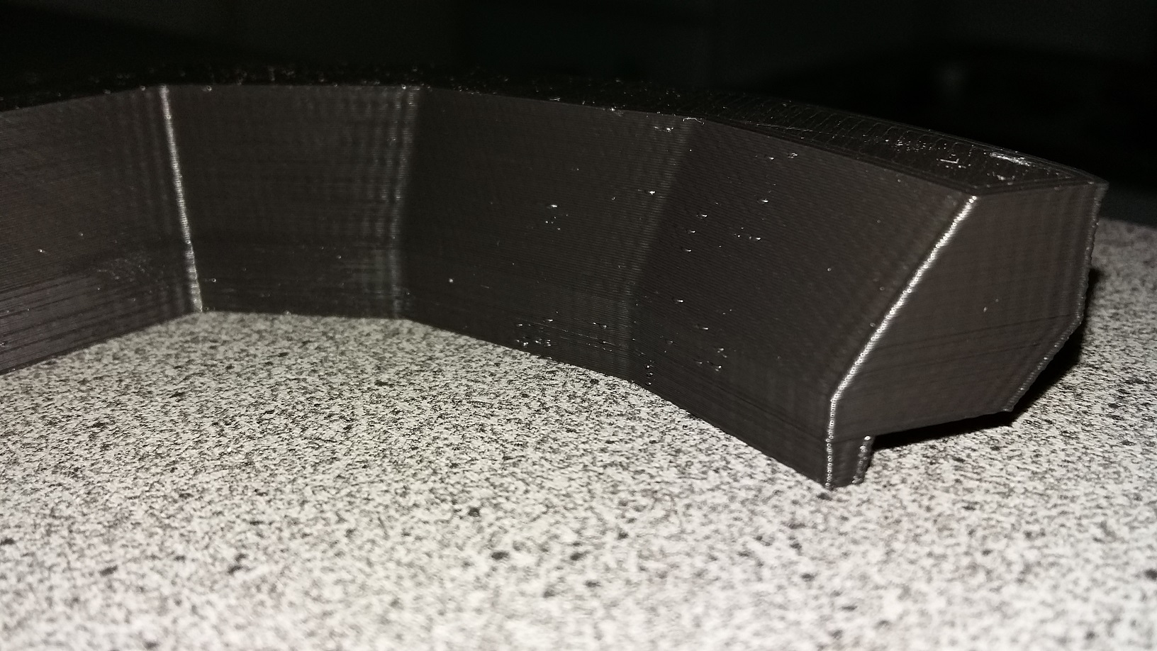

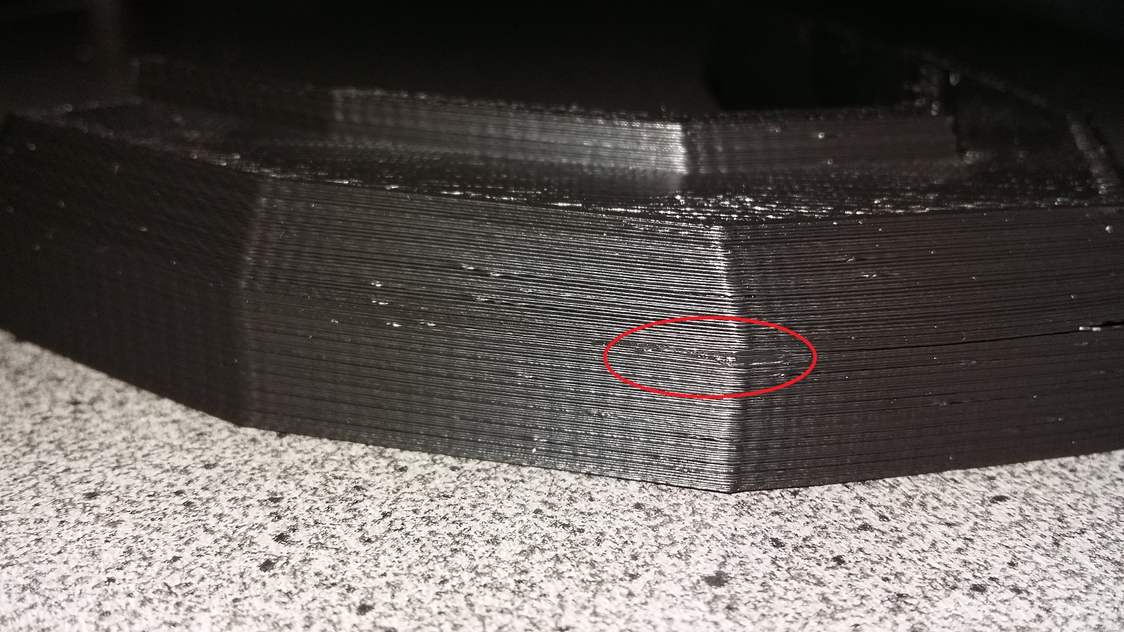

    bonjour. Alors me revoila avec de bonnes nouvelles. J'ai donc refait mes pièces anti wobble avec mon premier système anti wobble toujours installé. J'ai donc des pièces plus net et imprimé directement imprimé sur le verre (pas comme la première fois ou j'avais fait un raft et donc crée un surface rugueuse dessous). J'ai graissé tout mes axes et même entre l'axe X et mon anti wobble. J'ai repris mon niveau d'axe X, qui n'étais vraiment pas bon car (oui je suis un boulet) je prenais mes côtes de réglage entre le frame BAS et le dessous de mon écrou fou (valeur qui peux être complément faussé par plusieurs raison : anti wobble de taille différente entre gauche et droit, la taille du support rouge différent entre gauche et droit,...) J'ai donc prit entre mon frame BAS et l'axe lisse en X. Du coup, recalibrer du plateau et hop une impression et j'en arrive ici... (ne pas prêter attention au rond rouge, j'ai eu un décollement pendant l'impression et j'ai essayé la super glue XD), a mes yeux le problème d'origine à disparu ou très nettement atténué. Merci pour vos conseils Donc j'ai encore quelques défauts: - décollement des couches entre elles(du à un mauvais réglage de la température après un changement de matière), - apparition de petits points un peu partout ( j'ai essayé le retrait mais ne change pas grand chose), - Une impression de couche qui ondule (aucune idée du problème)

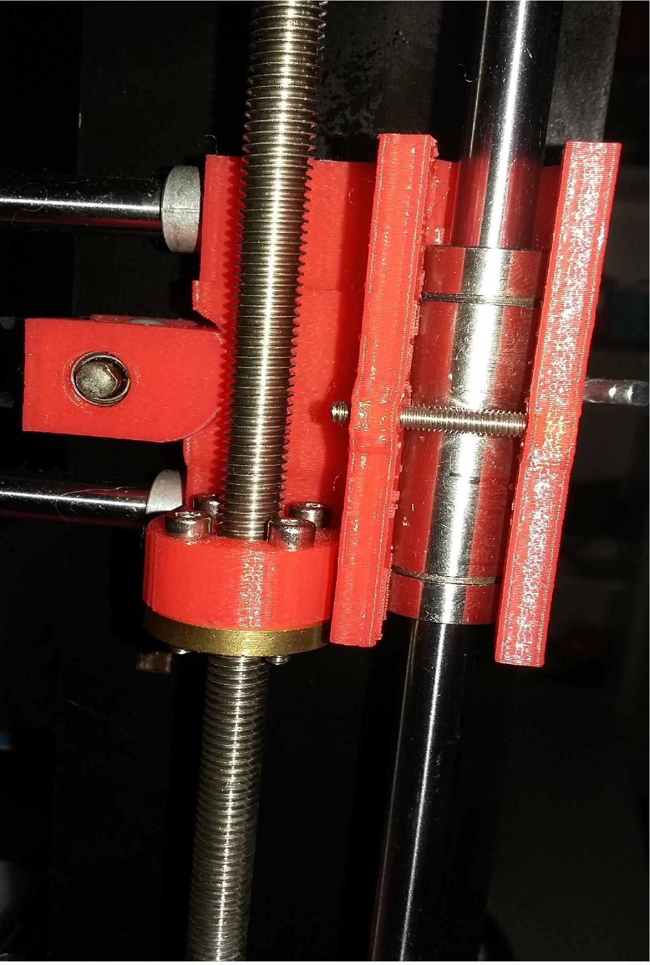

    Je vais vérifier la parallélisme des axes lisses en Z. en revanche j'ai un peu de mal à visualiser comment je vais faire pour vérifier la perpendicularité des Y en rapport avec les Z de manière fiable. Je vais essayé de refaire l'anti wobble sans raft pour avoir une surface la plus lisse possible afin d'améliorer le glissement. J'ai également constaté depuis peu une légère vibration de mon plateau (je suppose une vibration dans le roulement). Pense tu que cela peux y jouer aussi ? Pour la pièce anti wobble, en montée elle reste droite et quand elle amorce une descente elle s'incline. Pas encore trouvé pourquoi. Un jeu entre l'écrou et la tige fileté trop important ? J'envisage de passer par une vis trapézoïdales si comme tu la dis plus haut cela est meilleur... L'accouplement élastique type durite est plu costaud qu'il n'en a l'air. J'arrive à faire peiner le moteur sans créer de rotation entre le moteur et la tige fileté.

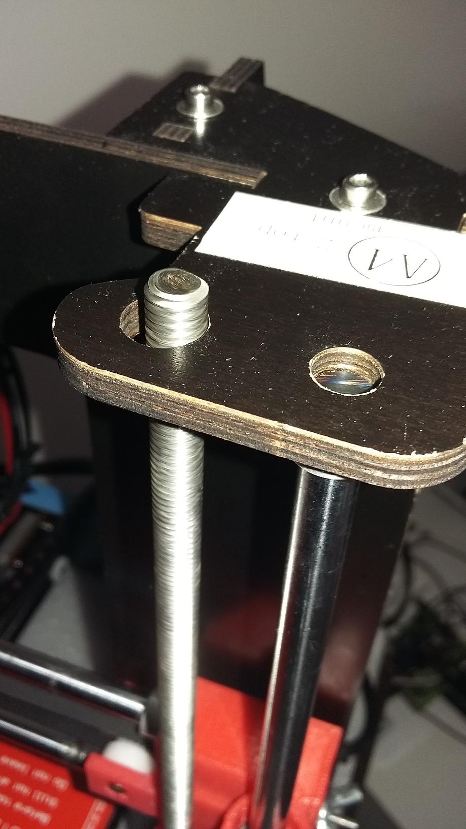

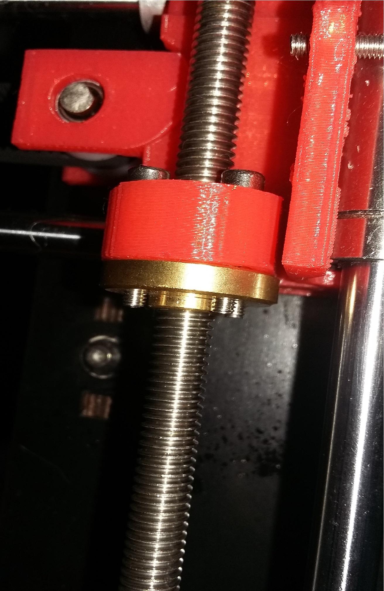

    Bonjour et encore une fois merci de prêter attention à mon problème. Alors, oui j'ai bien imprimé et installé la pièce sur les deux axes Z. Les tiges filetés ne frottent pas non plus, Il y a même un jour de + - 2mm. En revanche j'ai remarqué que lorsque l'axe Z descend l'axe X (qui lui descend maintenant par gravité) descend par saccade. Je soupçonne maintenant que le U (mâchoire) de la pièce anti wobble ne soit trop serrant et à donc du mal à jouer sont rôle de "glissière". Es ce que cela est normal ?? es ce que je peux me permettre de graisser cette axe et espérer améliorer le glissement ?? Comme je les fait remarquer, Je changement à été radical pour la finition de la pièce. Même si tu trouve qu'il y a toujours du wobble je changement à l’œil nu est remarquable. Donc pas une modif pour rien déjà. Voici donc quatre photos de mon axe Z (bas,milieu,haut).

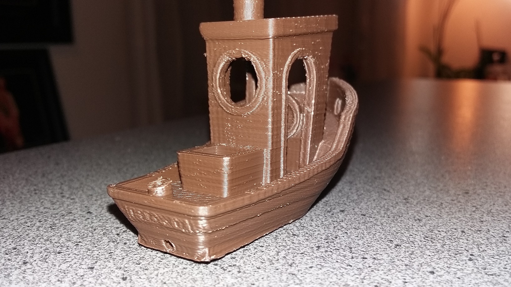

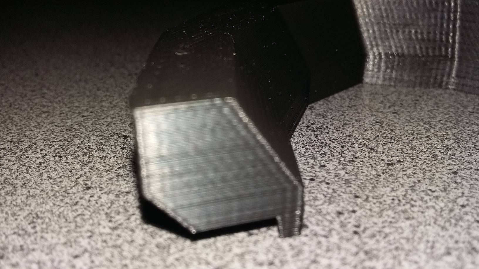

    Bon voila les news. La pièces est imprimé et installé. Bizarrement j'ai des bruits qui sont arrivés pendant la descente de l'axe Z. J'ai fait une pièce test et je doit dire que le résultat et grandement visible à l’œil nu mais un peu moins sur les photos. Maintenant j'ai encore quelques défauts. Des points qui apparaissent un peu partout.... es ce que je peux résoudre cela par un retrait du fil ? Je pense que c'est points apparaissent par le début ou la fin d'une couche. Des mal formation des "arc" (fenêtre, porte,....)de par le haut

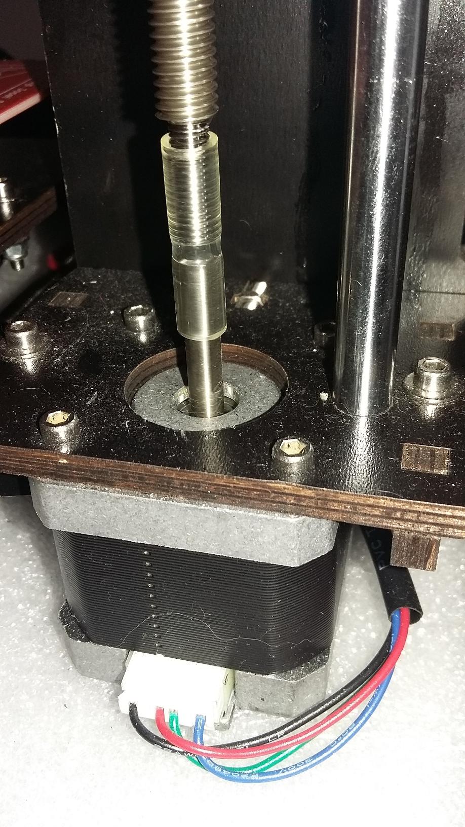

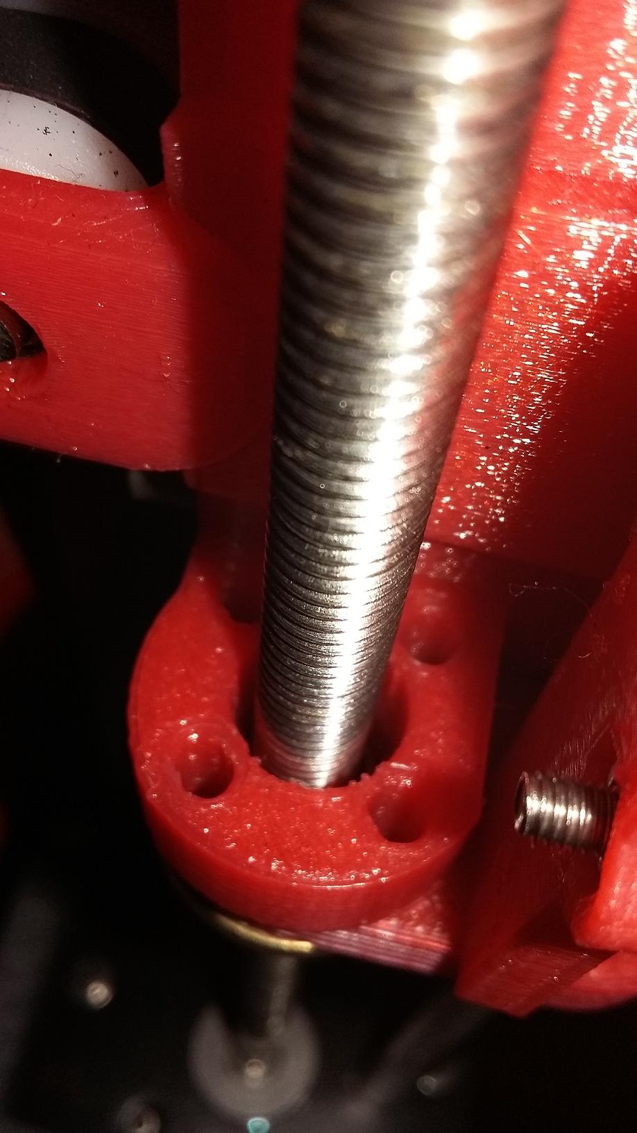

    Bonjour, Tu dit sans vis, mais sur ta photo il y a bien des vis en entrée d'écrou. Es ce que celle-ci sont également prises avec la pièce anti wobble mais pas sur le support bleu ?

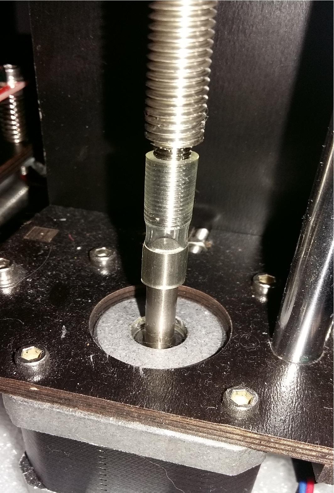

    Bonsoir. Haaa j'aime cette réponse technique. Donc pour résumer j'ai en accouplement entre ma tige fileté et mon moteur un accouplement "plastique" un genre de petit tube transparent moue. Pense tu que cela peux accentuer le "wobble" ? Sinon pour résumer j'imprime la petite pièce et je cale ça sur mes deux tiges entre le support rouge et mon écrou fou. NB : j'essais d'inclure des photos mais je n'y arrive pas avec des erreurs dsl

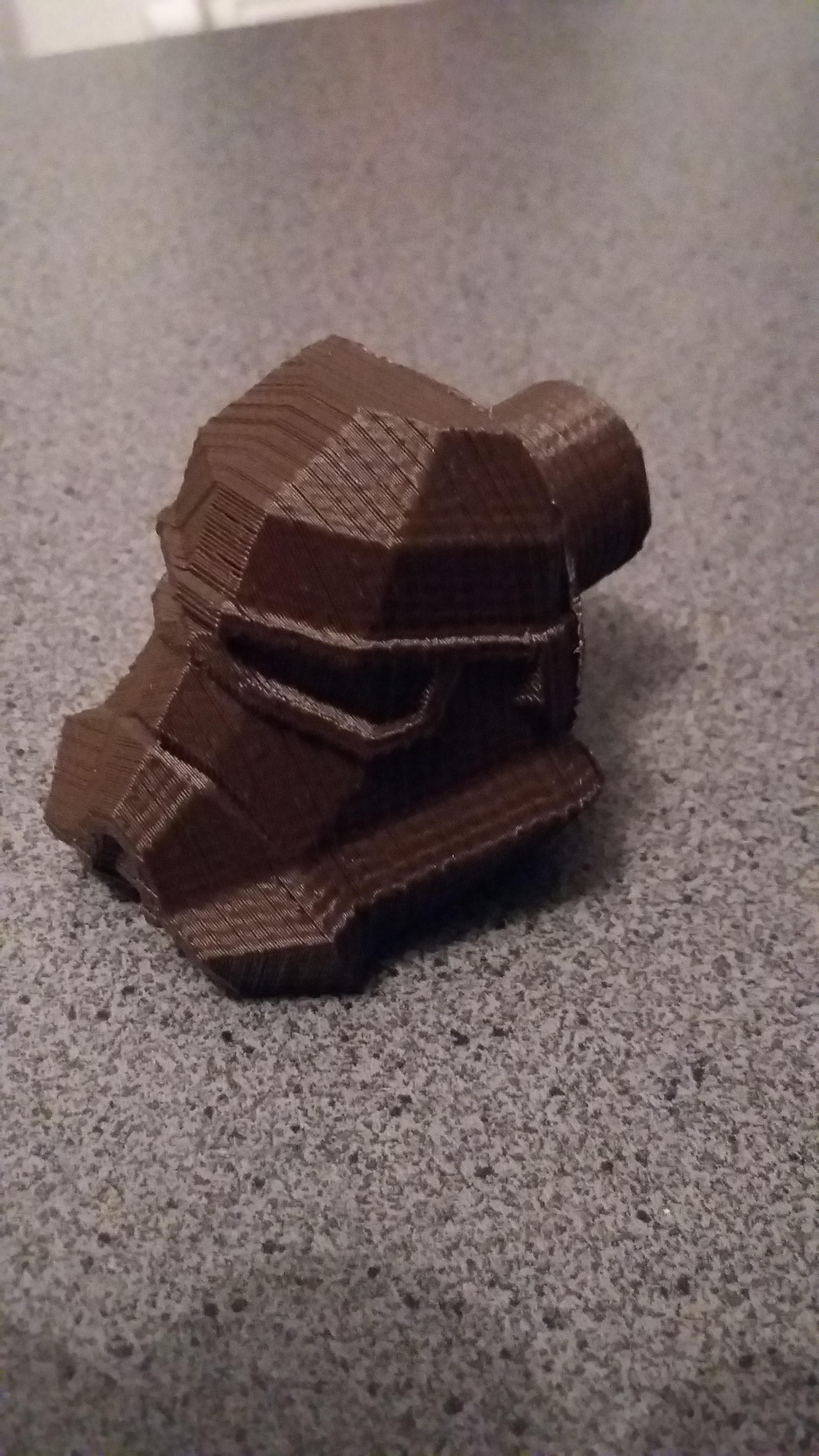

    Bonsoir à tous. Je viens vers vous pour une question et surement une aide de votre part. Je possède une imprimante type prusa. En me baladant sur les sites de modèles 3D je me rend compte que mes pièces sont vraiment moins jolie (sans post traitement). Ne trouvez vous pas que mes couches sont vraiment visible et pas net ? Actuellement ma valeur de couche est de 0.15625 et ma première est de 0.3125 Comment je pourrais amélioré ce phénomène ? Merci de vos réponses

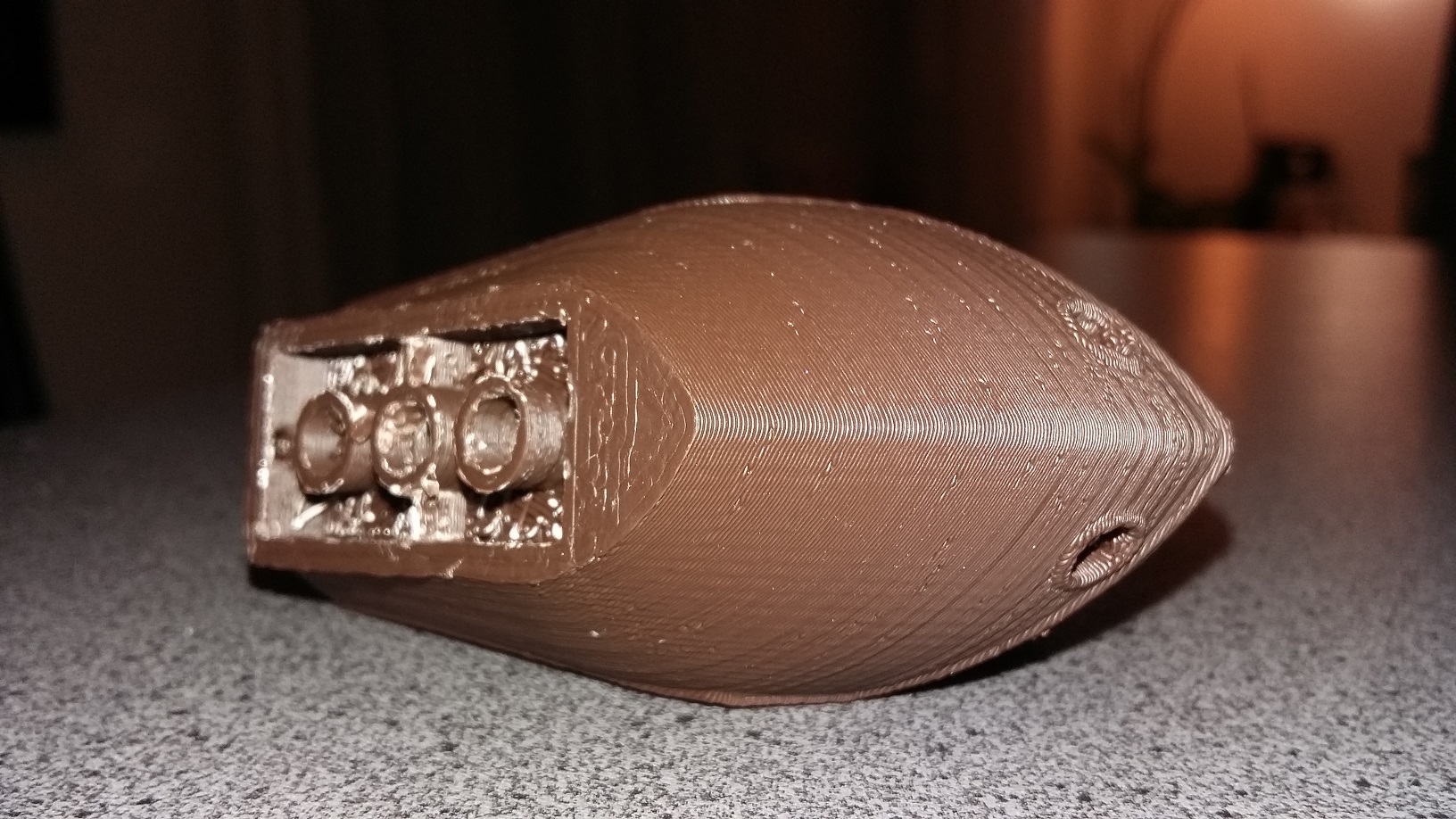

  14. Bon j'ai finalement résolu le problème. Manque de ventilation en sortie de buse. J'ai donc installé deux ventilateurs d'alim pc devant et plus de problème.
  15. Bon pour ce que ça intéresse j'ai trouvé la variable à modifier. Il suffisait d’augmenter la valeur de l’épaisseur dessus/dessous (couche). En revanche maintenant je me retrouve avec le même problème mais sur les côtés. Et en plus les 4. Si quelqu'un à une idée. Merci
  16. Bonjour à tous. Je me suis acheté une imprimante 3D type diy I3 Pro B. J'en suis à la phase de calibrage de celle-ci. Actuellement mon X et Y sont fiable au centième prêt. Je vais maintenant me pencher sur le Z mais j'aurais une question qui je ne pense pas provient du calibrage. Quand j'imprime par exemple 1 cube de 20*20*20 La dernière couche (haut de la pièce) à toujours les coins qui "rebique" vers le haut. J'entend par la une surface place mais avec les coins légèrement plus élevé que la dernière couche en elle même. Auriez vous une idée d'ou cela peux venir ? Merci
