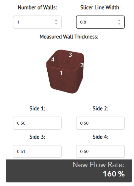

Rising Star

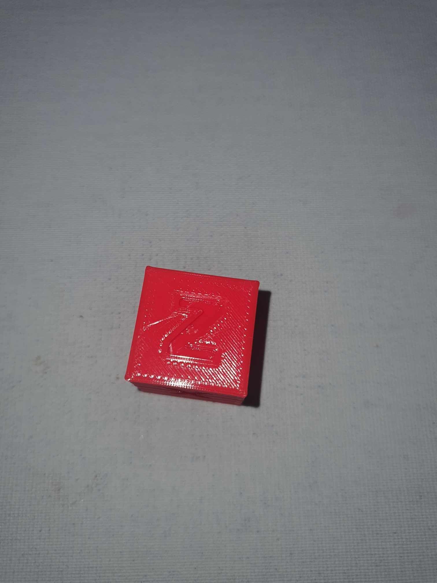

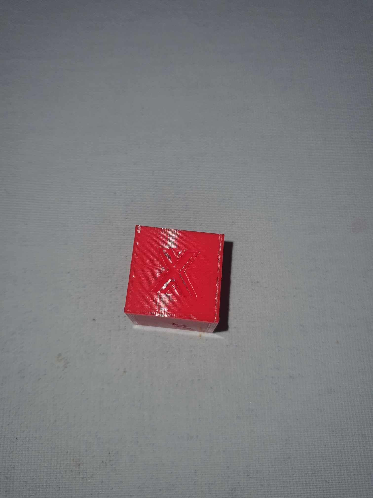

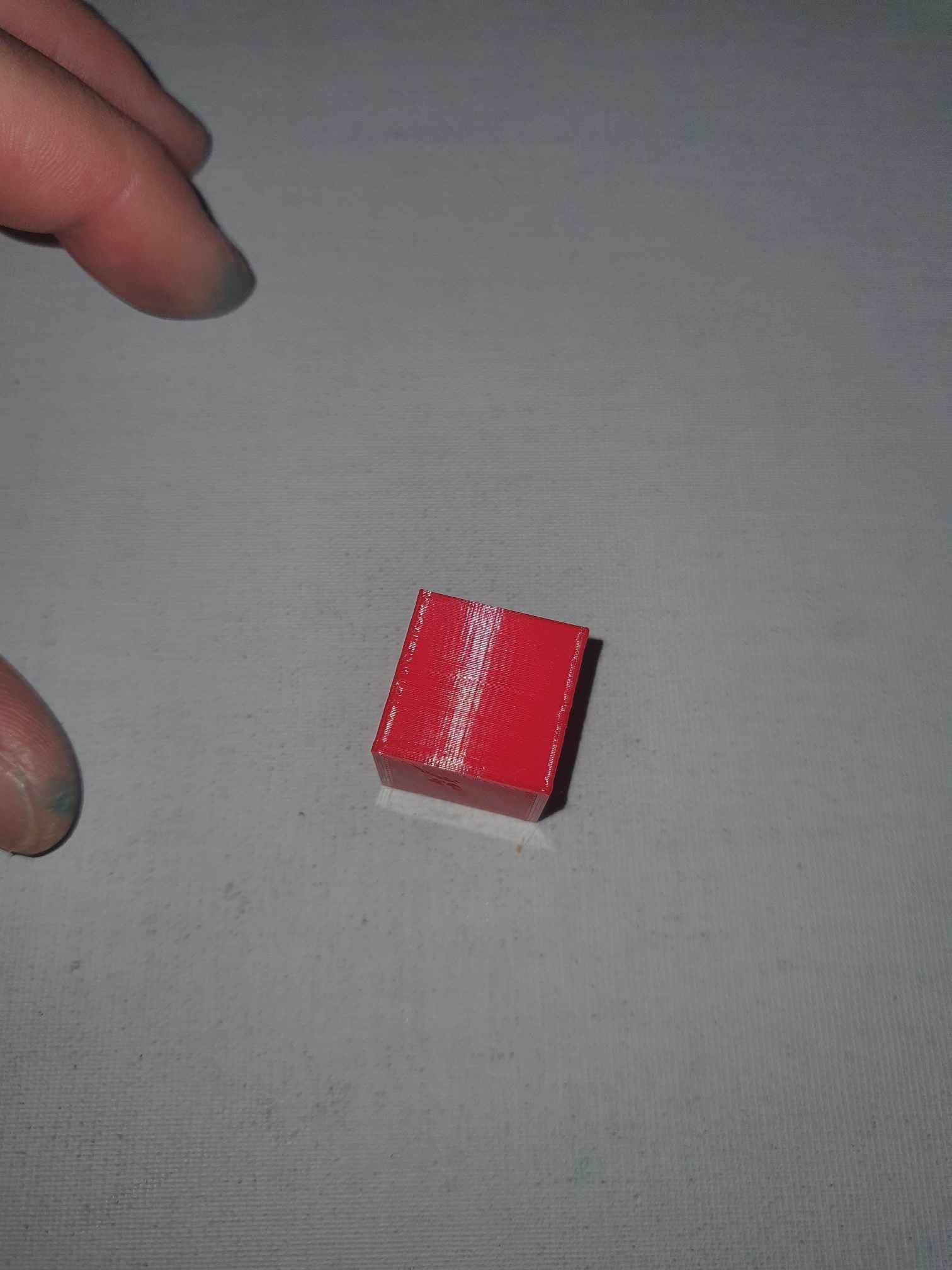

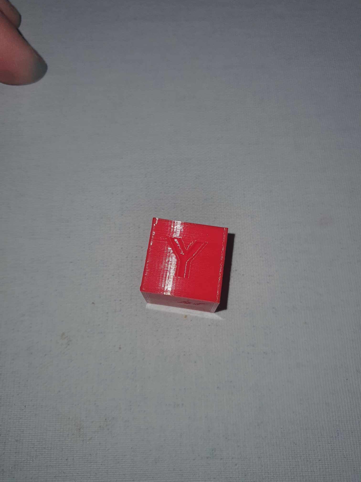

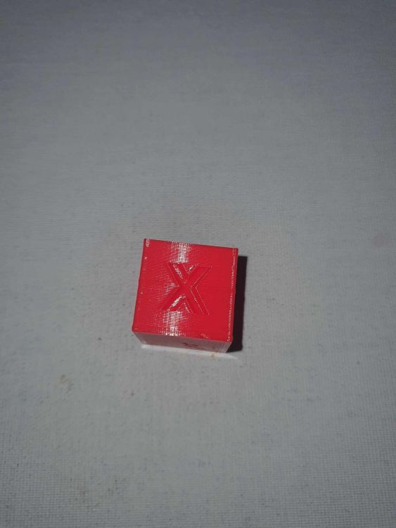

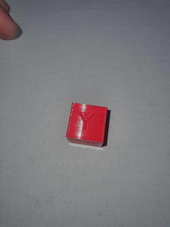

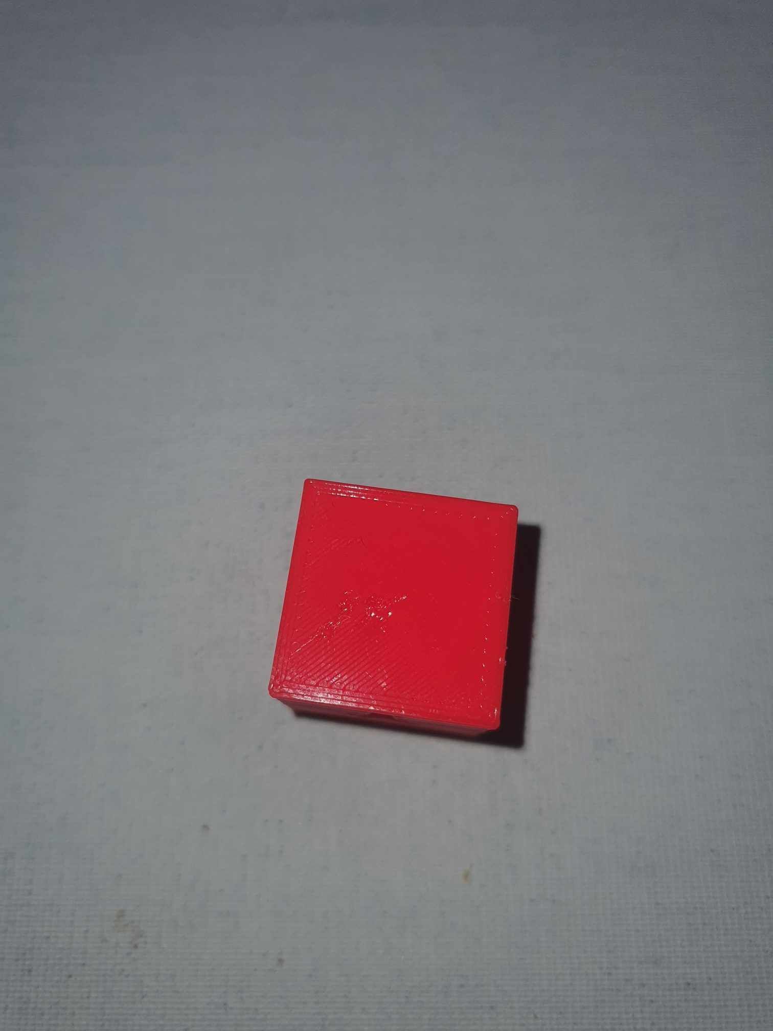

  1. Bonjour à tous, je suis toujours en plein réglage de ma Ender 3. j'utilise un profils 0.2 de base sur cura, j'ai fais un cube de calibration il sort nickel, sauf sur le Z j'ai des traces. j'arrive pas a réglé mon débit Merci à vous.

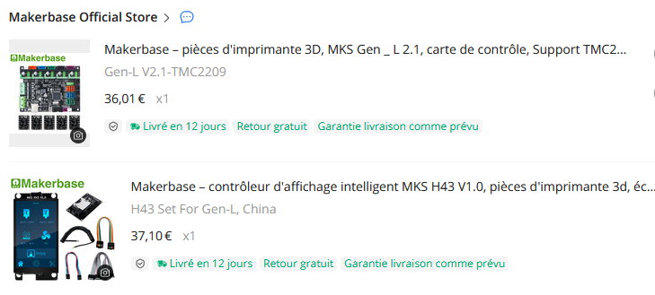

  2. Bonjour à tous, J'ai a vendre dans l'état neuf, une carte mère MKS + un écran H43, les deux sont fonctionnelle, actuellement sur une ender 3, ça a fonctionner 50H et encore. J'en demande 50€ port compris.

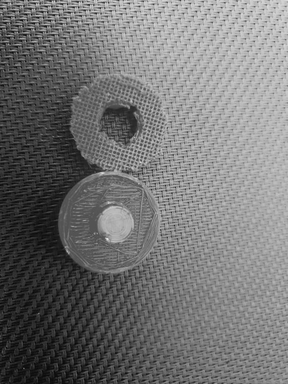

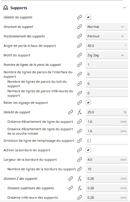

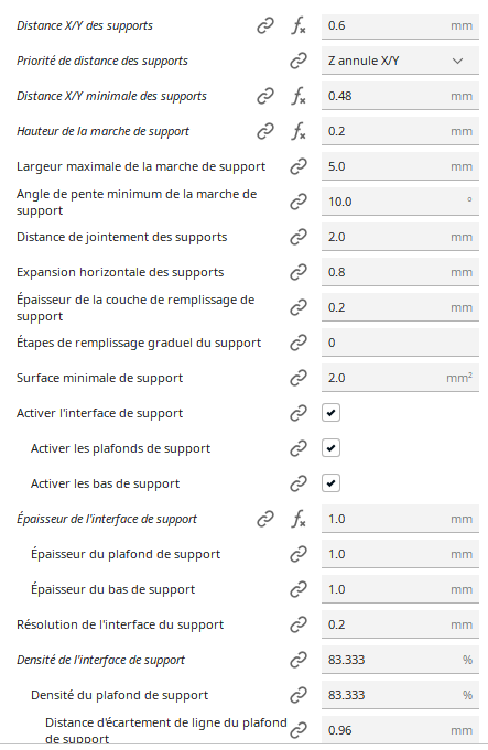

  4. Bonjour tout le monde. Je me casse la tête depuis 2 jours a réglé sur mon ender 3 les supports. J'ai fais pas mal de test rien de concluant, alors je sais qu'on ne peut pas complétement supprimer les traces des support, mais la ce n'est pas les traces, c'est coté supports sur la pièce que j'imprime ça sort dégueulasse, je vous poste une photo en noir et blanc pour mieux voir. T° 200 / plateau 60. Calibration extrudeur fait, flow/débit fait. Quelqu'un a une idée.

  7. Salut, et je si je peux me permet malgré que je suis débutant. Sur les site qui propose des STL tu a des pièce faite pour réglé t'es support, déjà mettre des arborescent. Ensuite avec ce test tu va pouvoir réglé 2 valeur dans cura plus tu les augmente plus le support ne colle pas a la pièce et t'es support s’enlève tout seul. je te conseille d'y aller doucement et de monter 2 par 2. @+
