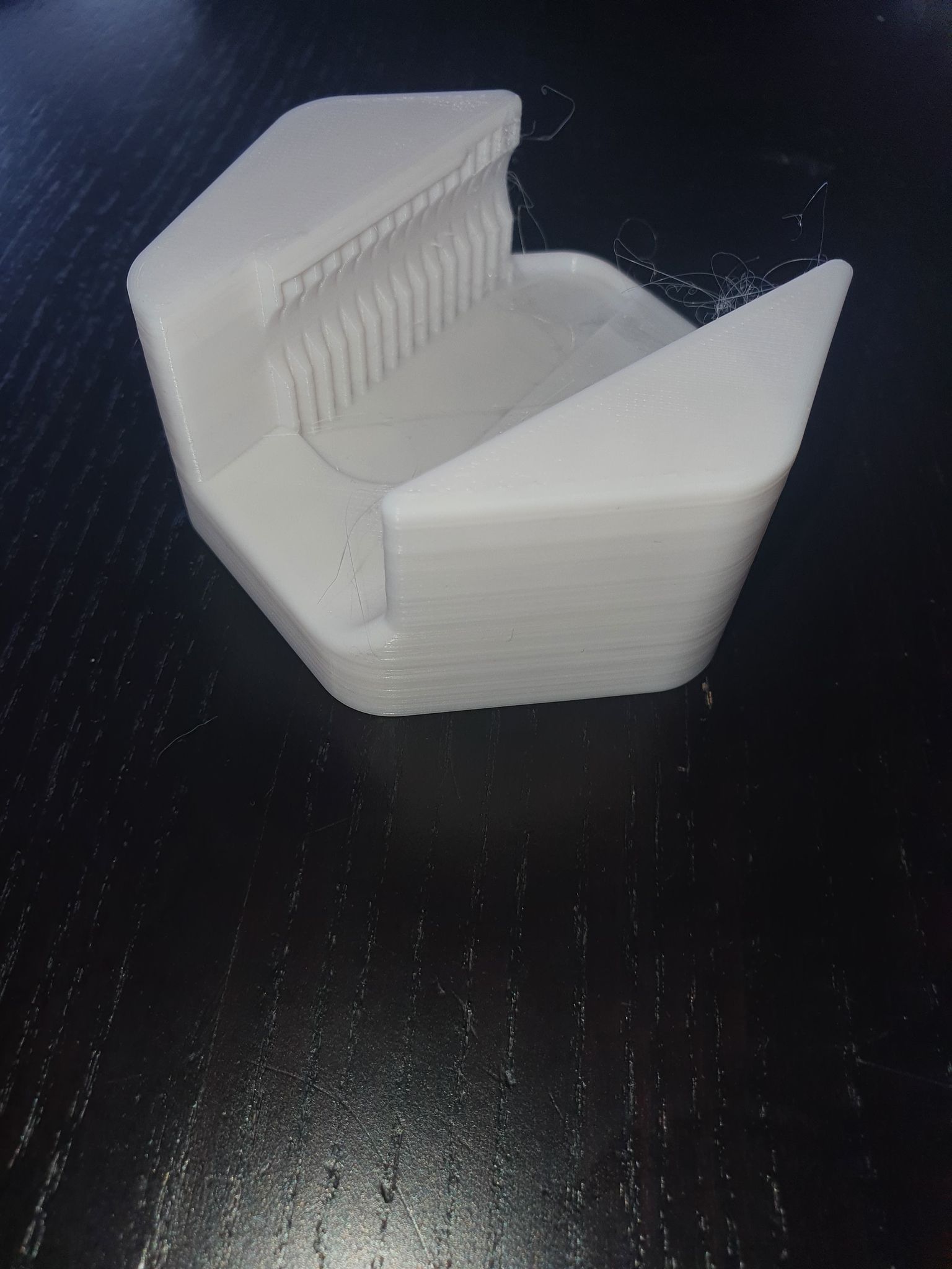

Bonjour tout le monde. Je me casse la tête depuis 2 jours a réglé sur mon ender 3 les supports. J'ai fais pas mal de test rien de concluant, alors je sais qu'on ne peut pas complétement supprimer les traces des support, mais la ce n'est pas les traces, c'est coté supports sur la pièce que j'imprime ça sort dégueulasse, je vous poste une photo en noir et blanc pour mieux voir. T° 200 / plateau 60. Calibration extrudeur fait, flow/débit fait. Quelqu'un a une idée.
Bonjour à toi, Je suis aussi débutant, mais avant de télécharge un fichier, de le mettre sur ta micro SD, tu aura les réglage et calibration de l'extrudeur a faire. Très important a faire, néglige pas les réglage, car je peut te dire qu'une machine bien réglé te sort des merveille.

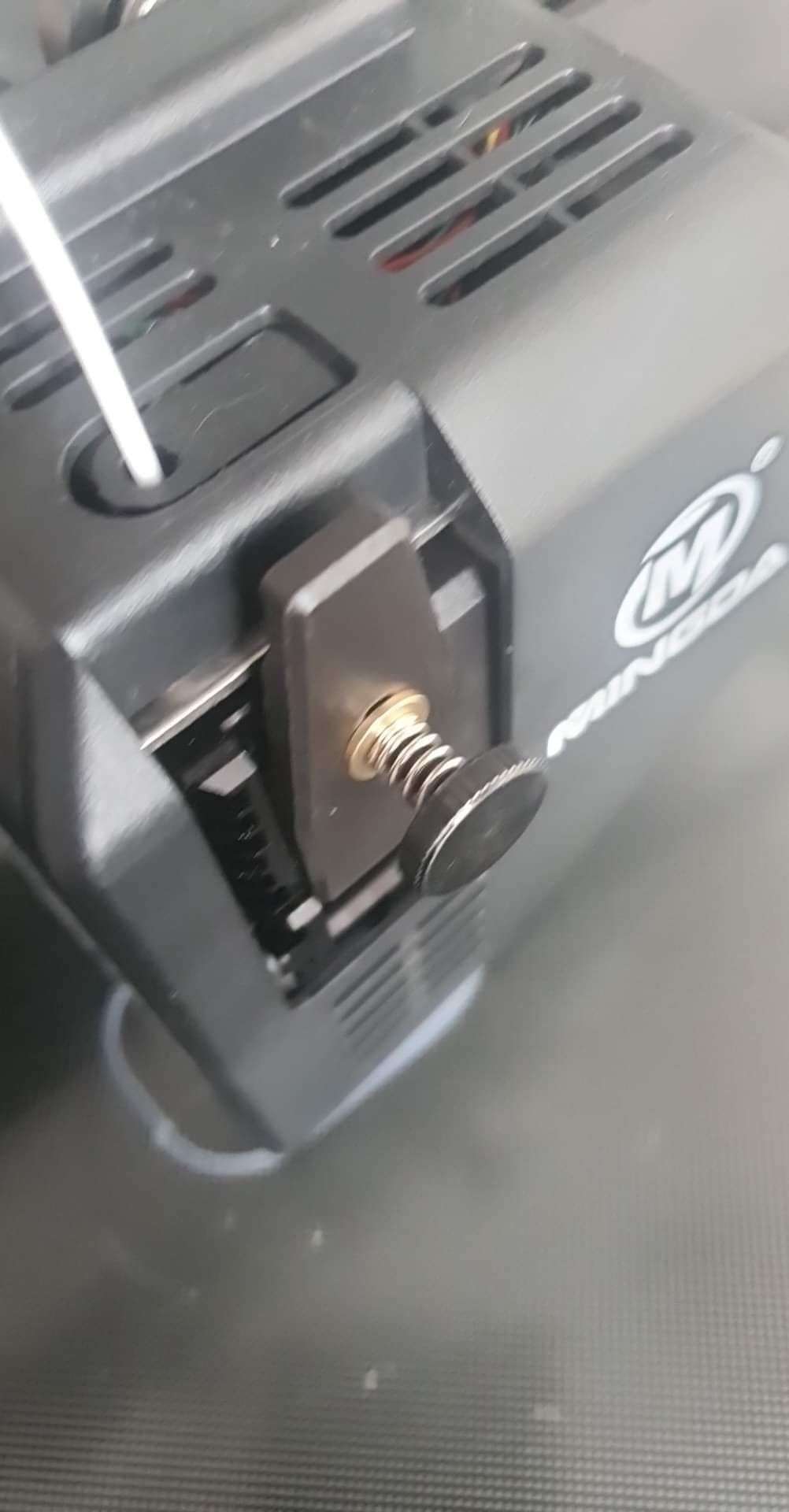

Hello, j'apporte des nouvelle, donc j'ai eu le SAV, pour le couinement, la vis qui es sur l'extrudeur doit être serre de 4 tours, je vous rassure des couinement était encore présent mais beaucoup moins, hors je viens de m’apercevoir que j'ai calibrer l'extrudeur et le flow, es j'ai quasiment plus de couinement coïncidence ? En tous cas merci à vous. On peut verrouiller le sujet -

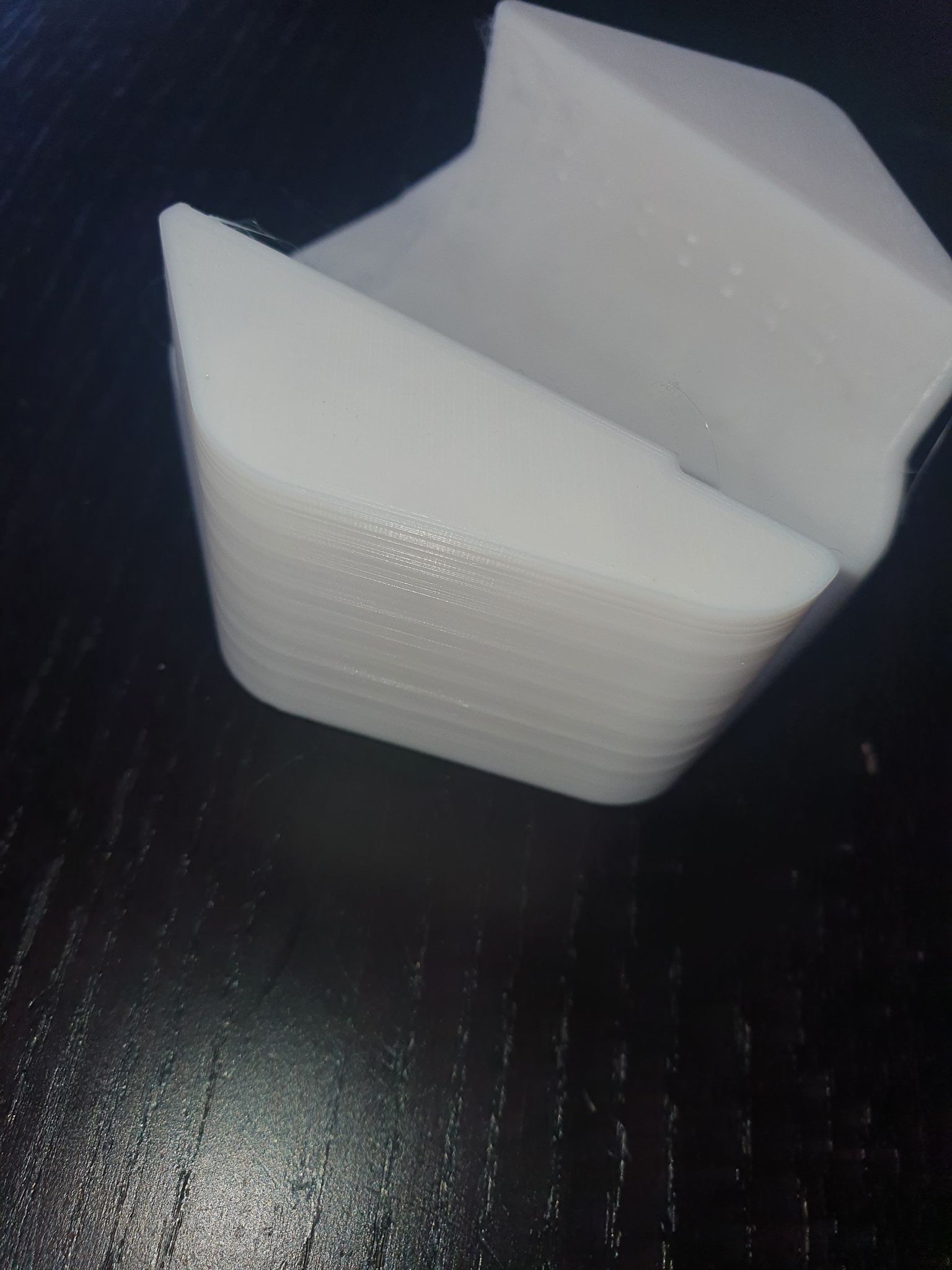

désole il était tard, alors effectivement après avoir tendu mes courroie j'ai relancer le print fournis il es sorti beaucoup plus propre. Tout de suite après j'ai lancer mon print en 0.16 il es sorti moins beaucoup, mais beaucoup plus beau que celui d'avant. -

mon débit dans cura et effectivement a 100% Print de test refait avec courroie tendu -
