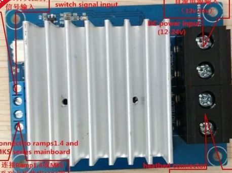

  1. C'est reparti , j'ai reçu et monté mon MKS MOSFET. Je l'alimente séparément avec une 480W. Je l'ai raccordé directement sur l'ancienne ligne de chauffe . Je n'ai rien modifié au Marlin. Après 2 h de print à 100° le radiateur du mosfet est froid . J'espère être tranquille de ce coté.

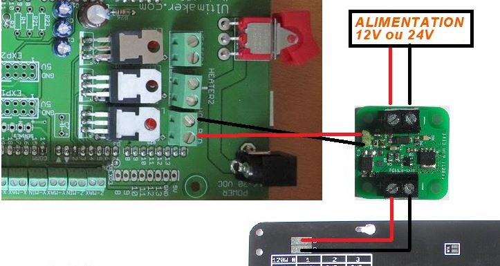

  2. C'est un exemple pris sur le net , petit mais 60A en crête . On garde la règulation T° de la carte et on sépare l'alimentation . On élimine pas mal de Pb je pense . Ça fait 2 alim à brancher et ça prend un peu de place.
  3. Je cherche aussi à dissocier l'alimentation du plateau de celle de la carte . Que pensez-vous des " power expander " ? Est-ce compatible avec nos MKS ?

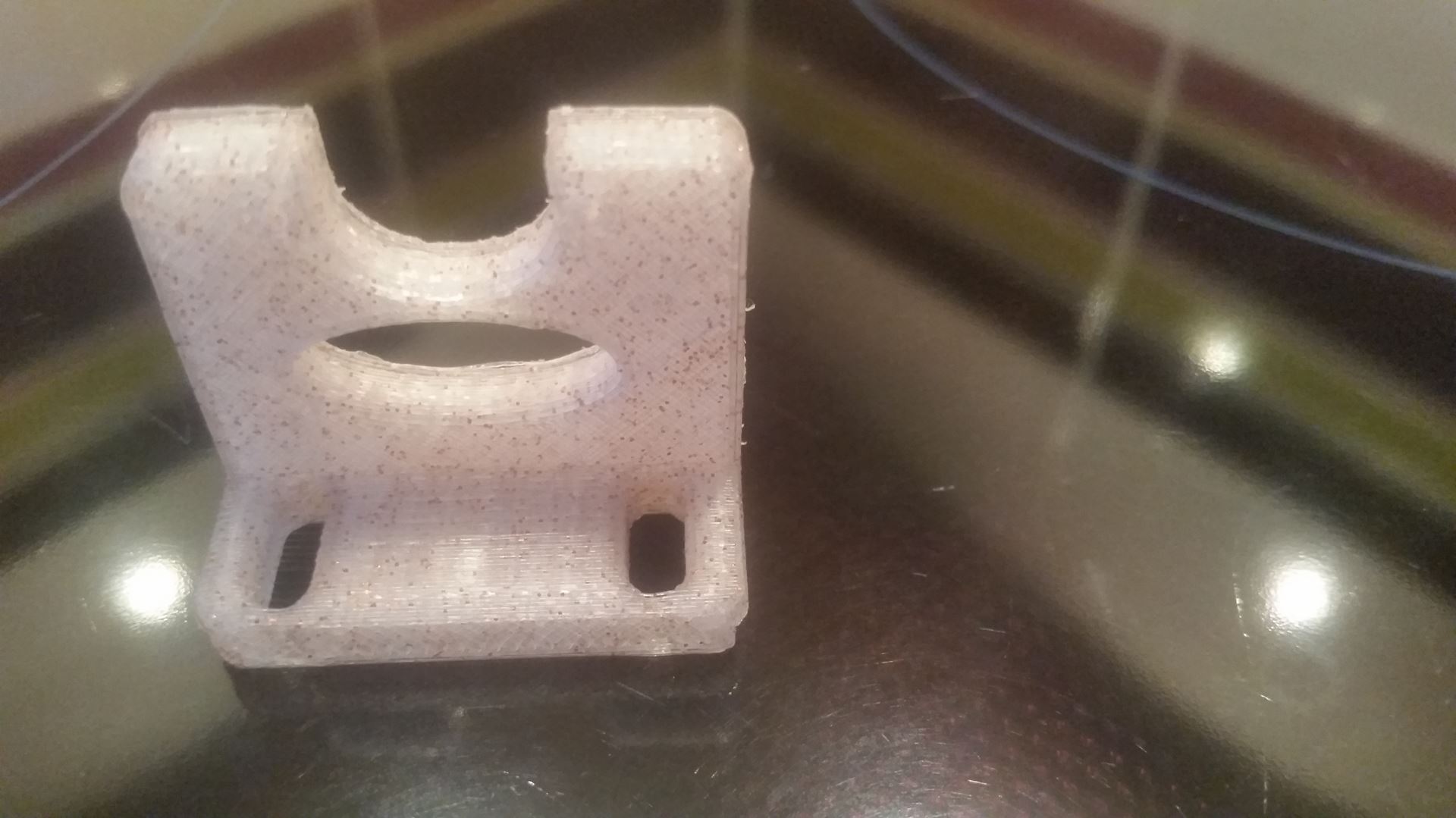

  7. tu as les deux boulons avec L BL Touch les deux autres ne sont pas dans le kit . 5 x15 je pense.
  8. Je suppose que tu as le support comme ci dessous .

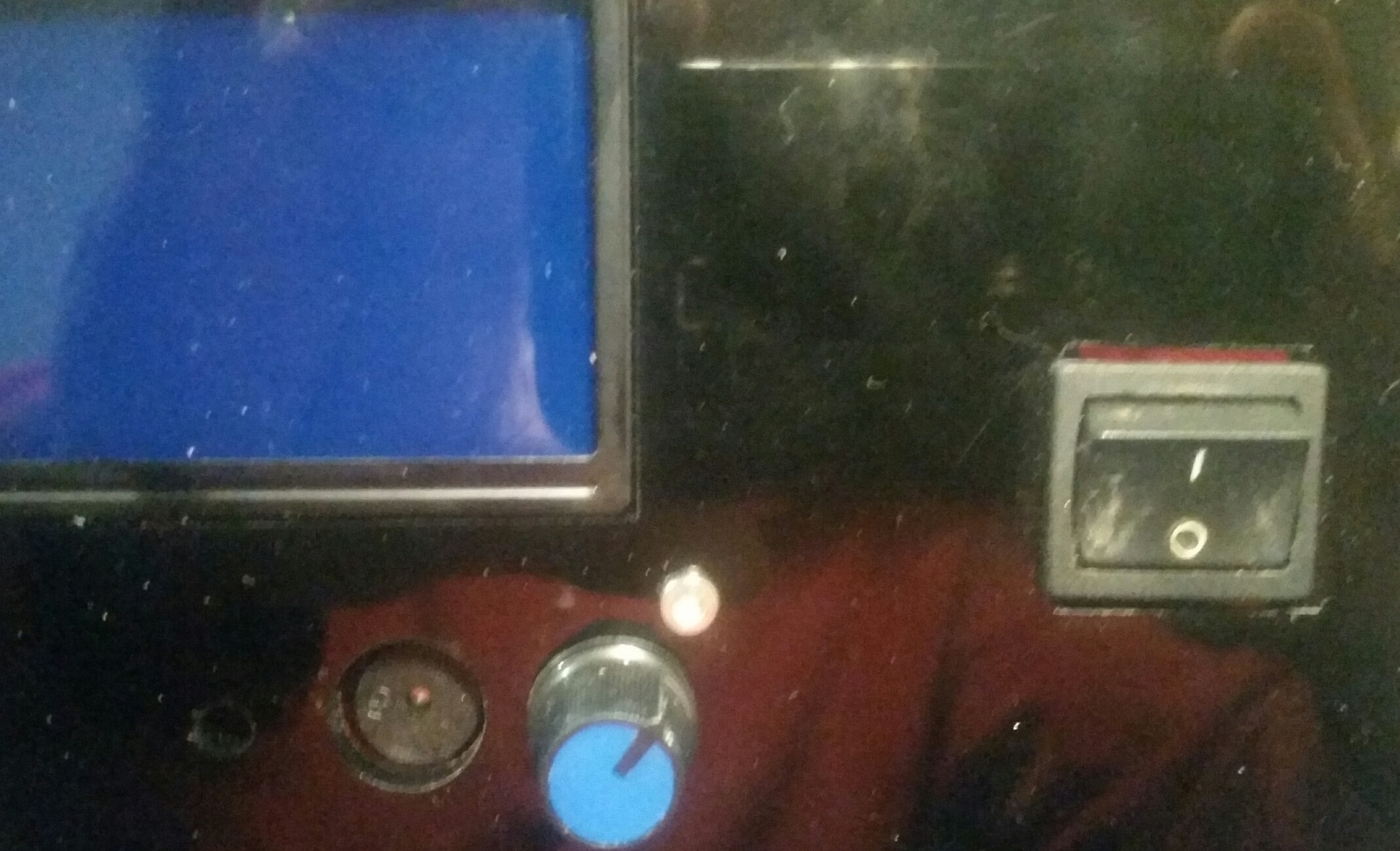

  9. j'ai moi-aussi remplacé l'existant par une bascule d'alimentation PC . J'ai un peu loupé la découpe , mauvais sens mais ça fonctionne.
  10. J'en ai commandé une aussi . Pour le remote control ce n'est pas indispensable. Sur le datasheet : RC+/RC-: 0 ~ 0.8V=power on ; 4 ~ 10V=power off .

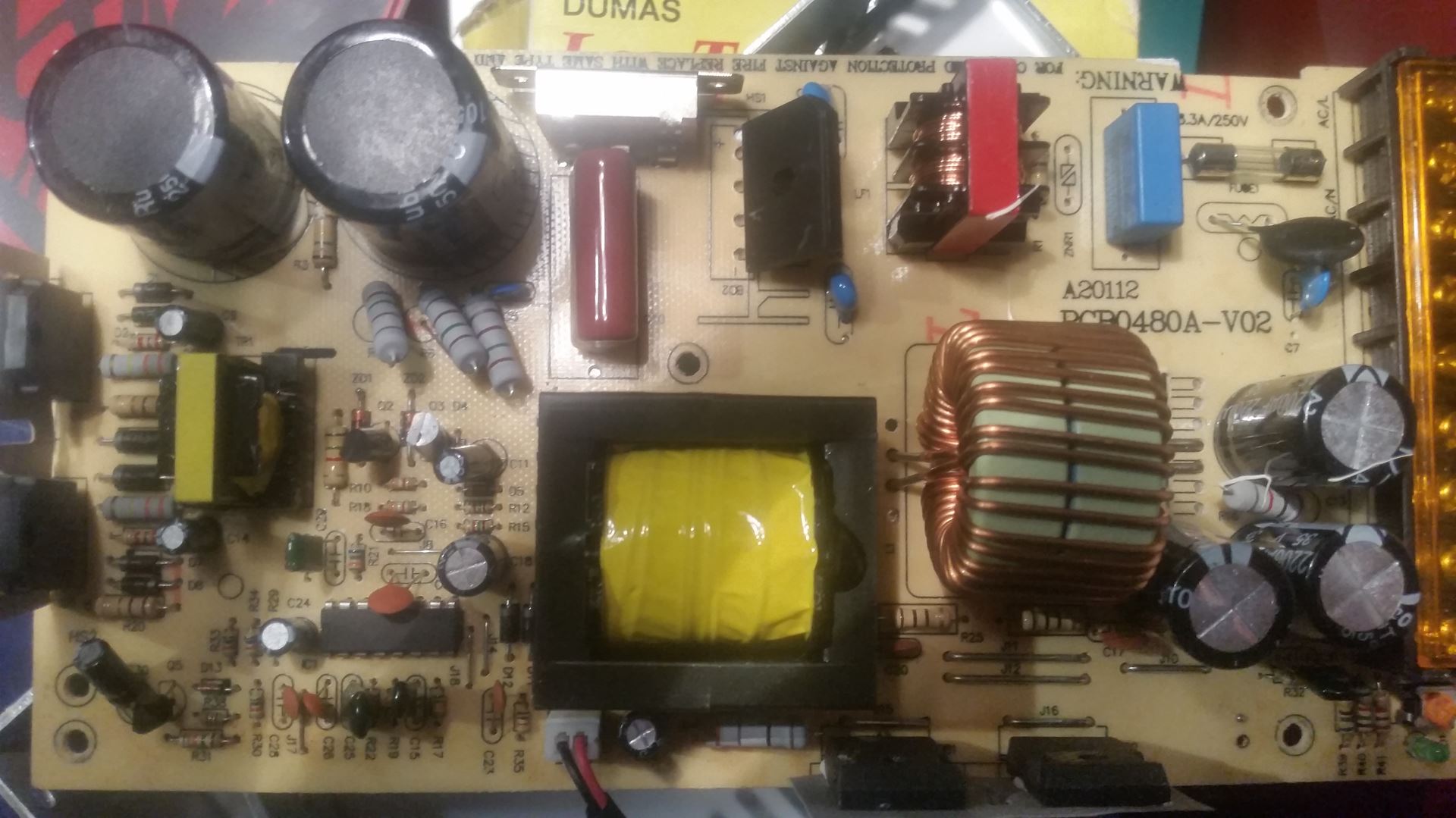

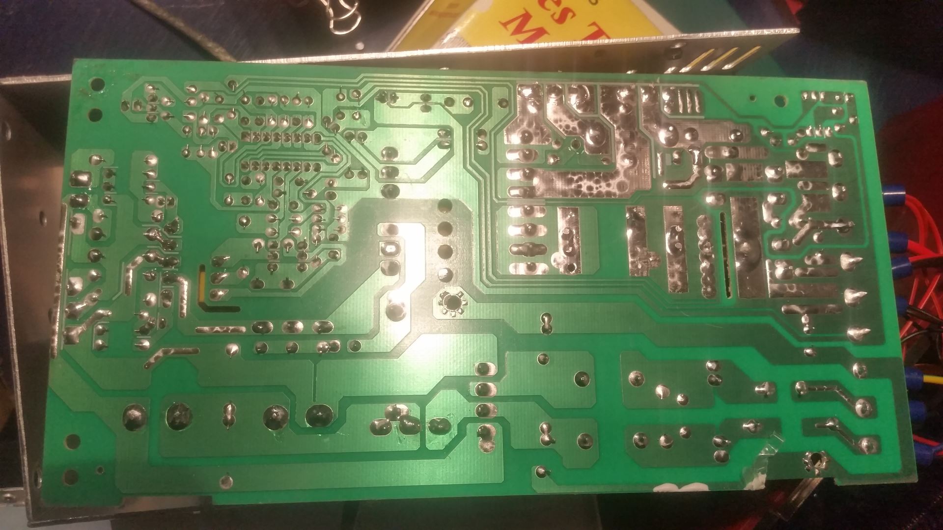

  11. Merci Mysterick pour ton analyse . Je vais la remplacer . Le modèle 480W que j'ai trouvé est compatible ? il parle de Remote on off control .
  12. Démontage de l'alim , je vous laisse juger je ne suis pas compétent dans ce domaine
  13. Il les vend à l'unité aussi http://www.ebay.fr/itm/Meanwell-SP-480-24-480W-24V-Active-PFC-Enclosed-Power-Supply-/112211837398?hash=item1a2058c1d6:g:CuoAAOSwZ1BXeBYz J'attends vos avis avant de commander. Je ne vais pas prendre le risque de griller ma carte voir plus.
  14. J'ai une version 1.4 et c'est inquiétant ces alim , Je vais me pencher sur la mienne . Pour l'instant 6h de print pas de pb . que pensez-vous de ce lot ? http://www.ebay.fr/itm/5-X-Meanwell-SP-480-24-480W-24V-Active-PFC-Enclosed-Power-Supply-/112230305612?hash=item1a21728f4c:g:sIwAAOSwqBJXU0jZ
  15. Lou33
    Une TEVO de plus
    Pour l'instant l'alim fonctionne mais je vais regarder de plus prés , sauf le bouton Marche Arrêt qui marchait une fois sur deux.
