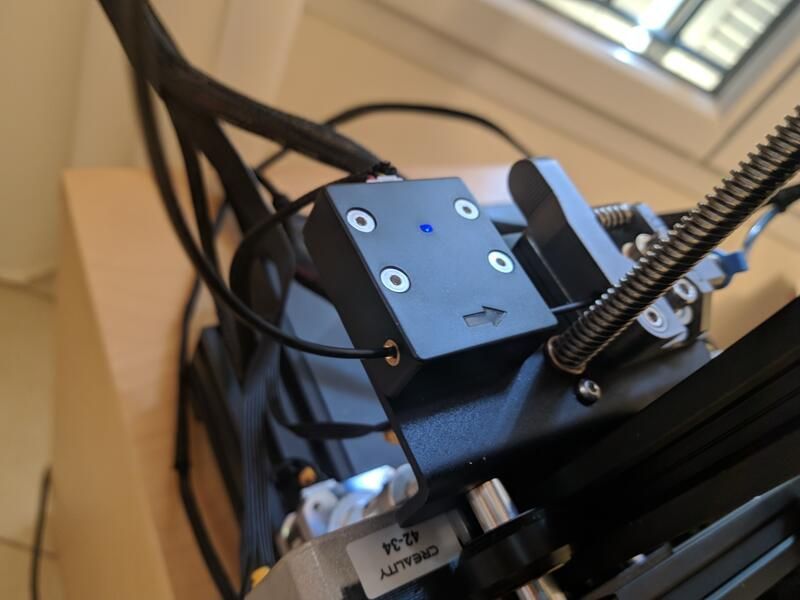

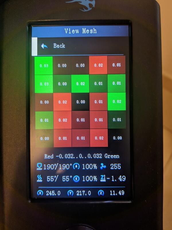

  3. Merci pour les encouragements d'un novice. S'agissant du capteur de filament, pour tout vous dire, je n'ai pas encore testé lors d'une impression. Mais il est, comme vous le savez sans doute, vu par le firmware (ici Jyers). Chez Ali, ça ma coûté moins de 10€ livré. Vu l'Edit. Oui le Creality CR-Touch fonctionne me semble-t-il très bien. Les mesh pourra donner une idée peut-être ?

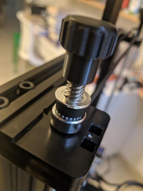

  4. Bonjour, A la suite d'une bonne offre: Ender 3v2 à 160€, j'ai franchi le pas. Outre le bon prix, le fait que le logiciel soit libre a été déterminant. Du coup, j'ai d'emblée acquis plusieurs extensions à la suite de nombreuses lectures ici et ailleurs: Creality Extrudeur métal Creality capteur de fin de filament et son support métallique Creality CR Touch Tube Capricorn Dual axis Z Courroie 6mm 2GT-616mm Poulies de synchronisation Creality extension Z, profilés 2040 Axe Z 465mm 2x Tiges T8 500mm Axe Z Plots silicone sous plateau Feuille en liège pour isolation plateau Plateau magnétique et PEI 2x Ventilateurs silencieux 24V WINSINN J'ai changé le firmware par celui de Jyers tant pour la carte mère que pour l'écran. Et je dois dire que je suis impressionné par les possibilités et la qualité d'impression. Je dois avouer que j'ai pris mon temps pour monter ça le mieux possible. Et je dois être très lent, j'ai pris un certain temps. Mais sinon, c'est un vrai plaisir de découvrir cet univers.

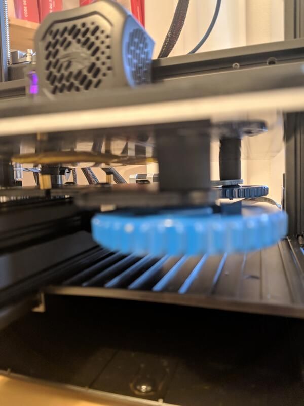

  7. Merci pour le fichier des cales. Cela ira-t-il sur une Ender 3v2 ? Bah, sinon je suis en train d'imprimer ça: https://www.thingiverse.com/thing:4677439 Cela changera des deux bouteilles de shampoing que j'ai utilisé lors du, très récent, montage !!! Enfin, merci à tous les auteurs de tutos sur le site, cela m'est bien utile.

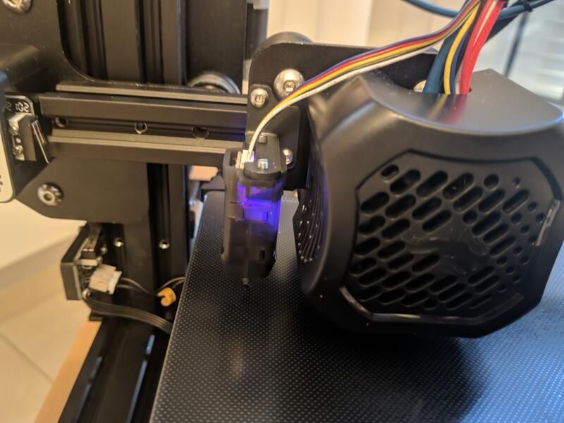

  8. Bonjour, je suis novice mais ai aussi une Ender 3v2 avec notamment CR-Touch et capteur de filament Creality. J'ai fini le montage et installé le firmware Jyers et pour la carte mère et pour l'écran, disponible ici (pour la carte mère) et dans les sources pour l'écran. Mais pour l'heure, je tente de savoir: - comment en pratique établir correctement les valeur X-Offset et Y-Offset pour la CR-Touch. Par défaut le firmware prévoit les valeurs négatives 44 et 8 (probablement pour le BL-Touch) - faire un nivellement du lit manuel impeccable avant toute chose, notamment avant de passer au nivellement auto et au Z-Offset. Mais avec les pieds silicone en lieu et place des ressorts, lorsque l'axe Z est à 0, la buse est assez loin du verre du plateau. Bref, je cherche. - comment vérifier la qualité de l'extrusion (réglages des pas). Enfin, les questions que se posent les débutants
