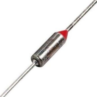

  16. effectivement, cette machine est DANGEREUSE ! Si je n'avais pas été présent, elle aurait tout simplement pu mettre le feu et bruler ma maison toute entière ! Je n'ai entendu aucun Beep lors de cet incident, la tête d'impression s'était bien arrêtée, la chaussette en silicone à brulée aussi, alors que cette matière résiste à plus de 300°C... Ma solution pour éviter de foutre le feu : J'ai monté (serti, pas soudé) un fusible thermique (photo) en série avec la nouvelle cartouche de chauffe, juste au dessus de celle-ci, il se trouve donc entre le connecteur d'alimentation 24V de la petite carte et la cartouche elle-même. Si le même accident se produit sur la carte-mère et que la température monte sans contrôle au dessus de 260°C, cela fera fondre le fusible thermique (qui est prévu pour se couper à 128°C) et la cartouche s’arrêtera de chauffer avant de faire fondre l’aluminium...! Bien entendu, j'ai testé mon dispositif et malgré une température basse (128°C) mon montage permet d'imprimer à des températures allant jusqu'à 260°C à la buse, mais coupe le circuit en cas de chauffe au dessus de cette température.

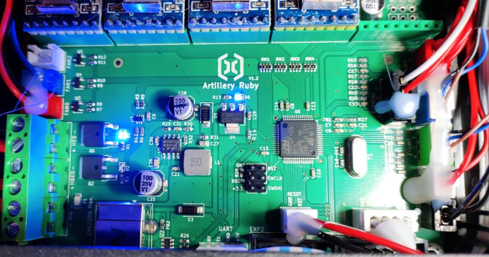

  17. Regarde la photo ci-dessus, bizarrement ce sont les seuls composants sur lesquels on ne voit pas le réf... La nouvelle carte que j'ai acheté est exactement identique, donc impossible de savoir ce qu'ils ont monté comme transistors...
  18. Bonjour, Mr Magou ! J'ai ouvert un ticket chez le fabricant, merci du conseil. Est-ce que tu connaîtrait la référence des MosFet en question, car elle n'est pas lisible sur les 2 CMS ?
  19. Merci pour ta réponse, Après vérifications, c'est bien la CM qui est H.S.... Cette imprimante est pratiquement neuve !!! Je ne vais même pas essayer de passer cette carte en garantie, car j'ai tenté de contacter l'entreprise 3D-expert.fr qui me l'a vendu, parce-que j'avais dès le départ le capteur de filament qui ne fonctionnait pas, je n'ai JAMAIS reçu de réponse de leur part, ni par mail, ni par le "chatbot" qui se trouve pourtant sur le site.

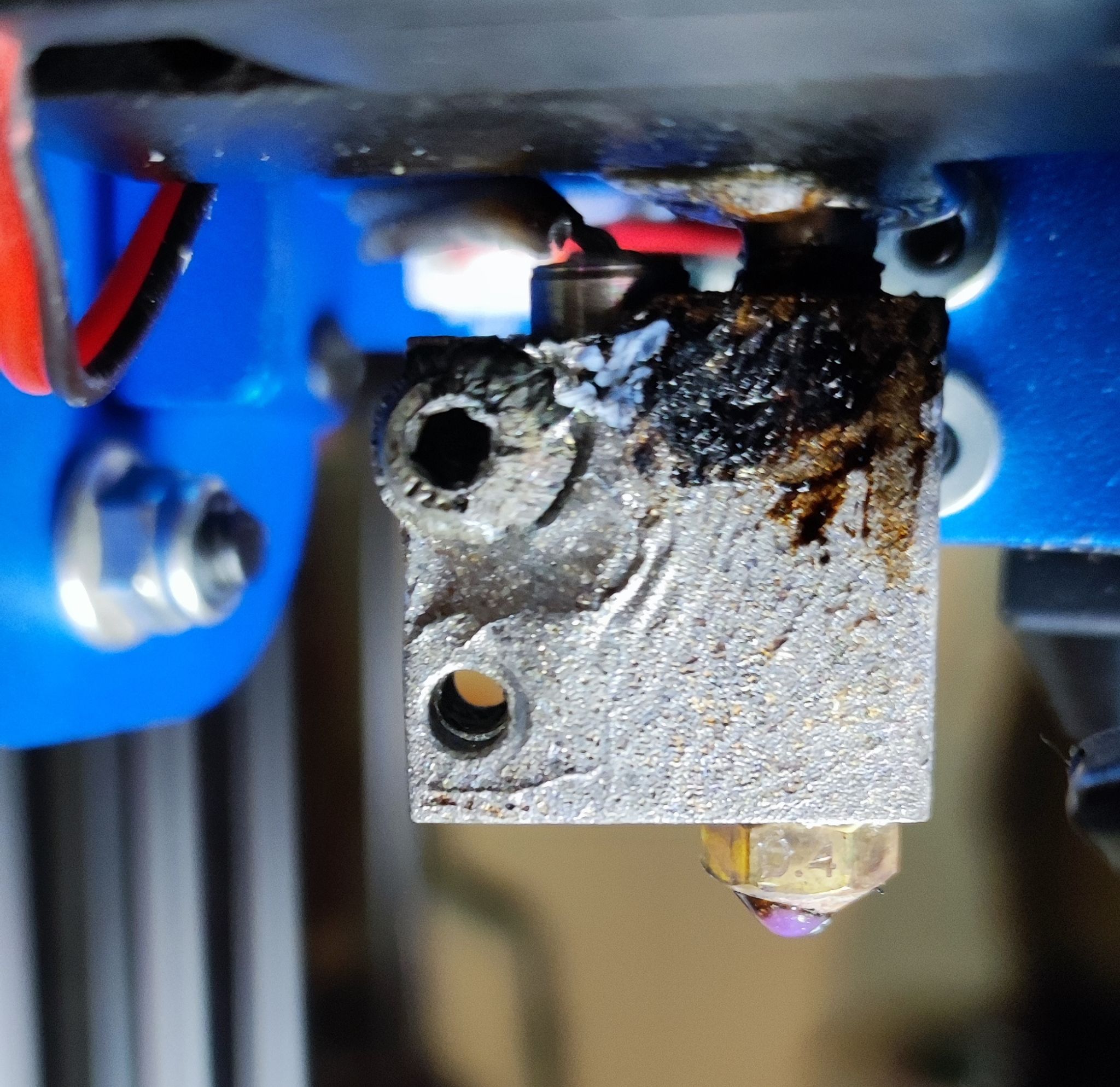

  20. Bonsoir à tous, j'ai failli mettre le feu chez moi avec cette satanée Sidewinder X2 ! Je ne sais pas si c'est une coïncidence ou une malchance, mais, suis à flashage de firmware avec "SW-X2.TFT.STGD.3.2.6.EN", j'ai pu imprimer quelques pièces sans soucis, puis, en toute confiance, je relance un print, et je vais à "l'apéro" tranquille. En retournant dans mon bureau j'ai été surpris par une odeur horrible, et vu de la fumée sortir du chariot de la tête d'impression, après avoir coupé le courant et laissé refroidir l'ensemble, j'ai constaté que la chaleur avait fait fondre l'aluminium de la tête.. (photo) J'ai pensé à un défaut de CTN, mais ce n’était pas ça, je vous passe les détails de mes recherches, mais finalement il se trouve que le 24V d'alimentation de la cartouche chauffante est présent en permanence à la sortie de la carte mère, (la LED sous le triac est allumée (photo). J'ai testé ce triac et il n'est pas en CC. Est-ce que si je remets mon Firmware en version "Stock"" je pourrais résoudre ce souci, ou est-ce que cette CM est vraiment HS ? Comment le savoir ? Avez-vous un retour d'expérience du même genre avec un SW X2 ? Merci pour votre aide.
