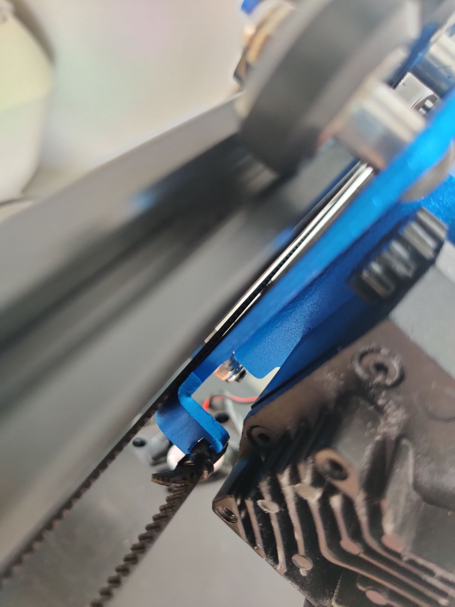

  1. Dans mon cas on voit clairement que ça frotte, plus j'y pense plus je me dis que ça ne peut pas être normal, ça va finir par user la courroie
  2. Bonjour à tous, En effectuant le réglage du galet de l'extrudeur sur ma genius pro, je me suis aperçu que le chariot ne semble pas parallèle au portique. Pire, le chariot touche le retour de la courroie si on regarde de plus près. Pouvez-vous me dire si cela vous semble normal ?
  3. Non quand j'essaye de bouger le plateau ou l'extrudeur dans tous les sens je n'ai pas de jeu Merci je vais regarder ton lien et me renseigner sur ces éléments, je n'ai pas encore touché à ça
  4. Je viens de vérifier le serrage dans le doute et refais un print, ça n'a rien changé

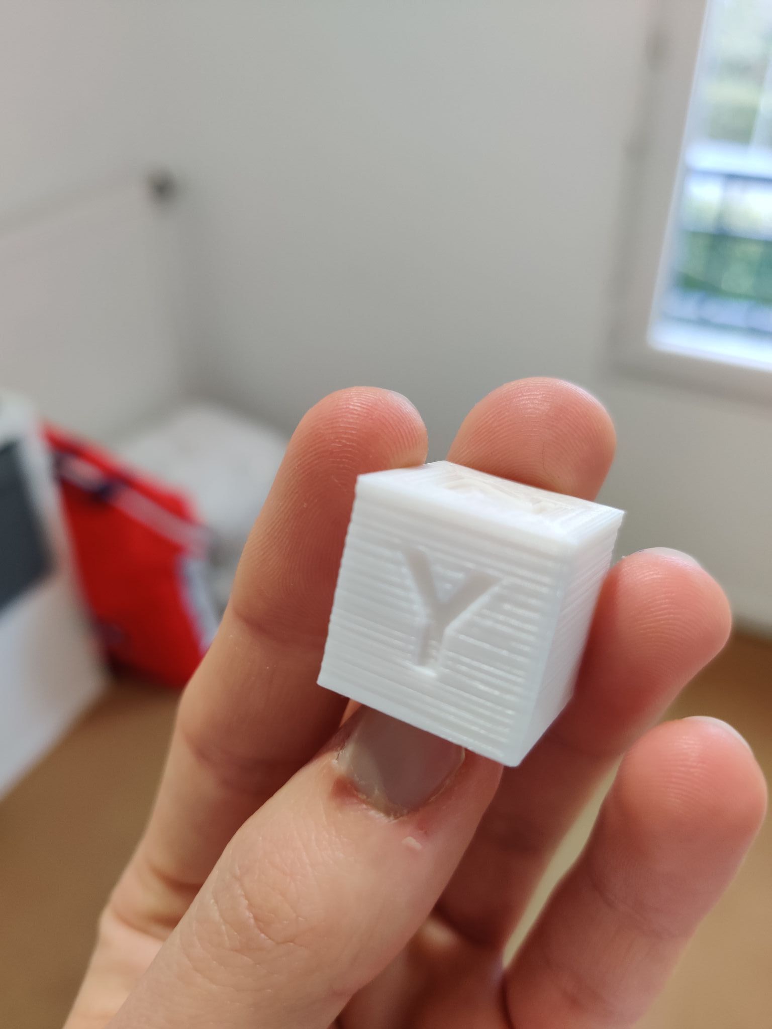

  5. Bonjour à tous, J'ai un problème de de précision sur l'axe Z, j'ai comme des micro décalages aléatoires sur mes print, voici un exemple sur un cube de test J'ai essayé de baisser la vitesse d'impression à 20mm/s, ça réduit un peu le problème mais pas complètement. J'ai également fait le niveau de mon portique qui n'était pas tout à fait droit, et refait le serrage des excentrique. Je pense que les roulettes ont une bonnes pression. Auriez vous une idée d'où cela peut venir ?
