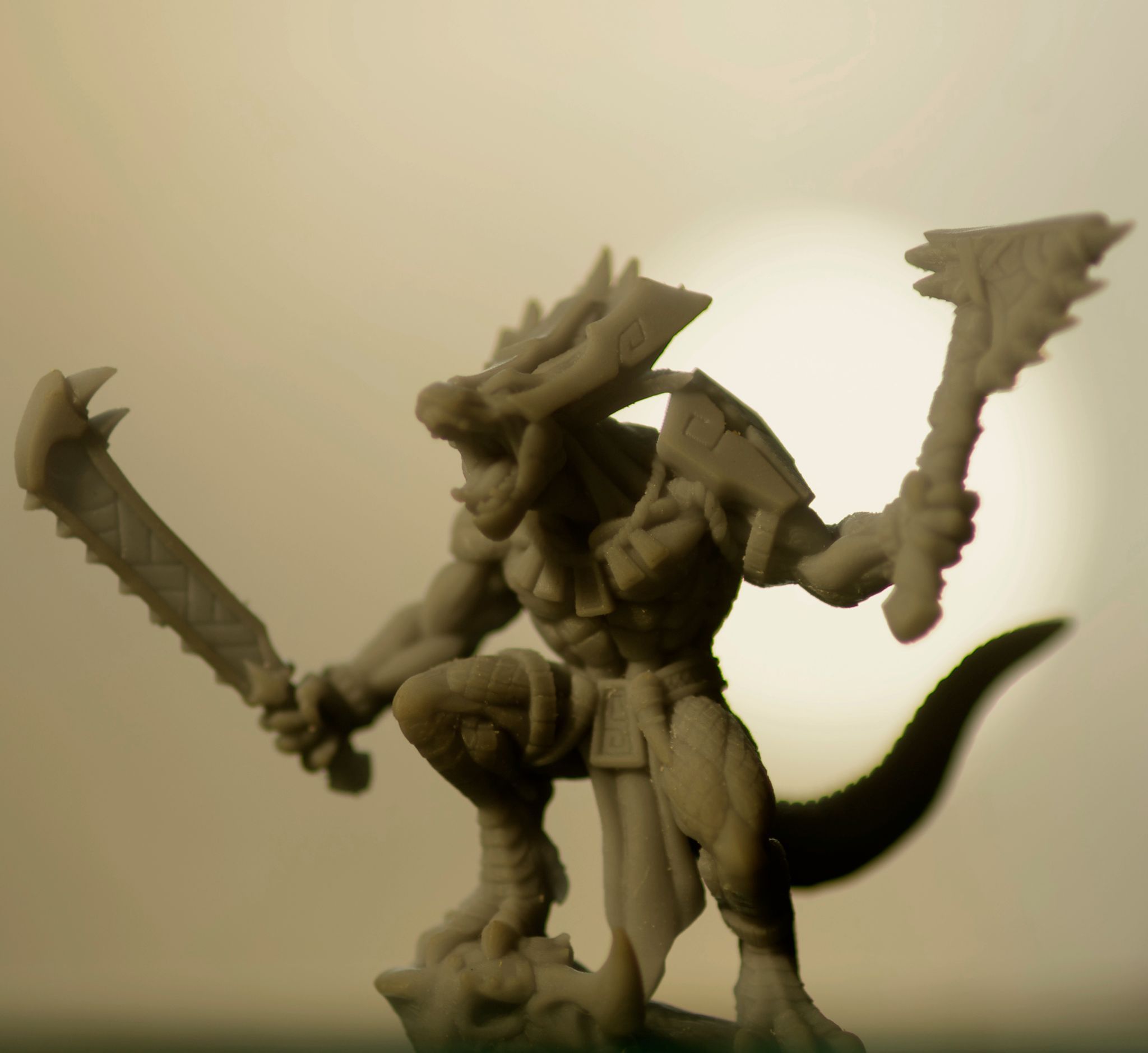

  11. oki super. je testerai en 0.04 le prochain print, déjà sur du 0.05 je suis assez content du résultat parcontre je vois sur tes paramètres que t'as "Z axis accuracy 0.00125mm" ça correspond à quoi ? par curiosité tu fais tes figurines avec une elegoo mars 2?
  12. oki merci pour ces précisions! hmm, je me demande si c'est pertinent de paramétrer une impression plus fine sur l'axe Z que sur l'axe XY limité à 50um sur mon imprimante...
  13. Bonjour, je viens d'acheter une Elegoo mars 2 et il y a un point que je ne comprends pas, sur papier elle a une précision de 0,05mm mais je vois sur lychee slicer que certains configurent leur résine sur 0.02mm je suppose que c'est une question d'axe? si vous pouviez m'éclairer et me confirmer que je peut paramétrer l'impression à moins de 0.05mm .. merci d'avance Figurine de 38mm de la tête aux pieds; pas réussi à focus sur le museau qui ressort super flou mais j'suis plutôt satisfait de la qualité d'impression de cette petite imprimante.
