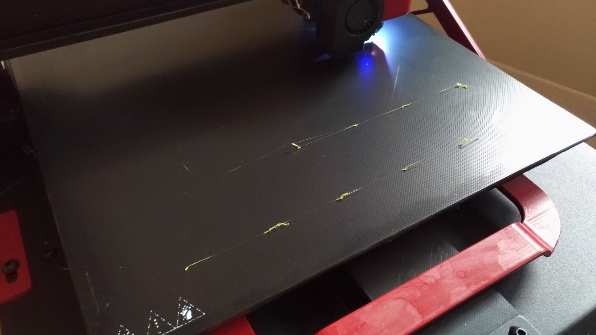

Salut à toutes et tous, Voilà ma X2 qui est pourtant assez grande n'est pas propre... elle fait ses besoins un peu partout lors du bed levelling en début de print ce qui m'oblige à la surveiller et à nettoyer ses cochonneries avant que l'impression ne commence. J'ai essayé plusieurs marques de filament PLA, c'est toujours présent. Avez-vous une idée, une astuce ? J'ai essayé de la mettre au coin et de lui nettoyer la buse avant le début du print, mais elle n'y met pas de la bonne volonté.

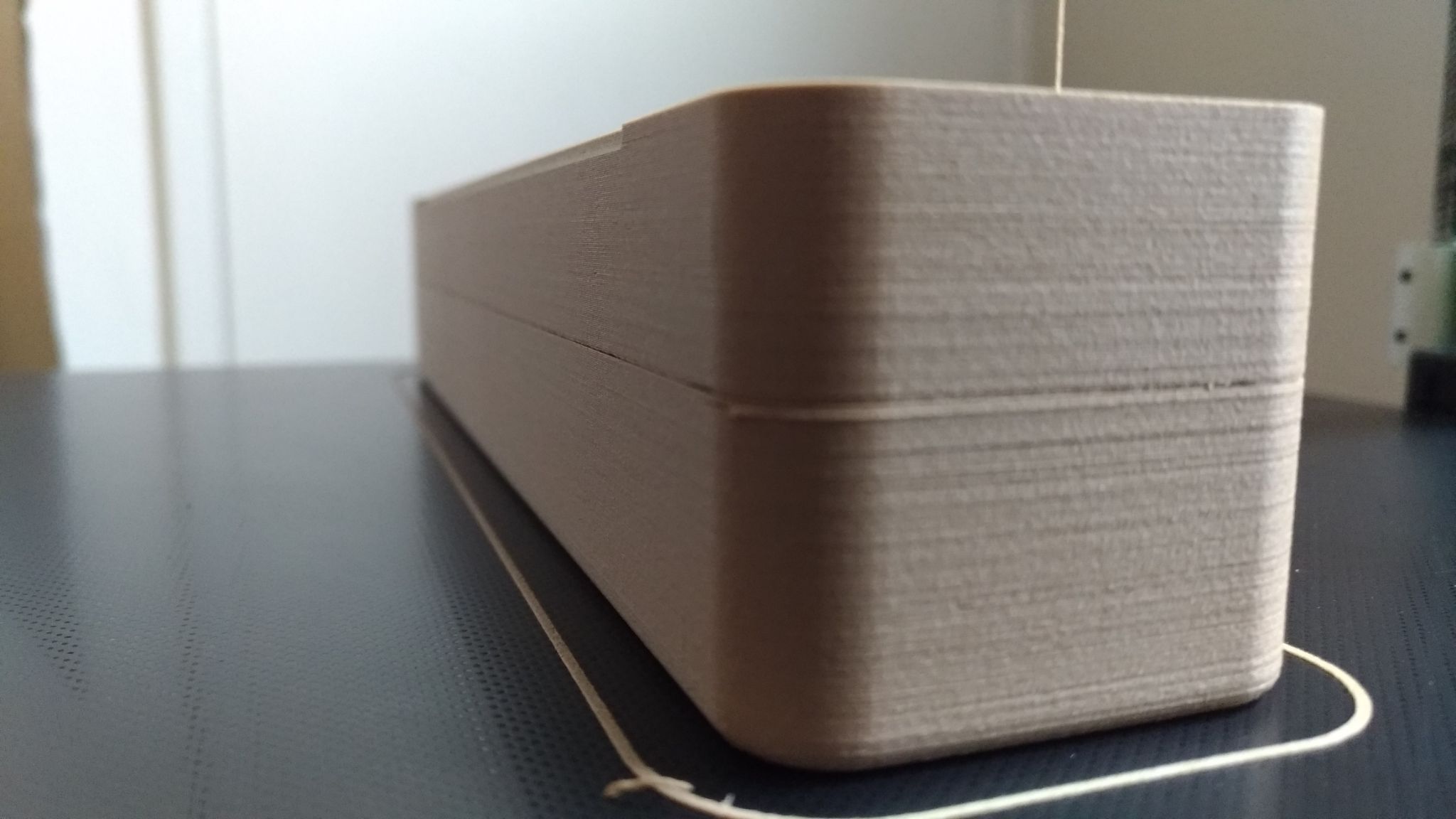

Après avoir repris la pièce en main, j'ai observé la fissure à la loupe ultra grossissante et je penche finalement pour ton analyse @PPAC, il semble que le problème touche en fait deux lignes dont une avec une extrusion aléatoire. Finalement il y a peut-être un peu de particules de bois dans le filament Grossiste 3D J'ai voulu jouer et imprimer sans attendre de recevoir les buses en 0.6mm qui étaient pourtant en commande, mon impatience va me coûter de racheter une bobine supplémentaire, bien fait ! Merci pour vos conseils et analyses, le chemin de l'apprentissage est long et parsemé de bûches
Merci pour ces réponses, je vais y réfléchir refaire un essai cette nuit avec un pla classique et voir sur d'autres impressions si ça le fait. La pièce utilise pas loin de 100g de filament et je suis un peu juste sur ma bobine alors j'hésite à faire plusieurs essais à la suite en wood. Pour la buse, deux facteurs m'ont poussé à utiliser la 0.4mm, d'abord parce que j'avais pas de buse en 0.6mm et ensuite parce que je ne suis pas certain du tout que le filament wood de grossiste 3d contienne réellement des particules de bois malgré leur doc qui indique 40% de particules. J'ai une autre bobine wood de chez Form futura et là on voit bien (et on le sent) qu'il y a du bois dedans. La rétractation, c'est un vrai problème sur cette imprimante depuis que je l'ai achetée et rapetassée, en dessous j'ai beaucoup de stringing et même avec ces valeurs j'en ai encore un peu suivant les filaments (le silk et le wood entre autre). Ton dernier point @MrMagounet est le plus problématique pour moi car on touche aux limites de ma connaissance de l'impression 3D, je n'ai pas assez de maitrise sur ce sujet malgré de nombreux prints depuis 6 mois que je me suis lancé dans l'aventure. Je vais creuser la question... C'est en bûcheronnant du filament wood qu'on devient bûcheron ! Aucun problème de ce côté, c'est une modélisation que j'ai moi-même réalisée et déjà imprimée en un tout petit peu plus petit sur mon Ender 3 (20cm au lieu de 24cm de long). De plus je l'ai vérifié avec G-code viewer. Ceci dit ton astuce est très bonne, je la retiens !
Salut, Merci pour ta réponse ! La particule qui a bouché, j'y ai réfléchi, mais j'y crois moyennement, le manque fait pile poil un tour (intérieur et extérieur) et il n'y a pas de traces sur la roue crantée de l'extrudeur qui aurait tenté de pousser le filament sans succès. Ceci dit, je ne peux exclure cette hypothèse vu que je ne sais pas ce qu'il s'est passé lors du remplissage de la même couche. J'ai vérifié le g-code avec G-code viewer. Rétractation : 3mm à 60mm/s (je sais que c'est beaucoup sur une direct drive, mais en dessous j'ai vraiment beaucoup de stringing). Et pas de noeud sur la bobine, d'ailleurs la suite de l'impression s'est bien déroulée.
Bonjour, Sur cette impression d'une dizaine d'heures, j'ai une ligne qui semble-t-il ne s'est pas imprimée. Le défaut fait tout le tour de la pièce. Le G-code a été généré avec Prusaslicer en impression 0.16mm, remplissage 20%, vitesses 45mm/s pour le périmètre, 25mm/s pour le périmètre externe. PLA : Wood grossiste 3D, impression à 200°C, buse de 0.4mm J'avais déjà imprimé ce modèle sur le Ender 3 et n'avait pas eu ce problème, cela ne vient donc pas du STL. Avez-vous une idée de l'origine du problème ?
