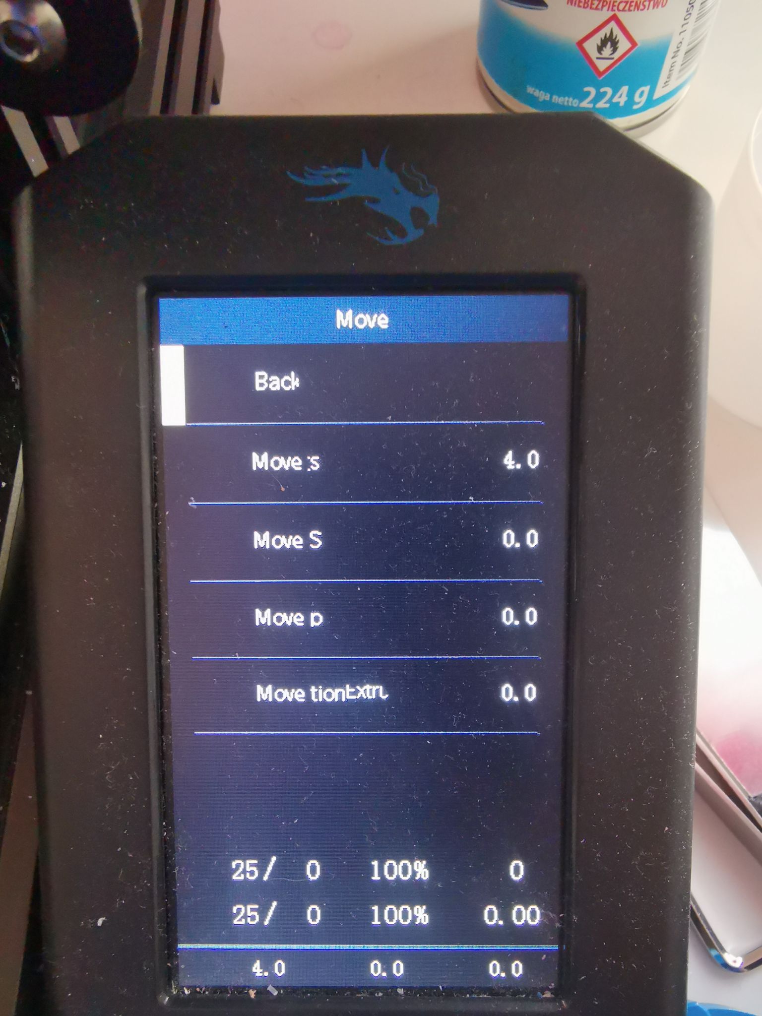

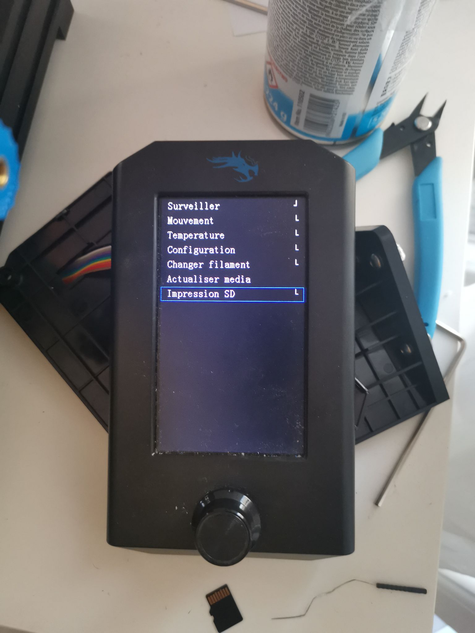

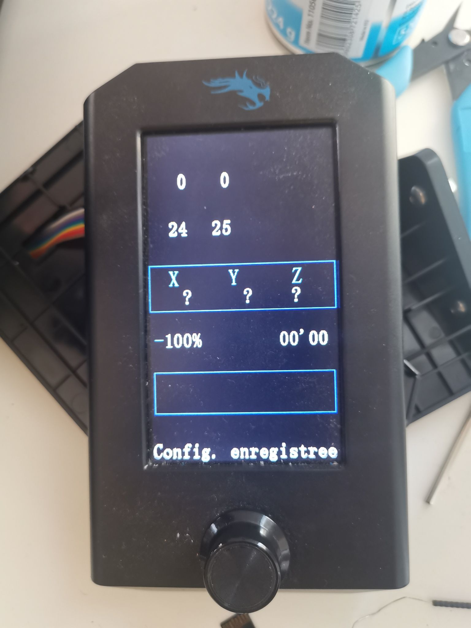

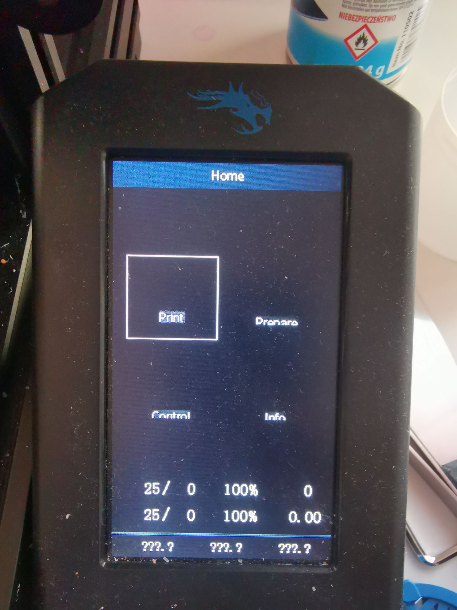

  1. Bonjour, C'est encore moi Alors @pommeverte, j'ai enfin réussi à faire cette étape après pleins de tentatives (je ne sais pas pourquoi l'écran restait noir, j'ai dû ré-installer le firmware d'origine avant de pouvoir faire la manip que tu m'as donné) Après installation du firmware du détecteur de filament, mon écran ressemble maintenant à ceci (la nouvelle config écran est un peu perturbante mais je peux m'y faire). Est-ce que cette fois j'ai bon? J'ai fais un reset sur le panneau de contrôle. C'est bien ça? PS : Dois-je quand même faire cette étape ? (Je vais être sincère, j'ai pas tout compris mais alors pas du tout) Encore merci pour ton aide et tes conseils
  2. Houla, bon je vais m'attaquer à cela demain à tête reposé Merci beaucoup en tous cas
  3. Vous parlez tous les 2 chinois pour moi J'ai trouvé une vidéo pour faire le reset EEPROM. N'ayant pas cette fonction sur mon imprimante je suppose que "Reset configuration" c'est la même chose? Donc normalement à en croire ce que tu me dis @pommeverte normalement je devrais faire un reset après chaque installation d'un nouveau Firmware? Ce que je ne faisais pas (même si des fois j'ai déjà appuyé sur le bouton sans le faire exprès) Merci @fran6p pour ton conseil. J'ai pas compris ce que je devais faire avec ton code (désolé). Du coup, je vais d'abord tester le conseil de @pommeverte vu que je peux le suivre tout de suite. Merci à vous deux et désolé pour le désagrément.
  4. Oui, les voici Merci, j'aime bien comprendre pourquoi parfois Ma tête de linotte n'a pas vu cette étape et je vais m'y atteler rapidement cet après-midi
  5. Merci beaucoup pour le firmware, j'ai eu un soucis et le filament c'était rompu pendant l'impression. L'impression en cours c'est mise sur pause et à repris quand j'ai remis le filament. On seul soucis c'est que maintenant le nom de mes axes a changé et la taille de l'affichage écran est décalé mais je vais faire avec c'est pas un énorme soucis. Je voudrais juste savoir si lorsqu'une nouvelle version de MAJ du firmware de la ender sortira, gardera t'il le firmware du filament ? Et juste par curiosité, à quoi correspond les lettres que tu m'avais demandé de prendre en photo ? Encore merci

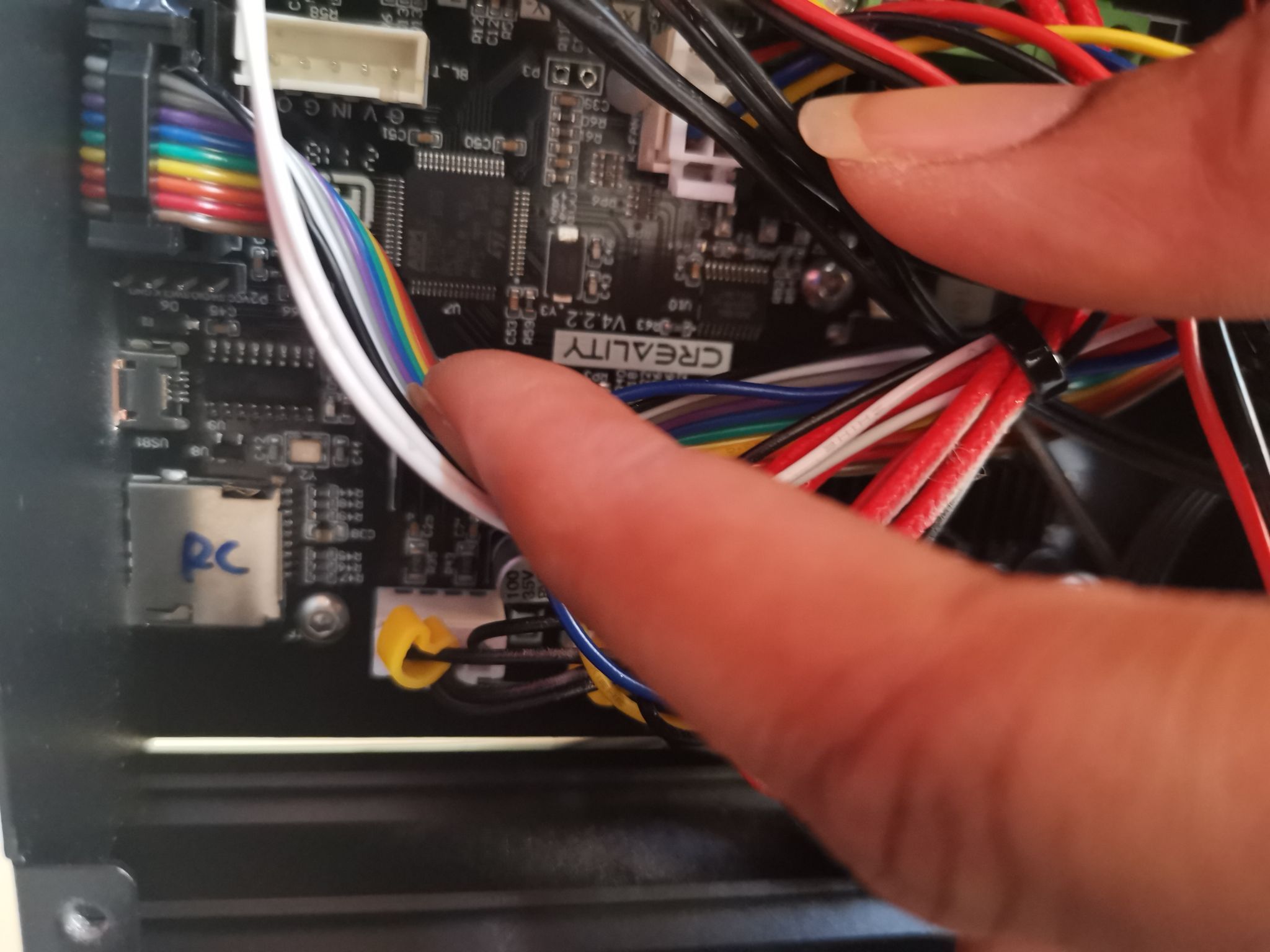

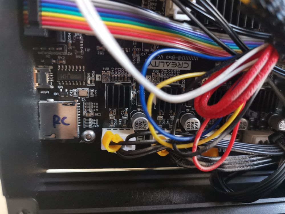

  7. Bonjour, merci pour tes conseils et désolé pour le retard de ma réponse. Ci-après les photos, donc à priori j'ai une version 4.2.2 si j'ai bien compris et la lettreje dirais RC. Encore merci du temps que tu prends pour répondre à mes questions
