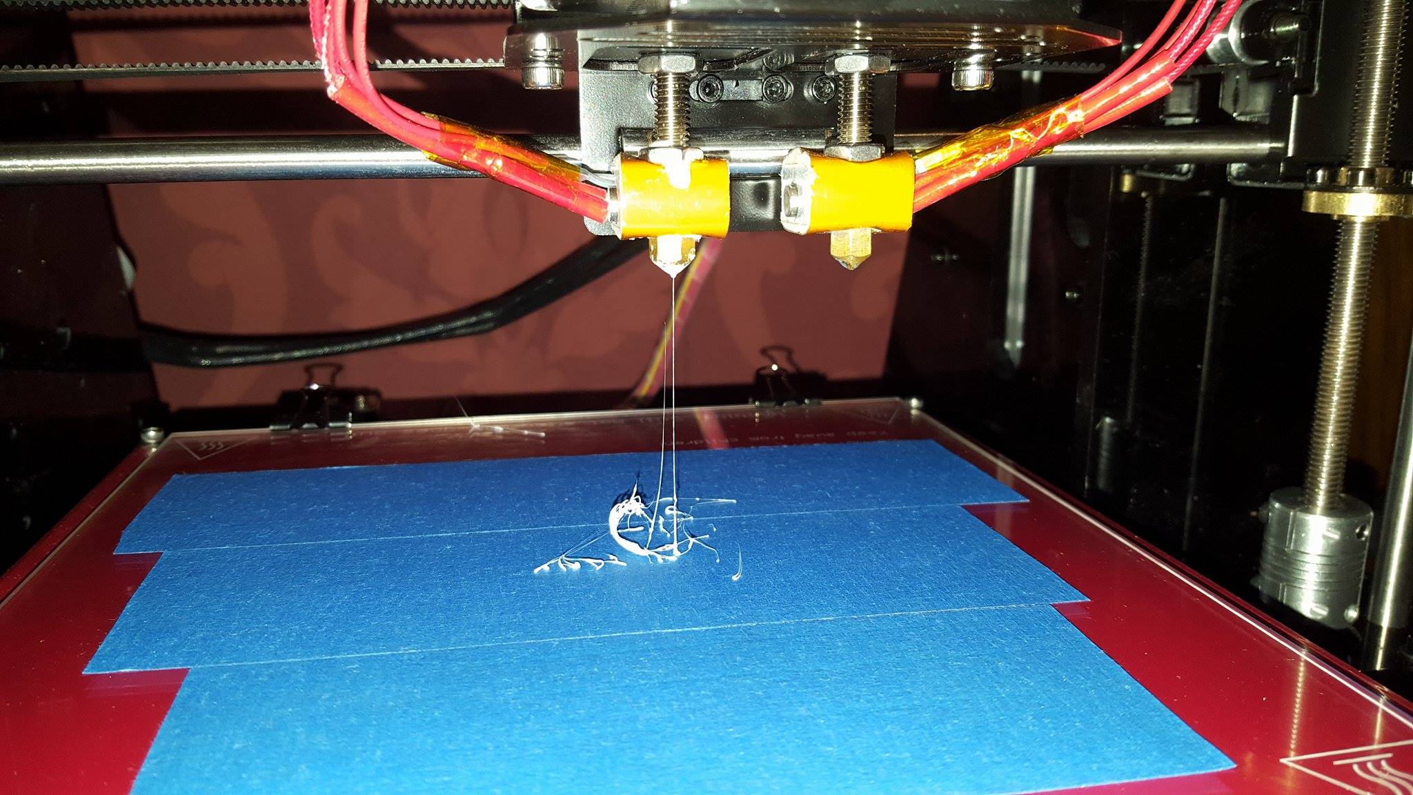

Merci Mehdmehd, Je ne pense pas avoir négligé le montage, dans la notice, il précisaient de ne pas trop la tendre, là je viens de lui donner plus de tentions c'est fait Pour les fuites de buses je vais donc les resserrer à chaud délicatement, car j'ai lu qu'il ne fallait pas trop y aller au risque de casser. Je viens de finir l'impression de deux cubes de calibrages. C'est un Fiasco encore ^^ Mais je pense que ceci me permet de comprendre certaines choses : Mon débit a l'air trop faible, quand je regarde la première couche après, je constate que les traits de PLA ne se touchent pas, normal ? Les dimension des cubes ne font pas 20 x 20 x 20mm En haut hauteur c'est bon il me semble (Difficile de le dire pour le blanc ^^) Par contre en Longueur Largeur je suis entre 18 et 19mm (Ceci ne serait pas lié au débit de PLA ?) Mon moteur pour engager le PLA coté blanc saute il me semble, un bruit répétitif à l'avancement du PLA). Les buses bavent tellement que du PLA retombe sur le coté (Là je vais mettre un coup de clé ^^) Voici les photos des cubes de calibration... Merci d'avance -

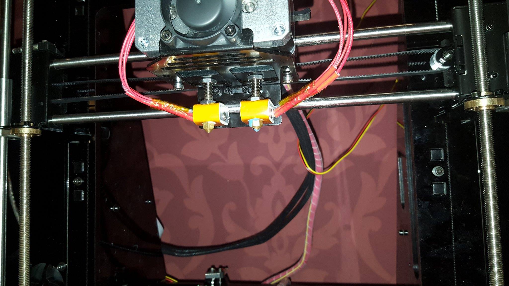

Bonjour à tous, Je viens d' acquérir une Geeetech i3 Pro C, je suis TOTALEMENT débutant en impression 3D et j'ai quelques questions sans réponses ^^ Comment savoir si mes extrudeurs fonctionnent bien ? Je n'ai aucune idée de comment faire pour tester si le débit de mes extrudeuses est bon, perso quand j'imprime dans le vide, mon PLA se replie sur lui même, pourquoi ? A quoi sert la partie "Matelassée" autour du bloc chauffant de la buse ? Pourquoi les blocs chauffants sont recouvert de cette matière ? C'est pour conserver la chaleur ? Pour le transport ? Comme vous pouvez le voir, du PLA sort de là, dois-je procédé à un serrage des buses ? Si le serrage des extrudeuses dois se faire a chaud, peu t'on le faire monté sur la rampe X Dois-je démonter le bloc d'extrudeuses pour procéder à ce réglage ? Pour ajuster la hauteur des d'extrudeuses , dois-je démonter le support de la rampe X Pareil que pour resserrer les buses, dois-je démonter ou puis-je me contenter de libérer le câblage pour régler ? Me conseillez-vous de repasser à une seule d'extrudeuse J'ai l'impression que la double extrudeuses me complique la tâche pour étalonner mon imprimante, étant Noob, me conseillez-vous de modifier mon imprimante et repasser à une seul tête pour commencer ? Mes bobines sont t'elles bien placées Je manque un peu de place pour placer mes bobines, je les ai placées de manière à laisser un maximum de libertés au PLA afin d'avoir un minimum de résistance, comment savoir si mes moteurs d'extrudeuses arrivent à faire avancer mon PLA correctement ? Avec du PLA dois-je placer du ruban 3M ? Dois je chauffer le plateau ? En gros, comment faire pour faire mieux que çà : Voila le résultat que j'obtiens... après moultes réglages hasardeux et quelques essais je suis enfin arrivé a faire un pseudo début de pièces, c'est un fiasco ^^ que faire ? -

La saga continue Mes premières pièces sont des fiascos... Un post à me conseiller pour régler en fonction de mon plastique (PLA) ? J'ai essayé table froide nettoyé au citron, table a 60°, 3M Bleu, Réglé avec une feuille 80gr, mais toujours le même résultat, la première couche n’adhère pas et j'ai une coulée chaque fois au début. Je pense que mes extrudeurs sont mal réglés... Il "débordent" de plastique sur le haut (voir photos) Ou alors je ne suis pas suffisamment précis pour régler le plateau... D'avance, Merci Comme vous pouvez le voir sur ces deux photos mes extrudeuses débordent.. Mal serrés ? Comment les nettoies t'on ? -
