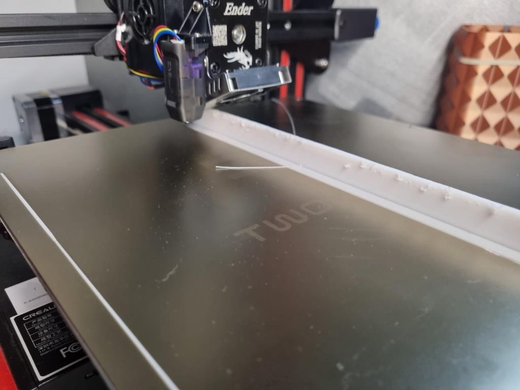

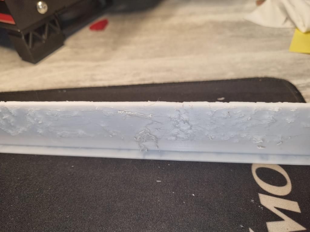

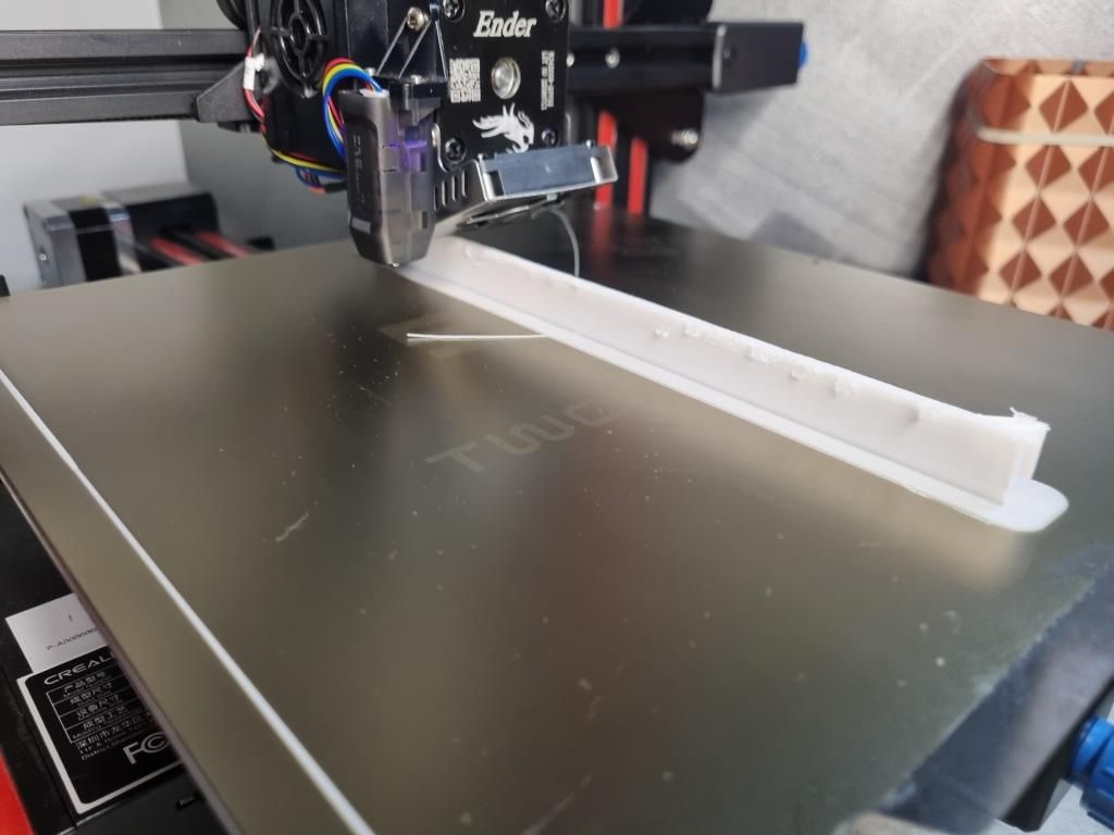

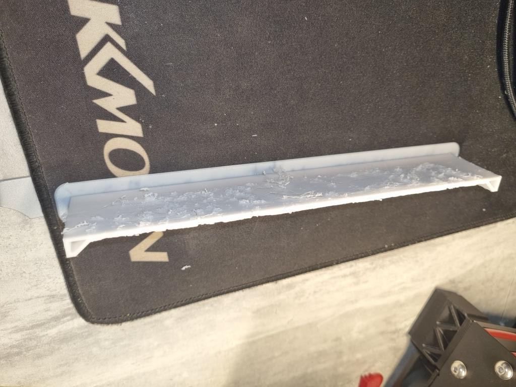

  1. Bonjour, je viens de changer de tête d'impression sur ma Ender 3V2 pour l'équiper d'une tête Créality Sprite pro enfin de passer en direct drive, et depuis c'est la cata ... J'ai constamment de cheveux d'ange et des surplus de matière, toutes mes impressions sortent dégueu. Je vous met quelques photo de mes résultats actuels. Pour info, ce sont les lithophanies. Matière PLA+ (sunlu ou esun je ne sais plus trop ) Température d'impression 210 (le minimum recommandé) Rétraction j'ai fait beaucoup de test à 0.8/1/1.2 et 50mm/s comme recommandé par le constructeur, je suis monté à 1.6 et descendu la vitesse à 30mm/s sans résultats probant. J'ai changé de buse, que je serre à froid et resserre à 210°, equipé d'une chaussette, la buse est bien en contact du heatbreak sans etre collé au corp de chauffe, il ne semble pas y avoir de fuites ou autre. Je fini par pensé que la tete à un probleme ou autre, ca fait une semaine que je suis dessus, si ca continu je pense la renvoyer (possible jusqu'en janvier... merci amazon...) pour la remplacer, la Micro Swiss NG me faisait de l'oeil aussi Ou repasser à mon ancien système qui marchait au poil... mais en renonçant aux filaments très flexible. Mon ancien systeme avec un extrudeur volant (ca avait du style en plus ! ) j'attends avec impatience vos conseils avertis avant de sortir la masse ^^

  4. Bonjour. Mon soucis d'accroche s'est résolu avec un changement de PEI. Je me le suis fait remplacer, et en effet il doit y avoir PEI et PEI car il n´a pas tenu un mois (j´ai pu faire un retour amazon). Je me suis commandé un energetic que je vais testé sous peu. J´ai aussi récupérer mon blouson touch après le remplacement de ma carte mere (le module de bl touch avait cramé). Don je cumulais un peu les problèmes ^^. Je me renseignerai pour les autres type de surface comme le verre au carborundum.

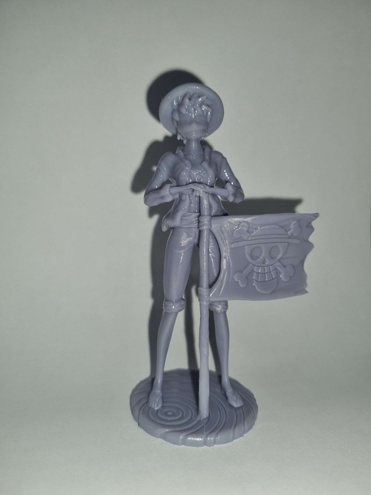

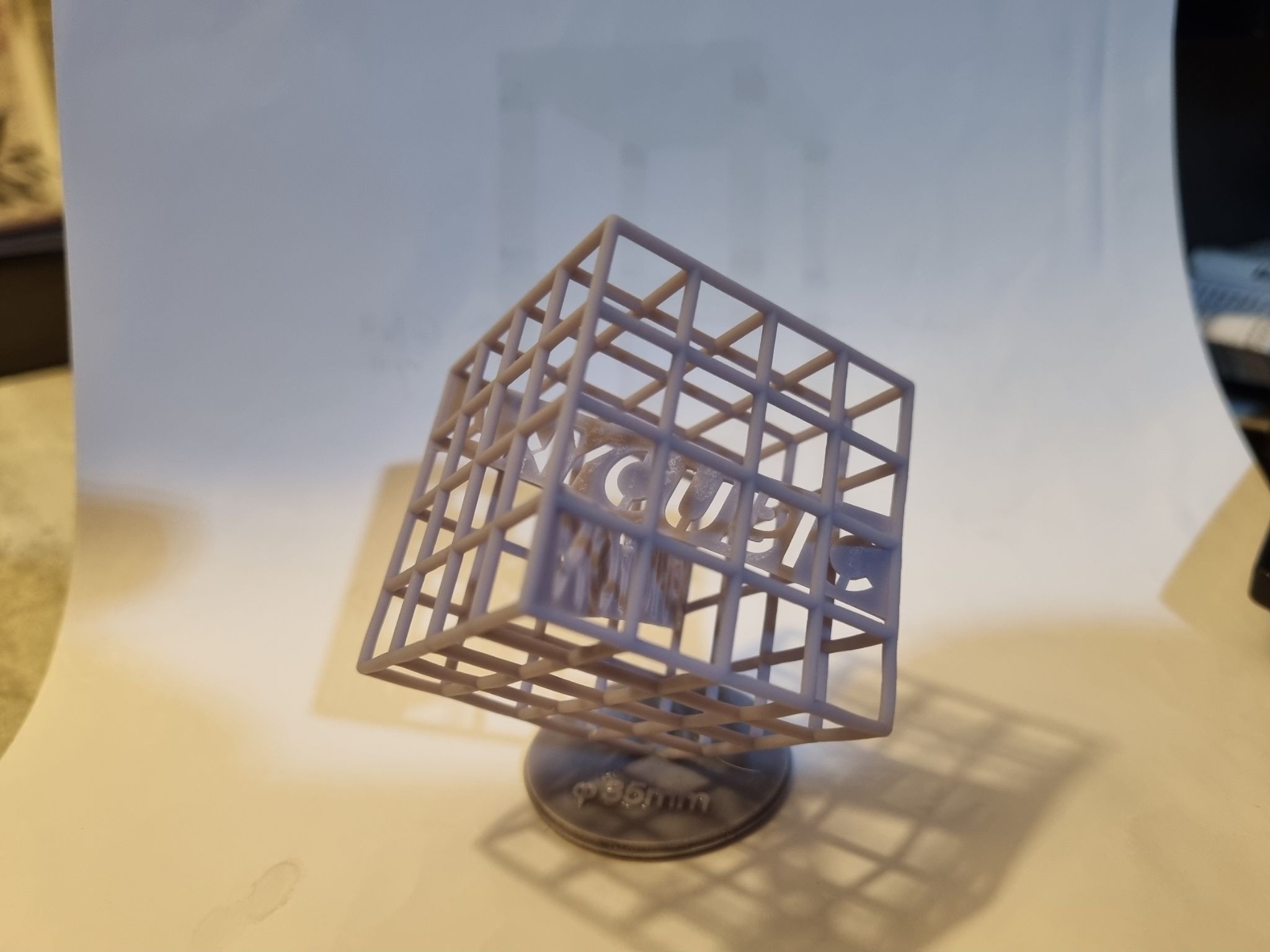

    Hello je reviens aux nouvelles. Imprimante reçue dans son carton d'origine comme neuve, elle a dû faire aux max 3-4 prints. Fonctionne aux petits oignons, je suis ravi ! Je n'ai plus qu'a apprivoiser la bête ! Je vous mets le lien du vendeur EBay ICI. Je rappelle que se sont des retours clients, moi c'était un retour Amazon. Donc pas de réel moyen d'etre sur de l'état de la machine. Mais comme dit plus haut, si vous achetez via PayPal, vous pouvez vous faire rembourser vos frais de retours, donc le risque est faible Lien voici quelques photo de la machine, son test, et mon 1er print

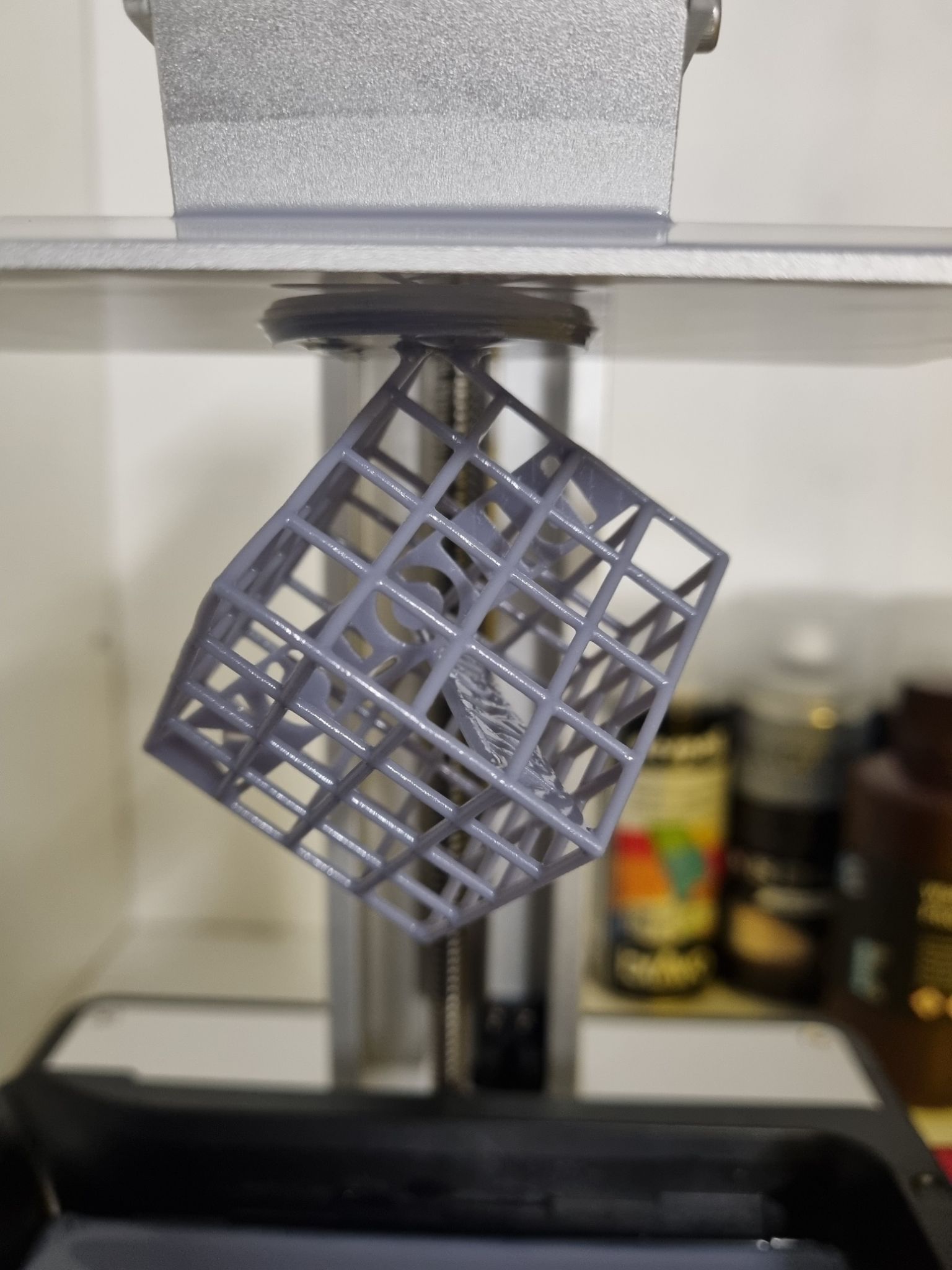

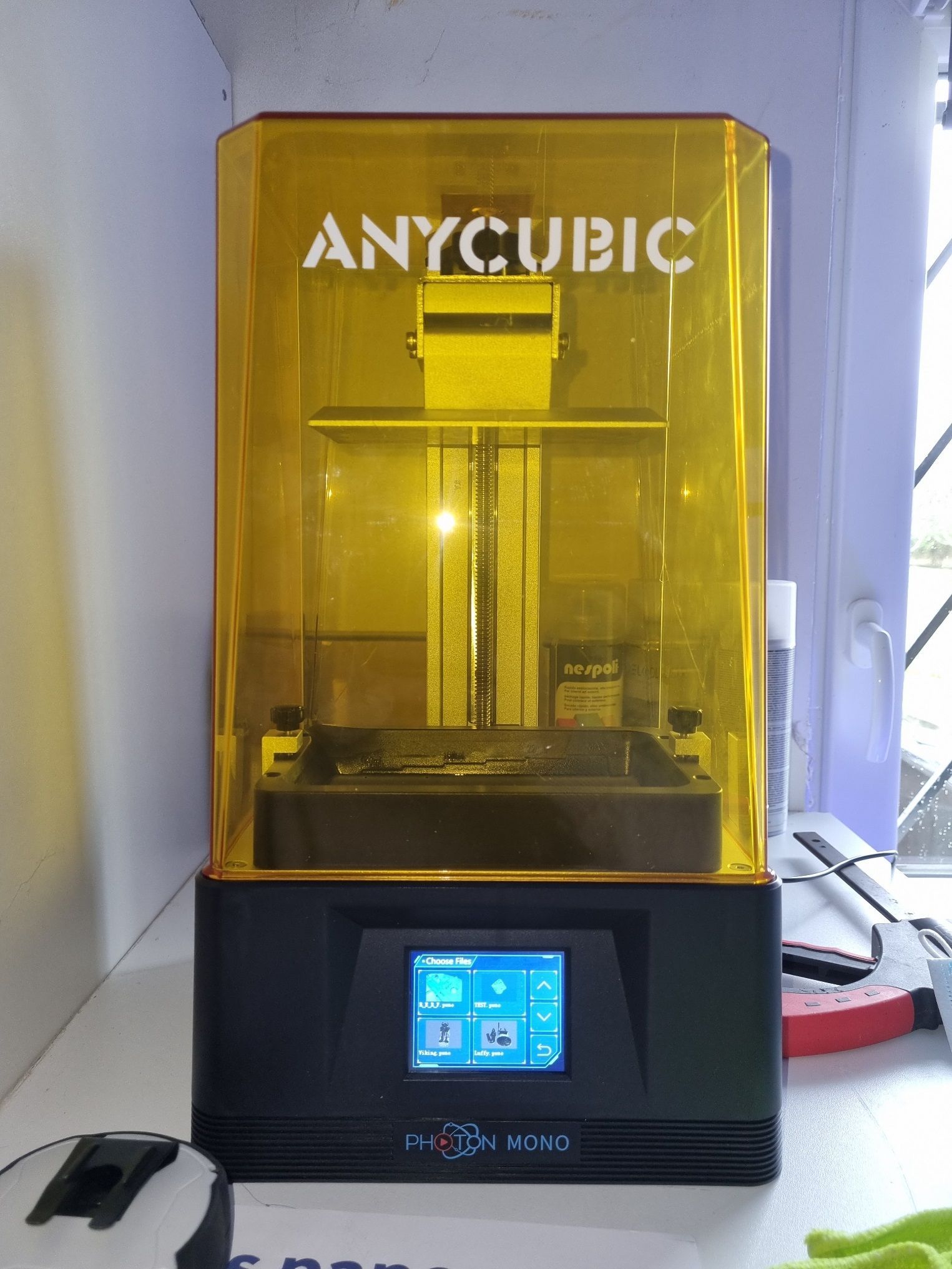

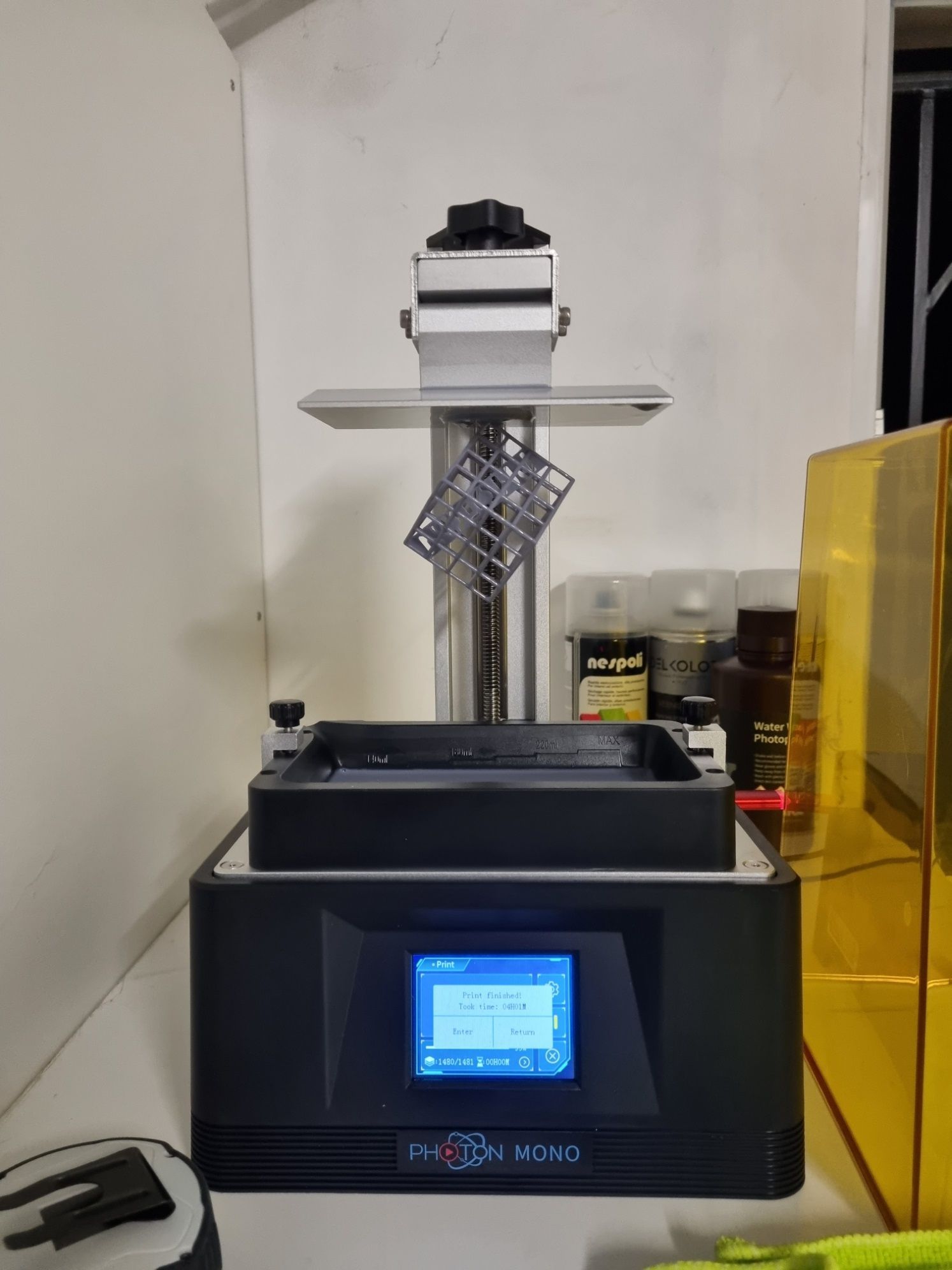

    Merci pour l'info. La becane n'est plus dispo mais je suis tombé sur autre chose. Une anycubic photon mono, version 2K. Pour 79€, provenant d'un stock de retour marchandise. Commentaire traduit par google : Paypal payant 10 retours par an j'ai rien à craindre si je tombe sur une vraie galere ^^ on verra ca d'ici une semaine ! https://www.ebay.fr/itm/353901681065#vi-desc-maincntr
  8. Walloo
    Bon plan ou pas ?
    Bonjour à vous amis printer, Je posede actuellement un Ender 3V2 qui me satisfait dans l'ensemble mais je zieute de plus en plus sur les imprimantes resines. Je voulais donc avoirs vos avis sur l'achat d'une imprimante d'occasion Anycubic Photon pour 110€ voir un peu moins. ANYCUBIC PHOTON SLA Imprimante 3D UV Résine LED Lumière 2K LCD Ecran Tactile. Offert un plateau neuf. L ecran LCD vient d etre changé. https://www.ebay.fr/itm/224771130986?hash=item345567466a:g:Zh0AAOSwnWth0azB Merci à vous ;)
