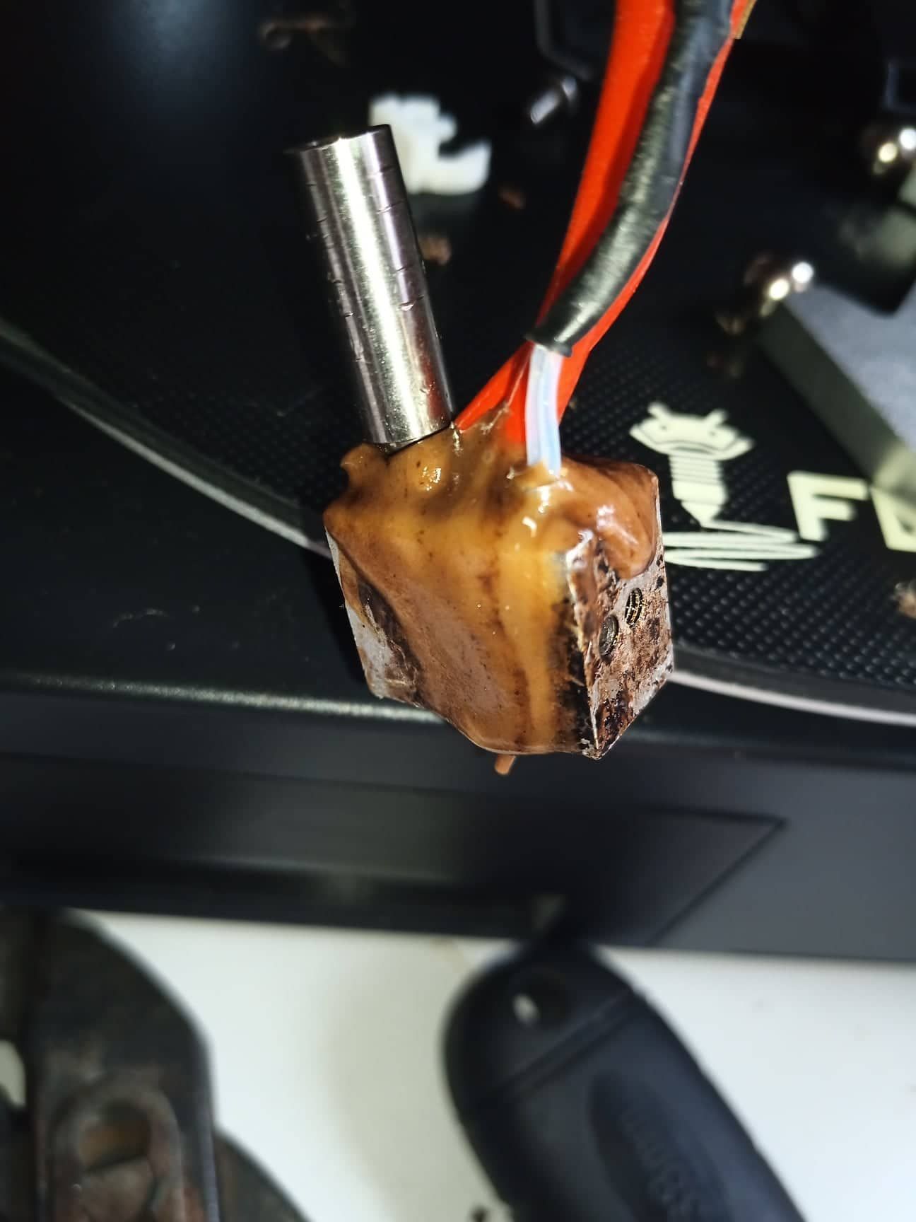

  2. bonjour, je viens d 'acheter cette imprimante que m'a posé pas mal de soucis Problème d'étalonnage. Elle se dérègle après chaque impression, j'ai du remplacer le bloc de chauffe, tout le PLA à débordé , manque d'étanchéité, remplacé par un autre fourni avec la machine, on verra avec le nouveau bloc après plusieurs impressions... Après avoir tout nettoyé, chauffage à 250° puis serrage à chaud de la buse et du cylindre vissé sur le dessus. C'est lui qui ne tiens pas ! Photo du résultat Port USB pas reconnu Adhésif écran ne tiens pas. La machine est neuve. Avez vous déjà eu ce problème ? Merci
