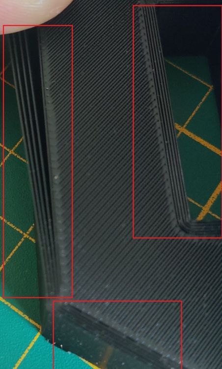

Salut desolé pour le retard... ton message etait sur la page 2 et quand je clique il allait que sur la page 1 bref je le voyais pas. alors 1.6 c'est pas la hauteur de couche mais l'epaisseur de la paroi. Donc pour info apres avoir ajusté le bon debit est a 115 et je n'ai plus du tout l'effet portefeuille. J'ai laissé 100 pour le debit sur le plateau. Et c'est nickel. J'ai commencé a accelerer l'impression et je suis a 280 pour la vitesse de remplissage et 160 pour les parois externe et je garde un tres bon resultat. Maintenant je passe a la calibration des dimensions avec le teste du cube 20x20x20. En tous cas merci pour avoir aidé et donné des pistes ou regarder. -

oki, je le suis pour l'extrusion pas le choix. par contre je viens de decouvrir des parametres completement bizarre dans cura... ceci expliquerait cela.... Et je ne comprends pas d'ou ils viennent et je pensais avoir verifié...comme quoi. ca a enormement corrigé le probleme. L'effet porte feuille est encore visble mais beaucoup moins. Donc je vais augmenter a 150/100 le debit et voir ce que ca donne, le parametre c'etait dans extrudeur diametre du materiaux compatible... au lieu de 1.75 c'etait 2.85mm du grand n'importe quoi. -

bon pour info j'en suis a 200/100 de debit et j'ai toujours le probleme de portefeuille les parois verticales qui ne s'agglomerent pas. est ce que ca peut etre a cause du refroidissement de la tete ou du plateau ou les 2 combimés ? Les moteur sont des 3cm et meme si ils tournent vite peut etre le debit n'est pas assez ? accessoirement c'est pas un reglage, c'est plutot un probleme, et je sais vraiment plus ou regarder -

concernant le filament dans l'extrudeur. le filament tient tres bien je n'arrive pas donc l'extrudeur n'est pas en cause. conernant le test de l'extrudeur. la buse est chaude car il y a la protection d'extrusion en dessous de 180degres et concernant le filament passé dedans ? dedans quoi ? le tube qui va a la tete ? c'est pas un direct drive c'est un bowden. Donc pour mesurer je comprends pas pourquoi il devrait etre dans le tube qui va a la tete d'impression. Et je vois pas trop ce que ca change qu'il soit dans le tube ou pas et que la tete soit chaude ou pas. par contre j'ai refait un test avec un simple cube slicé dans cura. avec ca comme changement par rappor a la base : qualité 0.15 (me demandez pas pourquoi 0.15 c'est les parametre de la delta dans cura (j'ai : 0.06 0.1 0.15 0.2 0.3 0.4 et 0.6) paroie 1.6 hauteur de couche 1.6 remplissage 50/100 tete 205 bed 72 (c'est un gros bed alu et a mon avis ce que ca chauffe en dessous ca restitue pas tout au dessus. debit 150 au lieu de 100 Et la le resultat est bien mieux. Au moins c'est propre. J'ai encore l'effet porte feuille sur les parois hautes. La couche initiale est restée accrochée au contour. Mais au moins c'est propre pas degueux comme avant du coup je vais augmenter le debit doucement et voir si ca fait qq chose. Par contre toujours pareil si vous voyez ou pensez a un truc sur le probleme. Pas de soucis je testes et je vous dit bon et pour les steps/mm j'ai remis a 404 et plus de problemes -

alors pour le test des 100mm, j'enleve le tube de l'extrudeur. Je mets le filament a ras de la sortie j'extrude 100mm dans les settings de l'imprimante ou de pronterface. je mesure au pied a coulisse. en fonction du resultat j'ajuste la valeur du step/mm dans le menu de l'imprimante ou via pronterface. et je store soit depuis le menu de l'imprimante soit depuis pronterface avec M500 Accessoirement j'ai testé 500step/mm pour l'extrusion. J'ai lancé le print de la tour d'extrusion Lle resultat est completement debile : -ca fait avancer les 3 moteurs des tours tout lentement -Ils sautent des pas ou se bloque je sais pas trop -et bien sur ca vient taper dans le plateau. Je comprends pas pourquoi en changeant le parametre de l'extrudeur ca vient mettre la misere dans les deplacement de l'imprimante.... Alors que dans dans les menus de l'imprimante chaque moteur peut etre regle independament pour les steps/mm derniere chose j'ai changé le debit dans cura pour le materiau de 100 a 200 ca a amelioré la qualité d'impression. Je teste avec un debit a 300 pour voir -

c'est la delta. j'ai pris le fichier disponible dans cura. et je l'ai slicé dans cura. en tous cas dans cura j'ai choisi l'imprimante delta et j'ai slicé avec l'imprimante delta. J'ai refais une 2em tour d'extrusion et le resultat est tres proche du premier test quoique un peu mieux sans rien changer. J'ai soupconné que peut etre le fils qui etait sur la machine avait vecu (pourtant stocké tres au sec et au chaud. Mais ca le fait avec d'autre produits plus recents. Je viens d'essayer d'imprimer un modele que j'ai fais en poussant a 120 le debit dans cura et je rencontre sur les epaisseurs de mur le meme probleme de sous extrusion que j'avais sous la ender. L'effet couche qui se touchent sans s'agglomerer. Par contre en verifiant les valeurs et en les modifiant pour que ca sorte 10cm (j'avais changé l'extrudeur sur la ender) le probleme etait reglé. La j'ai une extrusion correcte. CAD je demande 100 mm en extrusion et j'ai 100mm d'extrudé mais quand j'imprime j'ai l'impression que il manque de la matiere. Je vais tenter 150 au lieu de 100 pour le debit et je vais voir si ca solutionne le probleme. Je fais incrementer comme ca pour voir si ca resout le prob. Par contre c'est pas precis du tout, et je ne sais vraiment pas quel parametre regarder pour solutionner le probleme Si vous avez une meilleure idée. Alors pour info je viens de voir que l'on peut mettre des valeurs au 10eme dans les steps/mm donc je pouvais ajuster pour coller encore plus pres de la valeur de 100mm, mais ca n'a pas de sens car il n'y a pas assez de matiere. Accessoirement merci a tous ceux qui font des reply et proposent des idées
