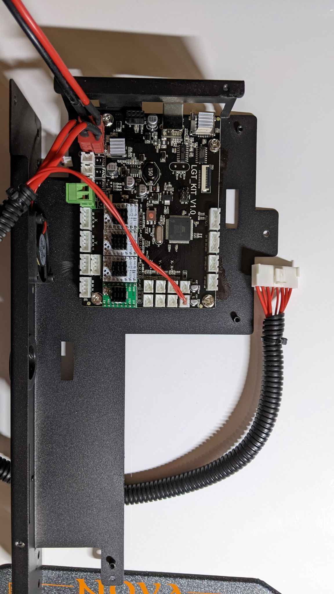

Ok super merci pour les infos . tu n'a pas remis la carte mère au même endroit ? Moi je vais modifier dans un premier temps la tôle ou était l'ancienne carte merde et installer ma LGT V1.0 sur des support de carte mère PC en éliminent ceux existant et en percent pour mettre mes support . En plus l'accès au connecteurs USB IMP et SD accessible ainsi . ensuite seulement je regarderais les problèmes de connections et ils sont nombreux . J'ai aussi vu pour l'écran et tu avais raison le LCD 12864 ne ce connecte pas du tout sur un pin 4 broches .... Donc j'aurais aussi ça a voir -
