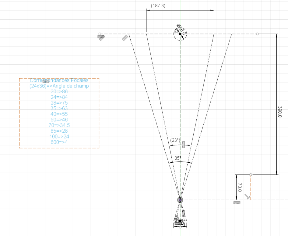

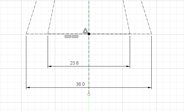

  6. Bonjour à tous, Voici mes premières réflexions concernant ce projet: En ce qui concerne le 24x36, je pense que le système tel que je l'ai imaginé, n'est hélas pas recevable au sens où, il y aura une perte énorme de pixels. Je m'explique: Mon objectif "bisounours" est d'obtenir un scan qui permette une impression sur un 30x45 cm. Or, en dessous de 200 points par pouces, un tel tirage n'est plus qualitatif. Le seuil extrême étant à mon avis autour de 160 ppp. Le schémas ci-dessous illustre mon concept: En bas nous avons notre capteur en "plein format", les diagonales extérieures sont formées par la coïncidence avec l'extrémité du capteur, un croisement dans le "Plan Focal", et un angle de champ donné en °, dont la valeur est issue du tableau. Une seconde paire de diagonales, intérieures, sont générées par la superposition d'un capteur APSC, de dimensions inférieures. Elles se croisent dans le même plan focal, et il en résulte la fameuse correspondance APSC vers Plein Format. (Rapport 1.5) Mon appareil, étant un Nikon Zfc, mon capteur est donc un APSC, si je monte dessus mon 24/70 f2.8, j'obtiens avec une distance de mise au point proche du mini autorisé, une capacité à photographier un plan de 187.3 mm de large. Or mon film ne fait que 36 mm, soit seulement 19 % de la zone de prise de vue. Le capteur générant au maximum une image de 5568 points, seulement 19 % serviraient au scan, soit une largeur de 1050 pixels au maximum. Ce qui, rapporté sur une impression de 30 x 45 cm donnerait une densité de 86 ppp. Très largement en dessous du seuil de recevabilité d'un tel projet. Je pense donc que pour le scan de 24x36, mon concept d'adaptabilité au matériel "tout venant", ne fonctionnera pas. Par extension de cette réflexion, les formats 6 x6 pourraient eux donner des résultats, car 40 % des pixels du capteur seraient mobilisés. J'en arrive à la conclusion que sans un objectif macro, cela sera compliqué. Je garde cela dans un coin de cerveau, on verra ce que l'avenir dira. Pour ce que cela pourraient intéresser, je modélise des passes vues, je les joindrais ici si cela intéresse. Au plaisir, Zip

  9. Merci à vous deux pour ces retours d'infos, et cet intérêt partagé. Le détail important de l'histoire, c'est que je sais que nous sommes nombreux à guetter un tel projet, alors à défaut de trouver un truc m'adapter, je préfère concevoir un système qui permettra à n'importe qui, avec n'importe quel objectif (récent) et n'importe quel boitier de travailler. Je sais bien que tout le monde à déjà tenté avec de l'objectif macro, mais quand on y pense, pourquoi se limiter à cela, rappelons nous l'intérêt apporté par un caillou (objectif) macro dans ce cas précis, obtenir une meilleure netteté à une faible distance, en dessous de 30 - 35 cm en général. Imaginons que nous rangions un peu notre bureau, aller hop ! On vire le tas de papiers et prospectus a coté de l'imprimante et on dispose d'un peu plus de place. Partons du principe que dans mon cas, je ne cherche pas à numériser à 36 mille milliards de Giga-Mégapixels un négatif, quel que soit son format. Au vu de la qualité optique des objectifs contemporains, de quoi faire un joli tirage 30x45 cm devrait convenir à la majorité, et sachant que l'on numérise un négatif avec son grain, ou en est l'intérêt de l'objectif macro ? (Qu'en plus tout le monde n'à pas forcément) Le système que j'ai en tête s'affranchi de tout cela. Je vous présente cela très prochainement, dès que j'ai de quoi pondre la Phase 1. En tout cas, vos retours me seront très précieux, quels qu'ils soient, car ils confirment qu'il existe un intérêt au projet. Merci de les avoir faits, et surtout continuez, le projet n'en sera que plus abouti. Bien à vous, Zip

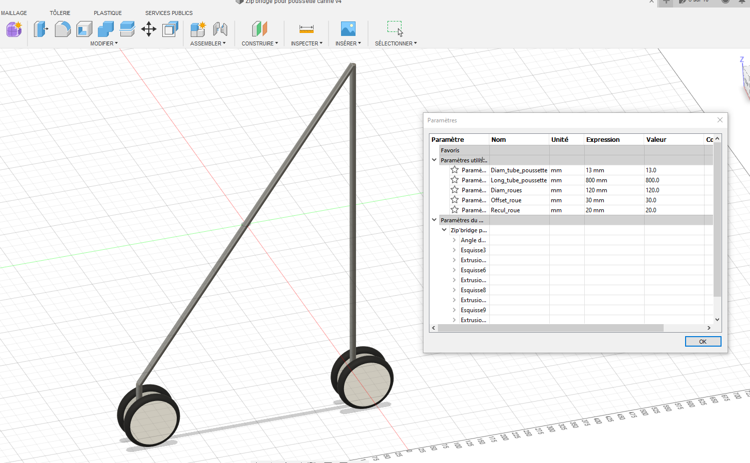

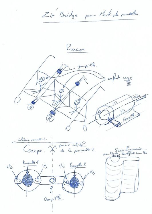

  12. Zip'bridge pour poussette canne v4.f3dVoici le fichier Fusion pour ceux que cela intéresse, pour le moment c'est l'environnement. Soit une poussette paramétrique, il suffit de modifier les paramètres prédéfinis. (Dans modifier => Modifier les paramètres) J'ai créé ce fichier car n'ayant pas encore reçut les poussettes, cela rendra le dessin adaptable. Aussi, cela pourrait servir à quelqu'un, si mon système est fonctionnel. @Yo' J'aimerais que les roues ne soient pas liées, sinon effectivement, la direction sera ingérable. Mais je prend ta remarque en considération, ce sont ces échanges qui me permettront d'aboutir, ... ou pas XD La je dois lâcher pour ce soir, la suite demain les amis. Zip Je vais suggérer l'idée à madame . PS: ton croquis me fait penser à un moteur radial ! J'apprécie l'effort pour le temps consacré à la réponse
  13. Je recherche une solution immédiatement démontable, l'idée que je poursuis peux effectivement présenter le défaut de manque de rigidité, pour le rapprochement des poignées, j'y ai pensé, de toute façon les roulettes dépasseront très probablement, ce qui me forcera à créer offset, et créera du jeu pour la main aux poignée, mais cet offset augmentera le manque de stabilité. C'est une affaire de dosage... ou de meilleure idée !
  14. J'attaque la modélisation immédiatement, Zip
