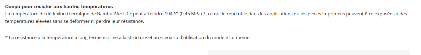

divers Posté(e) Mars 8 Partager Posté(e) Mars 8 Le PAHT-CF de BambuLab devrait répondre à ton besoin pour un cout raisonnable 54,44 € la bobine de 500 gr ci-dessous un extrait des caractéristiques: 1 Lien vers le commentaire Partager sur d’autres sites More sharing options...
